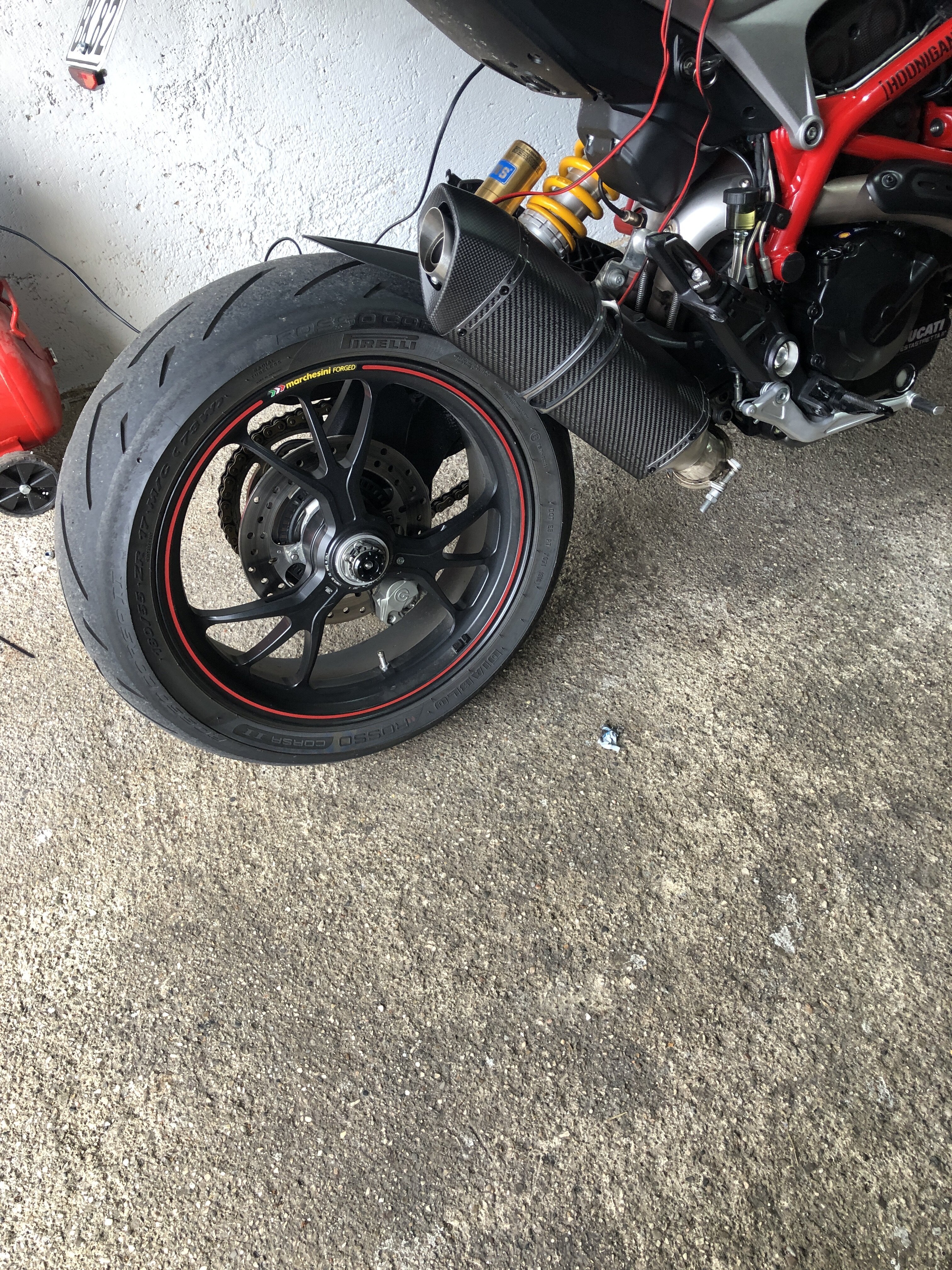

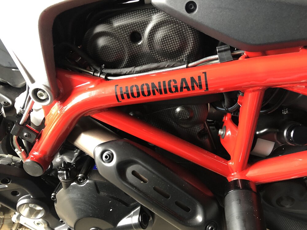

KCB Posted March 22, 2023 Share Posted March 22, 2023 Heute mal nen Legalen auspuff verbaut đ ne ist auch schick und nen aufkleber angebracht . aber leiser wie der sc ist der ned LOL ,obwohl neu !!!!   1 Quote Link to comment Share on other sites More sharing options...

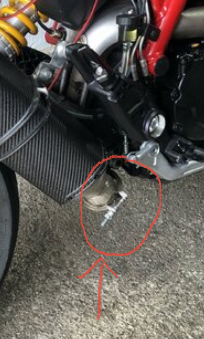

SMY Posted March 22, 2023 Share Posted March 22, 2023 Warst noch nicht fertig oder ist das tatsächlich Dein ernst?âď¸đđđ 1 2 1 Quote Link to comment Share on other sites More sharing options...
KCB Posted March 22, 2023 Share Posted March 22, 2023 Hey danke ist mir vor lauter Sound garned aufgefallen , aber Freitag sollte die neue Dichtung kommen dann wäre das eh gewechselt geworden , sehr sehr aufmerksam đđť 1 Quote Link to comment Share on other sites More sharing options...

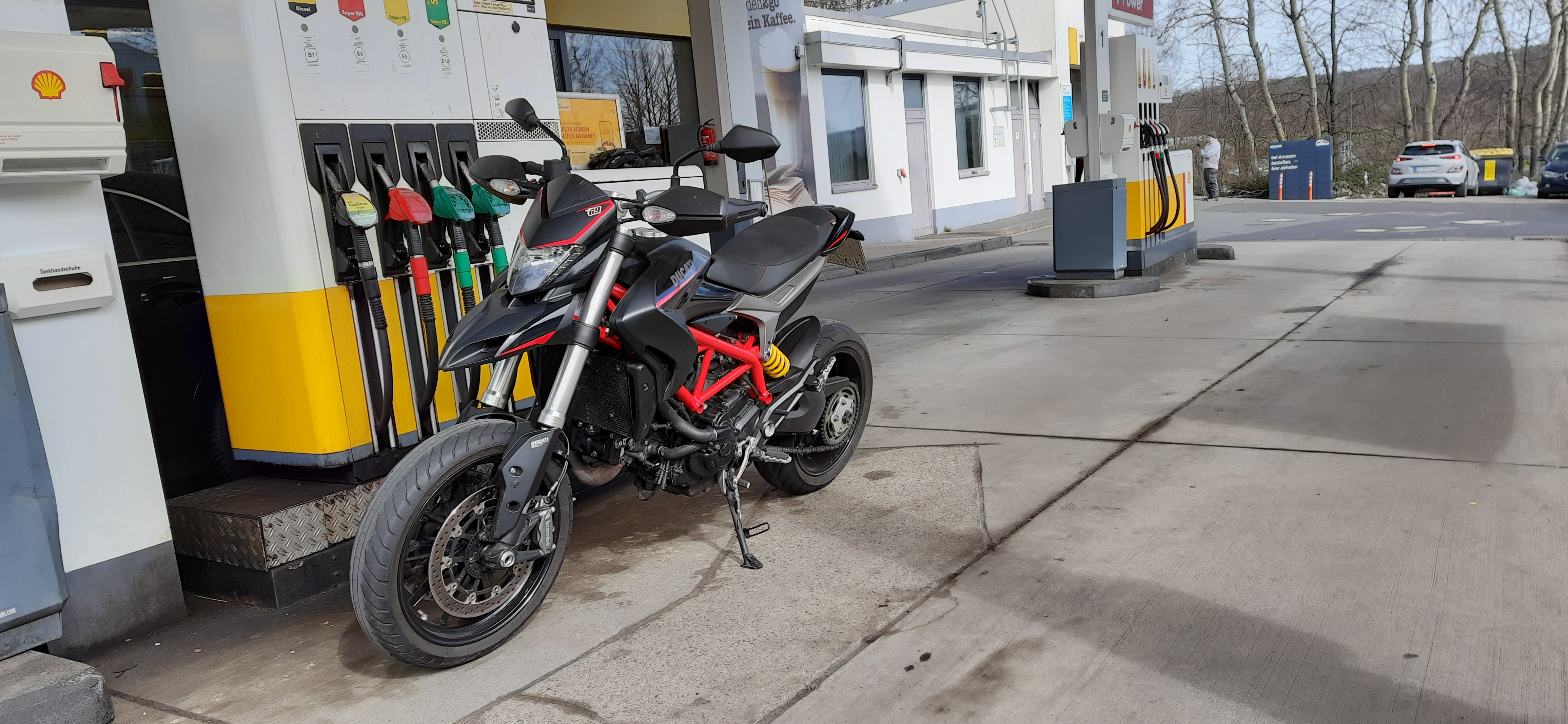

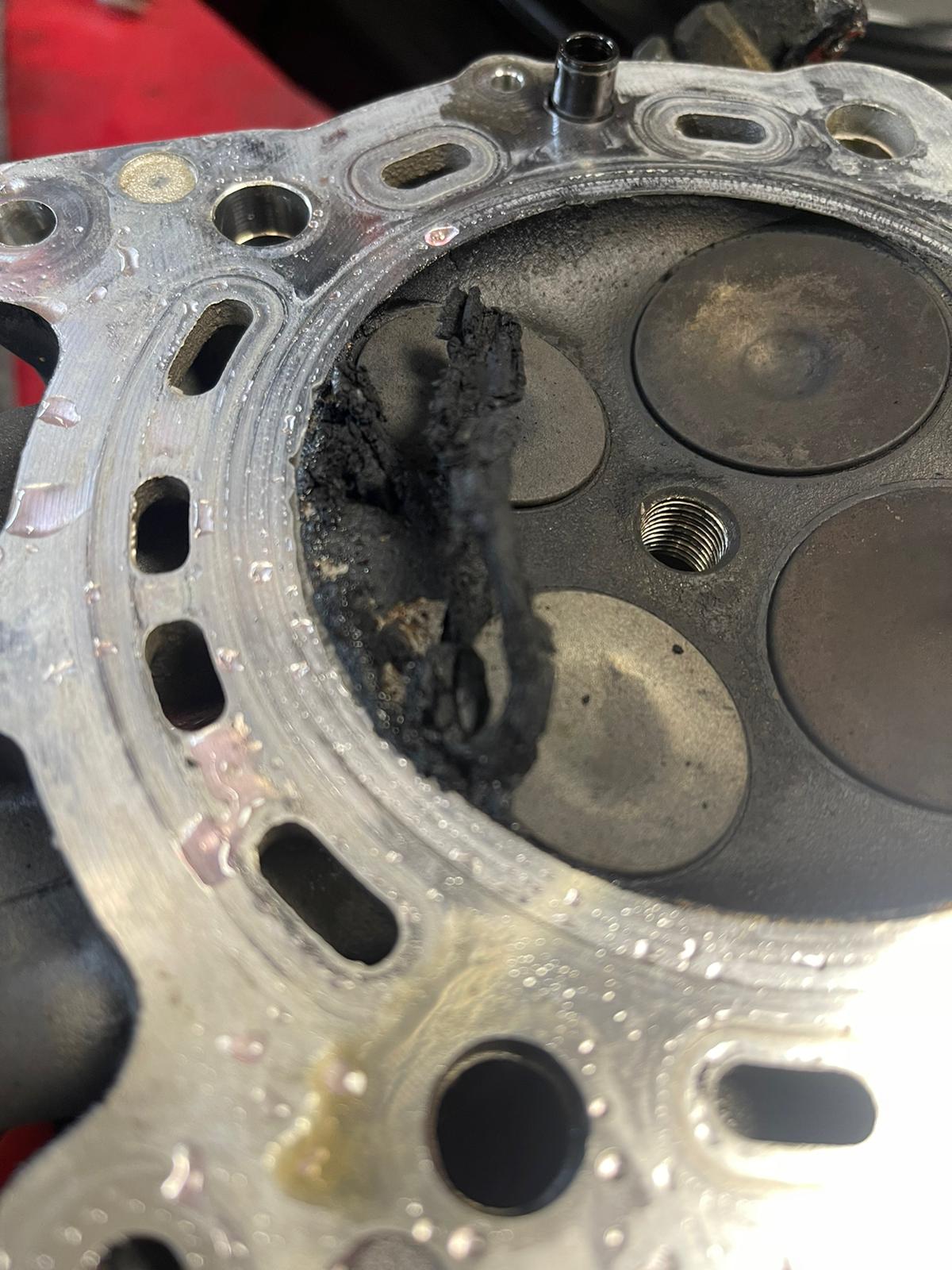

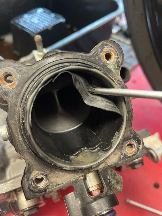

Dark Stealth Posted March 28, 2023 Share Posted March 28, 2023 Heute zum ersten mal seit Ende Juli wieder auf der Hyper gesessen und ßber Umwege Tanken gefahren. Nach einem quasi Motorschaden im Juli (siehe Bilder, Quelle + Rechte: DucDickel) und einer kaputten Schulter im Winter (Eckgelenkssprengung inklusive OP), war es einfach ein Traum wieder die Hyper zu hÜren und zu spßren. Was ein geiler Apparat.... 5 2 Quote Link to comment Share on other sites More sharing options...

CubaLibreee Posted March 29, 2023 Share Posted March 29, 2023 vor 9 Stunden schrieb Dark Stealth: Heute zum ersten mal seit Ende Juli wieder auf der Hyper gesessen und ßber Umwege Tanken gefahren. Nach einem quasi Motorschaden im Juli (siehe Bilder, Quelle + Rechte: DucDickel) und einer kaputten Schulter im Winter (Eckgelenkssprengung inklusive OP), war es einfach ein Traum wieder die Hyper zu hÜren und zu spßren. Was ein geiler Apparat.... Was issn da passiert? Quote Link to comment Share on other sites More sharing options...
Dark Stealth Posted March 29, 2023 Share Posted March 29, 2023 Hallo Cuba, Der Kunststoff vom Lufteinlass hat sich gelĂśst und wurde vom Motor eingesaugt. Es blieb dann am Einlassventil hängen sodass es nicht mehr schlieĂen konnte --> keine Kompression mehr. Got sei Dank keine Beschädigungen an Kolben/Ventile. 2015er Baujahr mit knapp 16.000KM...đ 2 Quote Link to comment Share on other sites More sharing options...
