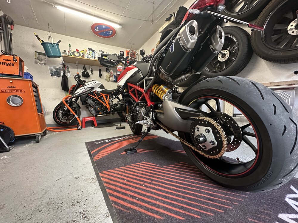

Woob1974 Posted February 12, 2023 Share Posted February 12, 2023 heute mal beide Boliden durchgeladen, lecker frühstücken gewesen😋, 37km gestrampelt🚴, Sonnenuntergang geschaut und noch ne Vitrine für das nächste Schrauber-Projekt zusammen gebaut😍. Grüße Thomas 6 Quote Link to comment Share on other sites More sharing options...

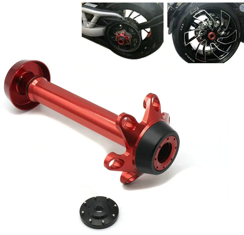

Hotic Posted February 14, 2023 Share Posted February 14, 2023 (edited) Hat das Teil schon mal jemand ausprobiert?? Sieht zumindest in Kombination mit der Kettenradaufnahme interessant aus ✨ Sturzpad Hinterachse für Ducati Supersport/ S 17-21 Crashpad Motoguard SP2 rot ✔ kaufen (motea.com) Edited February 14, 2023 by Hotic Quote Link to comment Share on other sites More sharing options...
SMY Posted February 14, 2023 Share Posted February 14, 2023 Wenn man einen Zentralständer nutzt, dann könnte man das machen! Ansonsten jedesmal ausbauen wäre doof! Quote Link to comment Share on other sites More sharing options...
KCB Posted February 14, 2023 Share Posted February 14, 2023 finds die idee super ,aber muss leider sagen für ne hyper etwas zu globig. an ner diavel fällt das dann wohl nicht mehr so auf ! Quote Link to comment Share on other sites More sharing options...

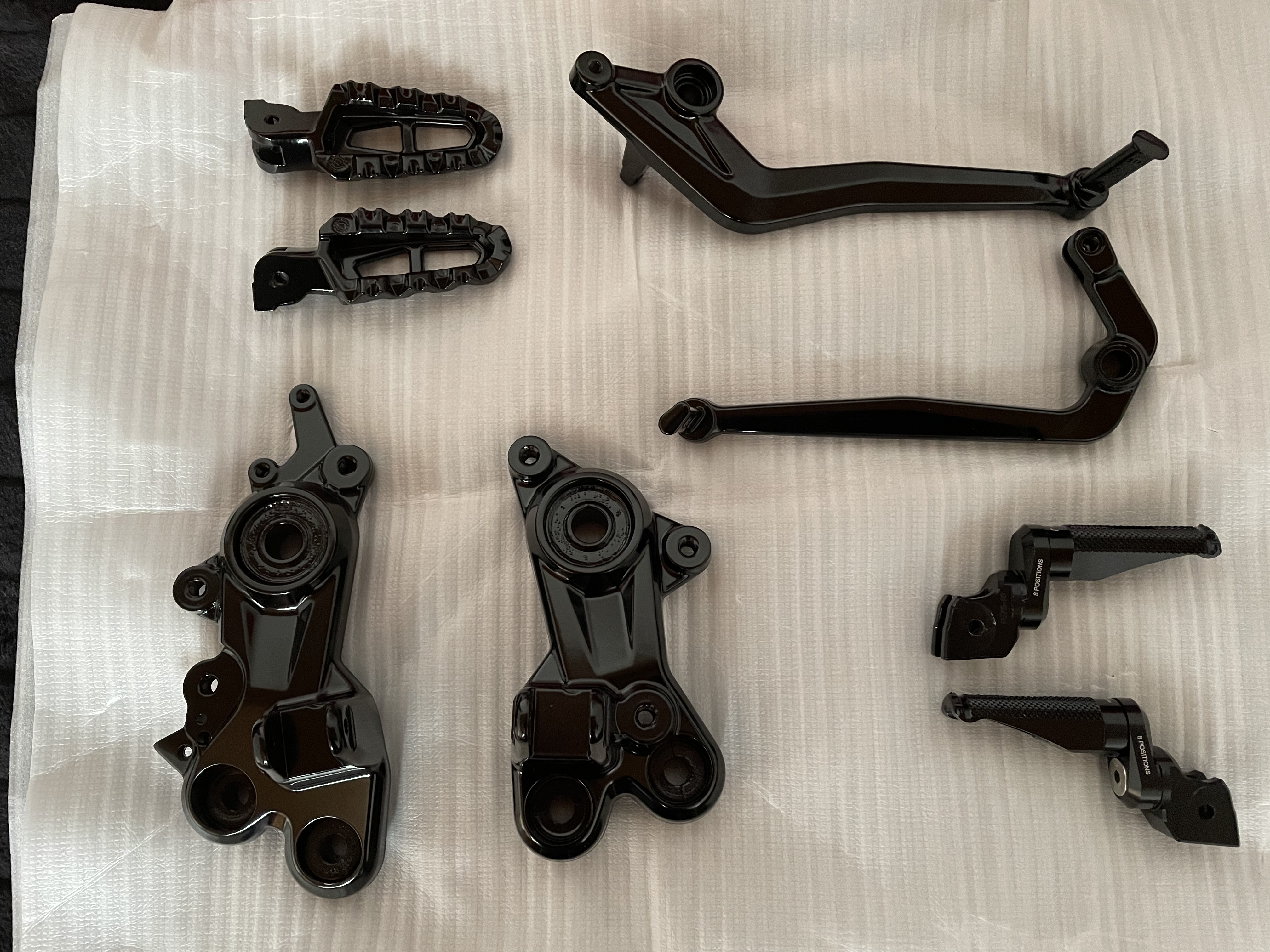

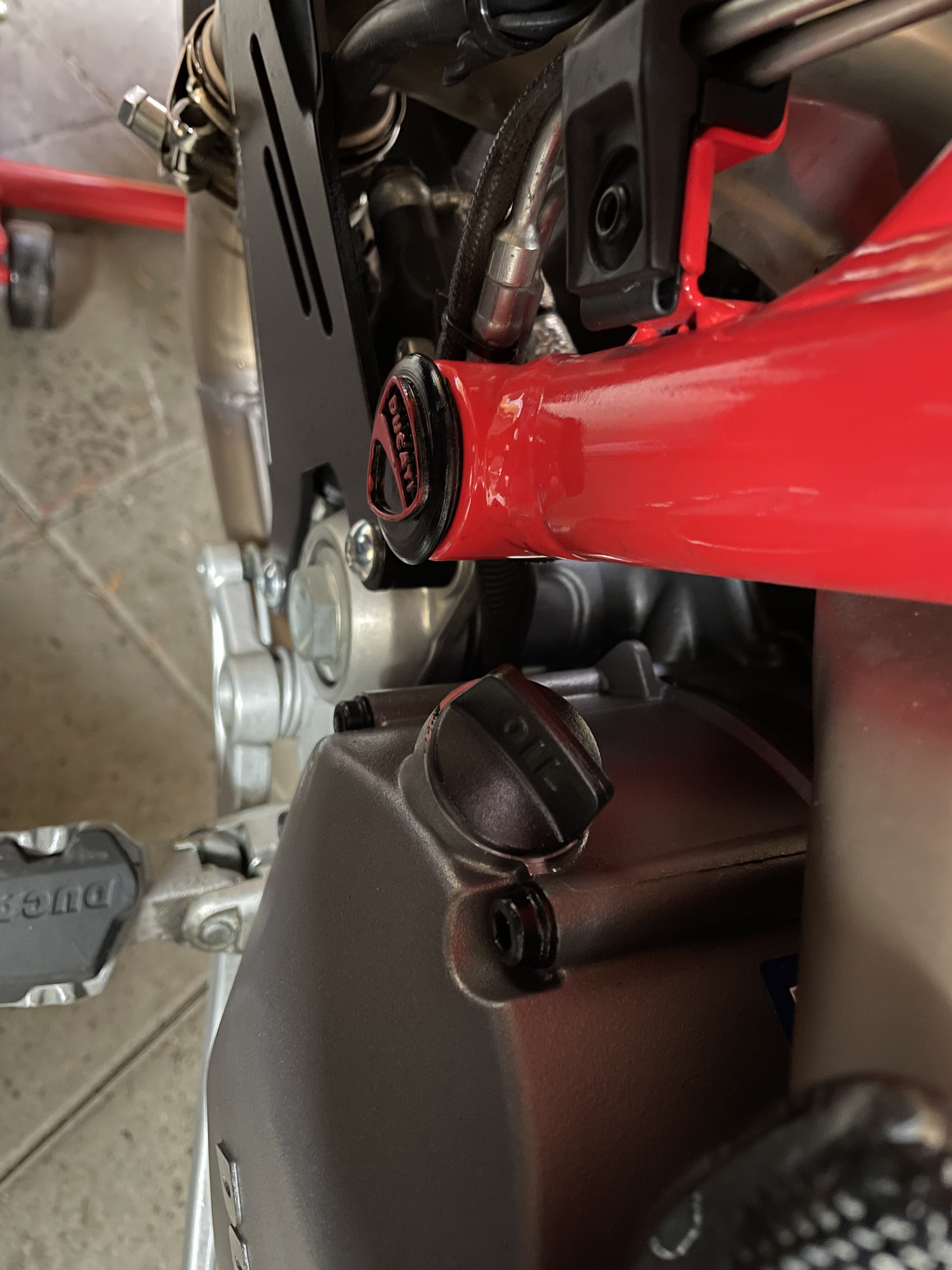

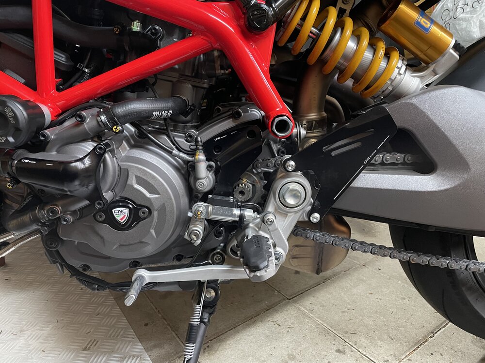

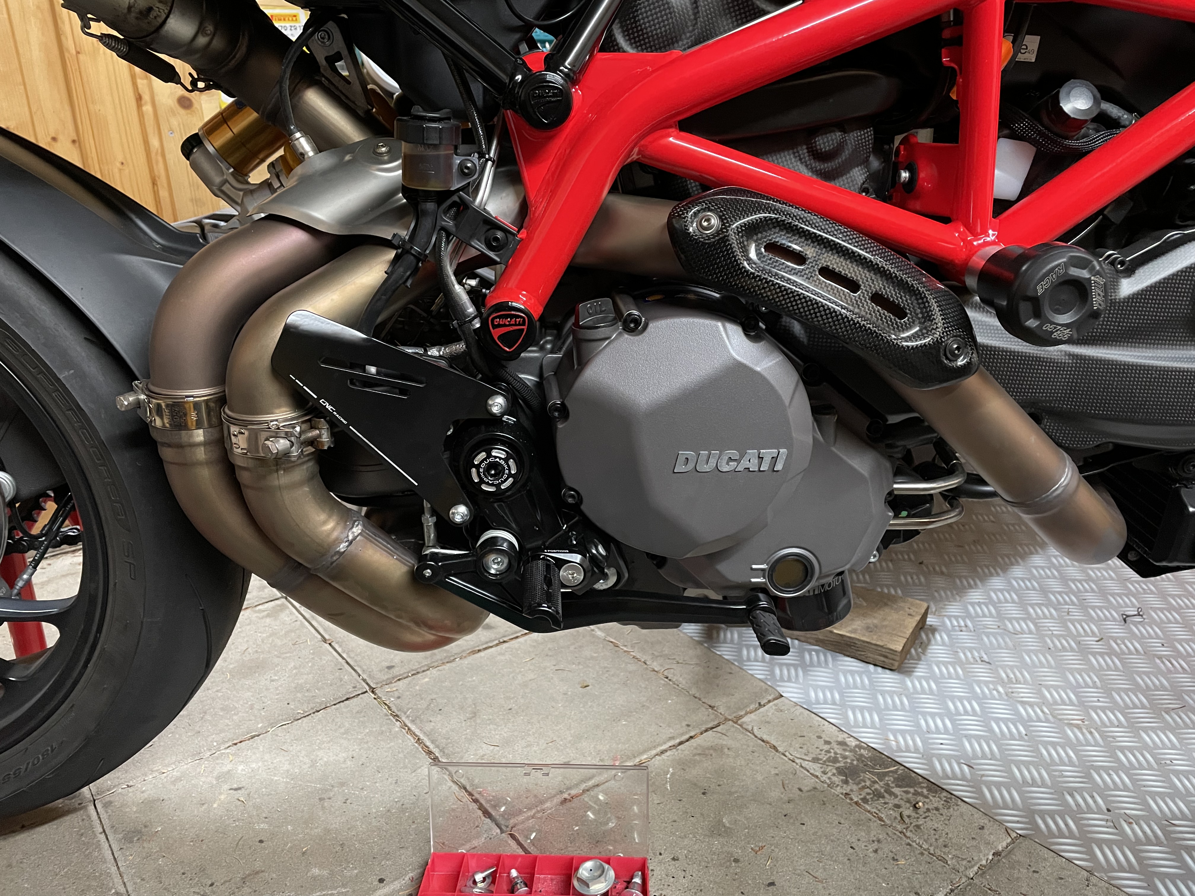

Manni64 Posted February 15, 2023 Share Posted February 15, 2023 Heute die Rizoma Fussrasten eintragen lassen und dabei erfahren das es für die Vtrec Hebel auch noch keine Freigabe für die Euro 5 Hyper gibt 😢. Das ganze muss jetzt in den Schein eingetragen werden 😬 Wat für ein Hantier …. Nur damit die Jungs von der Rennleitung nix zum meckern finden 2 Quote Link to comment Share on other sites More sharing options...

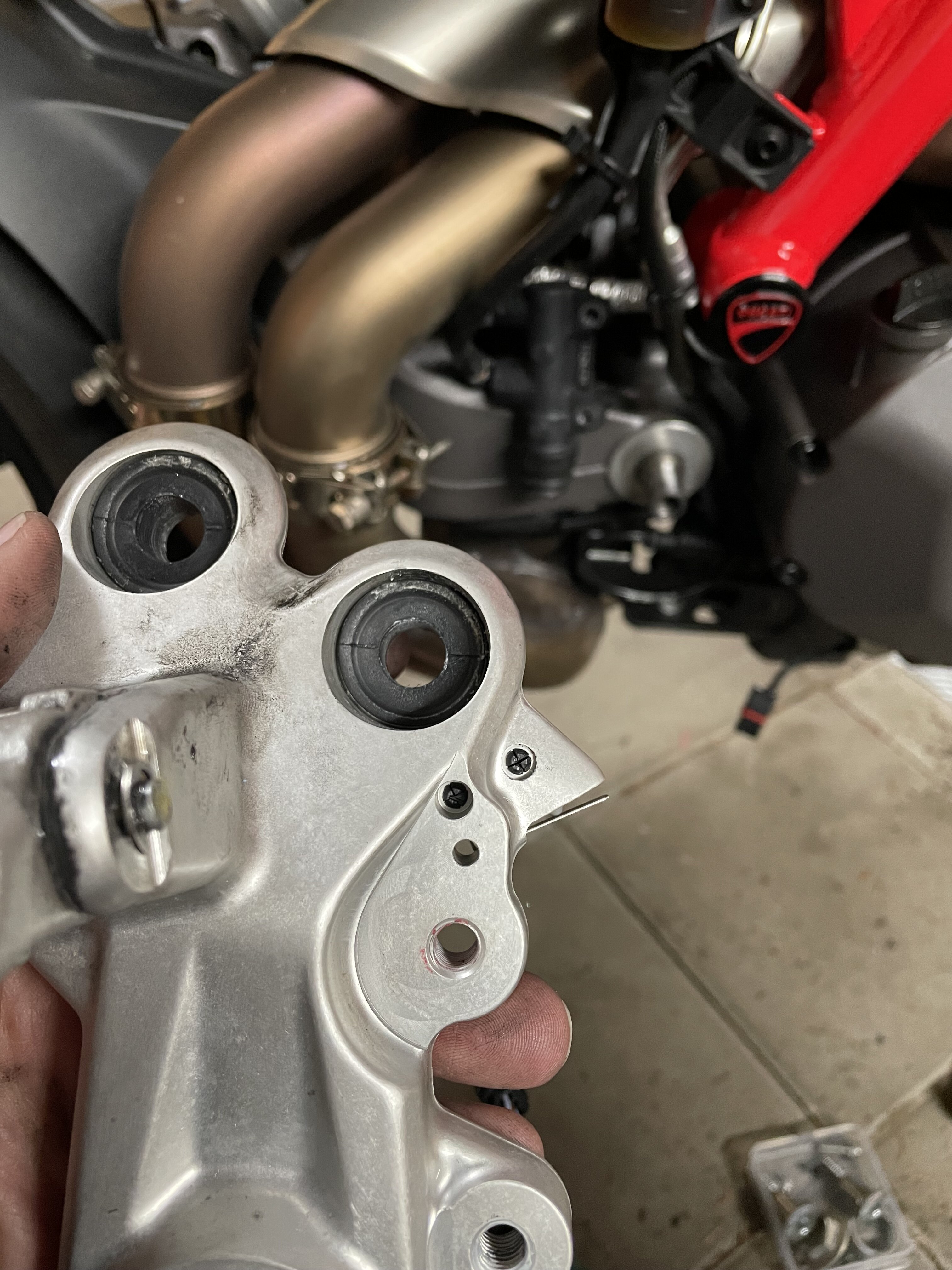

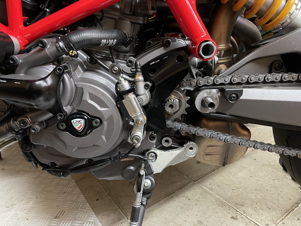

Anthony Posted February 15, 2023 Share Posted February 15, 2023 vor 51 Minuten schrieb Manni64: Ist das die OEM Rastenanalge, nur schwarz gepulvert? Mein Händler meinte, dass der Ausbau nicht ohne sei, weil an der Zentralschraube wohl die ganze Hinterachse hängt. Quote Link to comment Share on other sites More sharing options...

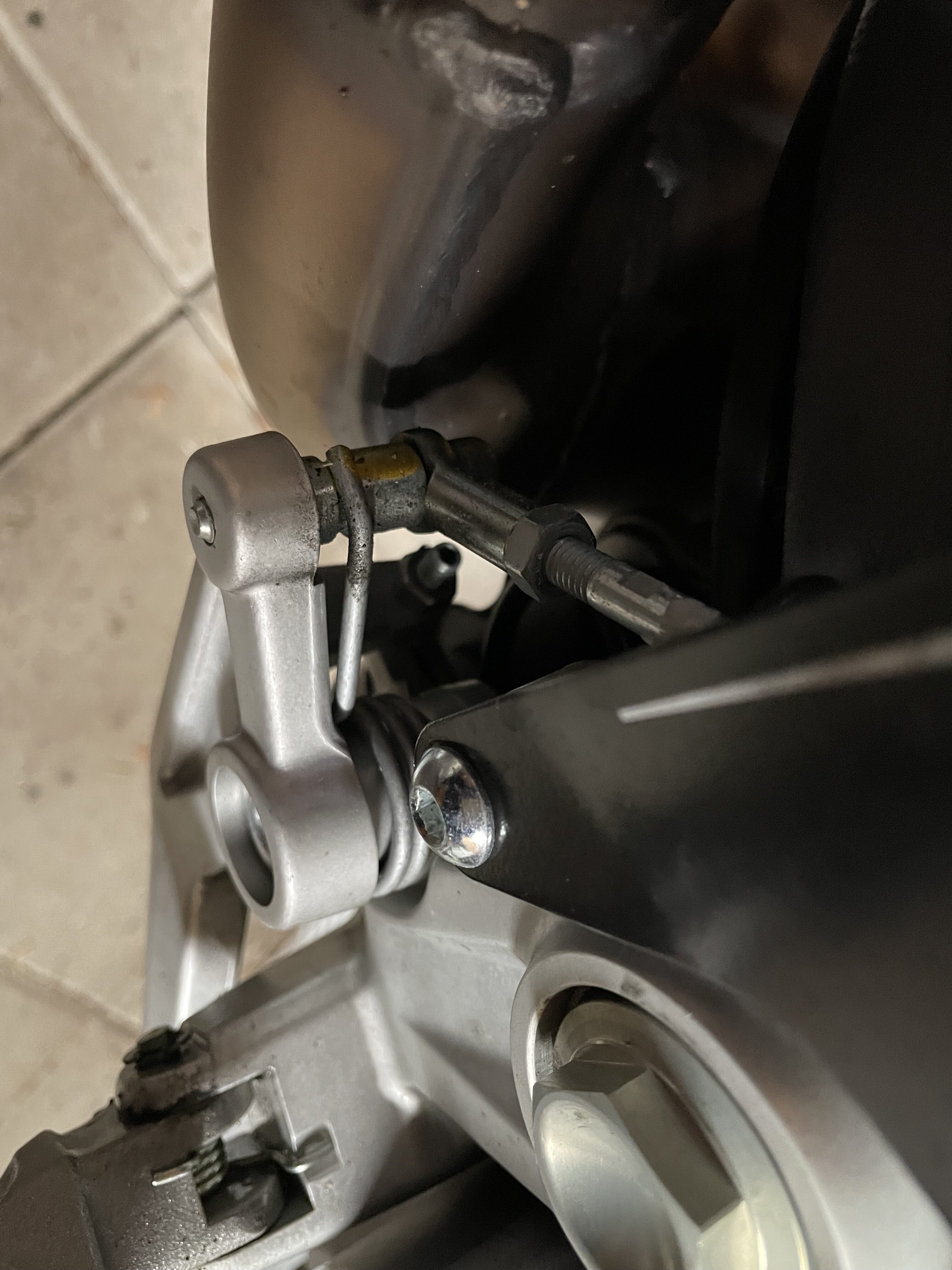

Manni64 Posted February 15, 2023 Share Posted February 15, 2023 vor 8 Minuten schrieb Anthony: Ist das die OEM Rastenanalge, nur schwarz gepulvert? Mein Händler meinte, dass der Ausbau nicht ohne sei, weil an der Zentralschraube wohl die ganze Hinterachse hängt. Quatsch 🤔 das einzige kniffelige war der Bremsschalter der an der Raste eingeklippt war …. Den musste man vorsichtig raus klippen. Auf den Bildern siehste das 😉 …. Kein Hexenwerk 2 1 Quote Link to comment Share on other sites More sharing options...

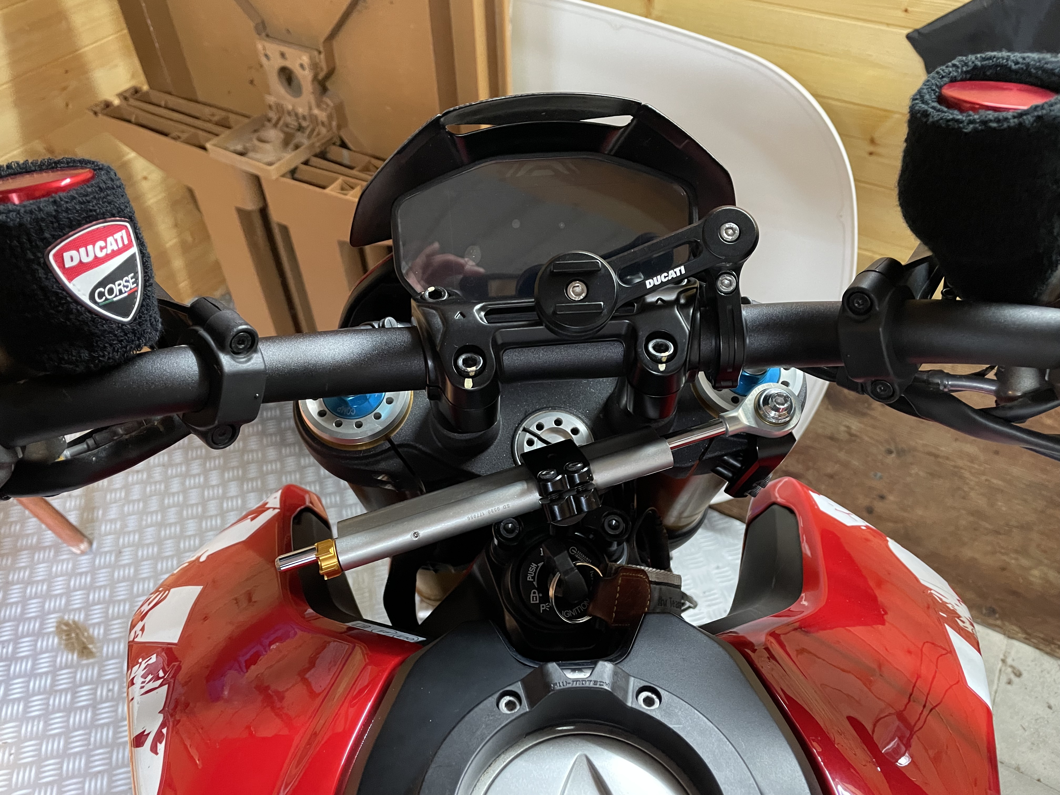

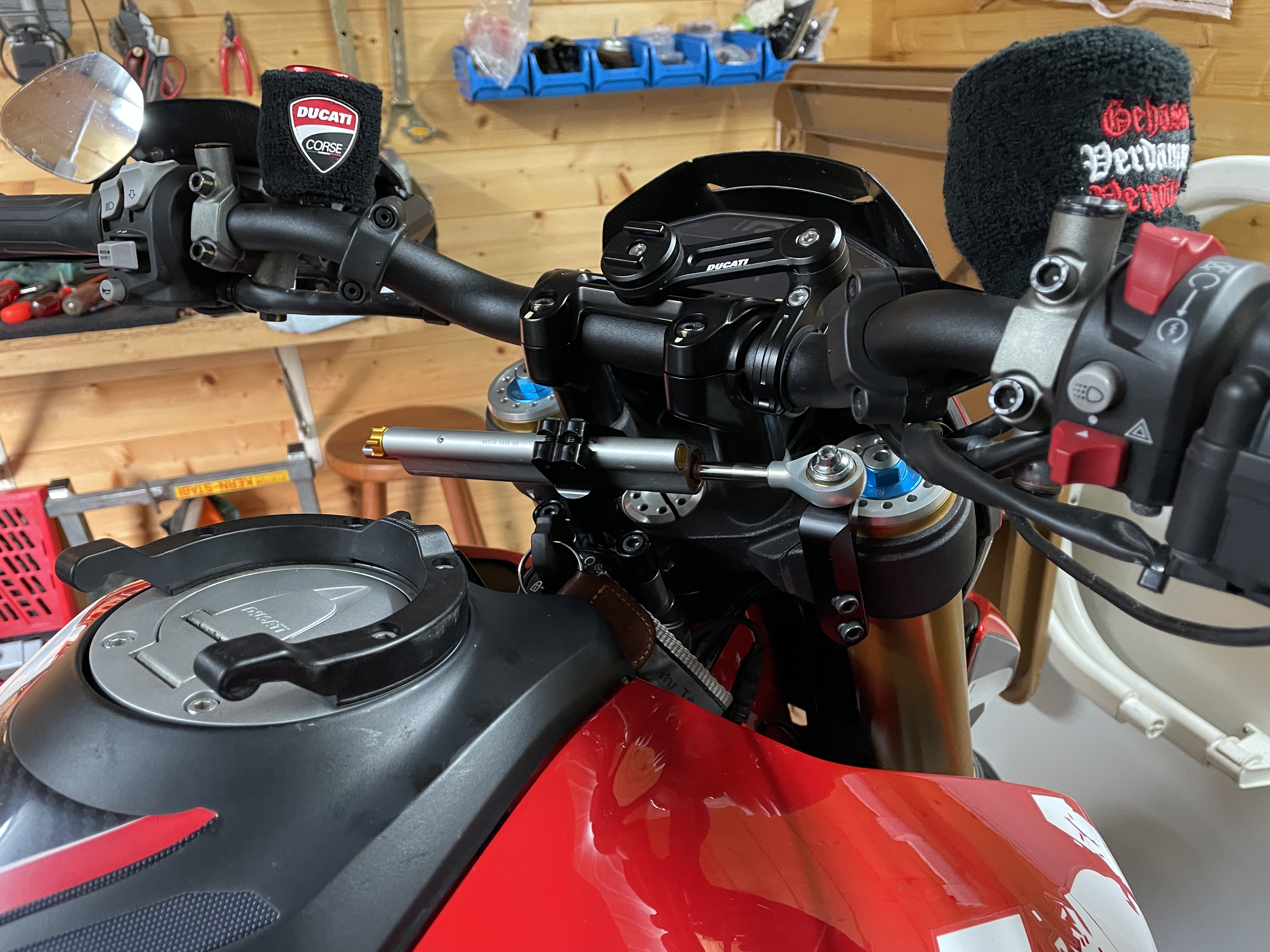

Manni64 Posted February 16, 2023 Share Posted February 16, 2023 Heute den Lenkungsdämpfer installiert ….. ich weis eigentlich braucht man ihn nicht aber ich hab’s der Kleinen zum Valentinstag geschenkt ( Spezial thanks an Bladerunner17 für den super Kurs 😉). Dann den Tankrucksack gerade so hoch gebaut das er am Dämpfer vorbei geht . 2 Quote Link to comment Share on other sites More sharing options...

KCB Posted February 16, 2023 Share Posted February 16, 2023 vor 2 Stunden schrieb Manni64: Heute den Lenkungsdämpfer installiert ….. ich weis eigentlich braucht man ihn nicht aber ich hab’s der Kleinen zum Valentinstag geschenkt ( Spezial thanks an Bladerunner17 für den super Kurs 😉). Dann den Tankrucksack gerade so hoch gebaut das er am Dämpfer vorbei geht . du hast den bügel an der gabelklemmung falsch rum montiert deswegen steht er so schief , bitte wechseln dann steht er auch gerade der dämpfer in flucht zum lenker ! Quote Link to comment Share on other sites More sharing options...

KCB Posted February 16, 2023 Share Posted February 16, 2023 das teil rechts an der gabelbrücke ! 1 1 Quote Link to comment Share on other sites More sharing options...
Manni64 Posted February 16, 2023 Share Posted February 16, 2023 vor 43 Minuten schrieb KCB: das teil rechts an der gabelbrücke ! Ah I See, gut das Du es sagst hatte mich schon gewundert ….. aber ja 👍 1 Quote Link to comment Share on other sites More sharing options...
