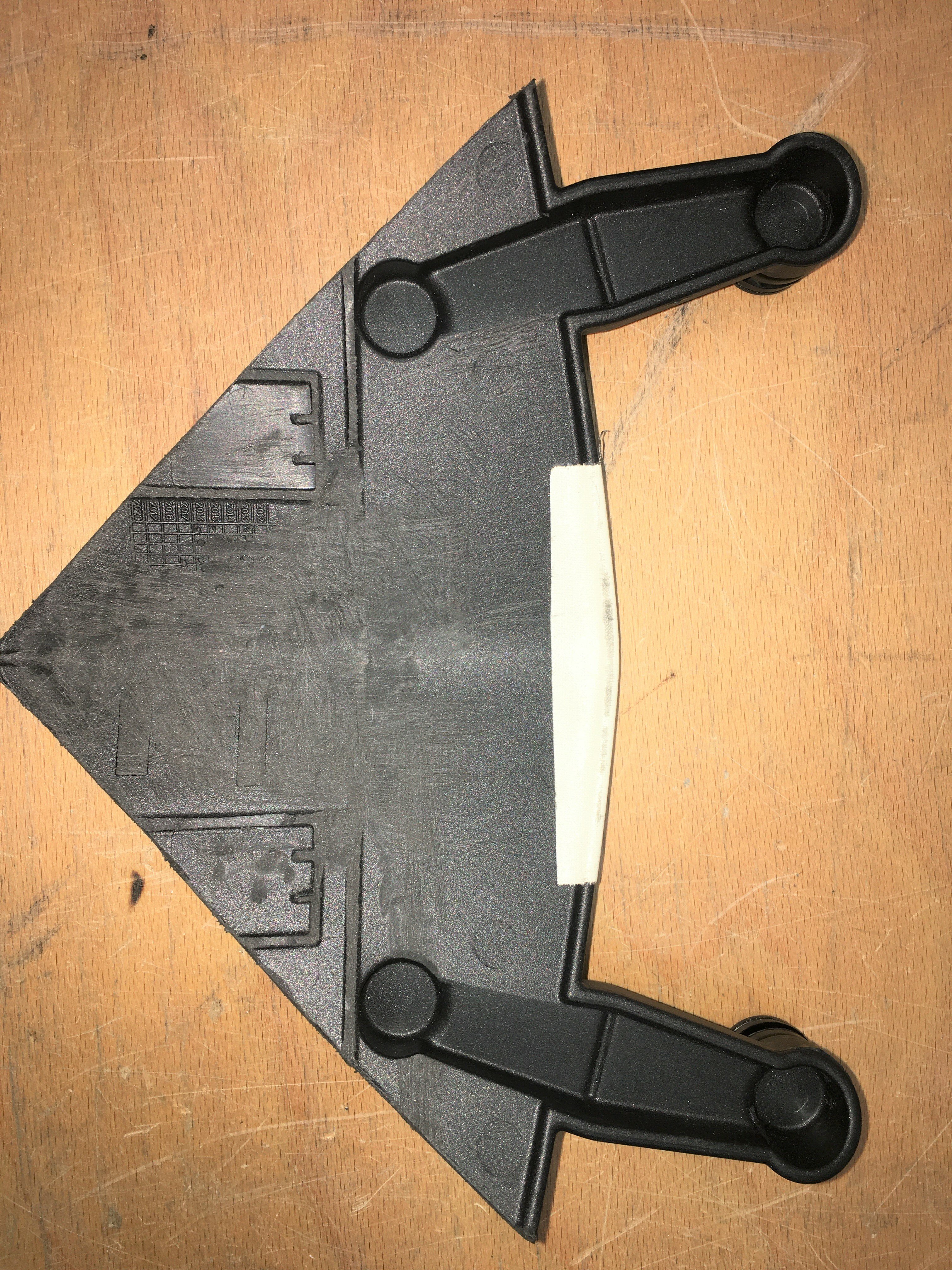

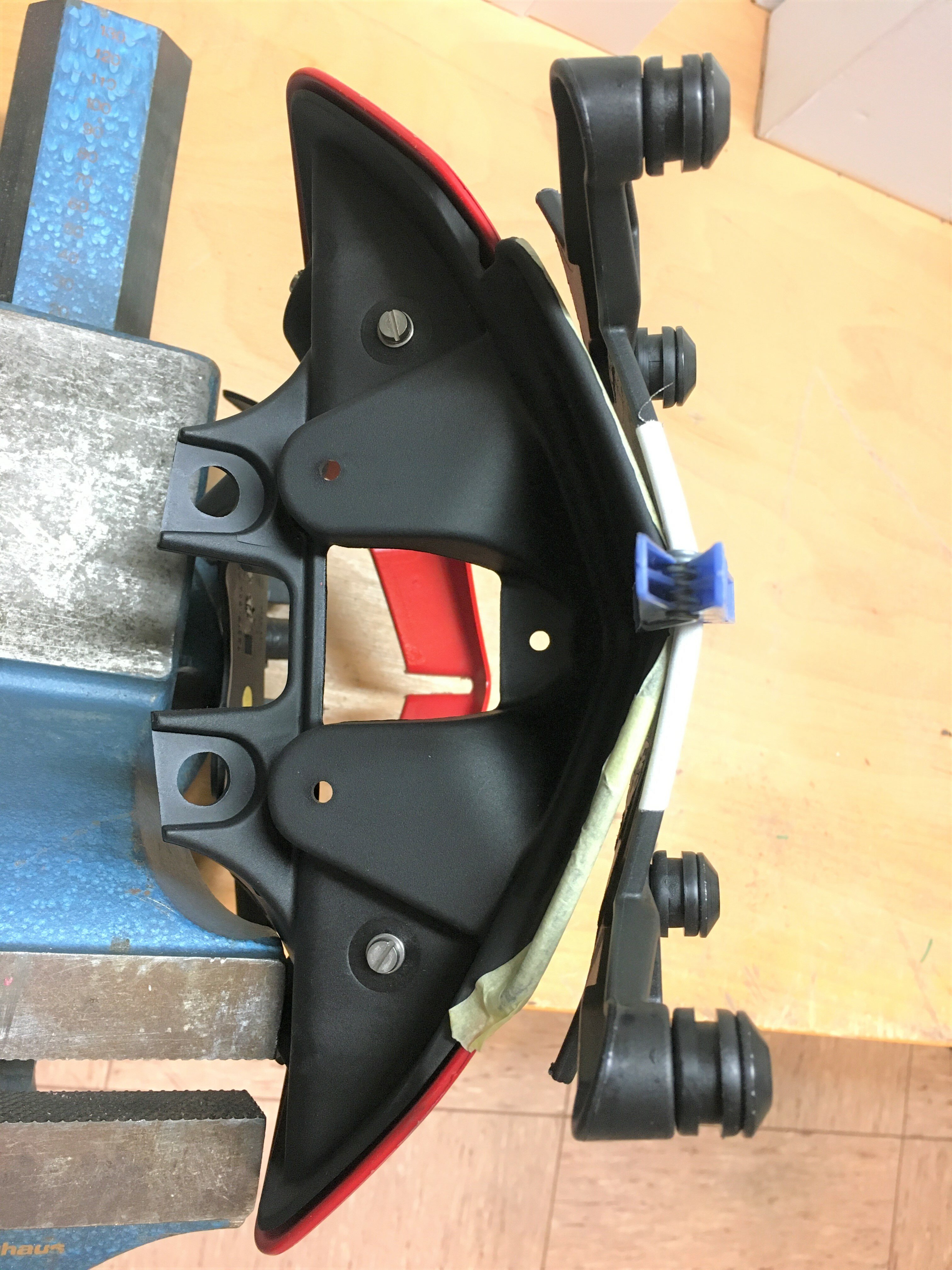

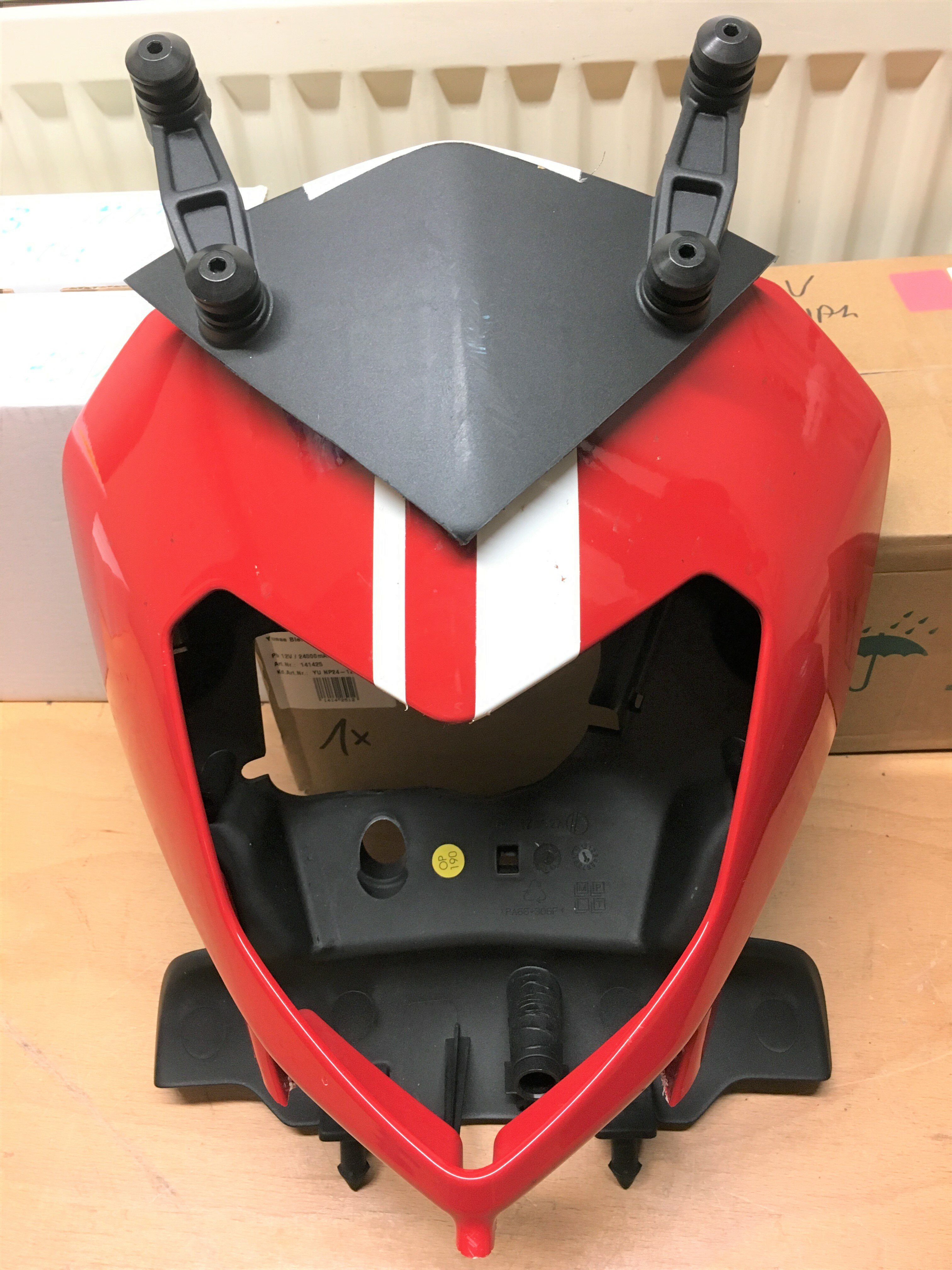

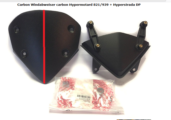

Glückspilz Posted January 10, 2022 Share Posted January 10, 2022 (edited) Am 6.1.2022 um 21:00 schrieb McQuade: Wenn rechts das neue ist gefällt es mir besser, der Übergang sieht einfach besser aus 😍 Schade das es für die 1100er da nix gescheites gibt 😪 Na, so ganz aussichtslos ist das ja nicht... Ich hab das mal für die 11er angefangen.... Halter für das Teil der 821/939 angepasst: Musste ordentlich was weggedremelt werden auf der Rückseite. So ist es Serienmässig: Verschraubt man dan am besten Dreipunkt; oben braucht man wohl schräge Abstandshalter. Die OBI -Biber unter uns schaffen das... Die Nachrüstkippa der 821/939 ist 22 cm hoch; die Oberkannte der serienmässigen11er Hypermaske würde dann ca 9 cm überragt.. Mann kann das Ganze dann noch maximal 2 cm höher montieren;je nachdem wie´s gefällt. Hier kann man sich die Größenverhältnisse ungegfähr vorstellen: Wenn man keine Originalteile zerstören will braucht man 60 Eu für den schwarzen 11er Lampenträger plus 40 Eu für den 821/939 Träger mit Tüllen und Schrauben. Dazu noch die Kosten für das Carbonteil; gibts "Glänzend" dummerweise nur in Canada und bei Ilmberger in Sonderanfertigung mit Tüv und Hardcote für 180 Euro. Beim Ilmberger bin ich dan nach 5 Monaten Bestellzeit abgesprungen; weil ich nicht mehr umbauen wollte... das Carbonteil überlappt ja dann die rote Lampenmaske; durch die seitlichen Stege "schwebt das Näßchen dann wohl 1,5 cm in der Luft". Der extrem weggedremelten Träger sieht man dann praktisch überhaupt nicht; im Gegensatz zu der 821/939 Serienvariante... Könnte gut aussehen .... Inspiration kam von einer Hyper mit dem übertrieben großen Schild der 12er Multi.... Edited January 10, 2022 by Glückspilz 1 1 Quote Link to comment Share on other sites More sharing options...

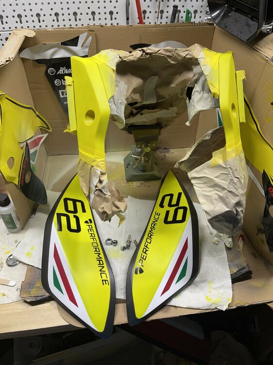

Nick Posted January 12, 2022 Share Posted January 12, 2022 (edited) Hi zusammen, Pünktlich zu Weihnachten kam der Kühlerschutz von Motea. Nun bin ich über den Winter fleißig am lackieren. Die Standard Lackierung war mir etwas zu langweilig. Werde im Februar/März Fotos teilen, wie es im Ganzen aussieht 😊 ist meine erste größere Lackierung unter nicht optimalen Bedingungen... Seid also etwas nachsichtig 😉 und die Neonfarbe verzeiht echt nix. Zudem gab es die Woche noch einen neuen Sitzbezug und um das "Zusatzgewicht" von dem Kühlerschutz auszugleichen, ist nun eine neue Lithium Ionen Batterie am laden 😅 Da die letzte Carbon Tankabdeckung wegen den Spaltmaße zurück ging, bin ich nun noch auf F&F am warten bis eine neue kommt. Edited January 12, 2022 by Nick 2 1 Quote Link to comment Share on other sites More sharing options...
RoadRunner Posted January 12, 2022 Share Posted January 12, 2022 @Nick Na dass ist ja mal was komplett anderes von der Farbe her! Bin Gespannt wie das zusammengebaut ausschaut😎👌 Quote Link to comment Share on other sites More sharing options...

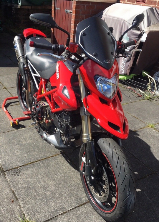

Salvatorecardaci Posted January 12, 2022 Share Posted January 12, 2022 Am 12.1.2021 um 23:12 schrieb HypermotardTim: Hab die hyper im Oktober gekauft seither steht sie so bzw mittlerweile aufgebockt in der Garage und wartet auf schönes Wetter und die Zulassung hab mal den dreck den der Vorbesitzer nicht entfernt hat entfernt bisschen geputzt und Kette gereinigt als nächstes fehlt die Montage des Kennzeichens und einer Batterie Hallo, was hast du für ein Touren Scheiben? Quote Link to comment Share on other sites More sharing options...

Salvatorecardaci Posted January 14, 2022 Share Posted January 14, 2022 Am 12.1.2021 um 23:12 schrieb HypermotardTim: Hab die hyper im Oktober gekauft seither steht sie so bzw mittlerweile aufgebockt in der Garage und wartet auf schönes Wetter und die Zulassung hab mal den dreck den der Vorbesitzer nicht entfernt hat entfernt bisschen geputzt und Kette gereinigt als nächstes fehlt die Montage des Kennzeichens und einer Batterie Hallo, was hast du für ein Touren Scheiben? Sieht richtig gut aus. Quote Link to comment Share on other sites More sharing options...
Rellek Posted January 14, 2022 Share Posted January 14, 2022 Am 12.1.2022 um 18:16 schrieb Salvatorecardaci: Hallo, was hast du für ein Touren Scheiben? Das müsste die Ducati Performance Carbon Scheibe sein wenn ich mich nicht irre Quote Link to comment Share on other sites More sharing options...
Salvatorecardaci Posted January 14, 2022 Share Posted January 14, 2022 Ok Danke. Quote Link to comment Share on other sites More sharing options...

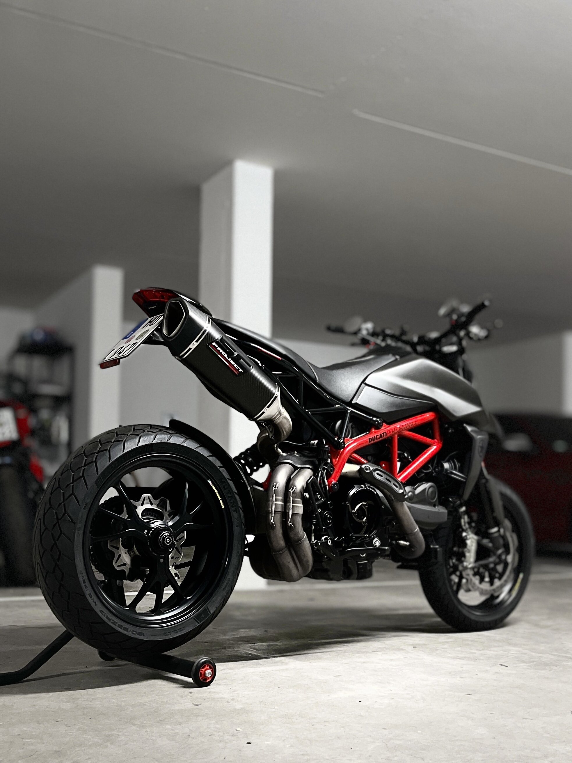

Darkside Posted January 15, 2022 Share Posted January 15, 2022 (edited) Ich hab den SC, die Marchesini Räder und meinen Satz Carbonverkleidungen wieder drauf gebaut, Zudem hab ich mein Kupplungsbullauge etwas abgedunkelt. SCHWARZ IST BUNT GENUG Edited January 15, 2022 by Darkside 8 2 Quote Link to comment Share on other sites More sharing options...
950erSP Posted January 15, 2022 Share Posted January 15, 2022 Schöne Felgen👍😉 1 Quote Link to comment Share on other sites More sharing options...
superfour Posted January 15, 2022 Share Posted January 15, 2022 Schon geil, was der Peter bisher so alles hingezaubert hat. Dank ihm haben wir die Hypsche jetzt bald in jeder denkbaren Version gesehen. 1000 Dank dafür, dass Du uns teilhaben lässt! 2 1 Quote Link to comment Share on other sites More sharing options...
Salvatorecardaci Posted January 15, 2022 Share Posted January 15, 2022 vor 48 Minuten schrieb Darkside: Ich hab den SC, die Marchesini Räder und meinen Satz Carbonverkleidungen wieder drauf gebaut, Zudem hab ich mein Kupplungsbullauge etwas abgedunkelt. SCHWARZ IST BUNT GENUG 👍 1 Quote Link to comment Share on other sites More sharing options...
Säsch Posted January 15, 2022 Share Posted January 15, 2022 vor 4 Stunden schrieb Darkside: Ich hab den SC, die Marchesini Räder und meinen Satz Carbonverkleidungen wieder drauf gebaut, Zudem hab ich mein Kupplungsbullauge etwas abgedunkelt. SCHWARZ IST BUNT GENUG Nach wie vor mein Favorit, mich hätte allerdings interessiert wie das Carbon mit den schwarz/roten Felgen ausschaut. Quote Link to comment Share on other sites More sharing options...

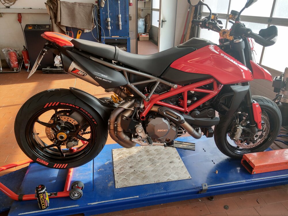

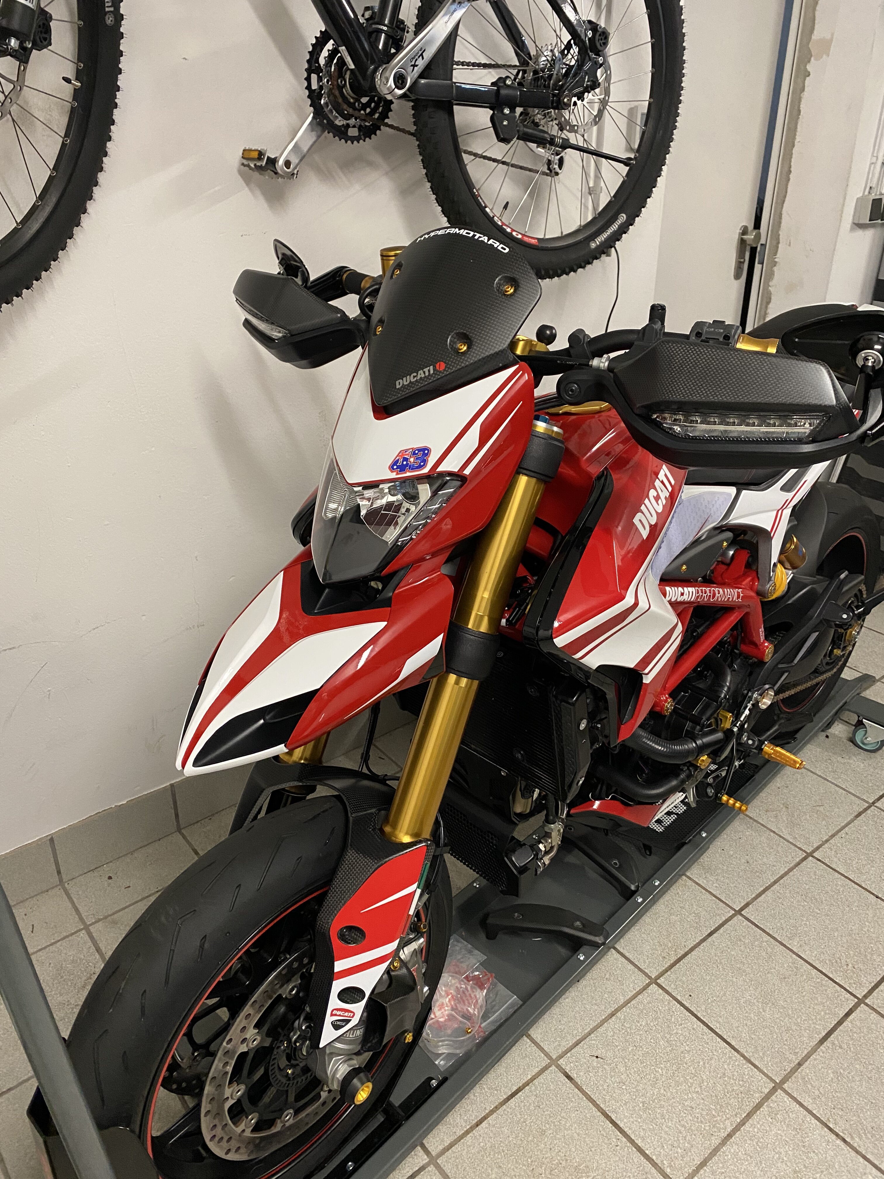

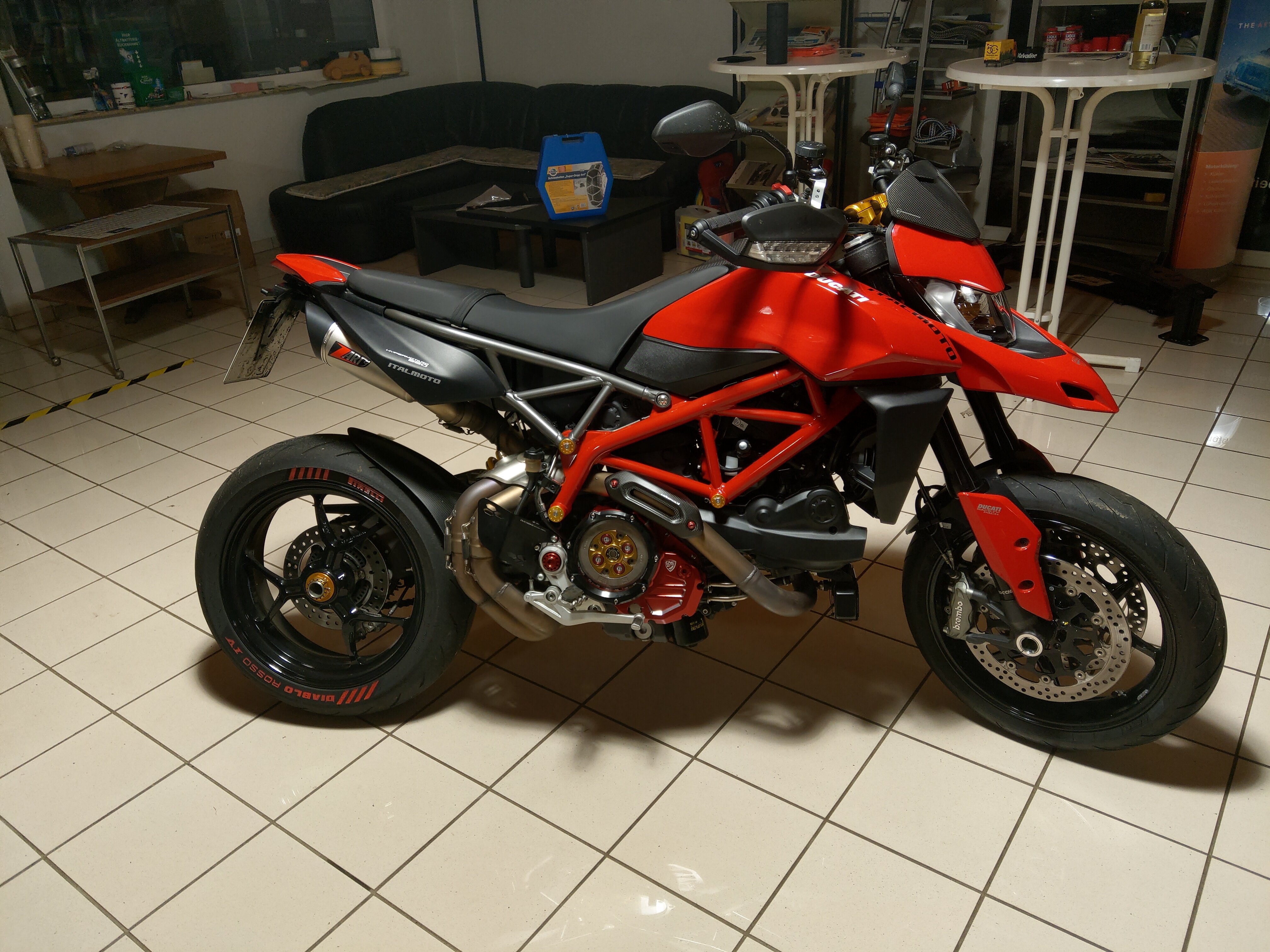

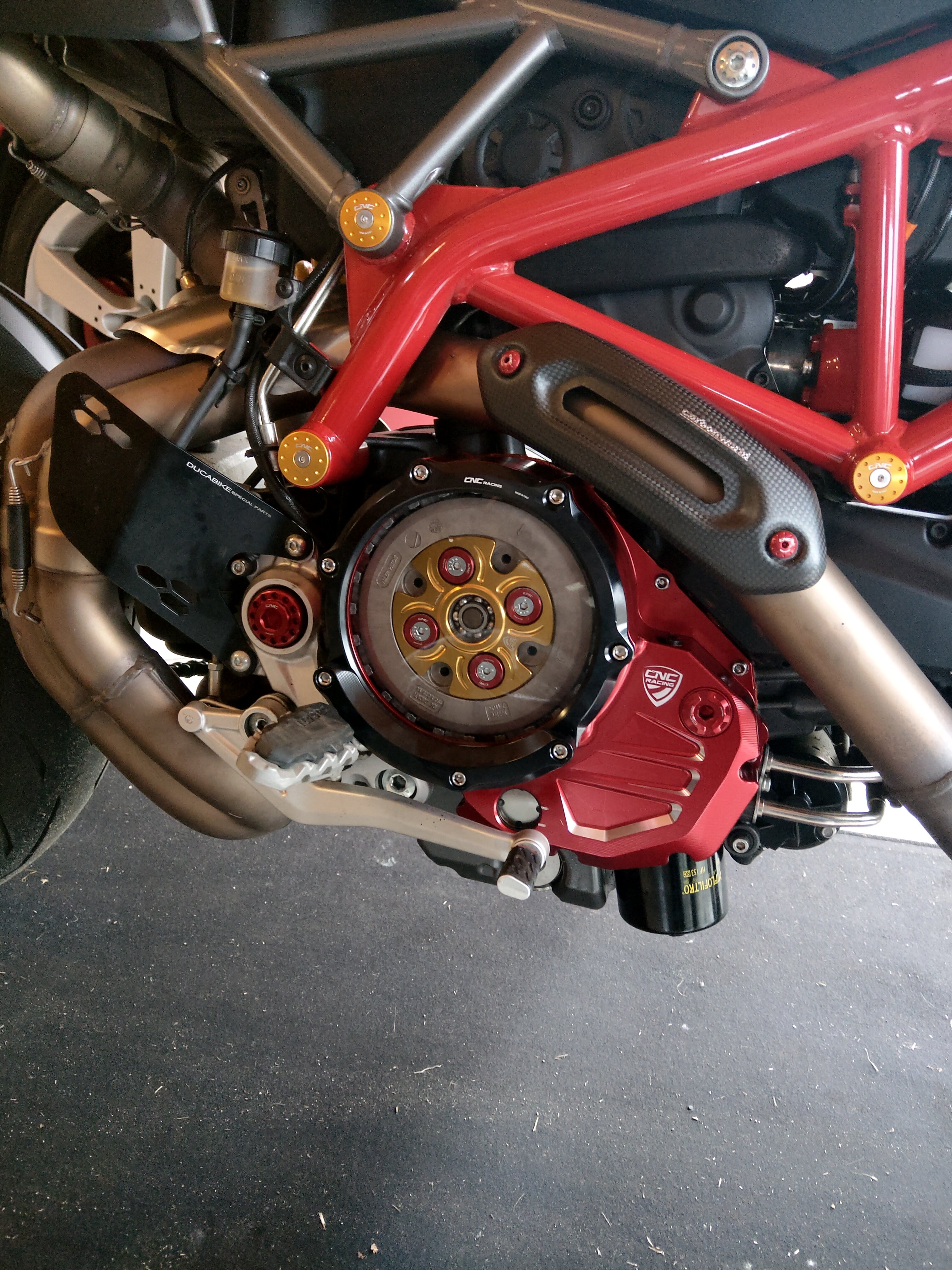

RoadRunner Posted January 16, 2022 Share Posted January 16, 2022 Habe zwischen den Jahren ein wenig Zeit gefunden zum Schrauben. Habe ein paar Teile von CNC Racing verbaut, u.a einen anderen Kupplungsdeckel. Auch das andere Windschild von Ducati Performance ist dran gekommen. Mir gefällts zumindest So besser 😁. Dann habe ich Gestern noch den Service zurückgestellt und somit bin ich bis auf den Vorderreifen und eventuell einem anderen Sitzbezug fertig, vorerst. Hier ein paar Bilder von Vorher und nachher: (1-2 vorher) Quote Link to comment Share on other sites More sharing options...
Salvatorecardaci Posted January 16, 2022 Share Posted January 16, 2022 Das Kupplungsdeckel ist die Hammer !!👍 Gut gemacht.... 1 Quote Link to comment Share on other sites More sharing options...
RoadRunner Posted January 16, 2022 Share Posted January 16, 2022 Danke! @Salvatorecardaci Quote Link to comment Share on other sites More sharing options...

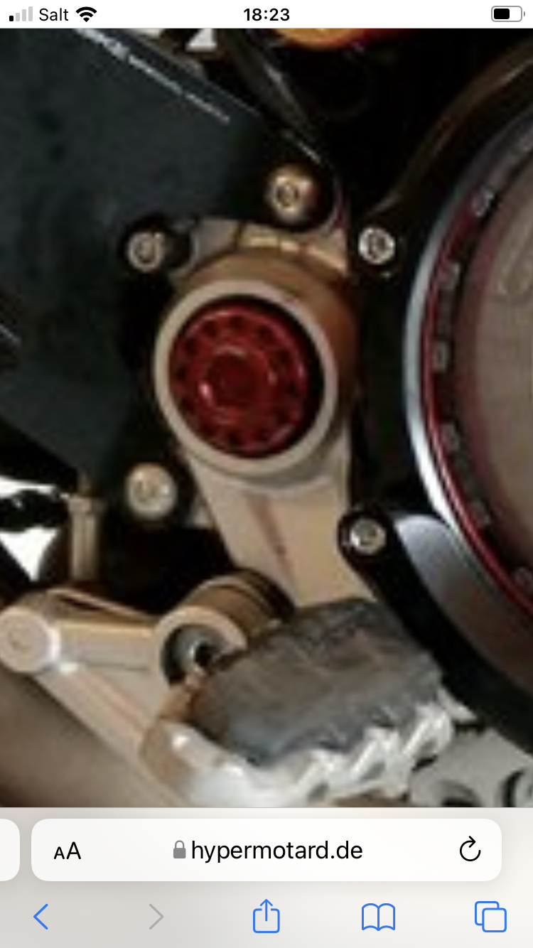

korolead Posted January 16, 2022 Share Posted January 16, 2022 @RoadRunner woher hast du diese Schraube? Quote Link to comment Share on other sites More sharing options...
