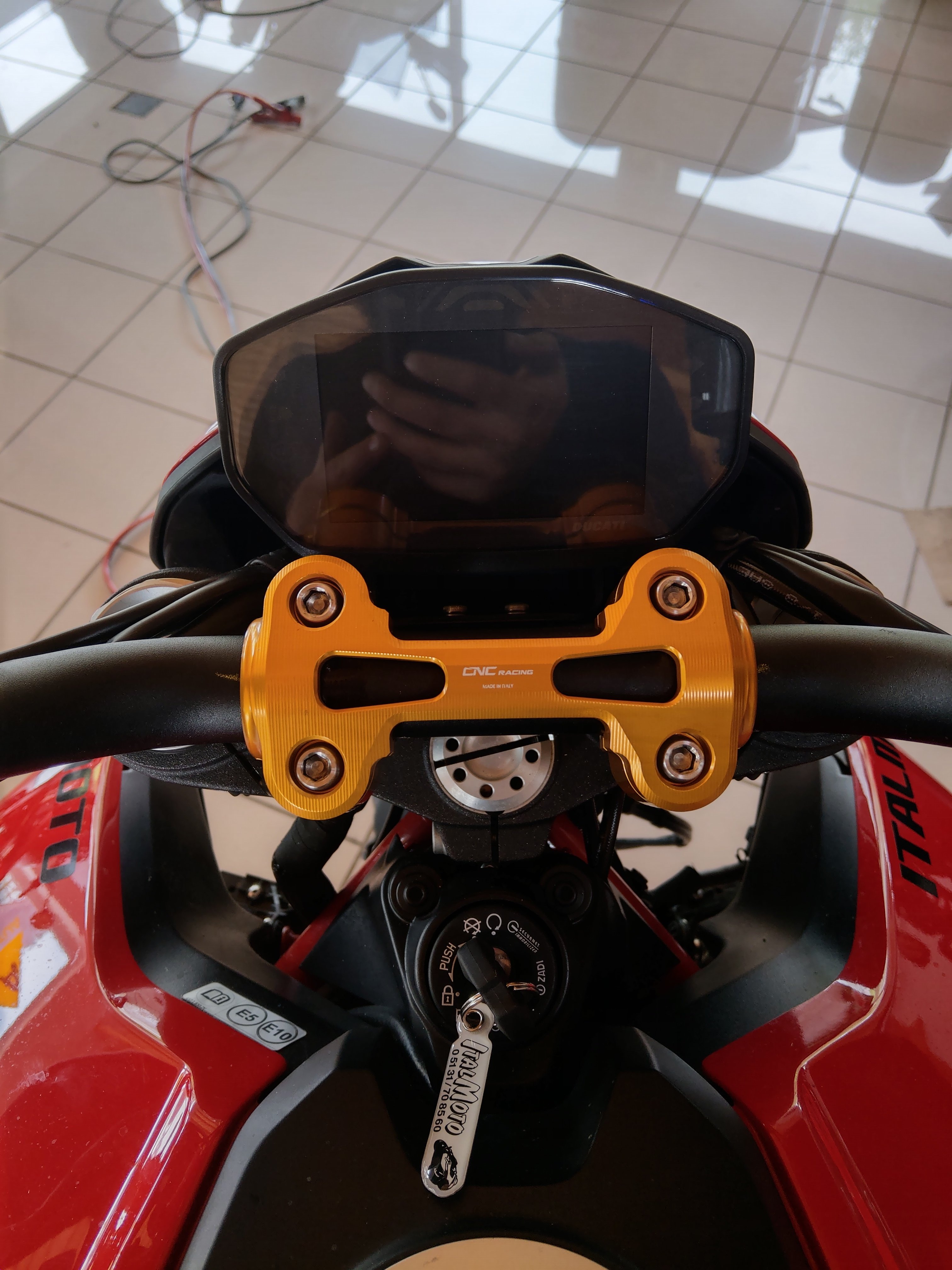

RoadRunner Posted May 16, 2021 Share Posted May 16, 2021 Habe Die regnerischen Tage genutzt und 'ne CNC Racing Lenkerbrücke Verbaut. Einbau ist eigentlich Recht unproblematisch. Falls es jemanden nicht 100% Prozent gerade vorkommt mit der Brücke: Ja, Die ist nur zu 98% gerade, also noch ein klein wenig schief. Aber Beim drauf sitzen sieht man es erst beim 2.ten Anblick. Ich lass es jetzt erst mal so und irgendwann wird das nochmal gelöst und etwas besser ausgerichtet, Aber momentan bin ich erstmal So zufrieden👍 Quote Link to comment Share on other sites More sharing options...

Hotic Posted May 17, 2021 Share Posted May 17, 2021 vor 17 Stunden schrieb RoadRunner: Habe Die regnerischen Tage genutzt und 'ne CNC Racing Lenkerbrücke Verbaut. Einbau ist eigentlich Recht unproblematisch. Falls es jemanden nicht 100% Prozent gerade vorkommt mit der Brücke: Ja, Die ist nur zu 98% gerade, also noch ein klein wenig schief. Aber Beim drauf sitzen sieht man es erst beim 2.ten Anblick. Ich lass es jetzt erst mal so und irgendwann wird das nochmal gelöst und etwas besser ausgerichtet, Aber momentan bin ich erstmal So zufrieden👍 Nicht böse sein, aber wenn bei mir die Gabelbrücke auch nur 1% nicht passt, krieg ich Panik. Ich hab keine Lust im Attackemodus oder beim Anbremsen mich mit nem einklappenden Lenker beschäftigen zu müssen. Ich würde so keinen Meter fahren!!!!!! Quote Link to comment Share on other sites More sharing options...
RoadRunner Posted May 17, 2021 Share Posted May 17, 2021 (edited) @Hotic Siehst du den Abstand beider Seiten zum Display? Das ist optisch 1-2 mm Unterschied....... Ich hab auch den lenkeinschlag und alles geprüft und da wird mit den mm nie ein Problem passieren.... Ich bin meiner Meinung nach schon sehr penibel dass ich wegen 1,456 mm nochmal Die Brücke lösen werde und mich nochmal Stunden dahin Stelle bis ich auf 0,0001 runter bin..... Ob du es mir jetzt glaubst oder nicht, Ich bin eigentlich auch ein sehr penibler Mensch was sowas angeht, leider hab ich immer nur ein begrenztes Zeitfenster um Teile zu verbauen, weshalb leider doch ab und an ein Kompromiss eingegangen werden muss... Also was macht man als penibler Mensch? Wenn ich wieder Zeit hab stell ich mich wieder dahin und probiere es mindestens 99,9% hin zu bekommen, am besten 100%. Edited May 17, 2021 by RoadRunner Quote Link to comment Share on other sites More sharing options...
Hotic Posted May 17, 2021 Share Posted May 17, 2021 vor 14 Minuten schrieb RoadRunner: @Hotic Siehst du den Abstand beider Seiten zum Display? Das ist optisch 1-2 mm Unterschied....... Ich hab auch den lenkeinschlag und alles geprüft und da wird mit den mm nie ein Problem passieren.... Ich bin meiner Meinung nach schon sehr penibel dass ich wegen 1,456 mm nochmal Die Brücke lösen werde und mich nochmal Stunden dahin Stelle bis ich auf 0,0001 runter bin..... Ob du es mir jetzt glaubst oder nicht, Ich bin eigentlich auch ein sehr penibler Mensch was sowas angeht, leider hab ich immer nur ein begrenztes Zeitfenster um Teile zu verbauen, weshalb leider doch ab und an ein Kompromiss eingegangen werden muss... Also was macht man als penibler Mensch? Wenn ich wieder Zeit hab stell ich mich wieder dahin und probiere es mindestens 99,9% hin zu bekommen, am besten 100%. Aber ne Gabelbrücke ist doch ein sicherheitsrelevantes Teil (wichtig zum lenken und festhalten und so 😉) , das passen und richtig sitzen muss😳...mir geht es nicht um die Optik, da darf jeder seinen Kopf aufhaben und soll machen was er will. Quote Link to comment Share on other sites More sharing options...

RoadRunner Posted May 17, 2021 Share Posted May 17, 2021 @Hotic Ich hab doch nur ne andere Lenkerbrücke verbaut.......🙈 @JUPP Macht keinen besonders großen Unterschied, je genauer man hinsieht beim drauf Sitzen umso mehr sieht man das man das noch etwas "verfeinern" kann🙃 Und übrigens: Rot und Schwarz kann ja wohl jeder! Quote Link to comment Share on other sites More sharing options...

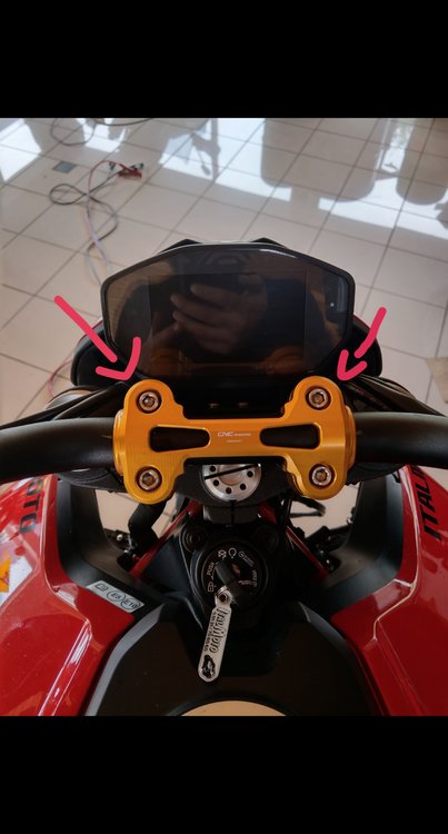

Silver Rider Posted May 17, 2021 Share Posted May 17, 2021 vor 4 Stunden schrieb RoadRunner: Ich hab doch nur ne andere Lenkerbrücke verbaut..... Servus ..... mit einer Lenkerklemmung nebst den zugehörigen Risern kannst du garnix falsch machen. Außer du ziehst sie mit falschen Drehmoment an. ...... und eher sitzt dein Display einen mm schief als dass dein neues güldenes teil einer neuerlichen Ausrichtung bedarf. Natürlich könntest du die Riser in der Gabelbrücke etwas verdreht setzen, aber dann passt dein Lenker nicht mehr exakt in die Selbigen . Also immer erst den Lenker sauber in die Riser setzen , eventuell die Riser dabei minimal ausrichten , Lenker wieder weg ...... und dann erst die Muttern unterhalb der Gabelbrücke fest ziehen ohne das die Riser wieder verdreht werden. Dann passt alles zu 100Pro genau 😇 Grüße gerhard .... der die kleine Aufregung nicht versteht. 😄 1 Quote Link to comment Share on other sites More sharing options...
Darkside Posted May 17, 2021 Share Posted May 17, 2021 Und es ist tatsächlich das Display. Ist bei meiner auch so… 1 Quote Link to comment Share on other sites More sharing options...

Hotic Posted May 18, 2021 Share Posted May 18, 2021 (edited) vor 12 Stunden schrieb RoadRunner: @Hotic Ich hab doch nur ne andere Lenkerbrücke verbaut.......🙈 @JUPP Macht keinen besonders großen Unterschied, je genauer man hinsieht beim drauf Sitzen umso mehr sieht man das man das noch etwas "verfeinern" kann🙃 Und übrigens: Rot und Schwarz kann ja wohl jeder! Ich bin davon ausgegangen, dass deine Lenkerbrücke nicht 100%ig passt und selber irgendwo schief ist, daher meine Bedenken. Wenn nur das Display schief ist, ist alles gut 😉 Edited May 18, 2021 by Hotic Quote Link to comment Share on other sites More sharing options...

DUCTHOMY 950SP Posted May 18, 2021 Share Posted May 18, 2021 Ich denke auch das es das Cockpit ist das nicht 100%ig mittig ist. Apropos:Steht mal während des fahrens auf,und schaut zur Spitze des roten Schnabels.Ist der mittig mit dem Reifen? Also meiner nicht.Bock ist nagelneu ohne Sturz oder dergleichen. Danke für ein Feedback Quote Link to comment Share on other sites More sharing options...
Darkside Posted May 18, 2021 Share Posted May 18, 2021 Hatten es Italiener überhaupt mal mit Genauigkeit? Quote Link to comment Share on other sites More sharing options...
Josherl Posted May 18, 2021 Share Posted May 18, 2021 vor einer Stunde schrieb DUCTHOMY 950SP: Apropos:Steht mal während des fahrens auf,und schaut zur Spitze des roten Schnabels.Ist der mittig mit dem Reifen? Also meiner nicht.Bock ist nagelneu ohne Sturz oder dergleichen. Ich denke, dass wird mit Absicht so gemacht, ähnlich wie die Gewichte an den Reifen zum auswuchten. So wird dann ab Werk das gesamte Motorrad gewuchtet. Cockpit bissel schief montieren, Schnabel ausrichten, läuft geradeaus. Zur Auslieferung freigegeben. 🤪 4 Quote Link to comment Share on other sites More sharing options...
