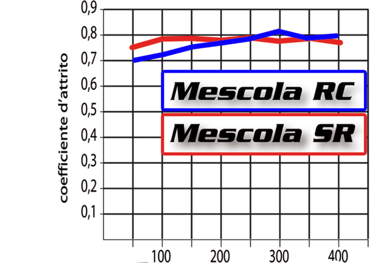

Duc4Ever Posted June 13 Share Posted June 13 (edited) Für diejenigen die einen perfekten Belag für optimale Performance auf der Straße brauchen hat Brembo ja den SR- Belag gemacht. Der sogar ECE - Zulassung hat, sprich der ist inzwischen problemlos nutzbar. Edited June 13 by Duc4Ever 2 Quote Link to comment Share on other sites More sharing options...

Mechanist Posted June 14 Share Posted June 14 vor 7 Stunden schrieb Flashiii: Letztlich ist es mit den Bremsen doch genauso wie mit Reifen auch, eine Art Glaubensfrage beim Motorradfahren. Das was den einen taugt muss dem anderen nicht auch schmecken. Ich finde man kann auf Augenhöhe über dieses Thema diskutieren Bist du auch mal eine RCS im Vergleich zu HC1 gefahren? Konntest du einen Unterschied feststellen? @Duc4Ever Übrigens ist der SR Belag, sofern er noch die Eigenschaften des Vorgängers SC trägt auch ein toller Belag, mehr Initialbiß als der Z04, aber Verschleiß war mit 2500 km ne Katastrophe. Ob das besser mit dem SR geworden ist weiß ich nicht. Keine Sorge ich bau sie nicht aus 😅 das hat nichts mit rechtfertigen zu tun ich diskutiere gerne. über sinnhaftigkeit lässt sich speziell bei Motorrad viel diskutieren. 😅 Was ich dabei nicht einfach nicht mag ist wenn man keine andere Meinungen als die andere zulässt und versucht diese von oben herab dem anderen klar zu machen ohne ihn, seine Fahrweise und seine Präferenzen beim Motorrad fahren zu kennen. Eigentlich ist es keine Glaubensfrage welche Material für einen am Besten taugt, sondern dies ist eine rein objektive Entscheidung die man an seinen Bedürfnissen ableiten kann. Beispiel, wenn ein Tourensportfahrer wie ich es bin, sich für Hypersportreifen entscheidet, werden diese nicht so gut in diesem Fall funktionieren, wie Tourensportreifen bis höchsten Sportreifen. Dito natürlich für auch für die Bremsen. Die RCS waren im Gespräch, aber rein die Größe und Form der Ausgleichsbehälter (Mehrzahl weil die Kupplung nun auch hydraulisch ist) finde ich bei den Magura Pumpen besser. Hier ist es aber in der Tat fast eine Glaubensfrage, nur die HC1 sind klasse und sehr preiswert für reinen LS Betrieb. Quote Link to comment Share on other sites More sharing options...
mabou950 Posted June 15 Share Posted June 15 Am 13.6.2026 um 23:33 schrieb Duc4Ever: Für diejenigen die einen perfekten Belag für optimale Performance auf der Straße brauchen hat Brembo ja den SR- Belag gemacht. Der sogar ECE - Zulassung hat, sprich der ist inzwischen problemlos nutzbar. Hab mir die RC als Ersatz für die staubigen Brüder Z04 auf die Rennsemmel montiert. Bremsleistung ist einen Hauch weniger als bei den Z, jedoch stauben die nicht so furchtbar. Haltbarkeit ist auch sehr ähnlich und Bremsverzögerung ist auch wunderschön weich! Da die fast nur die Hälfte kosten, bei nahezu identischer Leistung, sind die für mich die bessere Wahl. Quote Link to comment Share on other sites More sharing options...

mabou950 Posted June 20 Share Posted June 20 (edited) Am 13.6.2026 um 23:33 schrieb Duc4Ever: Für diejenigen die einen perfekten Belag für optimale Performance auf der Straße brauchen hat Brembo ja den SR- Belag gemacht. Der sogar ECE - Zulassung hat, sprich der ist inzwischen problemlos nutzbar. Beim BTR haben sind die RC‘s gerade im Angebot. Gerade nochmal 5 Stück für die Rennsemmel bestellt. Kollege nimmt auch welche. Wie oben schon beschrieben, reichen die für den Hobbysportfahrer wohl echt aus. Klar, mit den Z04 kann man nochmal ganz anders in die Kurve wahrhaftig reinbomben. Und selbst bei heissesten Temperaturen (Luft 35+, Asphalt 50+) und brutalen Bremsmanövern wie sie auf Mugello, Spielberg, oder so stattfinden, den Genuss dieser überaus potenten Beläge geniessen, da hier Temperaturen von 270+ Grad an der Bremsscheibe erreicht werden, welche die Z04 einfach mal richtig in ihren Arbeitsbereich bringen und dennoch konstant bremsen - wenn man die Bremskräfte verleiden mag 😅 - weil unglaublich anstrengend …. 😥 (Info für Mitleser: Die RC, Z04 und Co. sind Rennbeläge, die für den Strassenbetrieb verboten sind und darüber hinaus sinnfrei wären. Zum Vergleich und für alle Wissbegierigen: Als Strassenfahrer kann man sich das so vorstellen, als würde man auf der Autobahn bei 270 eine nahezu Vollbremsung auf ca. 80 einleiten, die Autobahnabfahrt schnellstmöglich durchfahren, gleich wieder unter Vollgas auf die Autobahn rauf und wieder ein ähnliches Bremsmanöver einleiten. 20 Minuten lang … dann bräuchte man solch ein Material. Als Strassenfahrer wird eine Bremsscheibe normal nie heisser als 120 Grad, selbst wenn man es sauber übertriebe) Wie sieht so ein Bremsmanöver aus? Hier auf Misano von 245 auf ca 95km/h bis Scheitel 460_1104@foto_snap_shot (1).mp4 Edited June 20 by mabou950 1 Quote Link to comment Share on other sites More sharing options...

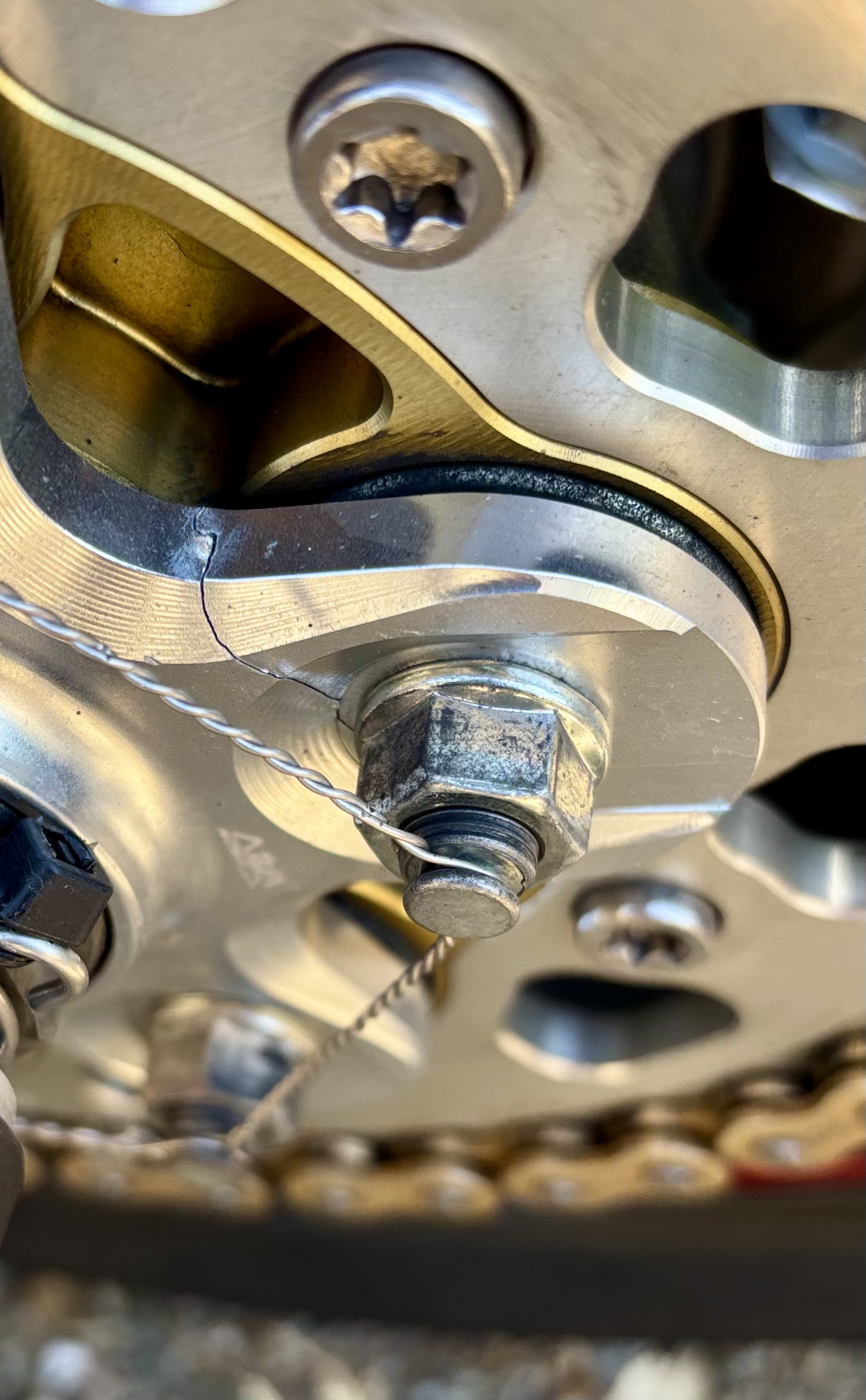

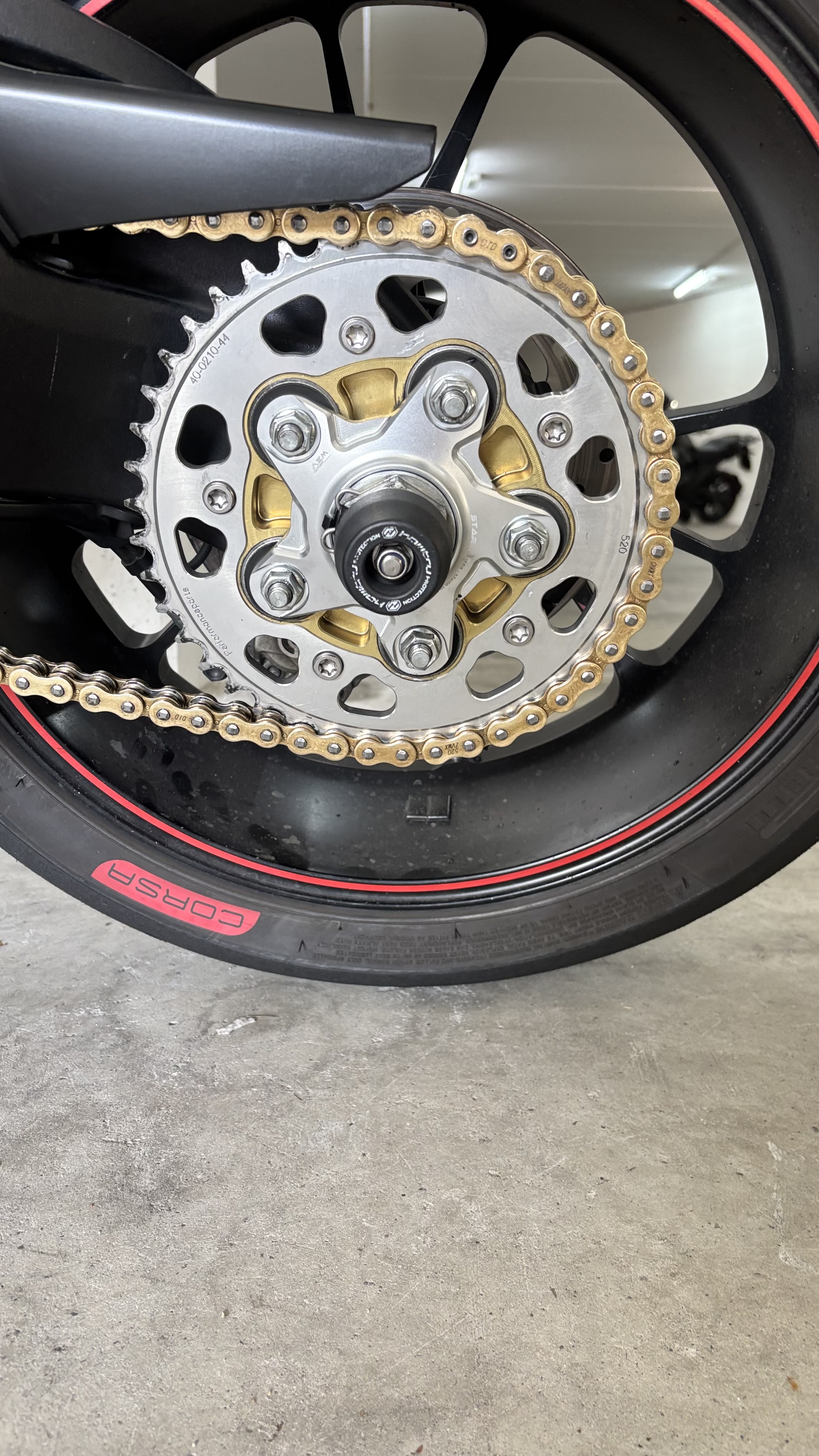

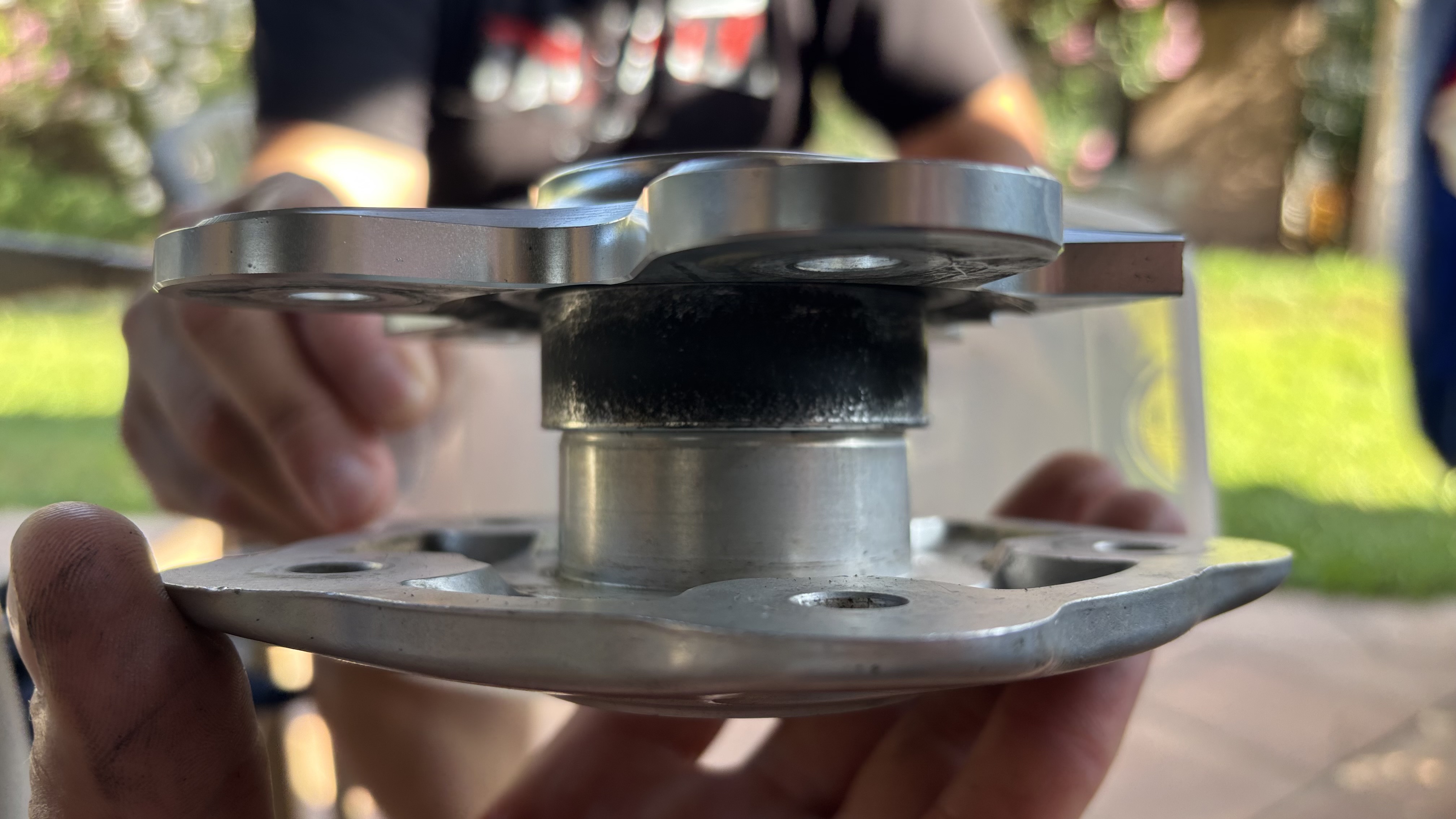

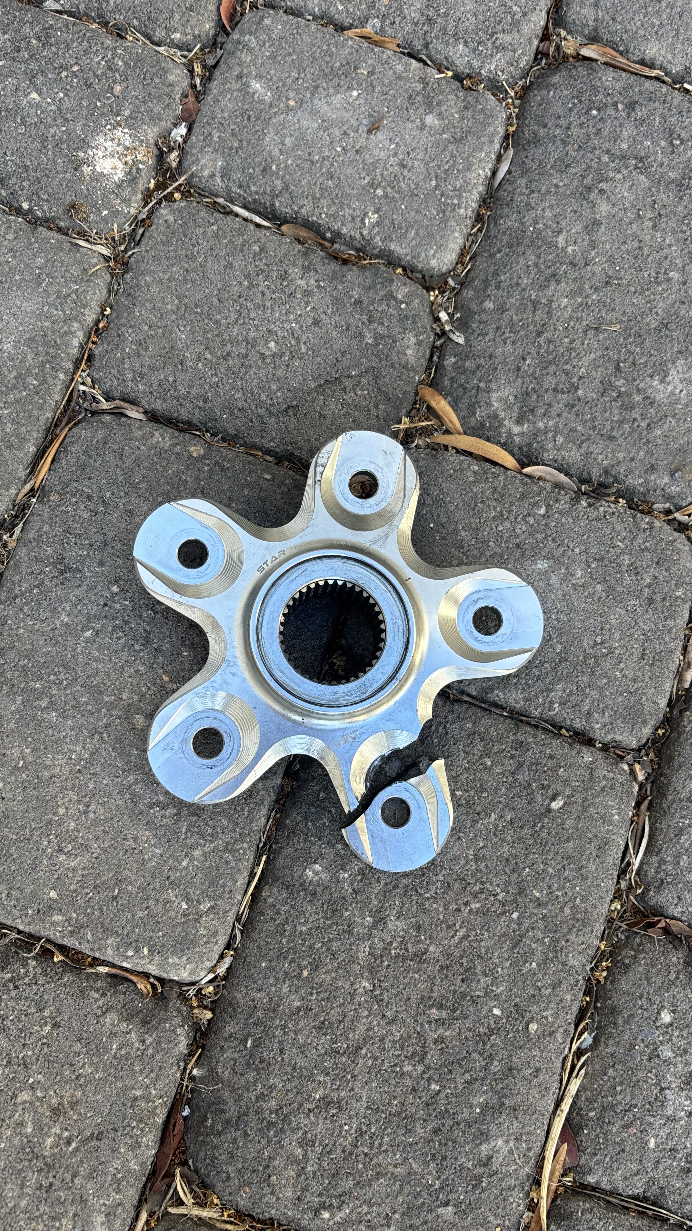

Sailor Fortune Posted June 22 Share Posted June 22 (edited) Am 11.6.2026 um 19:17 schrieb Sailor Fortune: Nach dem ersten Fahrtag am Freitag bei ner Pause etwas entdeckt: Heimgeschlichen und am nächsten Tag ein gebrauchtes Ori-Teil mit schwammiger Art.Nummer von super nettem Denanni Motorsport in Nuoro geholt … leider nicht passend. Ducati Niederlassung / Cagliari überhaupt keinen Bock irgendeine Idee beizusteuern oder gar ein Teil zu besorgen 🖕🏼 @Woob1974 und ich haben entschieden den Schrott wieder einzubasteln. Versand von Ori-Flansch durch Sohn von Zuhause per Express € 110,- ohne Lieferversprechen innerhalb einer Woche von DHL oder UPS, deswegen nicht gemacht. Dann Wochenende… Die 110tkm Hyper / Frank aus Böblingen hätte den Flansch spendiert aaaaber er musste noch auf Achse back Böblingen, aber Danke zumindest für die kameradschaftliche Einstellung ! Montag AEM in Mailand kontaktiert, hat’s sofort losgeschickt, €140,00 all in, in der Zwischenzeit 4 normale Tage durchgeballert 😬. Heute kam der Flansch, gleich eingebaut. Jetzt fährt im Hinterkopf Nix mehr mit. Grüße aus Mekka ! Weil bei dieser Frickelei im Urlaub sich natürlich auch pünktlich der Exzenter ‘gefressen’ hatte und sich die Kettenspannung nur affig schwer ändern lies hab ich mir den heute mal vorgenommen (wollt ich eh schon seit >10tkm machen😬) Da @CubaLibreeeund andere Member das in letzter Zeit schon vorgemacht hatten war ich recht motiviert. Sah dann genauso übel aus wie ich’s mir vorgestellt hatte: so sah das bis weit vorne in der Schwinge aus: Mit langem Schraubendreher, Staubsauger und Bürsten bis tief in der Schwinge den verhärteten Dreck rausgeholt. Der Exzenter selber in erstaunlich gutem Zustand, leicht zu reinigen und auch die Lager noch Bussifein fettig und Top in Schuss 😇… Nebenbei auch noch eine Schraube vom Fender gefunden die vor 5 Jahren in die Schwinge gefallen war. Achse war wie neu, komplett ohne Laufspuren! Endlich hab ichs aus dem Kopf! Dazu noch neue Bremsbeläge (keine 04er 😉) und alles bisl mit Schleifvlies von Bremsstaub und Korrosion befreit. Demnächst noch neue Ruckdämpfer welche wohl auch für den Riss im Flansch verantwortlich gewesen sein könnten…. …dann kann’s auch wieder losgehen! Danke @Woob1974 für Beistand, Schatten und Ichnusa ! Edited June 23 by Sailor Fortune 3 1 Quote Link to comment Share on other sites More sharing options...

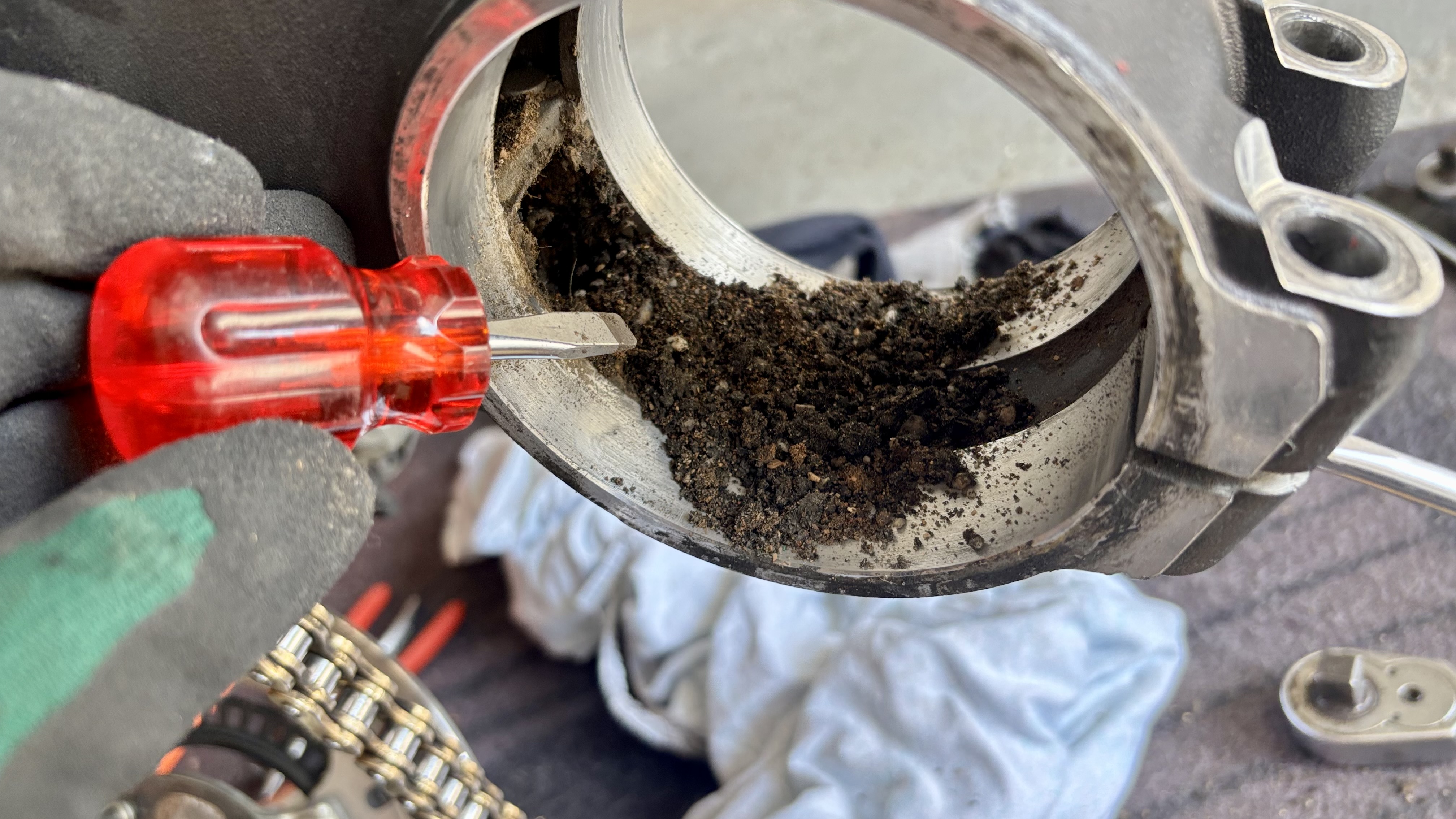

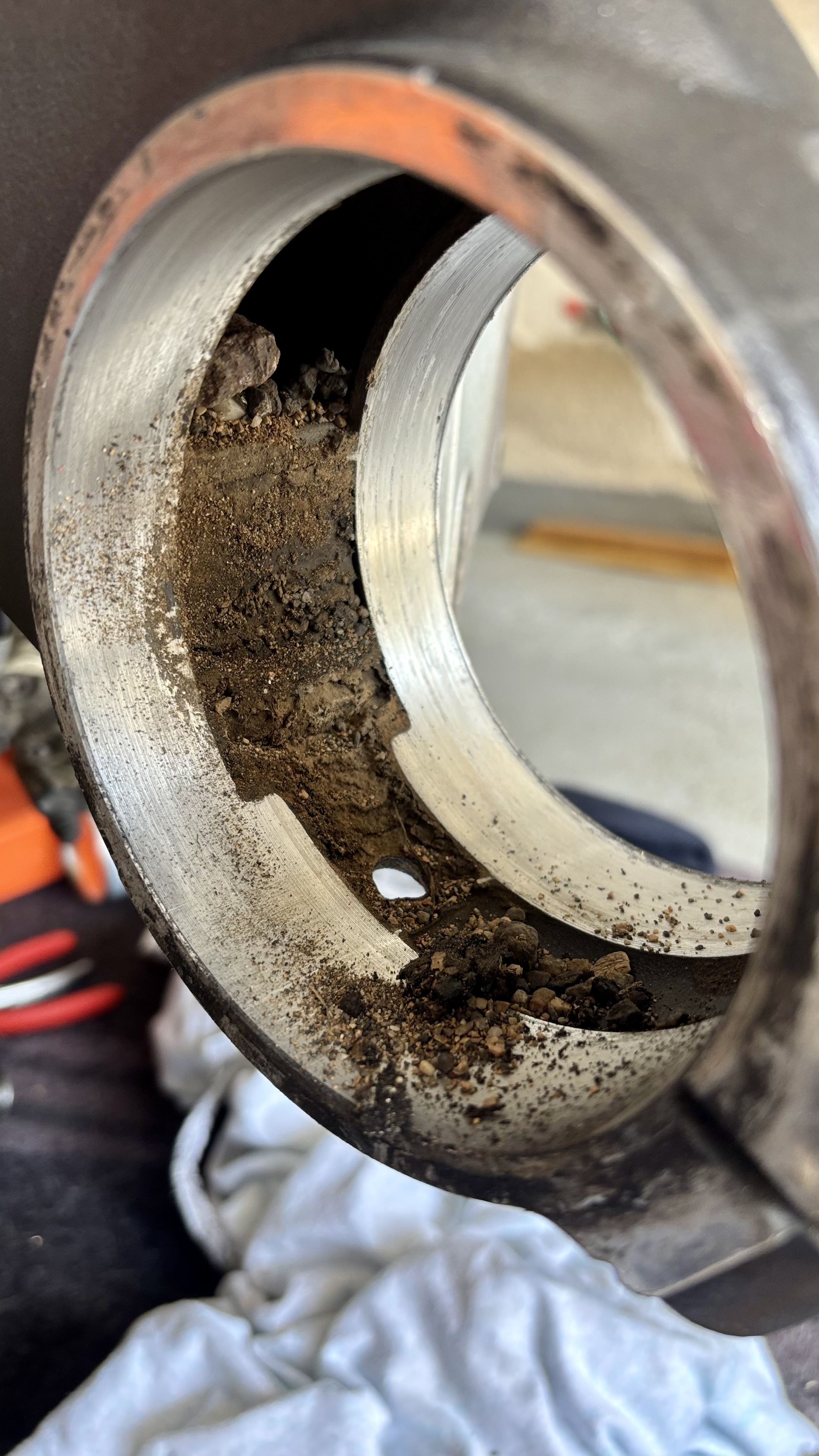

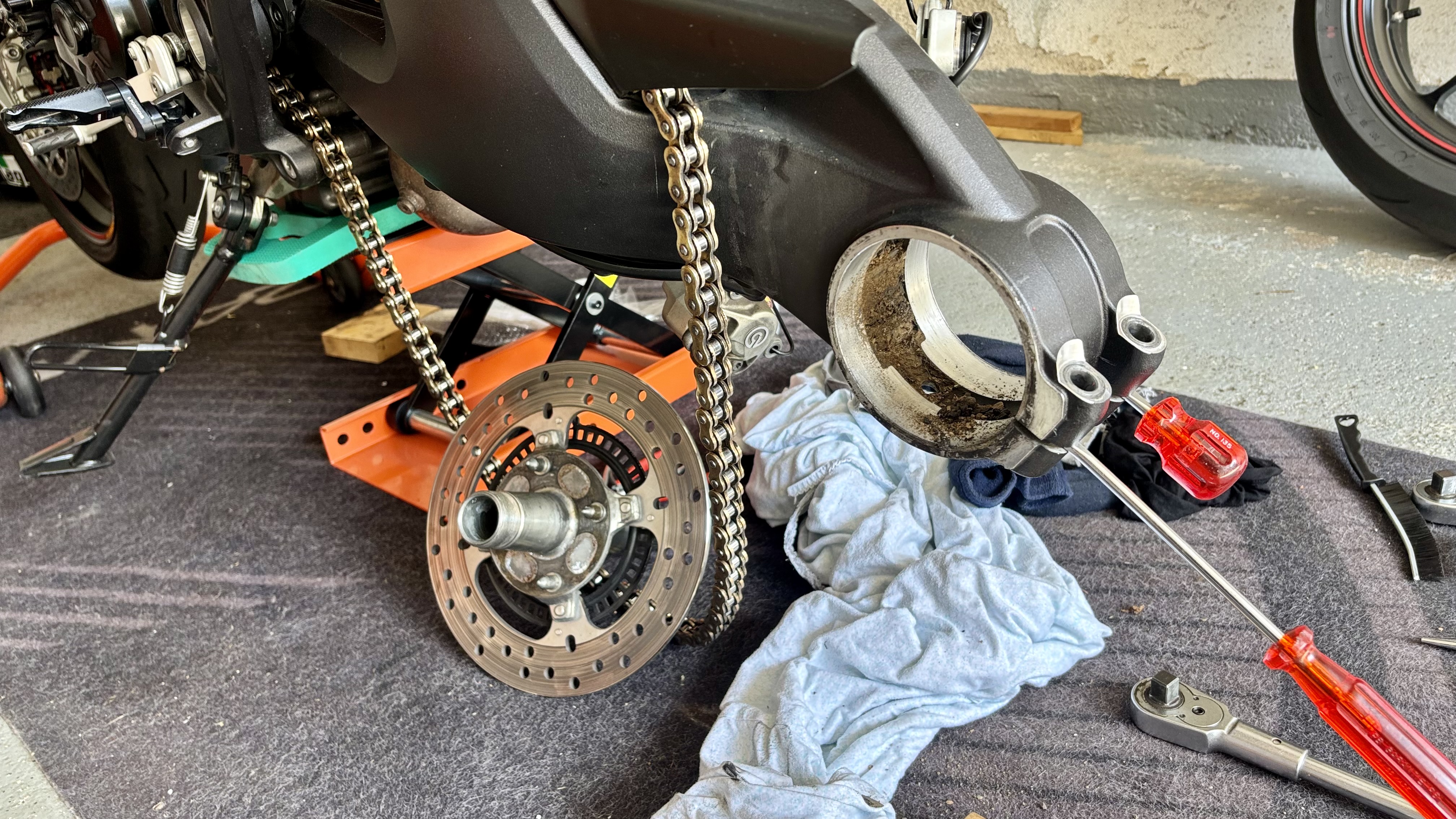

CubaLibreee Posted June 23 Share Posted June 23 (edited) vor 11 Stunden schrieb Sailor Fortune: Weil bei dieser Frickelei im Urlaub sich natürlich auch pünktlich der Exzenter ‘gefressen’ hatte und sich die Kettenspannung nur affig schwer ändern lies hab ich mir den heute mal vorgenommen (wollt ich eh schon seit >10tkm machen😬) Da @CubaLibreeeund andere Member das in letzter Zeit schon vorgemacht hatten war ich recht motiviert. Sah dann genauso übel aus wie ich’s mir vorgestellt hatte: so sah das bis weit vorne in der Schwinge aus: Mit langem Schraubendreher, Staubsauger und Bürsten bis tief in der Schwinge den verhärteten Dreck rausgeholt. Der Exzenter selber in erstaunlich gutem Zustand, leicht zu reinigen und auch die Lager noch Bussifein fettig und Top in Schuss 😇… Nebenbei auch noch eine Schraube vom Fender gefunden die vor 5 Jahren in die Schwinge gefallen war. Achse war wie neu, komplett ohne Laufspuren! Endlich hab ichs aus dem Kopf! Dazu noch neue Bremsbeläge (keine 04er 😉) und alles bisl mit Schleifvlies von Bremsstaub und Korrosion befreit. Demnächst noch neue Ruckdämpfer welche wohl auch für den Riss im Flansch verantwortlich gewesen sein könnten…. …dann kann’s auch wieder losgehen! Danke @Woob1974 für Beistand, Schatten und Ichnusa ! Checken die Polizisten eigentlich wirklich nicht dass das der 821 Topf ist? Auf dem Topf steht ja eigentlich alles drauf was einen verratet oder?!? Bei dem Dreck hat deine HYM ja nun bestimmt 0,75PS mehr... Ich habe bei mir die Wartung auch nur wegen einem Kettensatzwechsel und @Silver Rider gemacht. Vor nem Gabelservice oder Lenkkopflagerwechsel würde es mir 100x mal mehr grauen...!!! Edited June 23 by CubaLibreee Quote Link to comment Share on other sites More sharing options...

Woob1974 Posted June 23 Share Posted June 23 vor 17 Stunden schrieb Sailor Fortune: Weil bei dieser Frickelei im Urlaub sich natürlich auch pünktlich der Exzenter ‘gefressen’ hatte und sich die Kettenspannung nur affig schwer ändern lies hab ich mir den heute mal vorgenommen (wollt ich eh schon seit >10tkm machen😬) Da @CubaLibreeeund andere Member das in letzter Zeit schon vorgemacht hatten war ich recht motiviert. Sah dann genauso übel aus wie ich’s mir vorgestellt hatte: so sah das bis weit vorne in der Schwinge aus: Mit langem Schraubendreher, Staubsauger und Bürsten bis tief in der Schwinge den verhärteten Dreck rausgeholt. Der Exzenter selber in erstaunlich gutem Zustand, leicht zu reinigen und auch die Lager noch Bussifein fettig und Top in Schuss 😇… Nebenbei auch noch eine Schraube vom Fender gefunden die vor 5 Jahren in die Schwinge gefallen war. Achse war wie neu, komplett ohne Laufspuren! Endlich hab ichs aus dem Kopf! Dazu noch neue Bremsbeläge (keine 04er 😉) und alles bisl mit Schleifvlies von Bremsstaub und Korrosion befreit. Demnächst noch neue Ruckdämpfer welche wohl auch für den Riss im Flansch verantwortlich gewesen sein könnten…. …dann kann’s auch wieder losgehen! Danke @Woob1974 für Beistand, Schatten und Ichnusa ! Die alten Eisen haben sich tapfer geschlagen(Fahrer & Moped sind gemeint😜💪)……. …….wie immer sehr gerne Beistand in technischer & flüssiger Form geleistet🍻🔧…… 1 Quote Link to comment Share on other sites More sharing options...

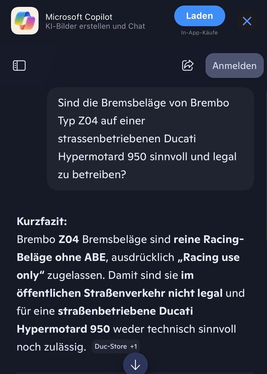

mabou950 Posted June 24 Share Posted June 24 So ist es! Aber(!) Ich habe jetzt auch mal die KI benutzt. Seht selbst: 1 Quote Link to comment Share on other sites More sharing options...

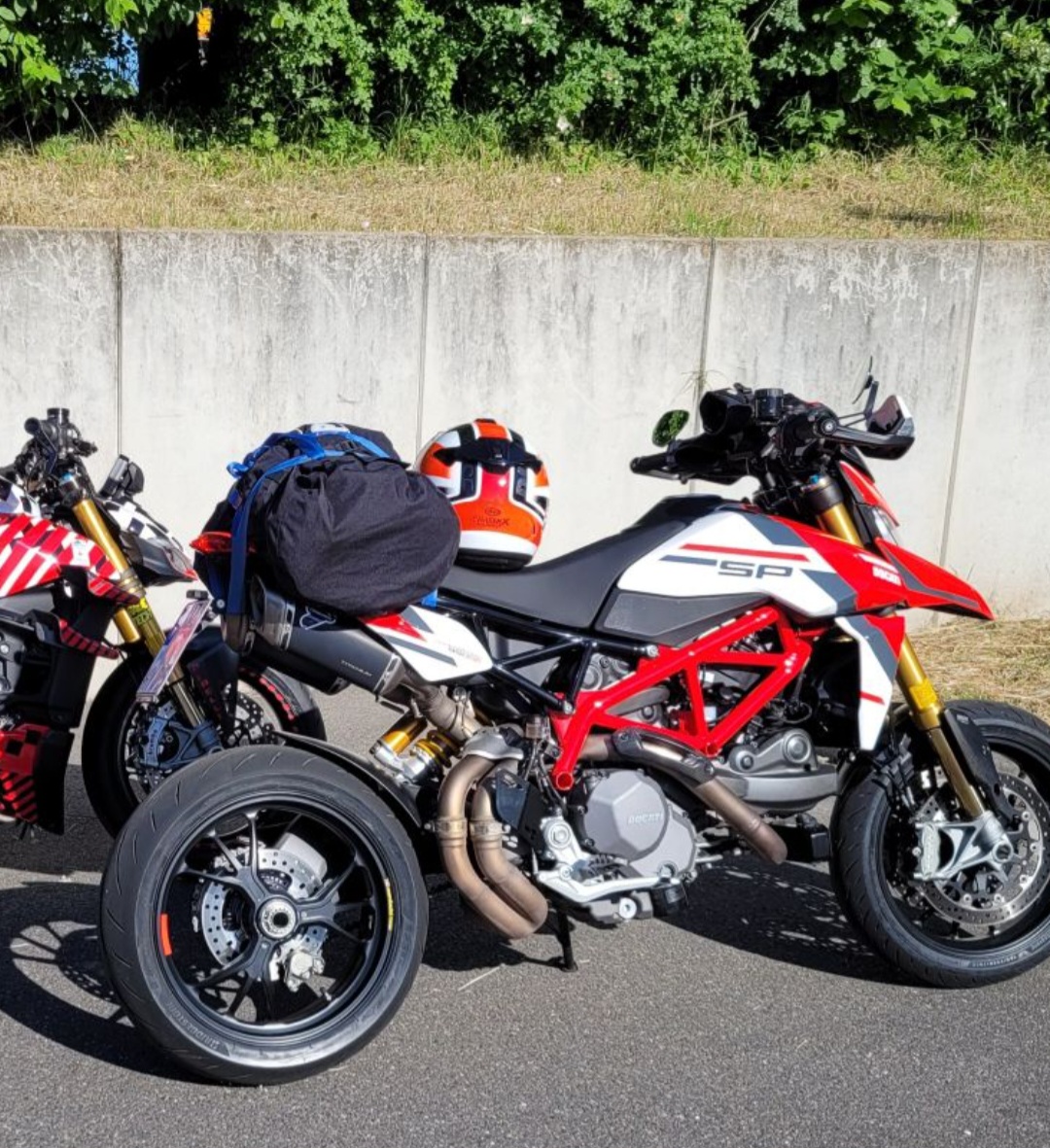

950erSP Posted June 27 Share Posted June 27 (edited) ...die durch unsachgemäße🙄 "Gepäckbefestigung" des Erstbesitzers vekratzten Seiten und Heckteil ausgetauscht😀 20260627_102528.mp4 Edited June 27 by 950erSP 1 Quote Link to comment Share on other sites More sharing options...
Duc4Ever Posted June 27 Share Posted June 27 (edited) Damit kann so was nicht passieren. 😎 HypeRack wird inzwischen auch genau deshalb genutzt um bei größerem Gepäck zu verhindern, dass das UFO Schaden nimmt. Edited June 27 by Duc4Ever Quote Link to comment Share on other sites More sharing options...
950erSP Posted June 27 Share Posted June 27 (edited) ....ja, ned schlecht son Ding👍 Möchte aber fürn "Alltagsgebrauch" hinten nix drauf; stört mich beim "Aufsatteln" Und für 1-2 x im Jahr mit Gepäck kommen einfach die zekratzten Teile wieder druff🙃 da muß man ned "uffbasse"👋 Edited June 27 by 950erSP 1 Quote Link to comment Share on other sites More sharing options...
