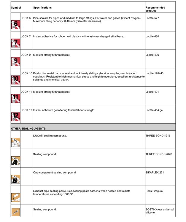

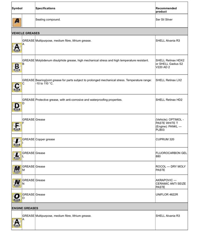

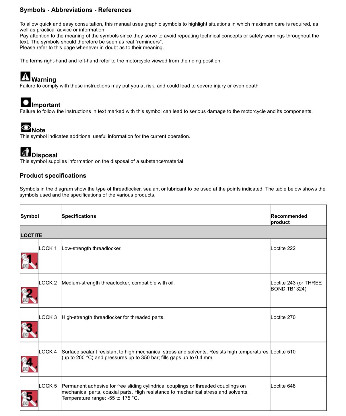

sonic.094 Posted May 16 Share Posted May 16 Im Handbuch steht immer was von Grease B. Habe ich das richtig verstanden, dass man dafür auch die Lithium Fette nehmen kann? Oder gibt es da spezielle Anwendungsbereiche die was anderes verlangen? Und: bei den Anzugsmomenten lese ich oft in der letzten Spalte "Lock 2" oder "zuvor aufgetragen Schraubensicherung". Gibt es ein konkretes Produkt welches die mit Lock 2 meinen und welche Schraubensicherung sollte man wählen wenn man nach WHB arbeiten möchte? Und zuletzt: oft steht da "Seq: xx/xx/xx" was meinen die damit?😬 Quote Link to comment Share on other sites More sharing options...

Mechanist Posted May 17 Share Posted May 17 vor 5 Stunden schrieb sonic.094: Im Handbuch steht immer was von Grease B. Habe ich das richtig verstanden, dass man dafür auch die Lithium Fette nehmen kann? Oder gibt es da spezielle Anwendungsbereiche die was anderes verlangen? Und: bei den Anzugsmomenten lese ich oft in der letzten Spalte "Lock 2" oder "zuvor aufgetragen Schraubensicherung". Gibt es ein konkretes Produkt welches die mit Lock 2 meinen und welche Schraubensicherung sollte man wählen wenn man nach WHB arbeiten möchte? Und zuletzt: oft steht da "Seq: xx/xx/xx" was meinen die damit?😬 Das man Fett Lithiumbasis nehmen kann, ist nur meine ganz persönliche Meinung. Der ganz genaue Ducati Schrauber wird immer sagen, dass man genau das Zeug nehmen soll, welches im Handbuch steht. Das Lithium Fett ist universal, dass kann man praktisch für fast alles nehmen wo Fett dran muss. 1 Quote Link to comment Share on other sites More sharing options...

Duc4Ever Posted May 17 Share Posted May 17 vor 10 Stunden schrieb sonic.094: Im Handbuch steht immer was von Grease B. Habe ich das richtig verstanden, dass man dafür auch die Lithium Fette nehmen kann? Oder gibt es da spezielle Anwendungsbereiche die was anderes verlangen? Und: bei den Anzugsmomenten lese ich oft in der letzten Spalte "Lock 2" oder "zuvor aufgetragen Schraubensicherung". Gibt es ein konkretes Produkt welches die mit Lock 2 meinen und welche Schraubensicherung sollte man wählen wenn man nach WHB arbeiten möchte? Und zuletzt: oft steht da "Seq: xx/xx/xx" was meinen die damit?😬 Lock 2 - mittelfest z.B. Loctite 243 "Seq: xx/xx/xx" bedeutet, dass es eine festgeschriebene Reihenfolge gibt, wenn es mehrere Schrauben sind. Beispiel: die zwei Exccenter-Schrauben an der Schwinge: Seq: 1-2-1 bedeutet du ziehst eine Schraube (welche ist erstmal egal) auf das vergeschriebene Drehmomemt an, dann die Zweite und dann nochmal die Erste. Dann ist Ende, also nicht nochmal die Zweite. ...und an der Achse hat außer Fett nicht's zu suchen. Es gibt im Zubehör so schöne Ergalmuttern die schon einen Konus dran haben, die sind aber absoluter Bockmist. Niemand will, dass sich der Konus in der Felge dreht. Das tut weder der Felge gut noch stimmt damit das Anzugsmonment. Darum hat Fett auf dem Konus gar nichts zu suchen. 1 1 Quote Link to comment Share on other sites More sharing options...

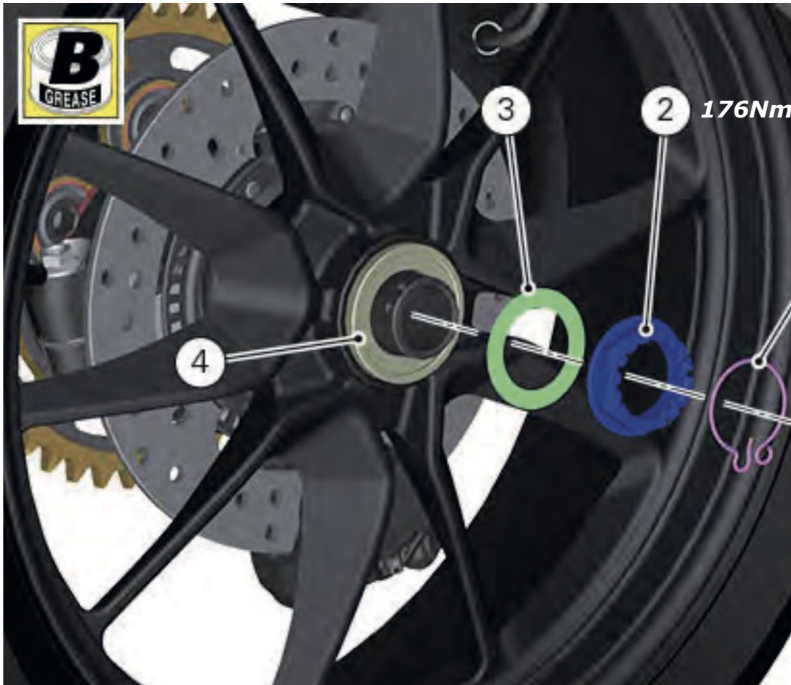

Duc4Ever Posted May 17 Share Posted May 17 vor 11 Stunden schrieb Silver Rider: Ich sags jetzt einfach mal. Seit 2008 ziehe ich die 46er Mutter statt mit 176 nm alles gut gefettet, nur mit 150 nm an. Bei über 80 t km dürfte das so 20 mal gewesen sein. Keine Probleme bis dato. Ok, ich habe aber schon dreimal aus optischen Gründen die teuere Ergal Mutter gewechselt und peinliche Sauberkeit vor der Montage Es mag gut gehen, aber auch nicht. Warum? Die Felge wird durch die Mutter mit dem vorgeschriebenen Drehmoment auf den Flansch gedrückt. Dadurch entsteht die benötigte Haftreibung. Es gibt zwar die 4 Stifte/Pins am Flansch, die dienen jedoch nicht zur Kraftübertragung Achse-Felge. Reicht die Haftreibung nicht aus, geben die Stifte irgendwann den Geist auf. 1 Quote Link to comment Share on other sites More sharing options...

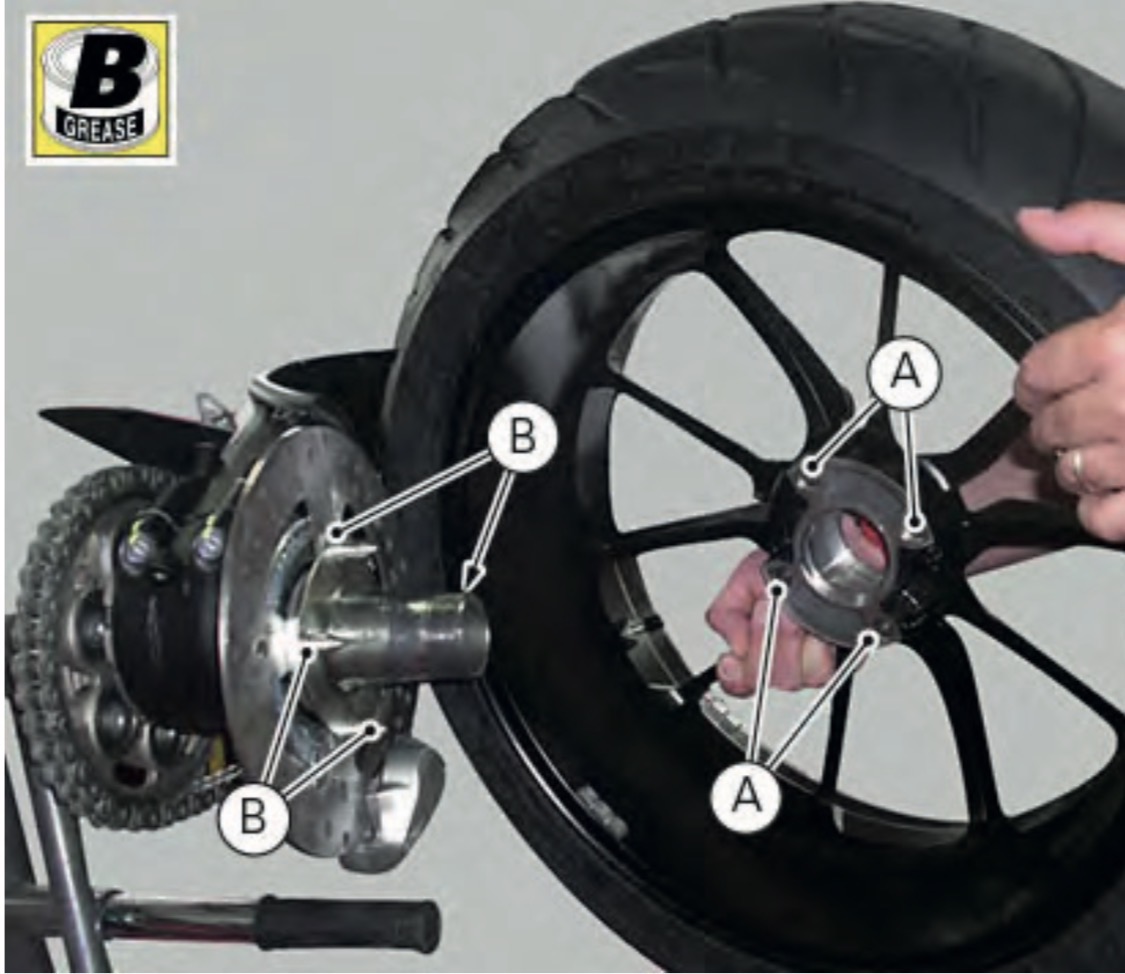

MiketheBike Posted May 17 Share Posted May 17 (edited) vor 9 Stunden schrieb Duc4Ever: Es mag gut gehen, aber auch nicht. Warum? Die Felge wird durch die Mutter mit dem vorgeschriebenen Drehmoment auf den Flansch gedrückt. Dadurch entsteht die benötigte Haftreibung. Es gibt zwar die 4 Stifte/Pins am Flansch, die dienen jedoch nicht zur Kraftübertragung Achse-Felge. Reicht die Haftreibung nicht aus, geben die Stifte irgendwann den Geist auf. Stimmt jetzt nicht so ganz, die „Haftreibung“ entsteht nur zwischen dem Konus Welle und Felge, plus dem Konus (4) vor der Mutter und Felge. Edited May 17 by MiketheBike Quote Link to comment Share on other sites More sharing options...

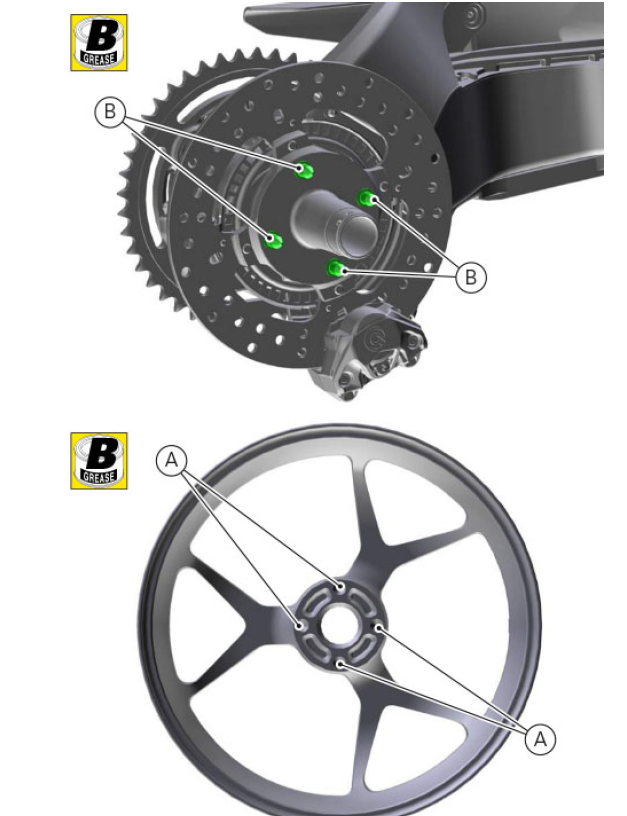

CubaLibreee Posted May 17 Share Posted May 17 (edited) Die Punkte A und B zu fetten könnte ja vielleicht dafür verantwortlich sein, die immer meinen: "die Hinterradbremse tut nix" Duck und weg...✌️ Das Gewinde fetten, wegen Korrosion, Ok, da geh ich mit! Aber der Rest ist Raketen-Wissenschaft, wo ich ohne Abitur und Doktortitel, aussteige! Edited May 17 by CubaLibreee 1 Quote Link to comment Share on other sites More sharing options...

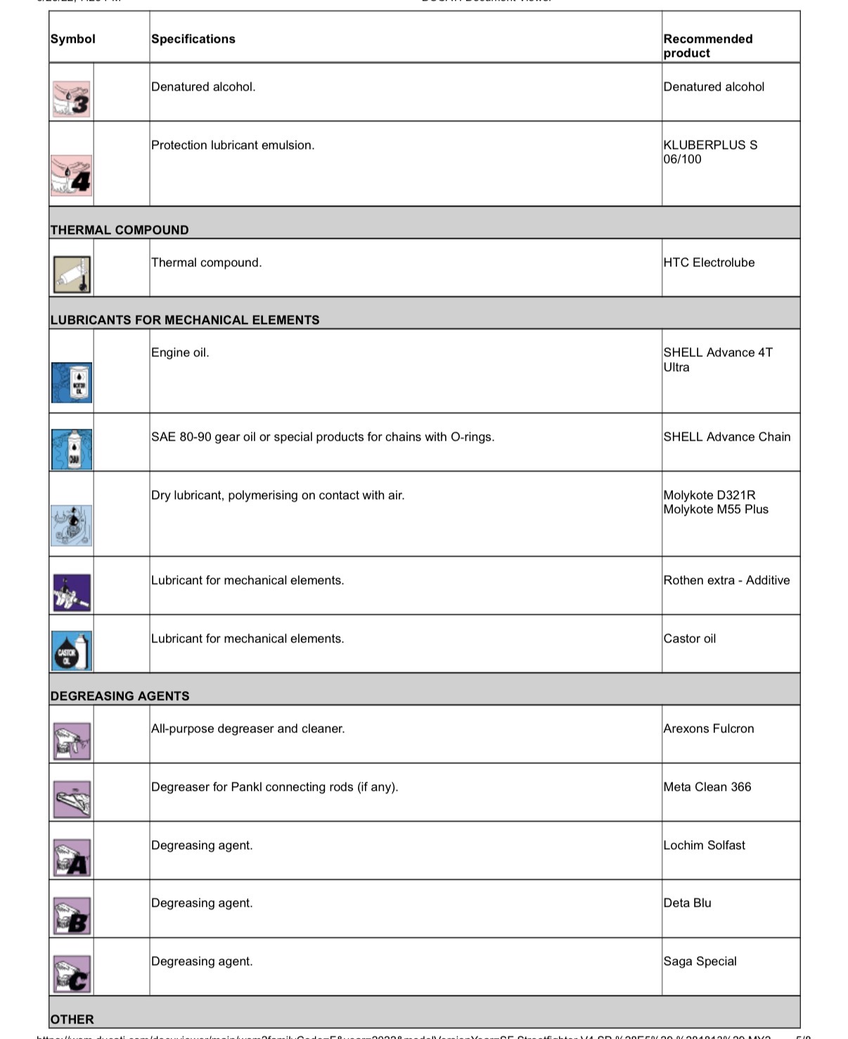

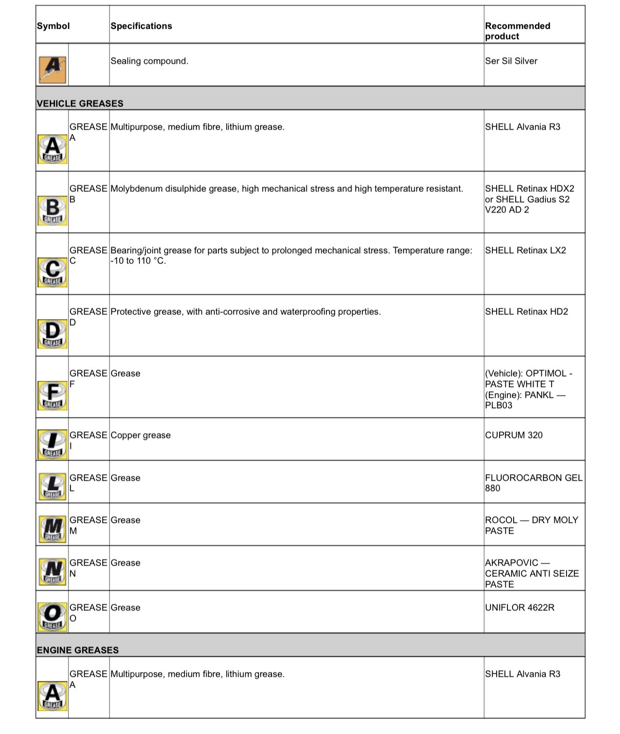

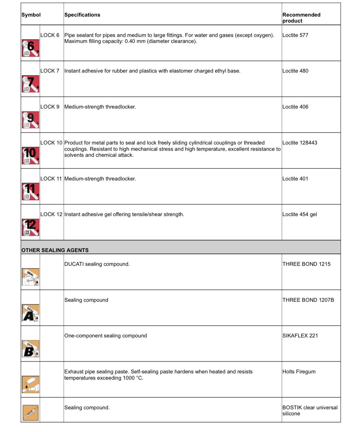

Woob1974 Posted May 17 Share Posted May 17 Hier mal eine kleine Übersicht von den Lock-und Grease Bezeichnungen, evtl. hilfts beim schrauben, bzw. shoppen. VG Thomas 2 Quote Link to comment Share on other sites More sharing options...
Duc4Ever Posted May 17 Share Posted May 17 (edited) vor 8 Stunden schrieb MiketheBike: Für Leute die nicht verstehen, dass 4x B die Pins sind und nicht der Flansch, hat der Luigi es bei der 950er extra farbig hervorgehoben, damit wirklich keiner auf die glorreiche Idee kommt den Flansch zu schmieren. Edited May 17 by Duc4Ever 2 Quote Link to comment Share on other sites More sharing options...
