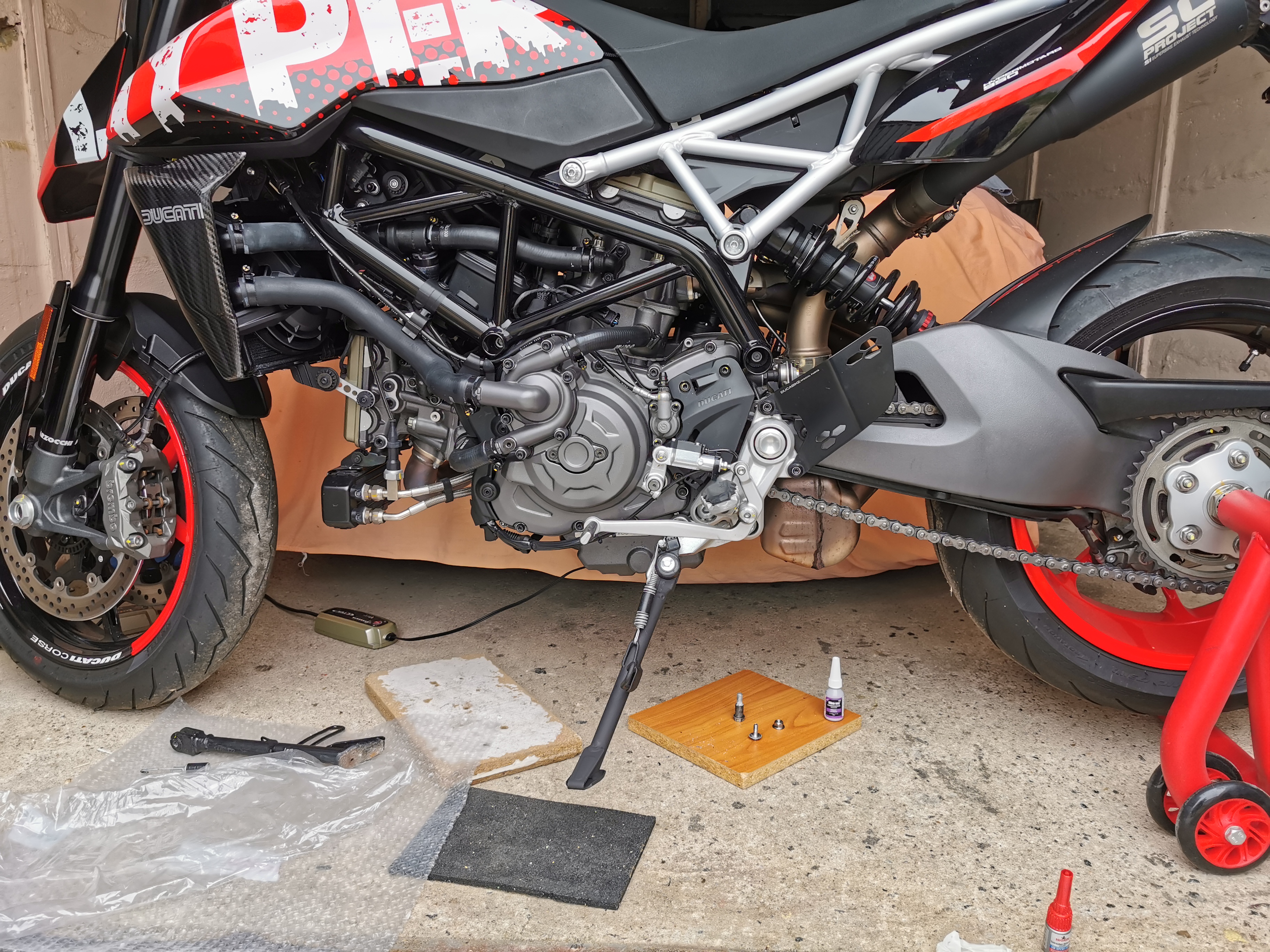

Anthony Posted May 9 Share Posted May 9 Endlich ein langer Ständer. Quote Link to comment Share on other sites More sharing options...
Supermoto Posted May 9 Share Posted May 9 vor 5 Stunden schrieb Anthony: Endlich ein langer Ständer. Wegen Heckhoherlegung? Quote Link to comment Share on other sites More sharing options...
Anthony Posted May 9 Share Posted May 9 (edited) Hatte mich vorher schon "gestört", dass die Hyper wesentlich schräger stand als ich es beispielsweise von meiner 701 gewohnt war. Wäre sicherlich nicht notwendig gewesen, gefällt mir so jetzt aber besser. Edited May 9 by Anthony Quote Link to comment Share on other sites More sharing options...
