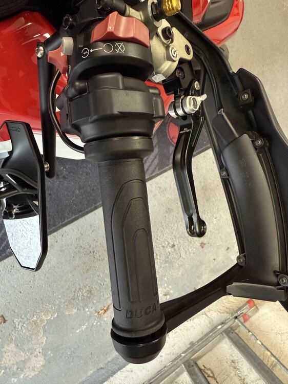

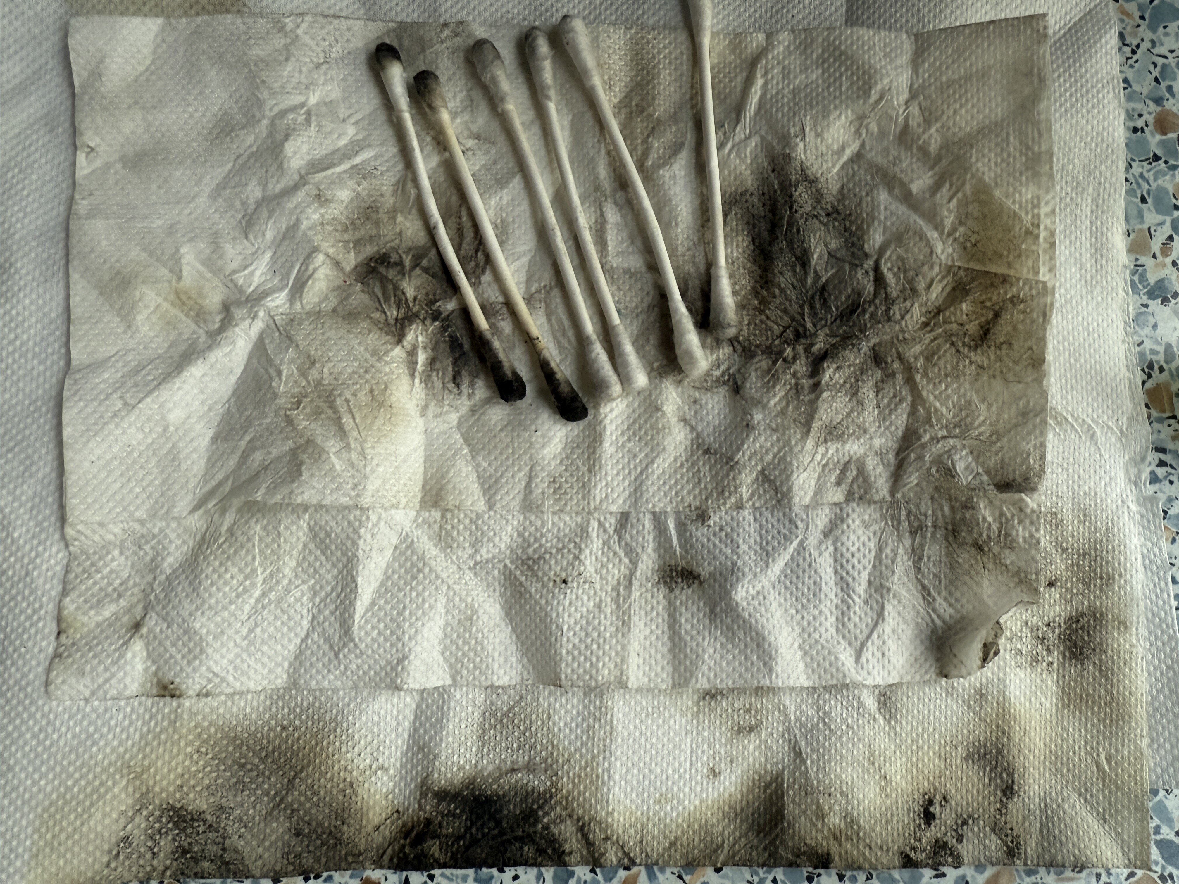

Nach dem Maifest-Besuch🍻gabs heute noch ne Durchsicht von der Hyper💪🔧👍, denn Sardinien steht vor der Tür🏝️🇮🇹🏖️☀️.
Vor 2 Wochen hatte sich in Südtirol der Gasgriff verabschiedet und wollte nur noch sporadisch das Gas annehmen. Daraufhin hatte ich diesen ersetzt.
Heute hab ich noch die Kabel pipifein verlegt und den Griff kupplungsseitig getauscht.
Hatte mir beim Tausch des Gasgriffs auch den Luffi und die Drosselklappen angesehen. Luffi war wie neu, aber der Belag auf den Drosselklappen nach 30000km war schon krass🙈(Siehe 3. Bild).
Jetz muss ich nochmal zum TPS-Kalibrieren zum Freundlichen, dann sollte alles passen für die Insel✊✊✊.

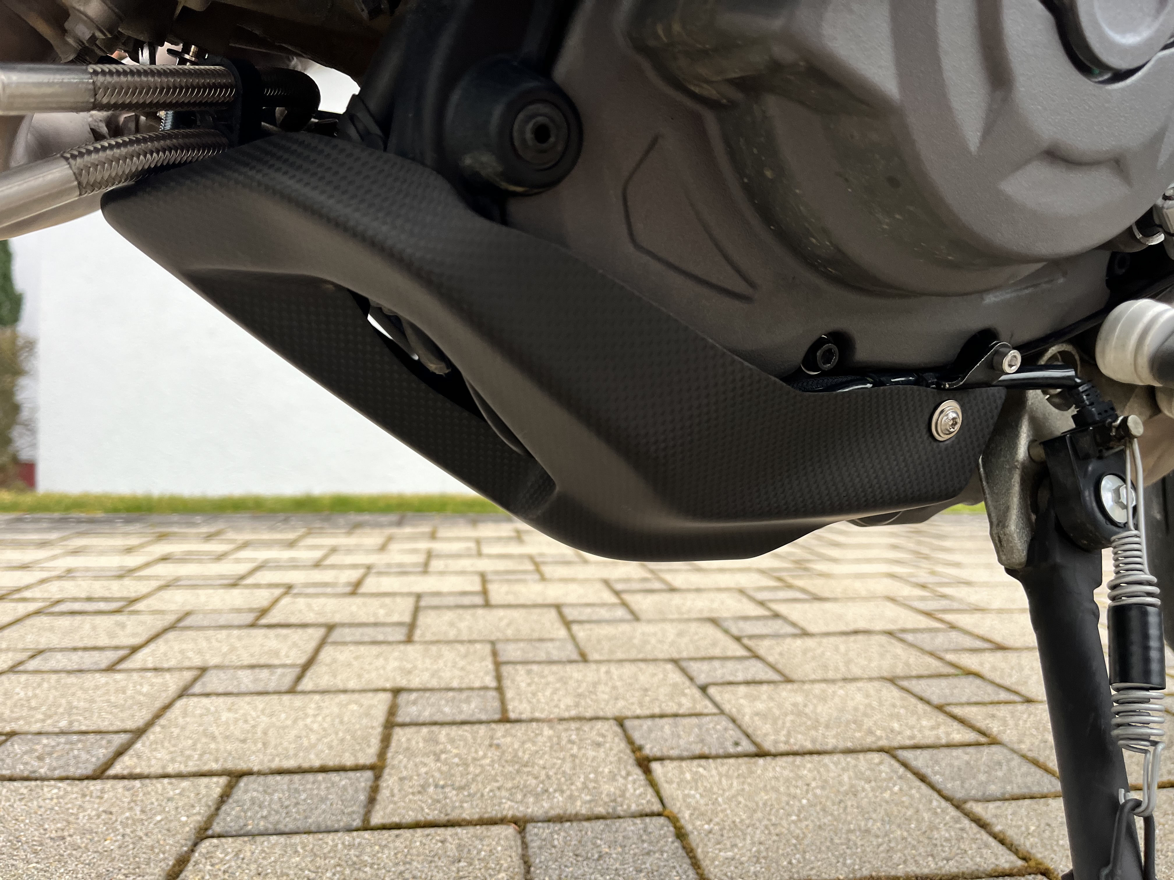

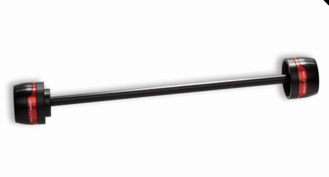

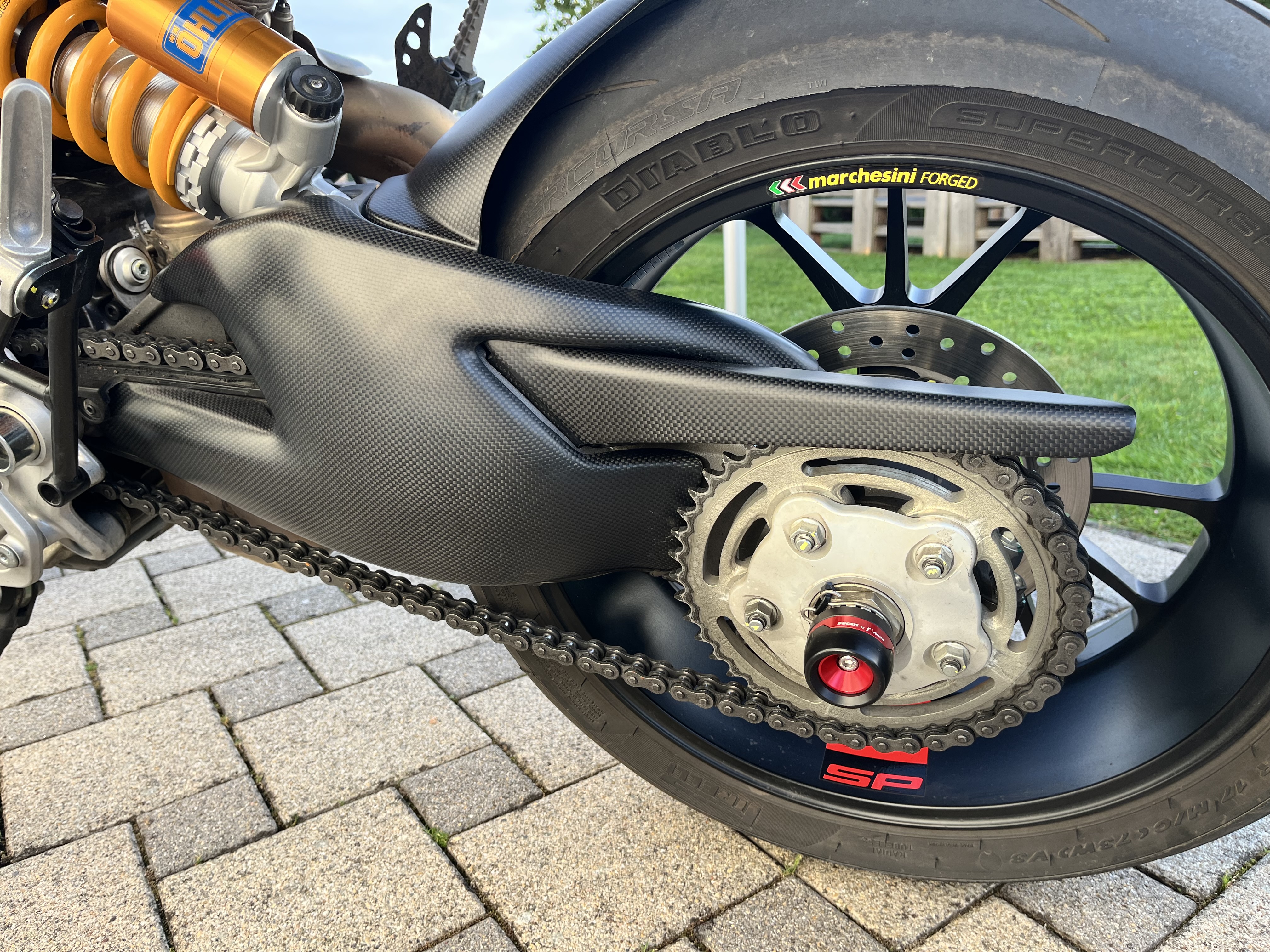

Heute mal noch die restlichen Carbonteile montiert. Ausserdem noch nen für die Hinterachse angepassten bzw. umgebauten Rizoma-Slider von der Vorderachse.
  • Like 1
  • Haha 1

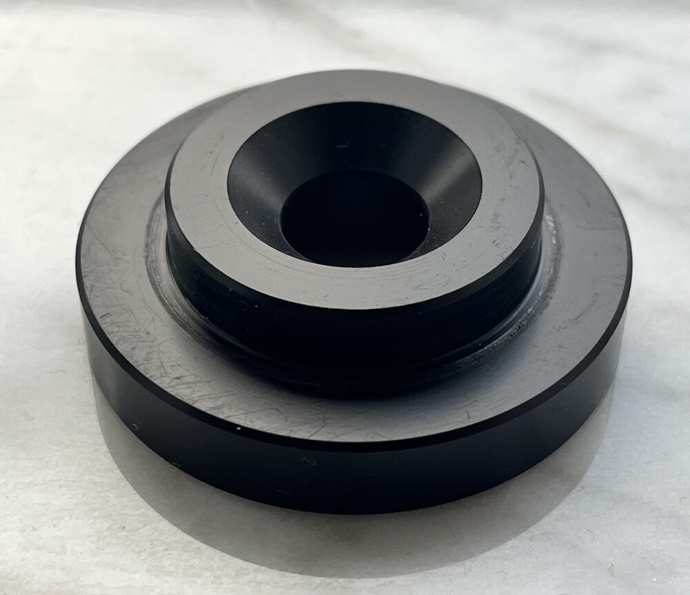

Weiss ich ehrlich gesagt nicht mehr auswendig, habe ich schon vor Weihnachten machen lassen, aber erst jetzt montiert da ich das Hinterrad nochmals runter machen musste für die Montage der Carbonteile.
Einfach hingehen und den Innendurchmesser der Achse rechts und links messen.
Die Länge der Gewindehülse auf die die Slider geschraubt werden musste gekürzt werden. IMG_9070.thumb.jpeg.7168db5654dc2d7556a964bc56ca0426.jpeg

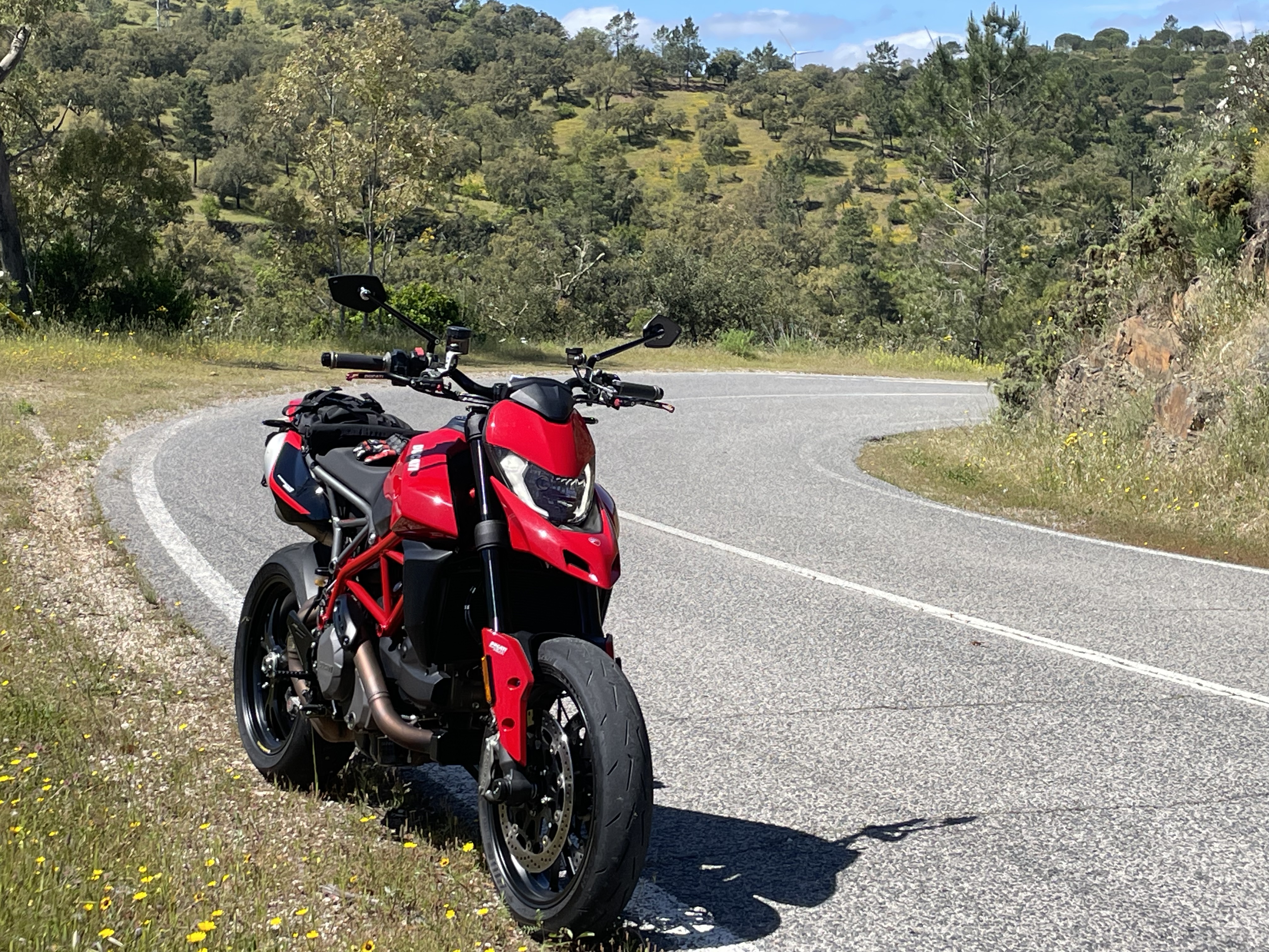

Bin seit Dienstag im Hinterland von Faro. Einfach super geil hier - Kurve an Kurve und der Belag hat guten Grip. Ich war noch vor Sevilla in der Gegend um Ronda (Spanien) unterwegs, dort gab’s so gut wie keinen Grip; 1x Vorderradrutscher, 2x ging’s Hinterrad weg.
Mit Verkehrsschilder sieht’s hier in Portugal ziemlich mau aus. Bin dann irgendwie auf die IC1 gekommen was nicht so richtig toll ist.
War beim tanken und 500m weiter gab’s den vollen Christbaum im Cockpit. Nach Zündung aus und wieder an hatte es sich wieder beruhigt. Habe vorher mal die Fehlerspeicher gelesen und so wie’s aussah hatte das BBS anscheinend Schluckauf.

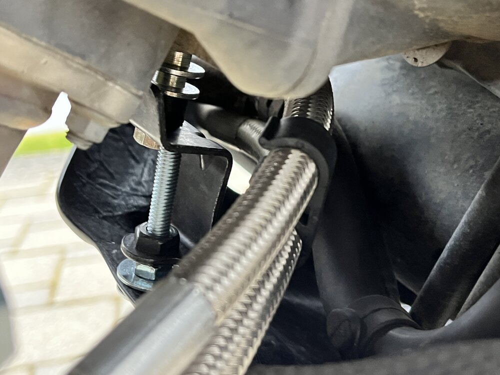

Am 14.3.2025 um 20:50 schrieb DocPolo:
Sieht so aus:
Hallo
Wäre es möglich dass du ein Foto machen könntest worauf zu sehen ist, wie du den Bugspoiler vorne befestigt hast? Es ist mir definitiv rätselhaft!
Vielen Dank.
LG, Vito
Edited by Vituzzo

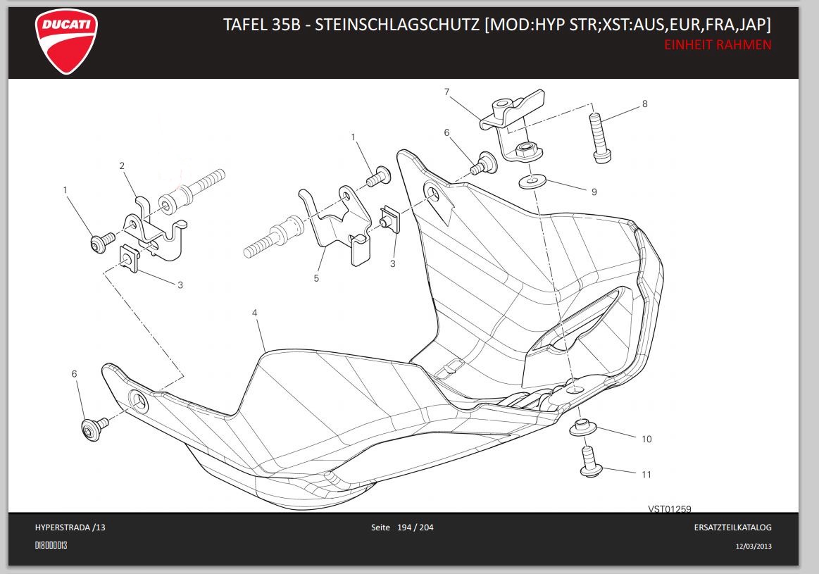

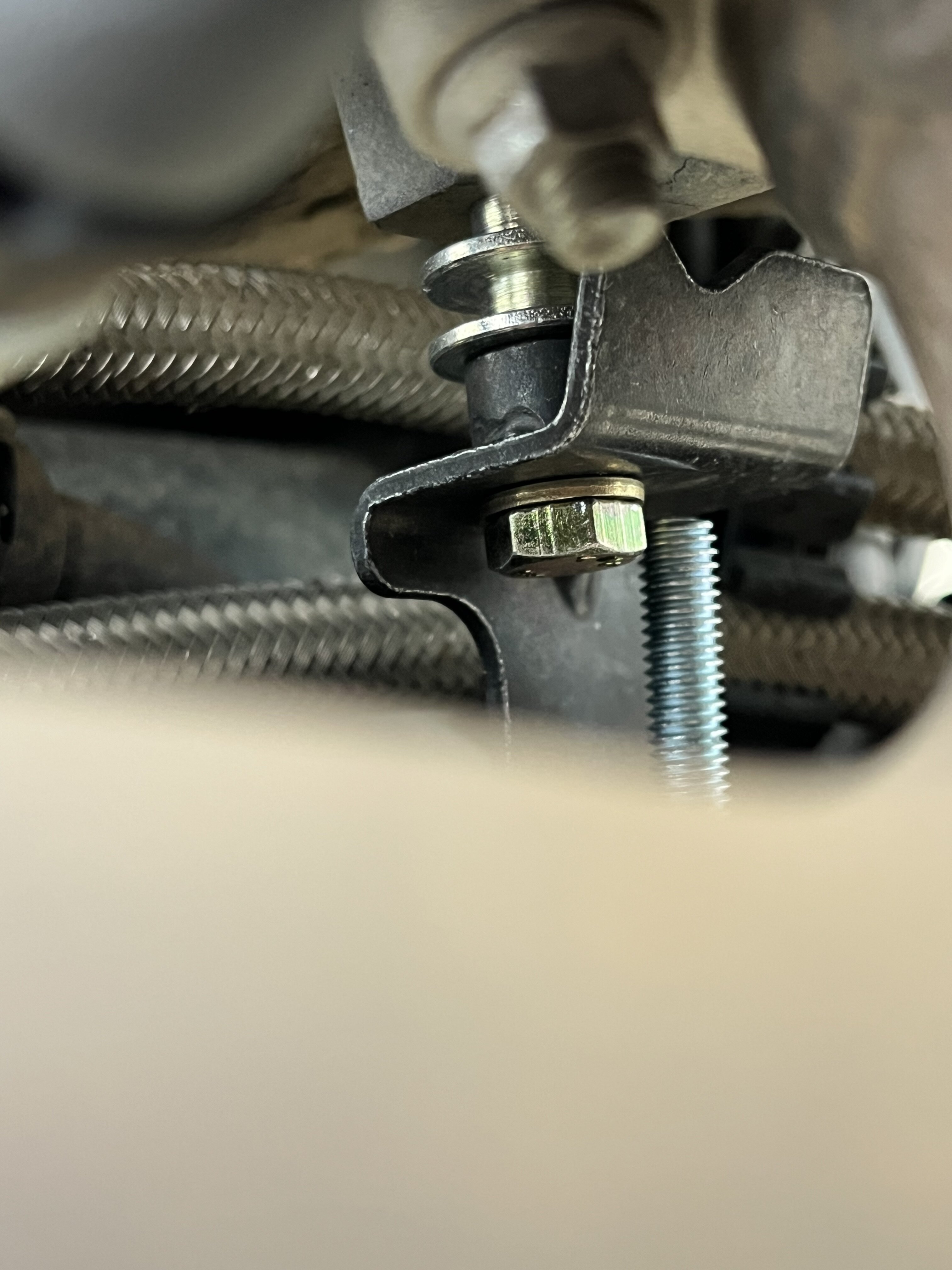

vor 32 Minuten schrieb DocPolo:
@Vituzzo, offiziell so:
musste aber auch improvisieren und andere Schrauben verwenden die ich grad noch so da hatte.
vielen dank für das prompte posten.💪
katastrophal was da für befestigungsmaterial geliefert wurde. 🙏
na dann... basteln wir mal!😁😁🙏🙏
