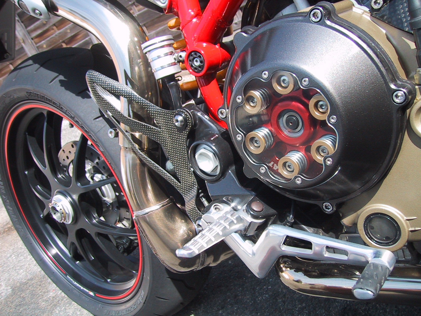

Glückspilz Posted November 27, 2020 Share Posted November 27, 2020 Am rechten Rastenausleger ist doch der Auspuff fixiert, oder ? https://www.ersatzteile-ducati.de/ducati-motorrad/Hypermotard/2018/Hypermotard_939/Hypermotard-939/AUSPUFFANLAGE/599/2302/0/599 Quote Link to comment Share on other sites More sharing options...

Rellek Posted November 27, 2020 Author Share Posted November 27, 2020 vor 2 Stunden schrieb Glückspilz: Am rechten Rastenausleger ist doch der Auspuff fixiert, oder ? https://www.ersatzteile-ducati.de/ducati-motorrad/Hypermotard/2018/Hypermotard_939/Hypermotard-939/AUSPUFFANLAGE/599/2302/0/599 Fahre den Hochgelegten Auspuff Sc Project deswegen wird die original Auspuffhalterung nicht mehr gebraucht Quote Link to comment Share on other sites More sharing options...

Duffyhs Posted November 27, 2020 Share Posted November 27, 2020 die sind in der hinteren Verkleidung integriert Quote Link to comment Share on other sites More sharing options...
Rellek Posted November 27, 2020 Author Share Posted November 27, 2020 vor 13 Minuten schrieb Duffyhs: die sind in der hinteren Verkleidung integriert Ahh habe ich mir schon gedacht Quote Link to comment Share on other sites More sharing options...
