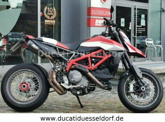

950erSP Posted November 17, 2020 Share Posted November 17, 2020 (edited) bei ebay Kleinanzeigen entdeckt: https://www.ebay-kleinanzeigen.de/s-anzeige/ducati-hypermotard-950-spoke-wheels-sp-design/1574105811-305-16748 ...garned so schlecht, hat was?nur die Felge müsste schwarz sein... Hat wer hier schon Speichenfelgen verbaut? Edited November 17, 2020 by 950erSP Quote Link to comment Share on other sites More sharing options...

BCall Posted November 17, 2020 Share Posted November 17, 2020 Ich persönlich finde die Optik komplett daneben, besonders das Hinterrad kommt gar nicht mehr so schön zur Geltung. Davon abgesehen finde ich auch diese Power Ranger Optik sowas von altbacken, überall die Farben wiederholen und dazu noch eine passende Kombi in den Farben. Da weiß man eigentlich direkt das unter dem Helm ein alter Sack steckt der irgendwo stehengeblieben ist. 1 Quote Link to comment Share on other sites More sharing options...
Hotic Posted November 17, 2020 Share Posted November 17, 2020 Ich finde die Speichenfelen vom Design schon sehr geil....aber nicht in der Farbkombination oben. In Schwarz-rot oder Weiss-rot machen die Teile schon echt was her. Sieht man auch bei den Dragster-Modellen vom MV sehr gut. Nachteil, wie Bednix schon geschrieben hat, die Teile sind echt schwer und sündhaft teuer. Wenn ich die Wahl hätte, würd ich lieber schöne Schmiedefelgen nehmen (hat die SP eh schon) und die noch ansprechend lackieren und gut is. 1 Quote Link to comment Share on other sites More sharing options...

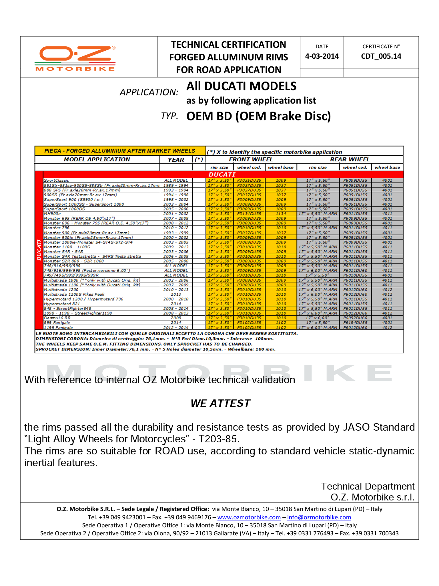

Tarydium Posted November 17, 2020 Share Posted November 17, 2020 Gibt es zu den OZ Felgen ein Gutachten oder eine ABE? Habe nichts offizielles dazu gefunden, nur bei einem Shop stand „kein Gutachten“. Quote Link to comment Share on other sites More sharing options...
Bednix Posted November 17, 2020 Share Posted November 17, 2020 Es gibt für die Gass RS-A eine Jaso-Homologation. Ich würde es damit probieren. ? Quote Link to comment Share on other sites More sharing options...
Guest fözzi Posted November 17, 2020 Share Posted November 17, 2020 Eine Eintragung kann man bei OZ i.d.R. vergessen ... wobei es nicht vollkommen unmöglich ist. Die kommen nicht mit ABE oder einem TÜV-verwertbaren Gutachten sondern nur mit so 'nem JASO-Gutachten - wenn überhaupt. Damit trägt Dir kaum einer 'was ein. Quote Link to comment Share on other sites More sharing options...
Bednix Posted November 17, 2020 Share Posted November 17, 2020 Muss man in AUT auch nicht so wie bei euch in D eintragen. Laut meiner Info ist die Jaso-Homologation in Sachen Festigkeit usw. über dem EU-Homologationsverfahren. Quote Link to comment Share on other sites More sharing options...
Guest fözzi Posted November 17, 2020 Share Posted November 17, 2020 (edited) Vielleicht mal ein paar Fakten. Hier ein Gutachten zu den OZ meiner 999. Steht nicht viel drin. Edited November 17, 2020 by fözzi Quote Link to comment Share on other sites More sharing options...

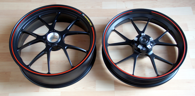

Michac Posted November 18, 2020 Share Posted November 18, 2020 Am 17.11.2020 um 16:43 schrieb Bednix: Ich nehme an, dass die 950er-Standardfelgen in etwa das gleiche wiegen wie die 848-Mosnter-848-Fighter-Felgen. Vorne ca. 4, hinten ca. 5 kg. Die schmalen (5,5 J Felgen) von Marchesini sind - obwohl nicht geschmiedet - gar nicht sooo bleischwer wie man glauben mag. Ich spare ja schon auf die OZ Felgen für meine Hyper. ? Die Marchesini Serienfelgen Alu-Guss von der HYM 821/939 und Monster 796/1100 S/ EVO (die von der HYM 950 müssten gleich sein): Vorne 4.417g, Hinten 5.098g Die Marchesini Alu-Schmiedefelgen von der HYM 1100 EVO SP / S: Vorne 3.126g, Hinten 3.442g (fast 3 kg leichter als die Originalen). Sehr leichte, schöne & filigrane Felgen (leichter als die Schmiedefelgen der HYM SP). 4 Quote Link to comment Share on other sites More sharing options...

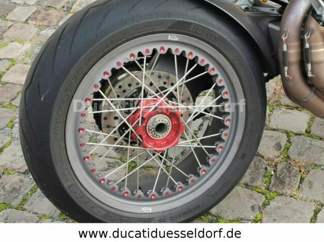

Paddymoto Posted November 21, 2020 Share Posted November 21, 2020 Ja es sind Kineo Felgen, Hatte sie in schwarz auf meiner brutale dragster RR. Supergeile Optik. Hat aber deutliche Nachteile. 1. Nur für schönwetter geeignet da sie sonst gammeln wenn du sie nicht sofort danach abteocknest 2. Teuer 3. Nochmal putzen Vorne kriegt man sie kaum richtig sauber wege der Bremsscheiben. Einfach ne sau Arbeit. Nur das fliegen putzen wenn man es drauf anlegt geht locker ne Stunde für drauf. Ganz ehrlich. Ich liebe die hypermotard felgen. Die sind so einfach zu reinigen!! Quote Link to comment Share on other sites More sharing options...
