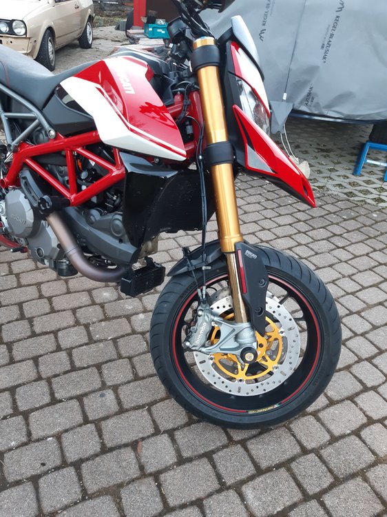

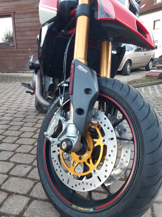

Mechanist Posted February 27, 2021 Share Posted February 27, 2021 vor 3 Stunden schrieb SMY: Ich würde ja besser auf Keramik Bremse umbauen? Man hört ja nur Gutes darüber? Wir einen auf dicke Hose machen will, nimmt die hier: 320mm AXIS/StarBlade Ducati Narrow Band Kosten aber auch etwas mehr als das ganz edle Zeug aus Meissen. 1 Quote Link to comment Share on other sites More sharing options...

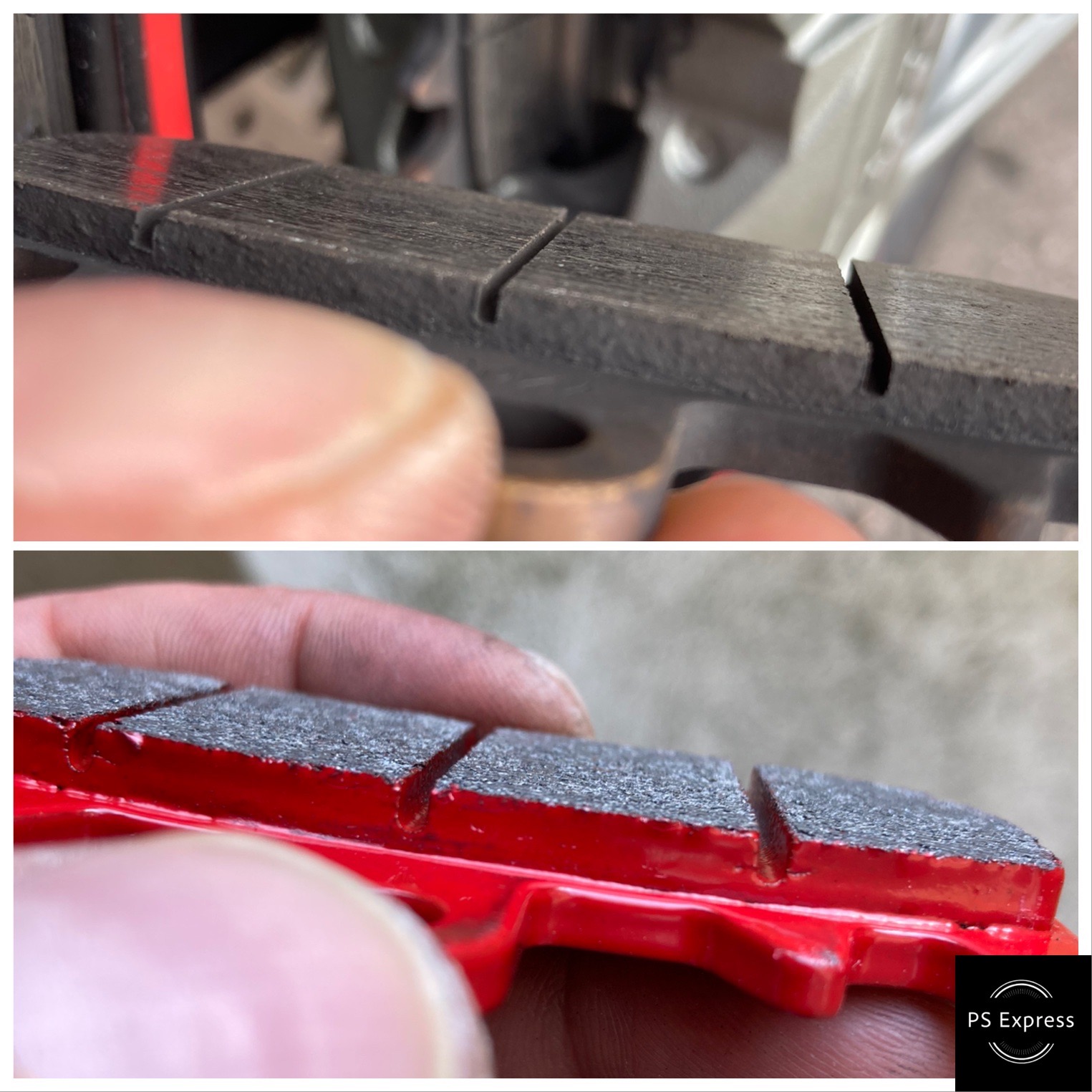

Sailor Fortune Posted April 22, 2021 Share Posted April 22, 2021 vor 34 Minuten schrieb Mechanist: Der richtig scharfe Stoff muss m.W.n. fast gar nicht eingefahren werden. Und merken dass es bremst wie die Wutz merkste schon beim ersten ankern. Ich will ja meine ollen Scheiben nicht sofort Stempeln . Also fahre ich die beiden Komponenten wie im Beiblatt empfohlen sanft ein ("um die neuen Beläge mit den vorhandenen Scheiben einzufahren vermeiden sie die nächsten 100Meilen abruptes, sehr starkes Bremsgemetztel" o.s.ä) Generell war ich mit der Ori-Bremserei eh immer zufrieden bis auf lange Passagen mit Spitzkehren Bergab à la Stilfser Joch o.ä. wo mir ein Finger nicht mehr reicht. Wie man an den alten Belägen (28.500km !) sehen kann nutze ich im restlichen Leben eher den kleinen hochtourigen Gang. 1 Quote Link to comment Share on other sites More sharing options...
Sailor Fortune Posted April 22, 2021 Share Posted April 22, 2021 Bemerkenswert ist allerdings dass die ersten Beläge jeweils auf der Innenseite etwas mehr Verschleiß zeigen... Quote Link to comment Share on other sites More sharing options...
Mechanist Posted April 22, 2021 Share Posted April 22, 2021 (edited) vor 54 Minuten schrieb Sailor Fortune: Bemerkenswert ist allerdings dass die ersten Beläge jeweils auf der Innenseite etwas mehr Verschleiß zeigen... Habe ich auch ab und an, obwohl die Kolben gängig sind. Egal Hauptsache es funzt. Bzg. "Bremsscheibengemetzel" ist es bei den ganz scharfen Bremsbelägen so, dass diese die Scheiben ratz fatz metzeln, besonders wenn die nicht im richtigen Betriebszustand sind. Ich hatte solche nur 5tkm drauf, dann waren sie fertig, aber die Scheiben haben mehr gelitten als in den 40tkm davor, dass kommt halt davon wenn man herum schwuchtelt. Aber trotzdem, an die gewaltige Verzögerung mit kleinster Fingerkraft kann man sich schon gewöhnen, die jetzigen Sportbeläge von TRW sind auch nicht schlecht, kommen aber an den heißen Stoff lange nicht heran. Edited April 22, 2021 by Mechanist Quote Link to comment Share on other sites More sharing options...
