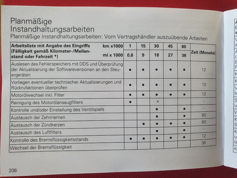

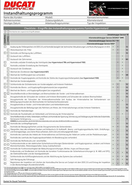

pengurider Posted July 28, 2020 Author Share Posted July 28, 2020 @Silver Rider Okay dann bin Ich beruhigt vieles davon mach Ich so oder so und das mit der Kette kenn Ich von meinen ganzen 1 und 2 zylinder nur zu gut? Aber was ist kriechöl(kein wd) das sagt mir jetzt leider nichts. Wie hoch sind die Wechselintervalle der Zahnriemen jährlich/km? Und was muss man an der Trockenkupplung mehr pflegen wie bei anderen? Kenne zwar das Prinzipielle Unterschied aber sollte es nicht noch wartungsärmer sein? Aber danke dir schonmal vielmals für die vielen Tipps Tricks und Ratschläge fühl mich jetzt voll bereit mir ne ducati zu holen und sie zu lieben wie sie es verdient hat? Gruß Quote Link to comment Share on other sites More sharing options...
klatze309 Posted July 28, 2020 Share Posted July 28, 2020 Zahnriemen alle 5 Jahre oder 30tkm. Das dürfte dann ziemlich teuer werden. Hab von rund 1500 Steine gehört.... Quote Link to comment Share on other sites More sharing options...
