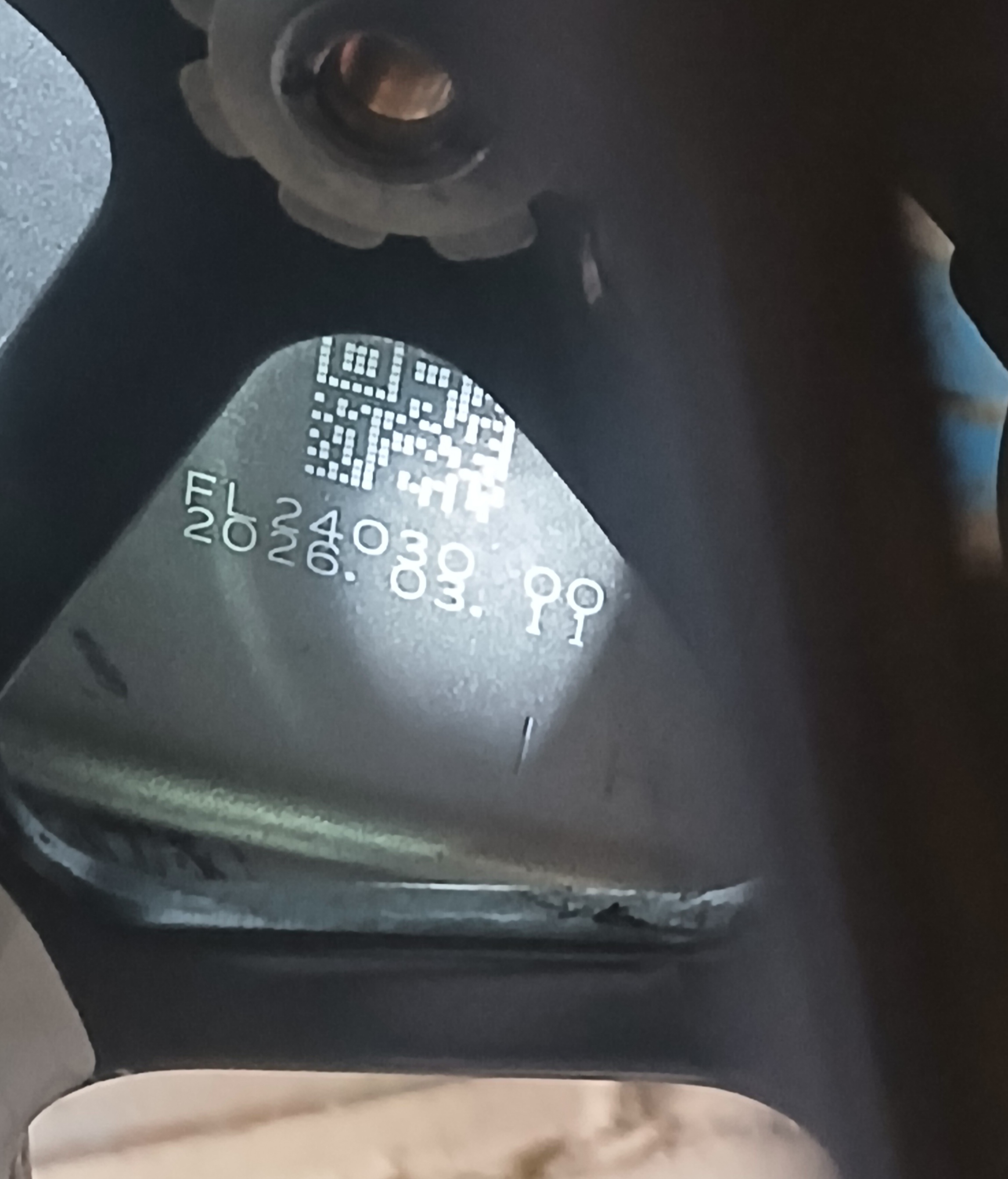

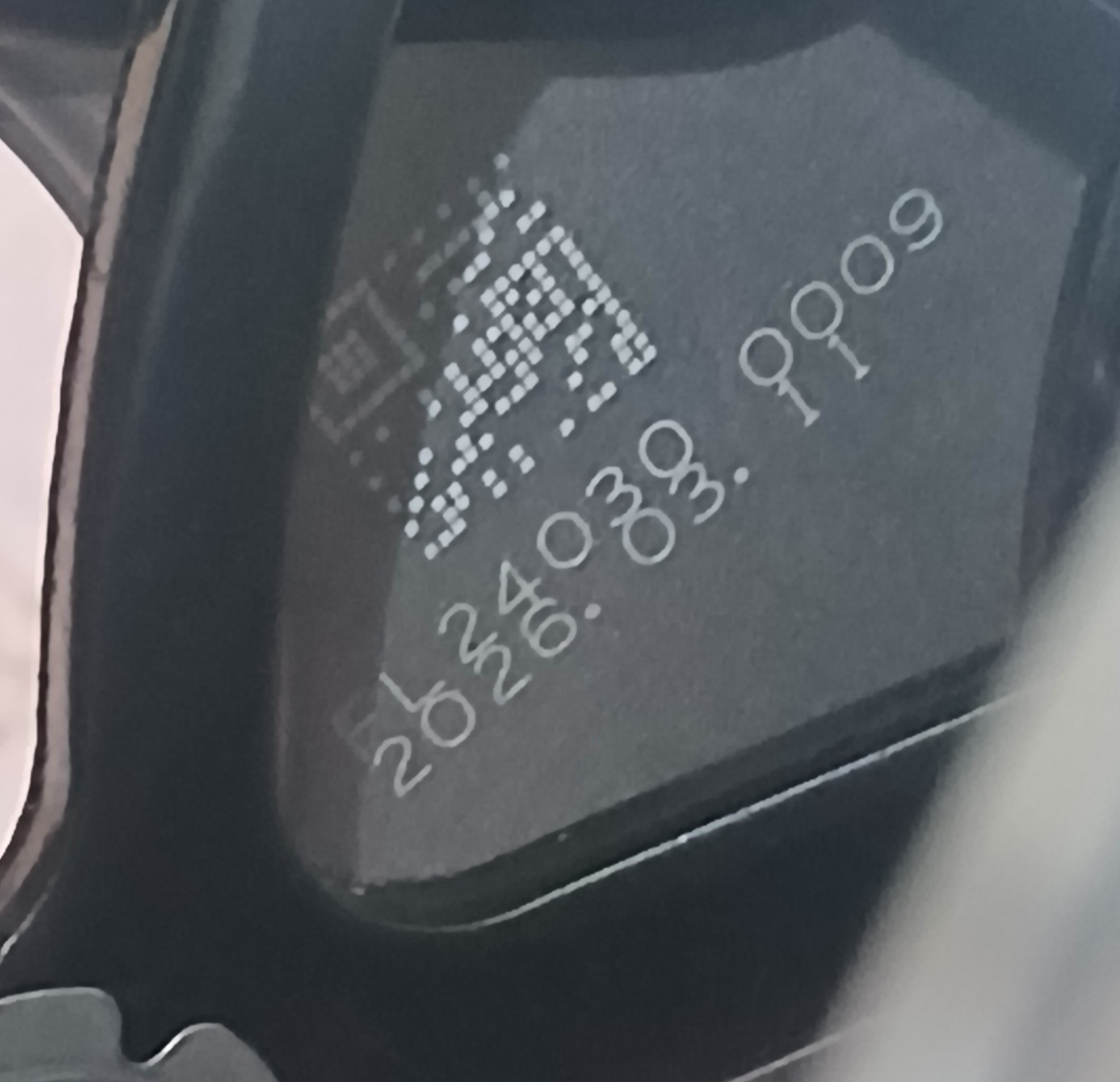

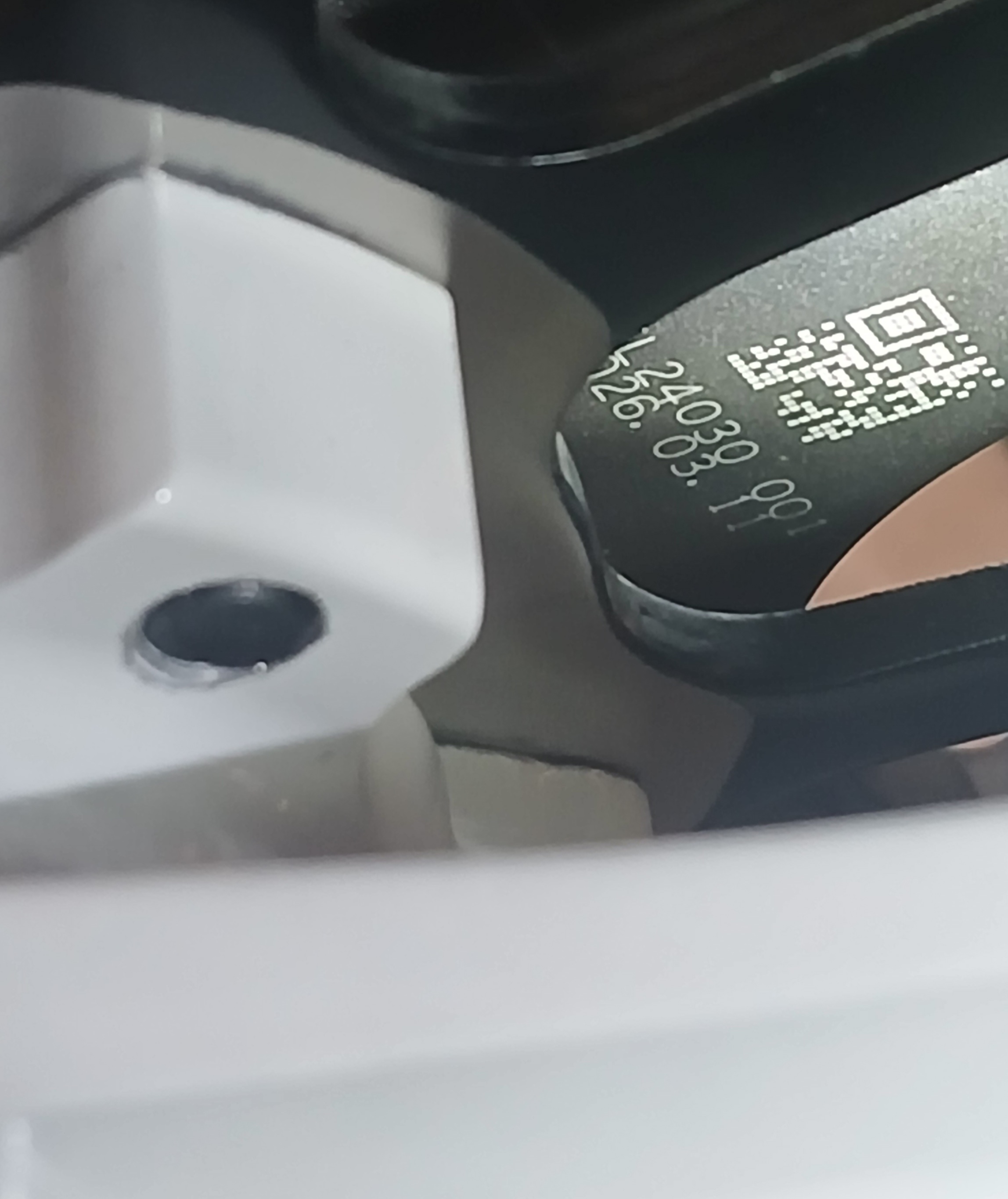

250sp Posted October 4 Share Posted October 4 (edited) So bitte ein Fußabdruck..🙂 FL 24030 001 (rechts,zugstuffen Seite) FL 24030 0009 (links, druchstuffe) ..bevor blöde Fragen kommen, das Fahrzeug wird auch bewegt! 😇 Edited October 4 by 250sp Quote Link to comment Share on other sites More sharing options...
Duc4Ever Posted October 4 Share Posted October 4 (edited) Das war Gedankenübertragung, mein Kumpel meldete sich wegen Barca, also Frage gibt es Unterlagen zu FL24030 oder FL2403. Er meinte ja, muss aber erst nachschauen. Denkste: FL2401 - Streetfighter V4, FL2402 - Panigale V4R, FL2404 - V4 Lamborghini aber kein FL2403 oder FL24030! Also jetziger Stand: Messen. Edited October 4 by Duc4Ever Quote Link to comment Share on other sites More sharing options...
Duc4Ever Posted October 9 Share Posted October 9 Habe heute nochmal mit ihm gesprochen und er meinte ihm ist absolut nicht klar, warum es diese Gabel in der Ohlins-Datenbank nicht gibt?? 👎 Quote Link to comment Share on other sites More sharing options...
