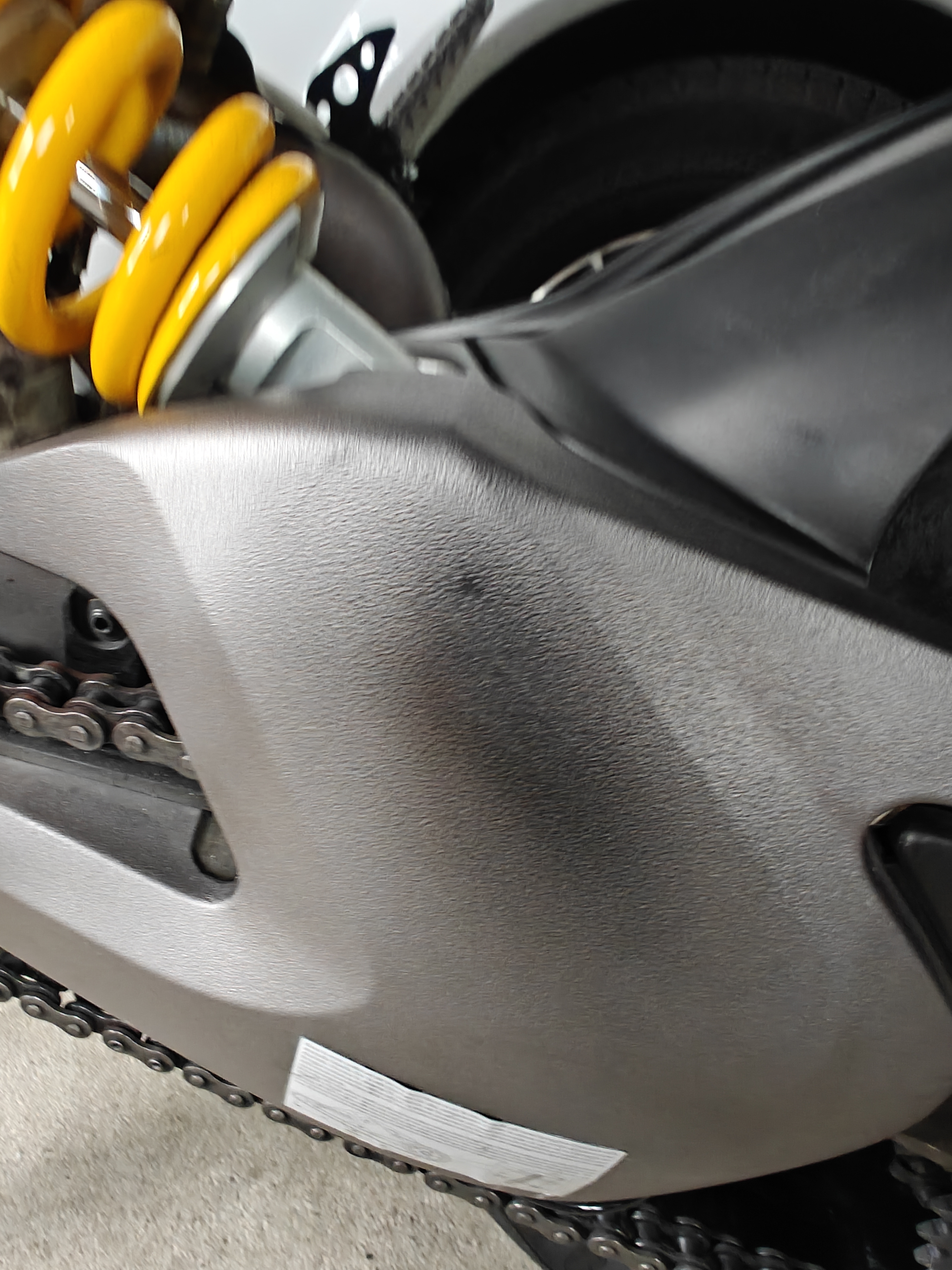

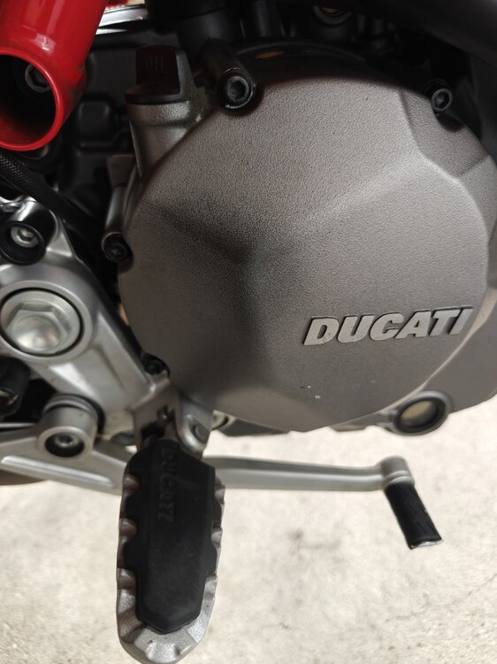

ducateur62 Posted July 24 Share Posted July 24 (edited) Hallo Ducati Gemeinde, wie reinige ich den Kupplungsdeckel, bzw die Schwinge! Bin mit meinem Latein am Ende! Vielleicht hat ja jemand einen Tipp! Edited July 24 by ducateur62 Quote Link to comment Share on other sites More sharing options...
Alex1176 Posted July 24 Share Posted July 24 (edited) Wd 40 oder Pinsel mit Benzin, wenn es hartnäckiges Kettenfett ist. Kettenreiniger sollte auch funktionieren. Edited July 24 by Alex1176 Quote Link to comment Share on other sites More sharing options...
Mechanist Posted July 24 Share Posted July 24 vor 4 Minuten schrieb Alex1176: Wd 40 oder Pinsel mit Benzin, wenn es hartnäckiges Kettenfett ist. Kettenreiniger sollte auch funktionieren. Da wo es Metall ist, also auf dem Ducati Schriftzug, kann man so versuchen. Ansonsten würde ich mich erst mal genau informieren, was das für Beschichtungen sind, und dann erst entsprechend loslegen. Hinten der Fleck auf der Schwinge, scheint mir eine Verschlimmbesserung durch einen Reinigungsversuch zu sein??? Quote Link to comment Share on other sites More sharing options...
Stussy Posted July 24 Share Posted July 24 Das ist wohl Abrieb von deinem Stiefel an dem Kupplungsdeckel. Bei mir fehlt da inzwischen an einer kleinen Stelle die „ Beschichtung ?“. Hab mir für kleines Geld einen neuen Deckel gekauft, falls die Karre doch weg geht. Ich konnte da nichts reinigen. Quote Link to comment Share on other sites More sharing options...

Silver Rider Posted July 24 Share Posted July 24 Also wenn diese zwei dunkle Flecken am Deckel und der Schwinge Schmutz bzw Abrieb von irgendwas ist ...... würde ich es zuerst mit einen guten Motorrad reiniger nebst einer Bürste versuchen und den Reiniger schon fünf Minuten einwirken lassen. Eventuell zweimal und danach gut mit Wasser fluten. Mit schärferen Sachen wie zbs bremsenreiniger aber auch wd40wäre ich erst mal vorsichtig. Nicht dass dann das blanke Aluminium zum Vorschein kommt beim kräftigen fummeln Wenns wieder sauber geworden ist, dann mit einem pflegeöl wie Ballistol oder Ähnliches dünn einreiben. Grüße Gerhard Quote Link to comment Share on other sites More sharing options...
mabou950 Posted July 24 Share Posted July 24 @ducateur62 probier mal Bremsenreiniger und Mikrofasertuch; am besten im warmen Zustand. Quote Link to comment Share on other sites More sharing options...
Alex1176 Posted July 24 Share Posted July 24 (edited) vor 2 Stunden schrieb Silver Rider: Mit schärferen Sachen wie zbs bremsenreiniger aber auch wd40 Ernstgemeinte Frage: Ist Wd40 wirklich so -scharf-? Ich habe damit auch schon Kettenfett von der Feder abgewischt. Der Lack glänzt immer noch und ist auch nicht -stumpf- geworden. Auch an der Schwinge ist alles ok. Ich hab das Zeug schon oft und bei unterschiedlichen Materialien benutzt. Bis jetzt war alles gut. Edited July 24 by Alex1176 Quote Link to comment Share on other sites More sharing options...
