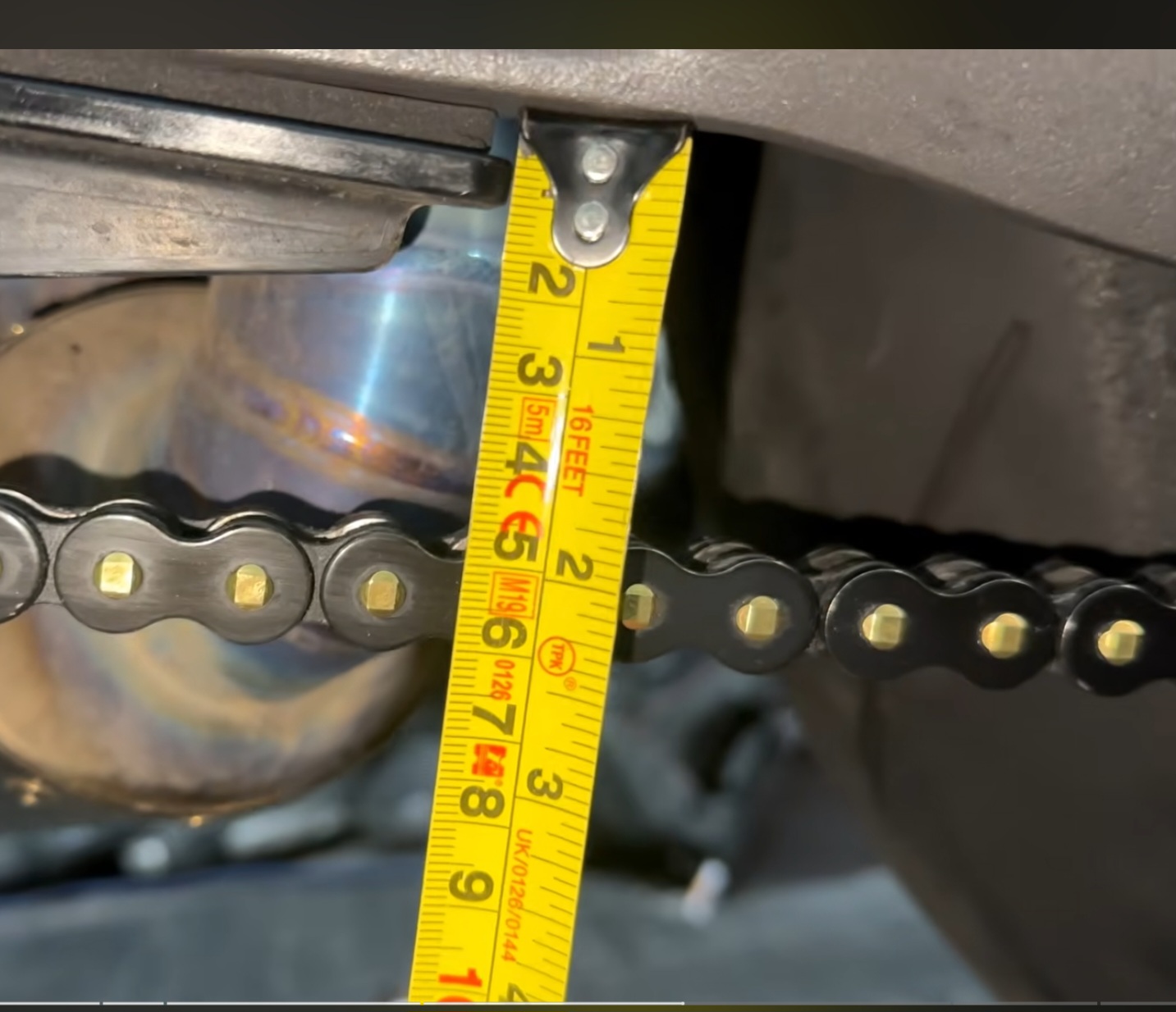

Servus, wie ist der Durchhang bei eurer V2 2026 auf dem Seitenständer? Wer kennt die Werte aus einem Handbuch oder Werkstattmanual?

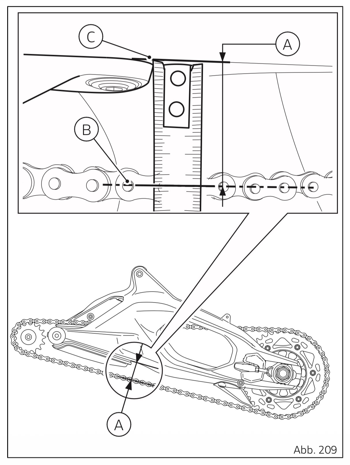

Welchen Abstand schhwinge zu Unterkante Kette fahrt ihr? Das Bild zeigt 60mm. Angeblich soll es zwischen 60-63mm sein.
Unterkante Schwinge bis Mitte Kette = 60-62mm.
Vorher die gespannteste Stelle der Kette finden und dort messen. Kurz die Kette nach unten drücken, loslassen und messen.

Was soll ich sagen, 700km nach der Inspektion war der Kettendurchhang auf 51mm. Hab das jetzt gelöst auf 60mm. Hoffe das Lager der Welle hat keinen Schaden genommen. Wenn ich die Kette unbelastet (auf dem Seitenständer stehend) anhebe, kann ich sie grad so an den slider drücken. Erscheint das korrekt?
Edited by Hyperlulu
Am 21.7.2026 um 21:14 schrieb Hyperlulu:
Ja

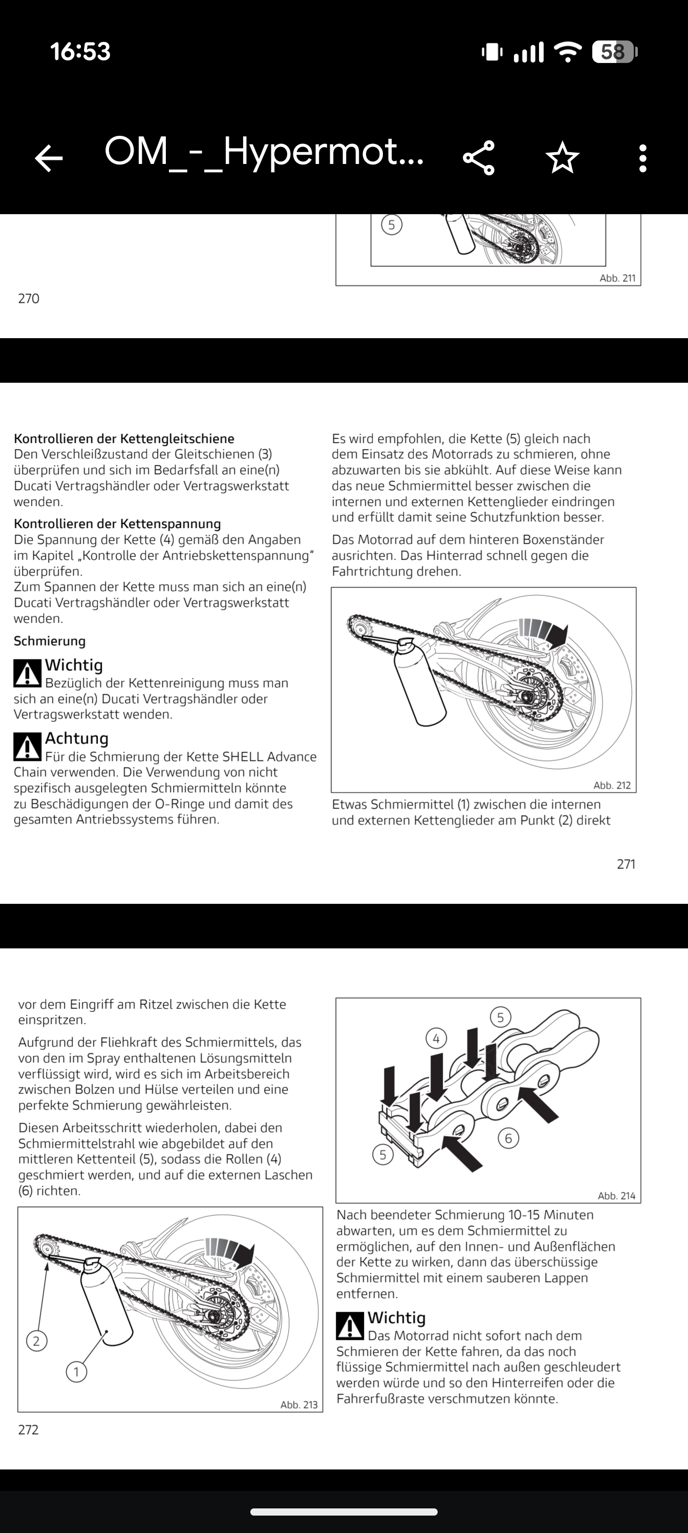

Schreibfehler, das verbotene Buch steht für die Bedienungsanleitung. Die Antwort auf die Frage findet sich auf Seite 271.

Am 5.8.2026 um 21:18 schrieb Hyperlulu:

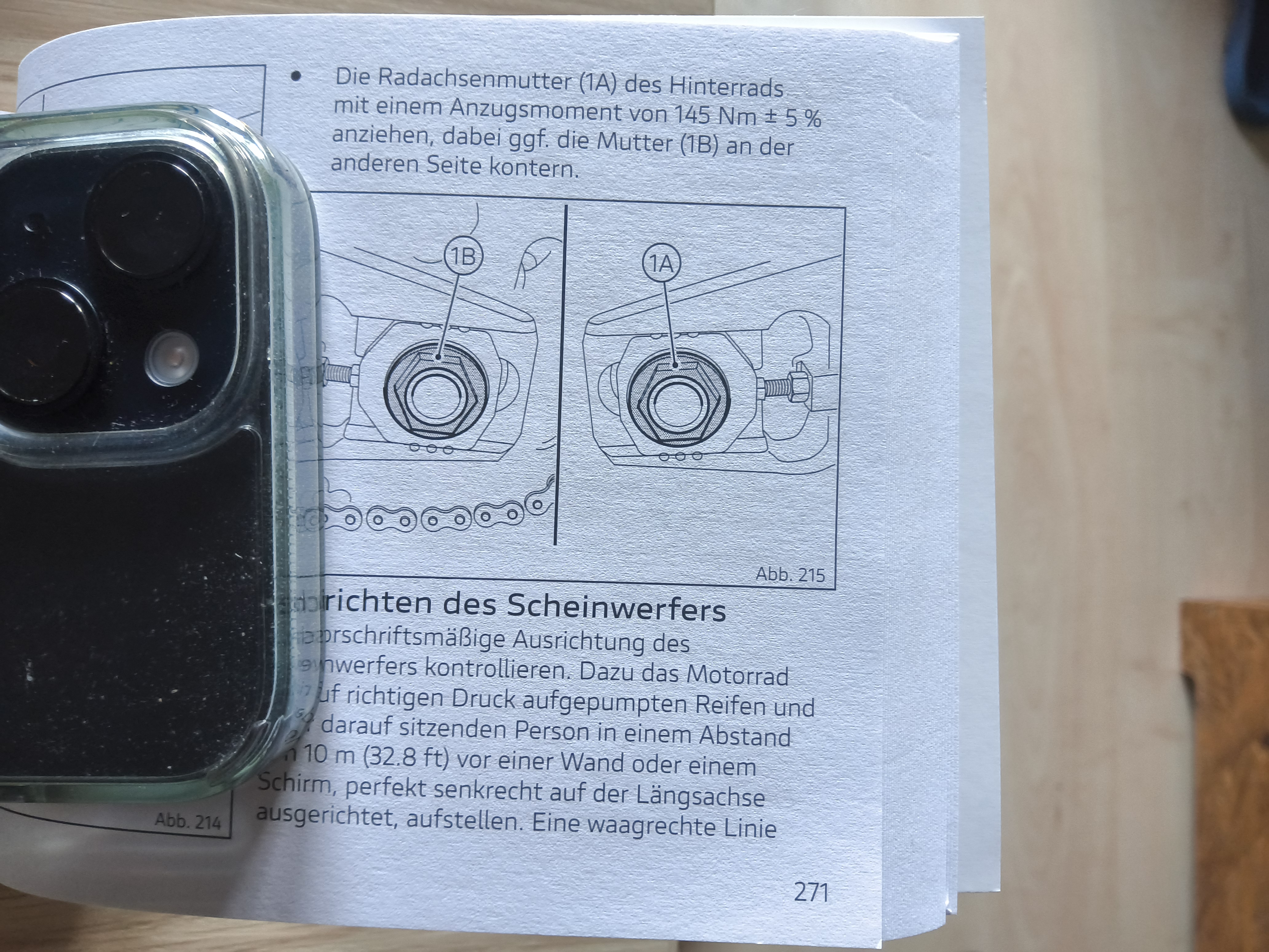

Da steht aber nicht drin, wie viel Drehmoment die Mutter bekommt ;).
Vielleicht vorher mal die Anleitung lesen, statt zu kommentieren.
Edited by Leschi
vor einer Stunde schrieb Hyperlulu:
Genau, vorher lese. Hilft. 145Nm oben rechts, unten rechts die Seitenzahl 271. Was steht denn in deiner Anleitung auf Seite 271? Spannend wie im Krimi....
Edit: im physischen Handbuch sieht's genau so aus wie in im digitalen Handbuch :(.
Dann habe ich nichts gesagt. Sorry. So sieht Seite 271 bei mir aus (Handbuch online herunterladen):
Edited by Leschi
