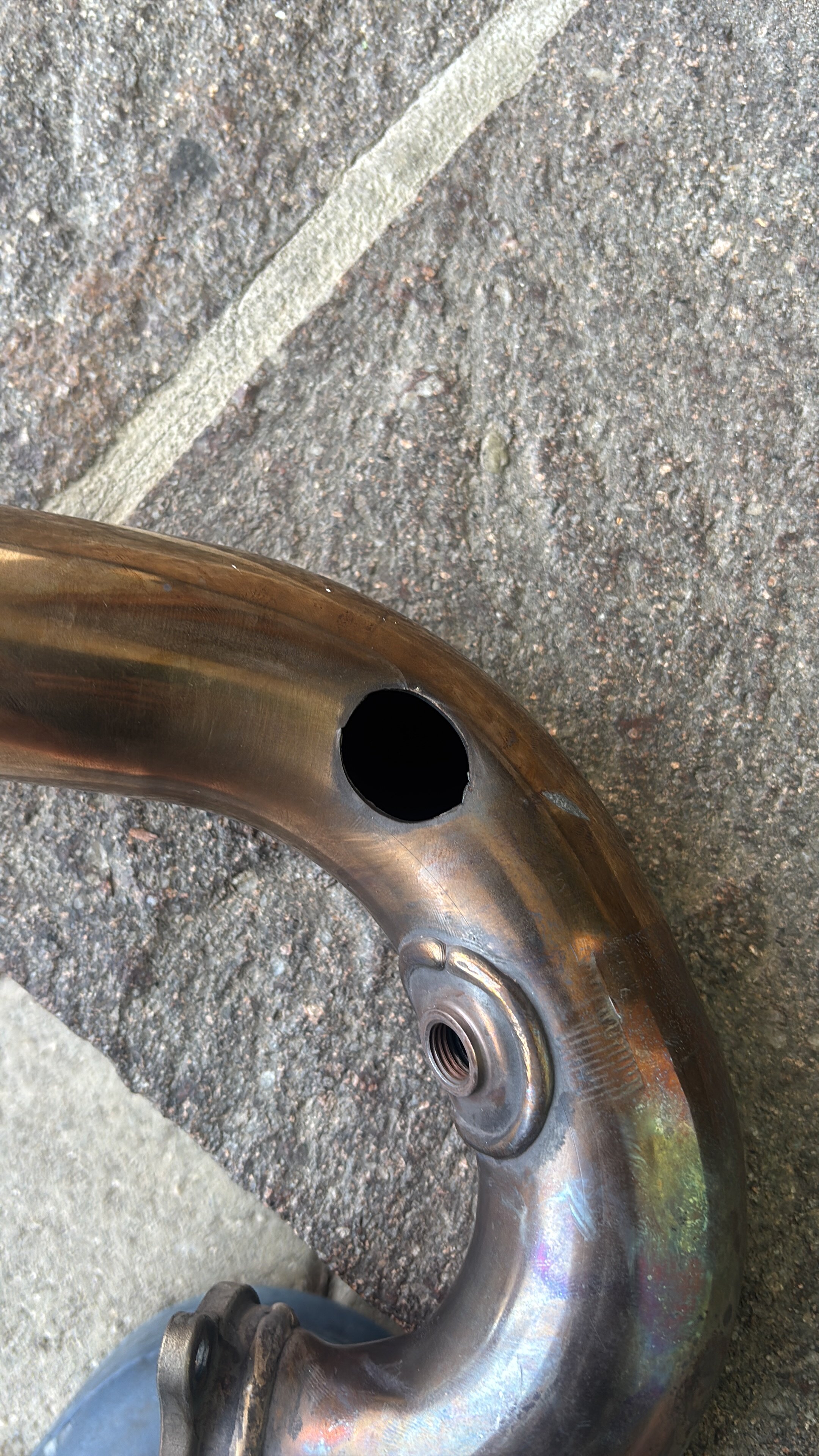

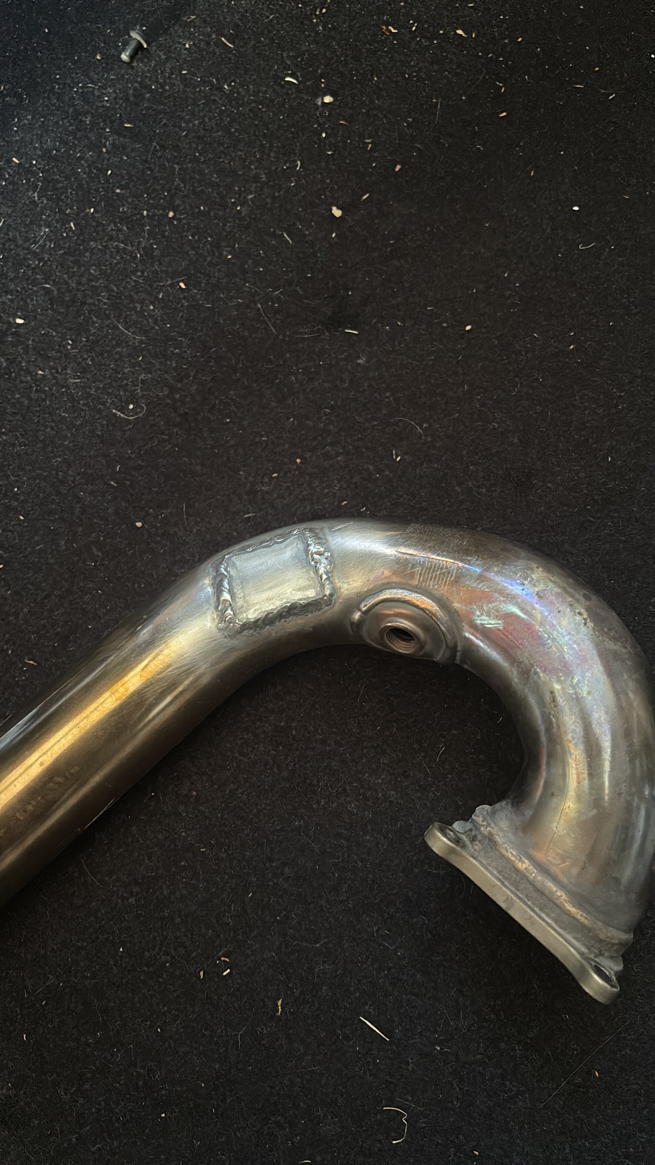

Ze_Fix Posted July 14 Author Share Posted July 14 vor 15 Minuten schrieb Mechanist: Muss man bei einem artgerechten Sportmapping den Lambda-Wert überhaupt noch messen? Ich frage für einen Freund! Der Krümmer hat in Horizontalen Krümmer 2 Gewindebuchsen und 1 is Blind denke mal das es für Prüfzwecke oder so gedacht is🤔Ich hab auf alle Fälle keins mehr. Bei den Up Map gibts ja auch welche wo Klappe und Lambda Off ist! Schweißnaht is nicht schön aber auf schnell verschließen am Sonntag Früh reichst 🙃 Quote Link to comment Share on other sites More sharing options...
Mechanist Posted July 14 Share Posted July 14 vor 46 Minuten schrieb Ze_Fix: Der Krümmer hat in Horizontalen Krümmer 2 Gewindebuchsen und 1 is Blind denke mal das es für Prüfzwecke oder so gedacht is🤔Ich hab auf alle Fälle keins mehr. Bei den Up Map gibts ja auch welche wo Klappe und Lambda Off ist! Schweißnaht is nicht schön aber auf schnell verschließen am Sonntag Früh reichst 🙃 Das meinte ich dabei nicht, sondern wenn schon illegal am Start sein sollte, dann klemmen die schlimmen Finger die Lampdasonden ab, um mit einem entsprechenden Mapping im unteren und mittleren Drehzahlbereich besser am Start zu sein. Und wenn sie es den so machen würden, dann machte auch das Messen der Lampdawerte keinen Sinn. Quote Link to comment Share on other sites More sharing options...
Sailor Fortune Posted July 14 Share Posted July 14 vor 4 Stunden schrieb Ze_Fix: Der Krümmer hat in Horizontalen Krümmer 2 Gewindebuchsen und 1 is Blind denke mal das es für Prüfzwecke oder so gedacht is🤔Ich hab auf alle Fälle keins mehr. Mit dem exakt gleichen Loch hab ich vor paar Jahren noch den letzten Tag Renne absolviert. Sonntags auf dem Kringel in Kroatien war nix mit Edelstahlschweissen…. mir klingeln immer noch die Ohren 😅 Quote Link to comment Share on other sites More sharing options...
