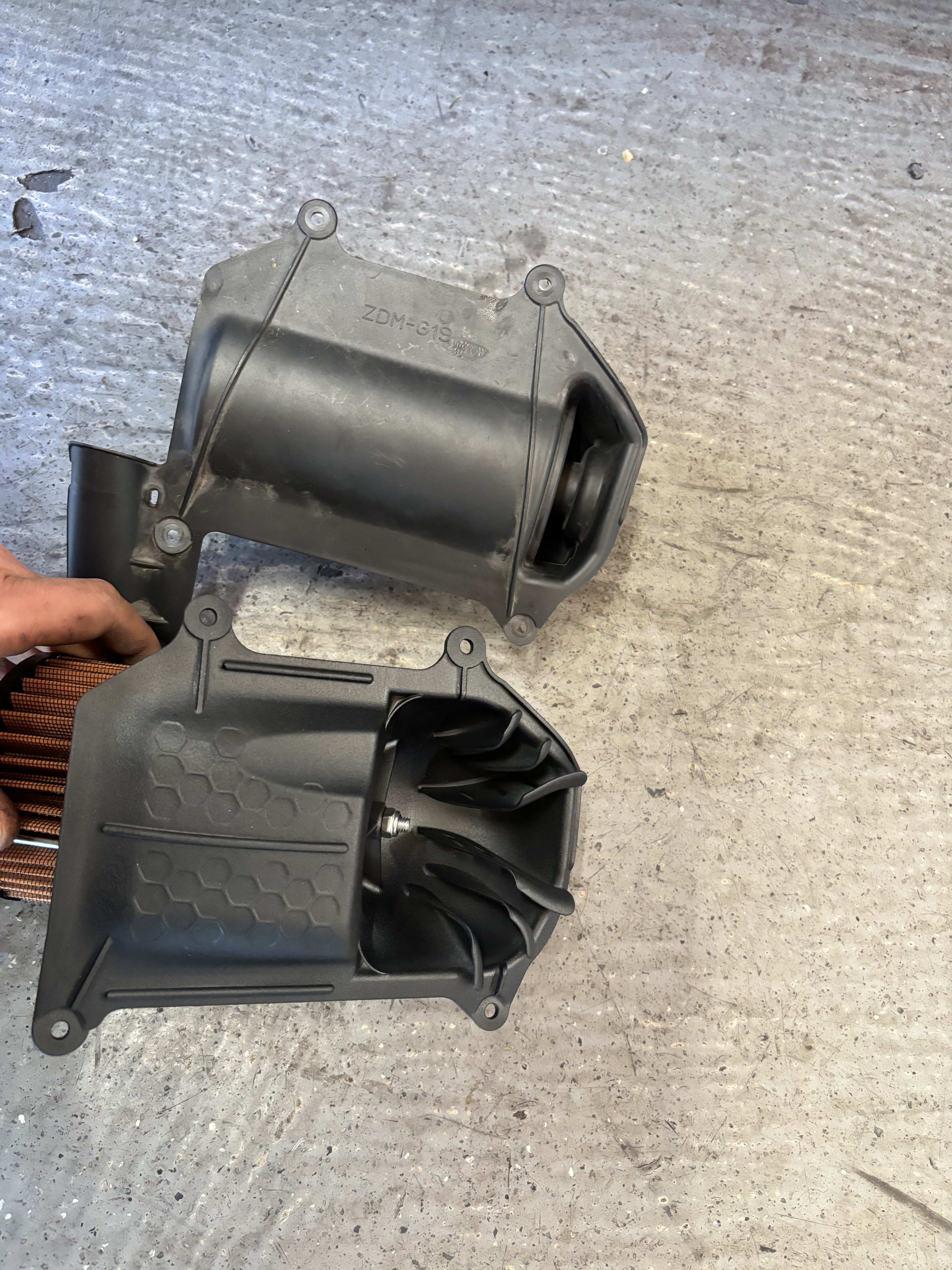

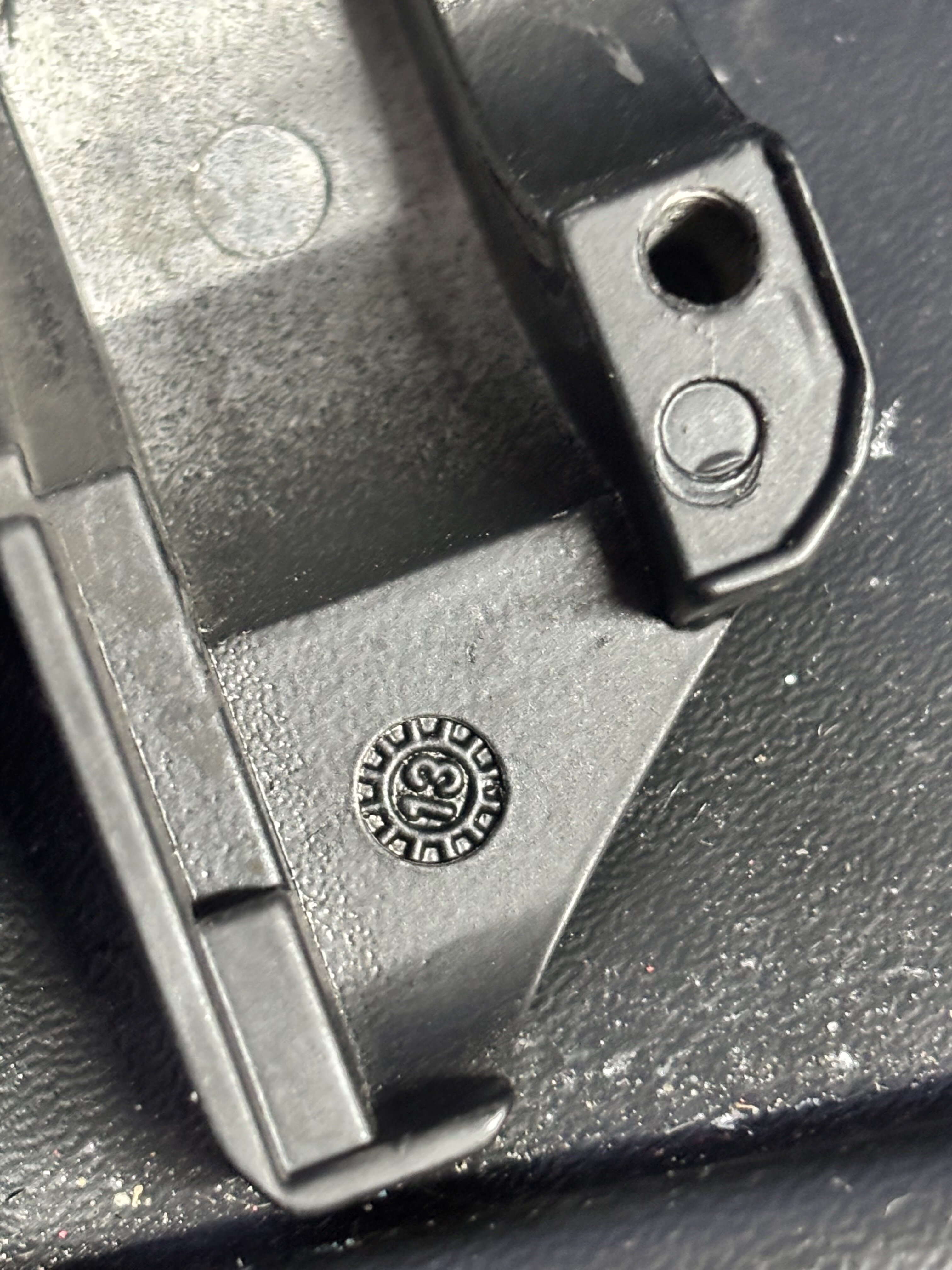

Ze_Fix Posted July 6 Author Share Posted July 6 vor 3 Stunden schrieb Hyperlulu: Die Mods an Luftansaugung, Mapping und Abgasstrommessug sind unter deiner Kontrolle gemacht worden? Sprich weist du das die aufeinander abgestimmt sind? Auf Prüfstand? Ja die Mods hab ich selber vorgenommen und haben sonnst immer super funktioniert (ca15000km). Hab die Map genommen was am besten zu den Modifikation passt is ja das „original“ Mapping von Termignoni/Ducati. Den originalen Offenen Deckel gibt es ja nicht mehr deswegen auch der andere. Quote Link to comment Share on other sites More sharing options...

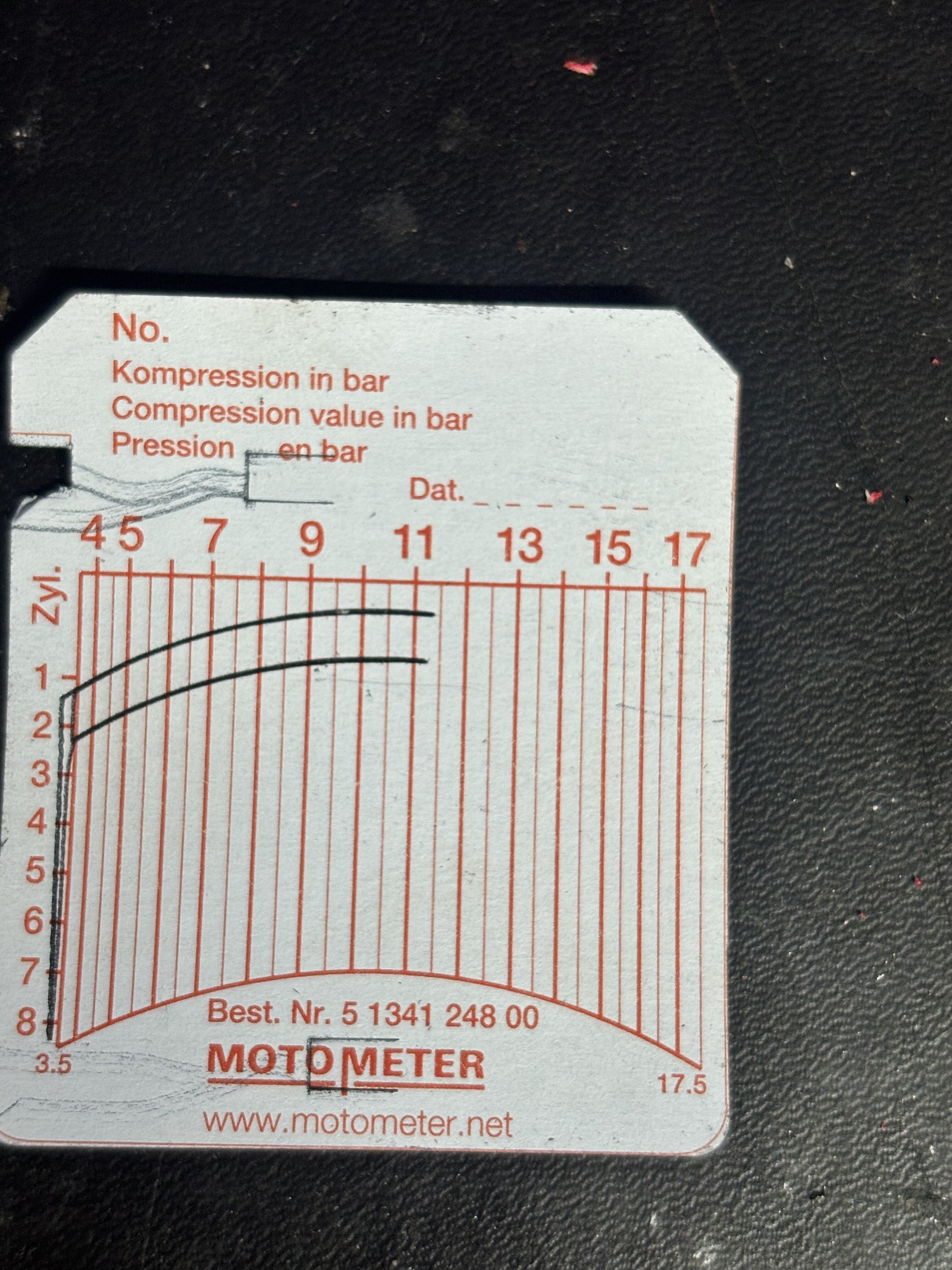

Mechanist Posted July 6 Share Posted July 6 (edited) vor 3 Stunden schrieb Ze_Fix: Was heißt den erhöht bei dir? Sie fuhr hald als wär die A2 Drossel bei Geschwindigkeit drinnen. Und sie fängt ja das ruckeln,Spucken bei höheren Geschwindigkeiten (davor hat sie einfach nicht mehr geschafft aber seit kurzem mit ruckeln etc) was für mein Verständnis wieder nicht auf kolbenringe deutet? Und seitdem die benzinpumpe neu is wurde das Problem schlimmer und Untenrum auch. Werd heute Abend mal Kompression messen Vill ergibt sich ja gleich das Dilemma….hoffentlich nicht. Die Kompression messen ist das einzige was zählt, um u.a. die Kolbenringe auszuschließen, alles andere ist Spekulation. Edited July 6 by Mechanist Quote Link to comment Share on other sites More sharing options...
Mechanist Posted July 6 Share Posted July 6 (edited) gelöscht Edited July 6 by Mechanist Quote Link to comment Share on other sites More sharing options...
950erSP Posted July 6 Share Posted July 6 vor 8 Minuten schrieb Mechanist: Kompression messen ist das einzige was zählt, um die Kolbenringe auszuschließen... Fehlnde/zu wenig Kompression muss nicht zwangsläufig an den Kolbenringen liegen; kann auch den Ventilen/Einstellung, oder auch defekter Kopfdichtung liegen... Schadet aber ned das mal zu überprüfen. Wurde denn mal das Ventilspiel überprüft? Quote Link to comment Share on other sites More sharing options...

Ze_Fix Posted July 7 Author Share Posted July 7 UPDATE Kompressionen is als wär sie neu ~11,5bar und auch beide Gleich!😮💨 Kupplungsschalter Klickt und funktioniert.Das mit Gezogener Kupplung hat sonst immer gut funktioniert. Der Gasgriff ist glaub ich noch der originale😲. Zumindestens ist im Gehäuse ein 2013 Stempel. Düsen hab ich im ausgebauten Zustand Geprüft. Funktionieren auch mit Benzindruck Schönes Spritzbild beide gleichmäßig und keine tropft! Drosselklappen auch gesäubert(war mit einmal drüber Wischen wieder sauber). Hab jz neue Kerzen ein KW Sensor und den Gasgriff Bestellt mal sehen ob es sich bessert. Ich halte euch auf dem laufenden! 1 Quote Link to comment Share on other sites More sharing options...
