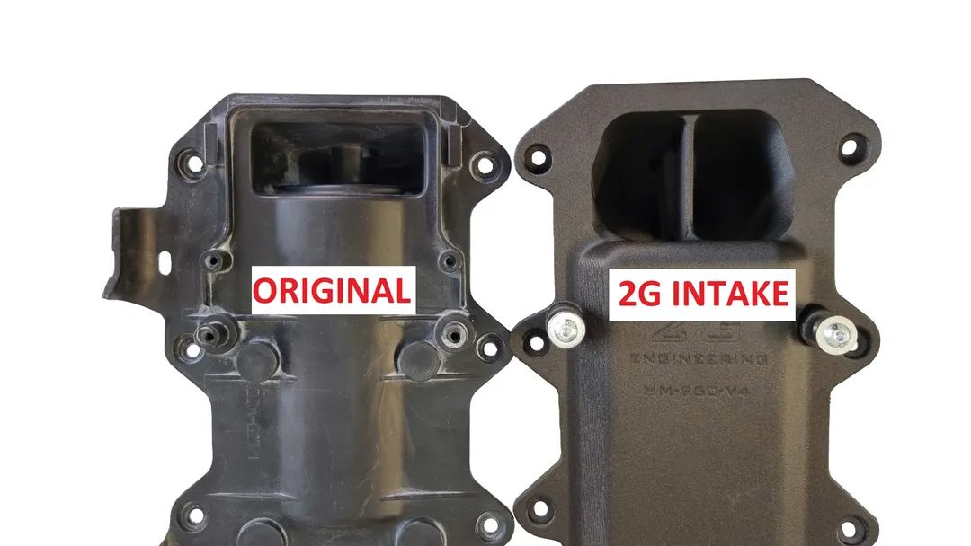

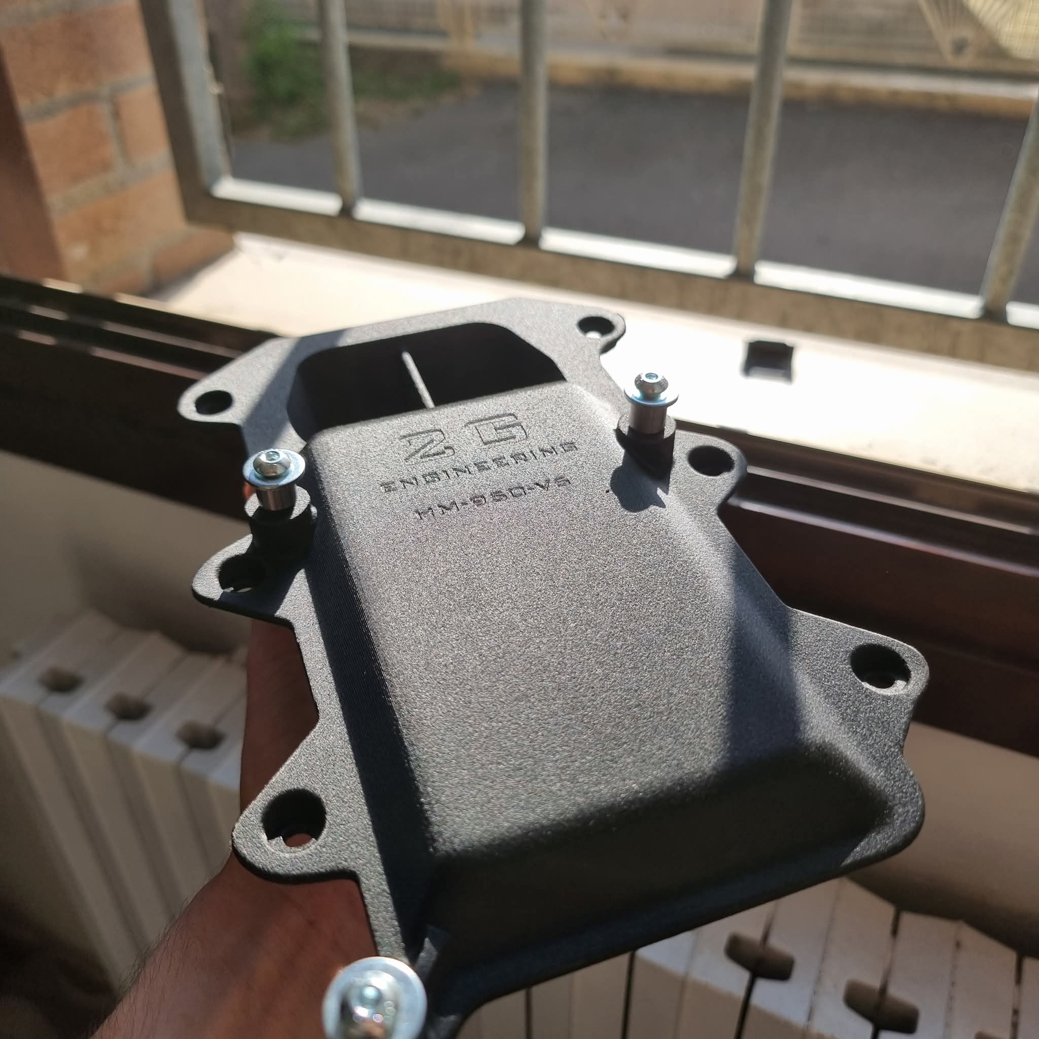

sonic.094 Posted June 5 Share Posted June 5 Kannst das ja mal in Kombination mit diesen Teilen hier versuchen😅 Finde es erstaunlich, dass immer noch daran herumexperimentiert wird 1 Quote Link to comment Share on other sites More sharing options...
