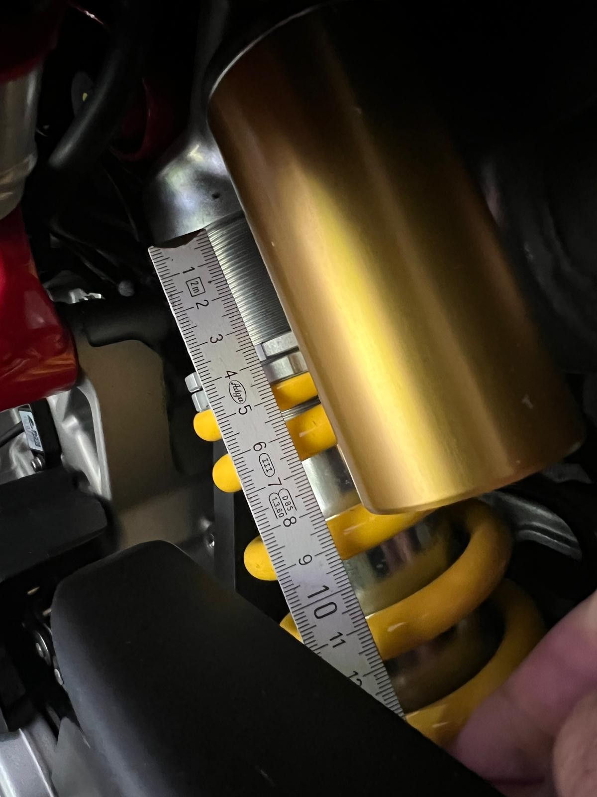

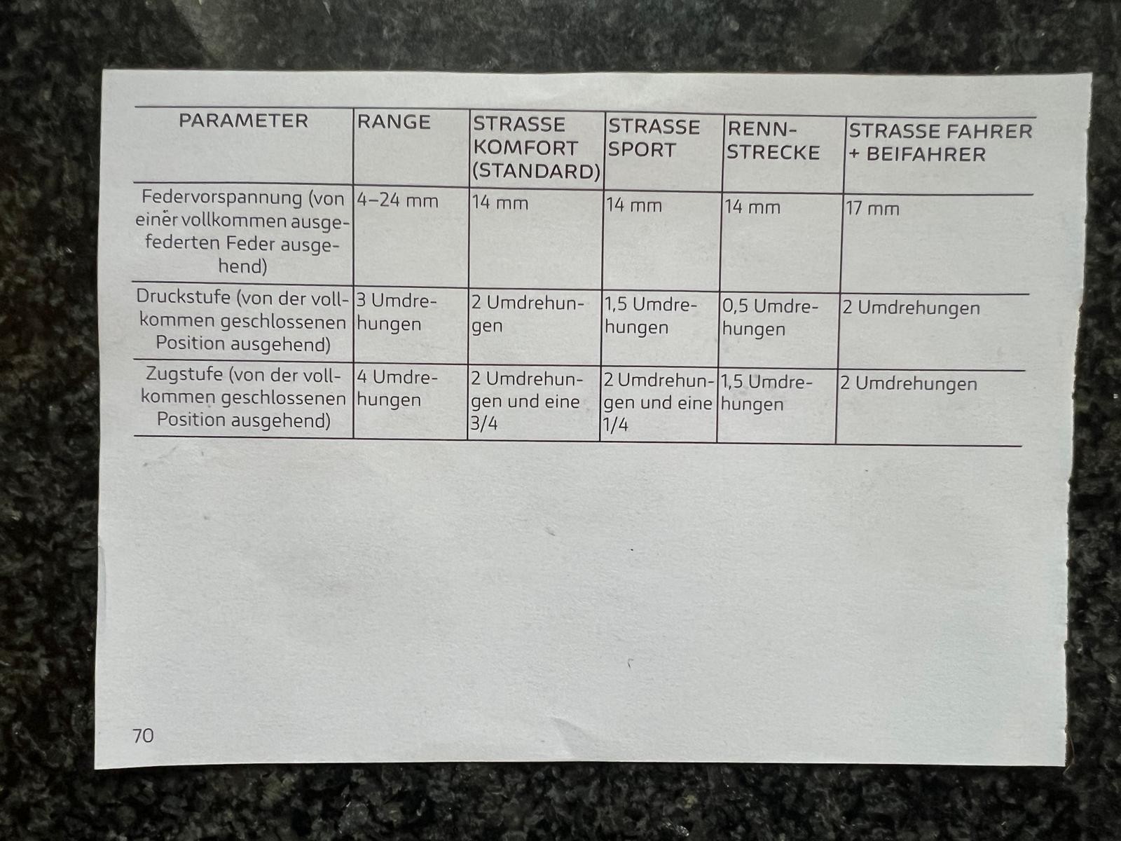

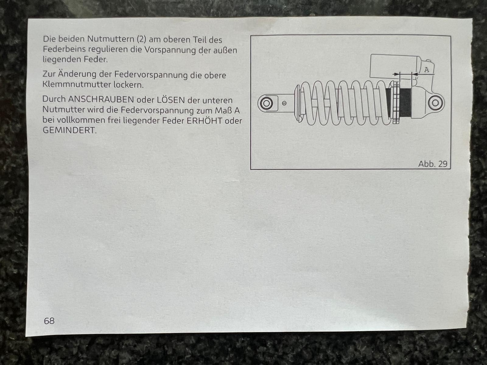

Schwarzwaelder Posted May 6 Share Posted May 6 Servus zusammen! laut der Betriebsanleitung soll die Federvorspannung "A" (erstes Bild) einen Bereich von 4-24mm haben (2. Bild, samt Einstellungsempfehlungen). Bei mir waren, bzw. sind, es 35mm? Bild 3. Hab ich da einen Denkfehler? Quote Link to comment Share on other sites More sharing options...
MiketheBike Posted May 6 Share Posted May 6 (edited) Da steht, bei vollkommen frei liegender Feder, deine ist doch noch vorgespannt. Mutter aufdrehen, bis die Feder frei ist, dann messen bis Gewindeende, sprich von unterer Mutter bis unteres Gewindeende, dann hast du den Verstellbereich. Edited May 6 by MiketheBike 1 Quote Link to comment Share on other sites More sharing options...

HAL Posted May 6 Share Posted May 6 vor 3 Stunden schrieb MiketheBike: Mutter aufdrehen, bis die Feder frei ist, dann messen bis Gewindeende, sprich von unterer Mutter bis unteres Gewindeende, dann hast du den Verstellbereich. Wenn der Abstand nach unten gemeint wäre, müsste dieser bei "Fahrer + Beifahrer" im Handbuch kleiner werden, nicht größer. Wo sich da aber 14mm ergeben sollen, ist mir auch schleierhaft. Quote Link to comment Share on other sites More sharing options...
Duc4Ever Posted May 7 Share Posted May 7 (edited) Was ist da schwer zu verstehen? @MiketheBikehat es doch genau beschrieben. In der Tabelle ist die Vorspannung der Feder in mm angegeben. Vorspannung tritt erst auf, wenn die Feder eben nicht mehr gespannt ist. Also Verstellung soweit öffnen bis die Feder entspannt ist und dann den Abstand "A" messen. Dann die Feder vorspannen entsprechend der Werte in der Tabelle 4-24mm. Um den Wert einfacher zu messen wird der gemessene Wert "A" dazu addiert. Beispiel: "A" 15mm plus Vorspannung z.B. 14mm - ergibt Messwert 29mm. Edited May 7 by Duc4Ever 2 Quote Link to comment Share on other sites More sharing options...
MiketheBike Posted May 7 Share Posted May 7 (edited) vor 1 Stunde schrieb Duc4Ever: Was ist da schwer zu verstehen? @MiketheBikehat es doch genau beschrieben. In der Tabelle ist die Vorspannung der Feder in mm angegeben. Vorspannung tritt erst auf, wenn die Feder eben nicht mehr gespannt ist. Also Verstellung soweit öffnen bis die Feder entspannt ist und dann den Abstand "A" messen. Dann die Feder vorspannen entsprechend der Werte in der Tabelle 4-24mm. Um den Wert einfacher zu messen wird der gemessene Wert "A" dazu addiert. Beispiel: "A" 15mm plus Vorspannung z.B. 14mm - ergibt Messwert 29mm. Danke, der Verstellbereich bezieht sich auf die Feder, egal ob das Gewinde 50mm oder 150mm lang ist! Ab entspannter Feder kannst dann die Feder mit 4-24mm vorspannen! Ob du den Bezugspunkt nun oben (Wert wird größer) oder unten (Wert wird kleiner) wählst ist dir überlassen, es bleibt die Differenz von 4-24mm. Edited May 7 by MiketheBike 1 Quote Link to comment Share on other sites More sharing options...

HAL Posted May 7 Share Posted May 7 (edited) vor 7 Stunden schrieb MiketheBike: Danke, der Verstellbereich bezieht sich auf die Feder, egal ob das Gewinde 50mm oder 150mm lang ist! Ich würde davon ausgehen, dass die Feder erst vollständig entspannt ist, wenn die Mutter ganz oben ist. Es bleibt also bei den gemessenen 35mm im aktuellen Fall und die widersprechen der Angabe im Manual. Edited May 7 by HAL Quote Link to comment Share on other sites More sharing options...

MiketheBike Posted May 7 Share Posted May 7 (edited) vor 4 Stunden schrieb HAL: Ich würde davon ausgehen, dass die Feder erst vollständig entspannt ist, wenn die Schraube ganz oben ist. Es bleibt also bei den gemessenen 35mm im aktuellen Fall und die widersprechen der Angabe im Manual. Welche Schraube denn? Die Feder ist vollständig entspannt, wenn das Bike auf einem Hauptständer steht und das Hinterrad entlastet ist, und dann die Mutter soweit aufgeschraubt wird bis die Feder Spiel hat. Dann können noch 2mm oder 100mm Restgewinde vorhanden sein, bei der die Mutter dann steht, ist doch einzig und allein von der Länge der Feder abhängig, egal wie lang der Dämpfer ist. Kann es sein, dass du keine blassen Schimmer davon hast, aber trotzdem deinen Senf dazu geben willst? Edited May 7 by MiketheBike 1 Quote Link to comment Share on other sites More sharing options...
