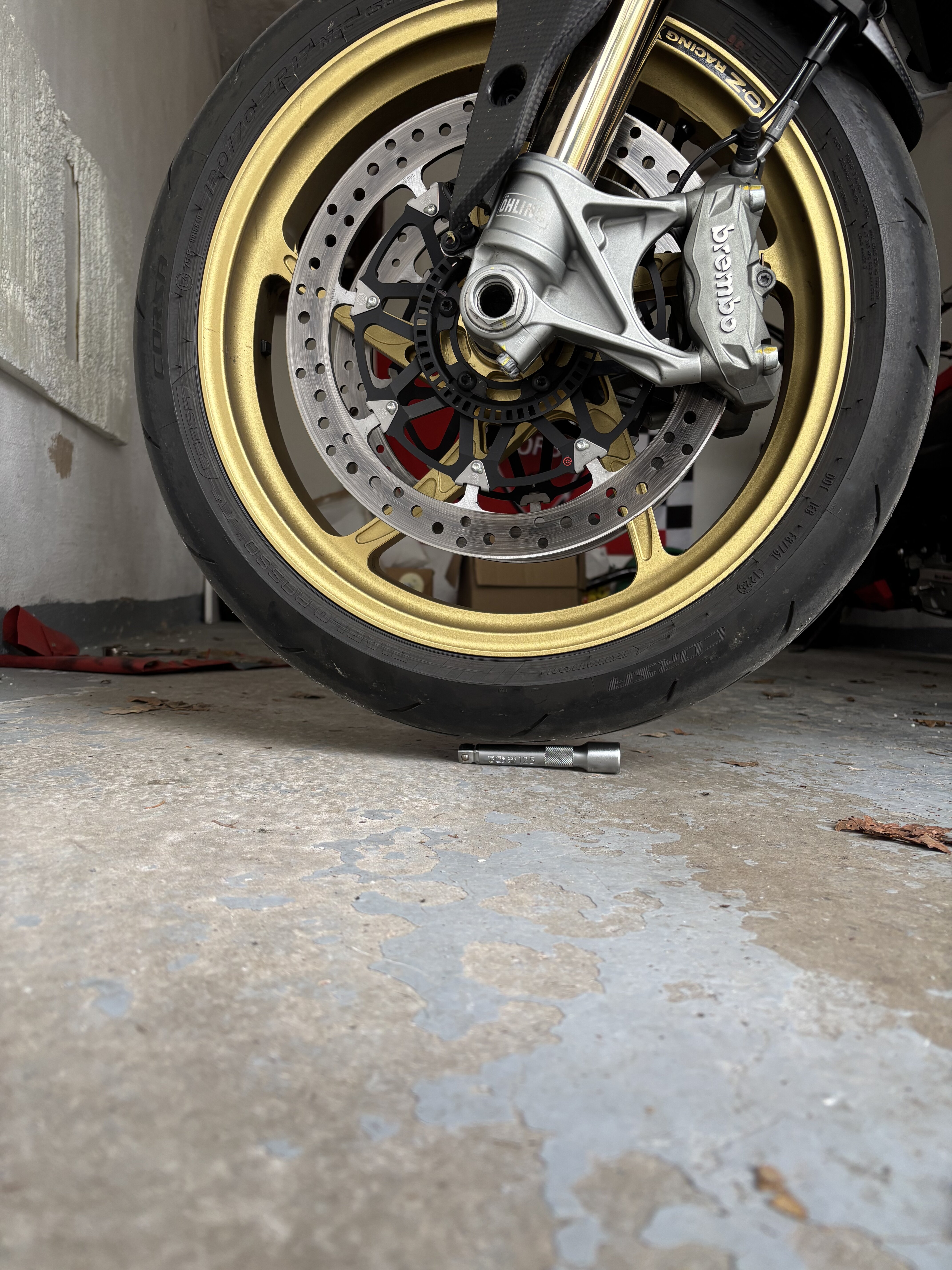

Tobi964 Posted April 12 Share Posted April 12 Moin, ich hab den gleichen Ständer, allerdings an der 950SP, Adapter müsste ja der gleiche sein. Richtig gerade hebt es bei mir nicht, es lässt sich aber so einstellen, das beide Räder entlastet sind. Mehr braucht es ja eigentlich nicht. 1 Quote Link to comment Share on other sites More sharing options...

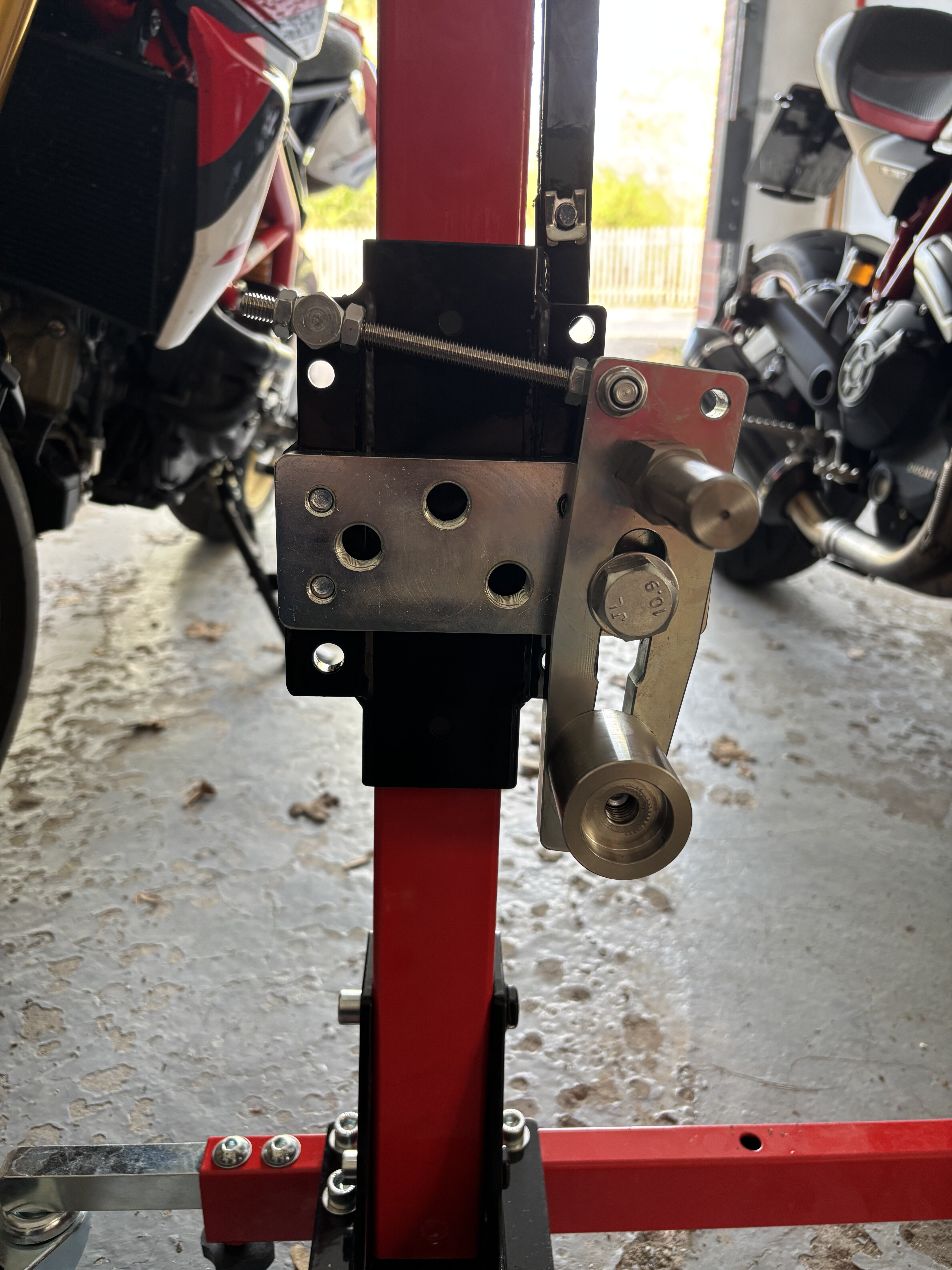

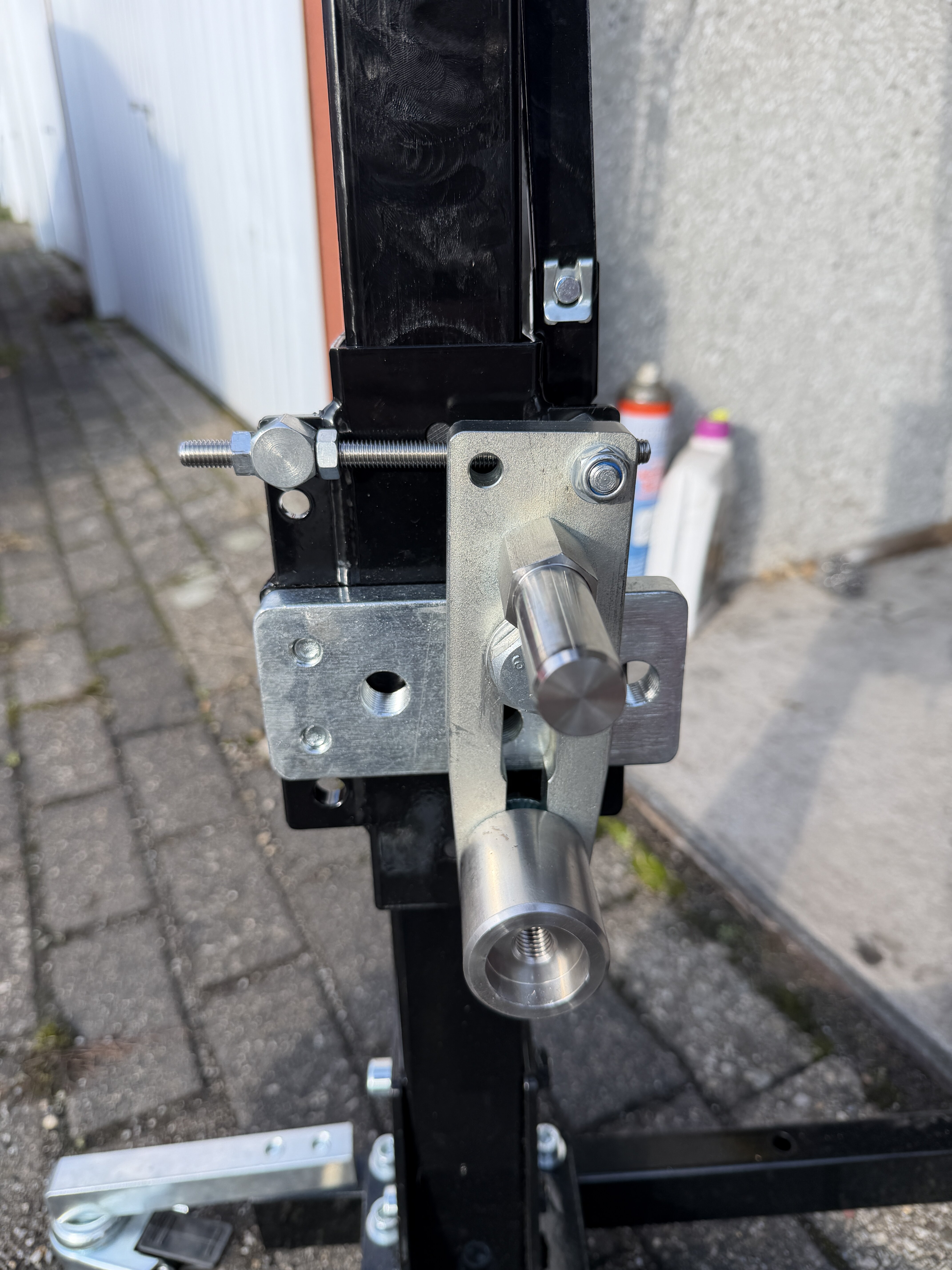

letzte Rille Posted April 16 Author Share Posted April 16 Am 12.4.2026 um 13:21 schrieb Tobi964: Danke dir! So sieht es bei mir auch aus. Das habe ich aber auch mit der normalen Adapterplatte erreicht. Jetzt hatte ich wieder alles demontiert, die speziell mitgelieferte montiert, in der Hoffnung, dass ich den Bock damit horizontal gleichmäßig gehoben bekomme, aber tatsächlich finde ich das Einfädeln nun komplizierter. Das Einstellen ist halt echt ätzend, da das nicht im aufgebockten Zustand möglich ist und nur mit try&error funktioniert. Könntest du mir noch ein Bild von der Adapterplatte mit der Gewindestange machen? P.S.: Schicke Felgen! 1 Quote Link to comment Share on other sites More sharing options...
Tobi964 Posted April 16 Share Posted April 16 Moin, hier noch zwei Fotos meiner Adapterplatte. Grüße 1 Quote Link to comment Share on other sites More sharing options...

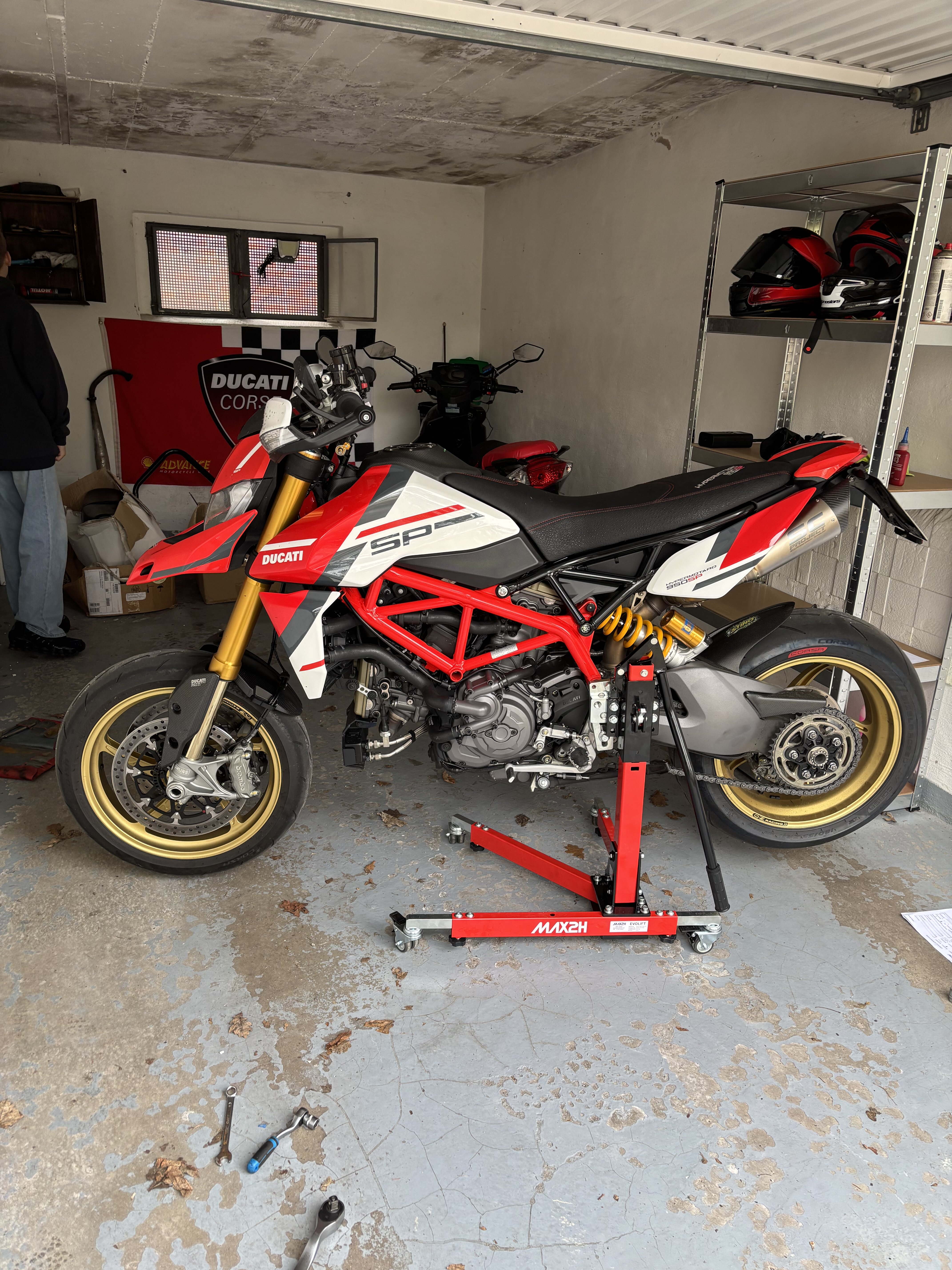

Keksvernichter Posted April 16 Share Posted April 16 ich habe den Zentralständer mit der orig. Platte an meiner 821 SP und wollte ein einfaches einfädeln haben. Daher steht das Moped bei weitem nicht waagerecht (aber beide Räder haben keinen Bodenkontakt) Um dem entgegen zu wirken und nicht zu viel Kraft auf den Ständer wirken zu lassen: 1 Quote Link to comment Share on other sites More sharing options...
