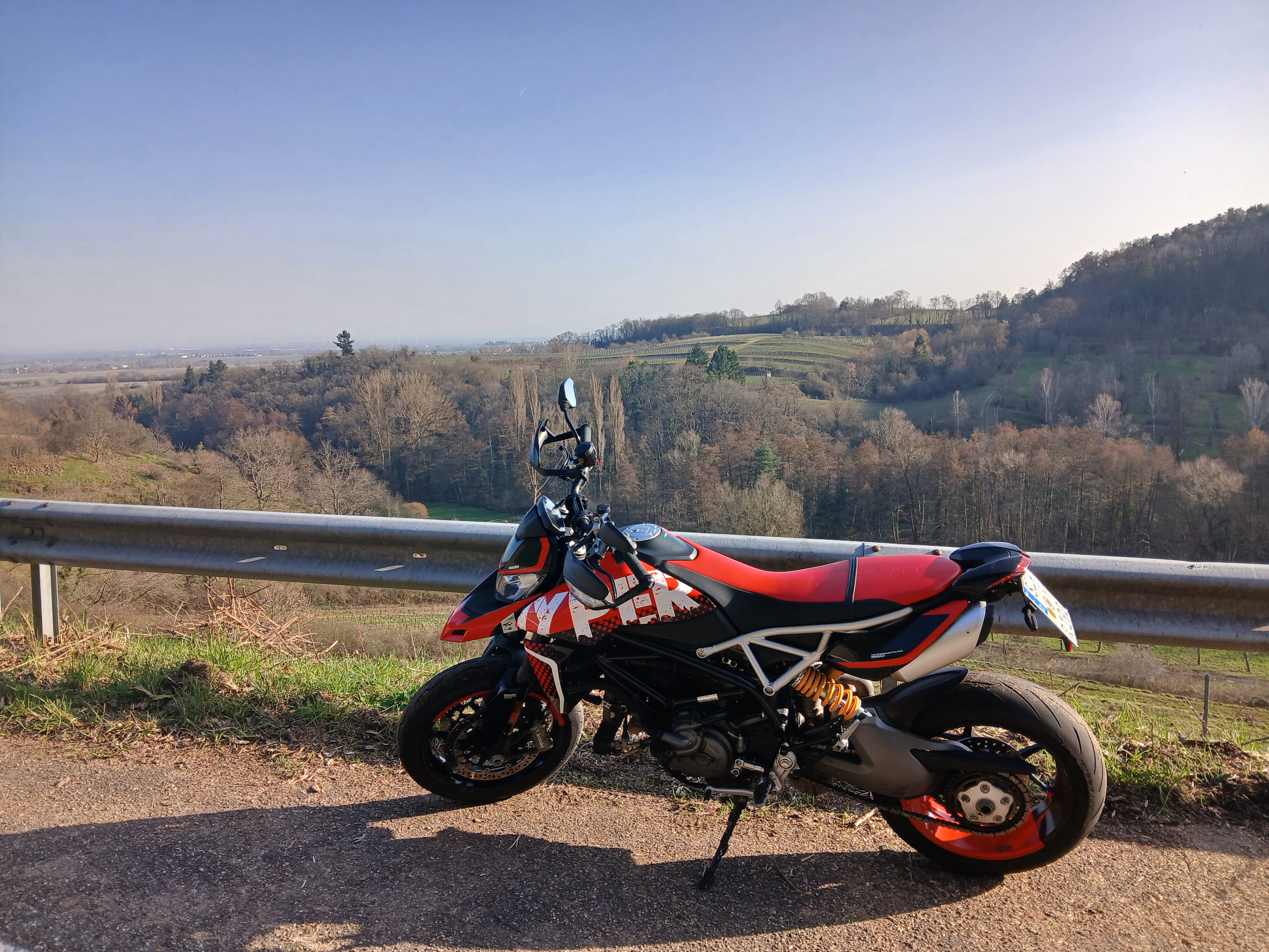

Hainfelder Posted March 6 Share Posted March 6 Servus ich bin der Steffen, fast 40, seit 22 Jahren am Bike und seit diesem Jahr auf einer Hypermotard 950 unterwegs ( nachdem man mich letztes Jahr mit meiner KTM Superduke 990 r abgeschossen hat) bin ich wieder fit und freu mich riesig auf die neue Saison und vielen Höhen Metern und endlosem Kurvenwedeln. Die ersten Tankfüllungen habe ich nun hinter mir und ich bin echt erschrocken. Bei 94km ! Ging die Tank Leuchte an? Was ist das denn? Kann man mit dem noch ewigkeiten fahren oder ist die einfach so durstig? dLzG und vielleicht sieht man sich ja 🙋 2 Quote Link to comment Share on other sites More sharing options...
Hainfelder Posted March 6 Author Share Posted March 6 Quote Link to comment Share on other sites More sharing options...
