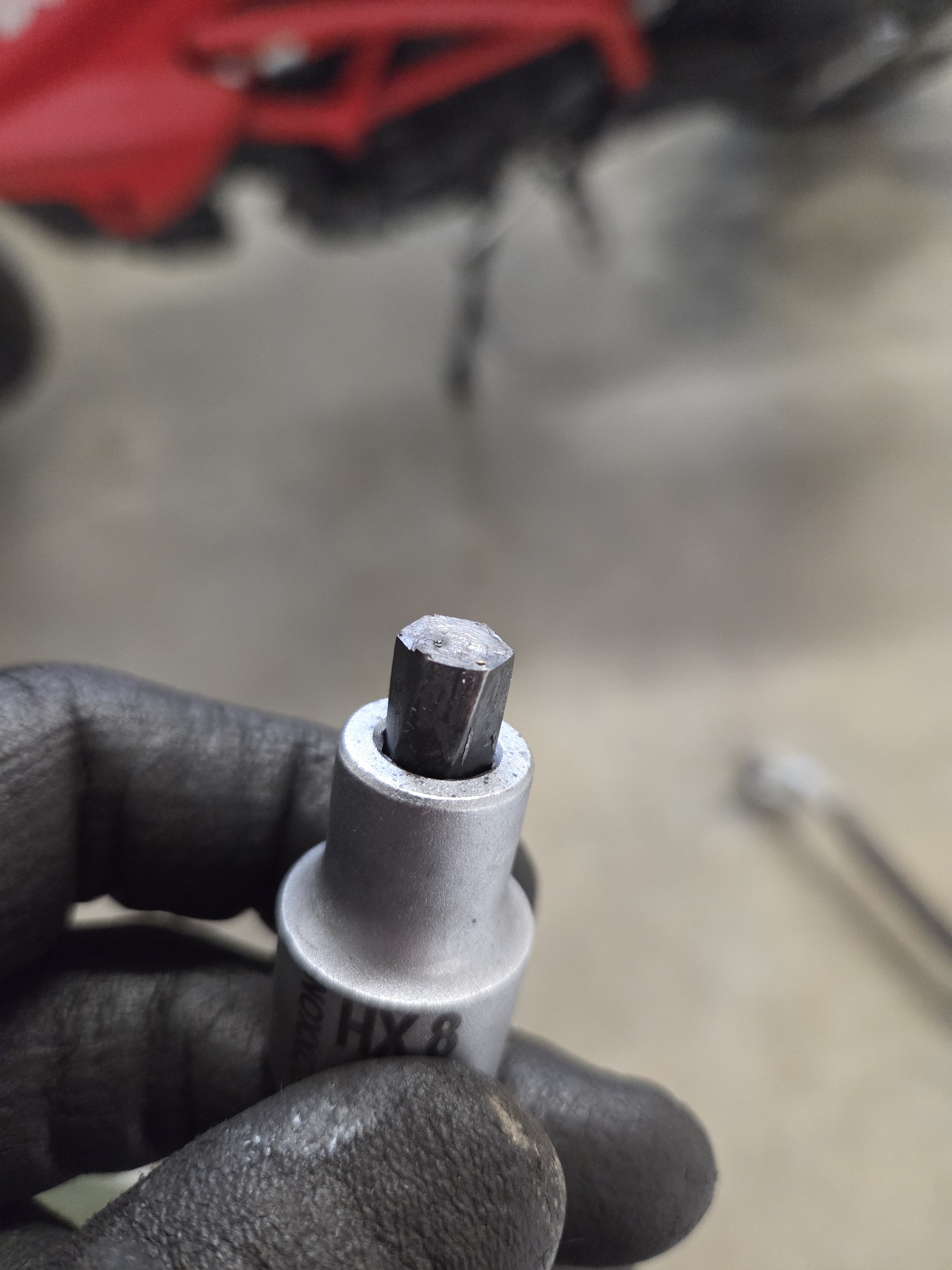

CubaLibreee Posted February 27 Share Posted February 27 (edited) Heute kam mein Öhlins 939SP Federbein. Baust mal fix ein... Von wegen!!! Rad weg Fender weg Schraube Federbein macht kein zucken! Bosch Pro 1000NM Schlagschrauber, dem die Zentralmutter am Rad langweilt, keine Chance! Habt ihr n Tip? Haben Motorradwerkstätten irgendwas mit Induktion etc. um die Schraube zu erhitzen? Habe halt keinen Bock das am Ende das Gewinde in der Schwinge hinüber ist und ich eine neue gebrauchte suchen kann! Edited February 27 by CubaLibreee Quote Link to comment Share on other sites More sharing options...

SPSKai Posted February 27 Share Posted February 27 vor 43 Minuten schrieb CubaLibreee: Schraube Federbein macht kein zucken! Hatte an der 748 und der 848 keine Probleme, die zu lösen. Ein normaler Innensechskantschlüssel + Hebel haben es gelöst. vor 17 Minuten schrieb Duc4Ever: Da hilft nur Wärme und nochmal Wärme. Knapp 200°C 😉 Quote Link to comment Share on other sites More sharing options...
CubaLibreee Posted February 27 Author Share Posted February 27 vor 14 Minuten schrieb SPSKai: Hatte an der 748 und der 848 keine Probleme, die zu lösen. Ein normaler Innensechskantschlüssel + Hebel haben es gelöst. Knapp 200°C 😉 wie bist da dran mit einem Heissluftfön? Dem Federbein mit dem Gelenklager unten macht das nix aus? Quote Link to comment Share on other sites More sharing options...
SPSKai Posted February 27 Share Posted February 27 vor 6 Minuten schrieb CubaLibreee: wie bist da dran mit einem Heissluftfön? Ich brauchte das gar nicht. Wenn, würde ich auf der Gewindeseite die Schwinge erwärmen und aufpassen , dass das Federbein an der Kolbenstange nicht über 120°C bekommt Quote Link to comment Share on other sites More sharing options...
CubaLibreee Posted February 27 Author Share Posted February 27 Hab die Schraube mal bestellt + neuen Innensechskantschlüssel. Werde das nächste Woche nochmal versuchen. Der Motorradladen macht das nicht da er gerade proppen voll ist! Quote Link to comment Share on other sites More sharing options...
SPSKai Posted February 27 Share Posted February 27 vor 11 Minuten schrieb CubaLibreee: Werde das nächste Woche nochmal versuchen. Meines Wissen hat die nur 60Nm, ich würde schon mal etwas Kriechöl draufsprühen. Und der Schlüssel sollte straff im 6-Kant sitzen 1 Quote Link to comment Share on other sites More sharing options...
CubaLibreee Posted February 27 Author Share Posted February 27 vor 5 Minuten schrieb SPSKai: Meines Wissen hat die nur 60Nm, ich würde schon mal etwas Kriechöl draufsprühen. Und der Schlüssel sollte straff im 6-Kant sitzen ich hatte nur WD40 da. Brachte nix! Der Sechskant passte wirklich prima und ging tief rein! Wie gesagt der Schlagschrauber löst die Zentralmutter ohne zicken! Ich versuche es vielleicht die Tage noch mit dem Heissluftfön. Wenn da weiter nix passiert wars das mit dem Öhlins... Leider! Quote Link to comment Share on other sites More sharing options...
SPSKai Posted February 27 Share Posted February 27 vor 1 Minute schrieb CubaLibreee: Wenn da weiter nix passiert wars das mit dem Öhlins... Leider! Du könntest noch versuchen mit einem Schlag auf die Nuss die Schraube zu motivieren. vor 4 Minuten schrieb CubaLibreee: ich hatte nur WD40 da. Brachte nix! Das muss da auch erstmal "hinkriechen" 😉 1 2 Quote Link to comment Share on other sites More sharing options...

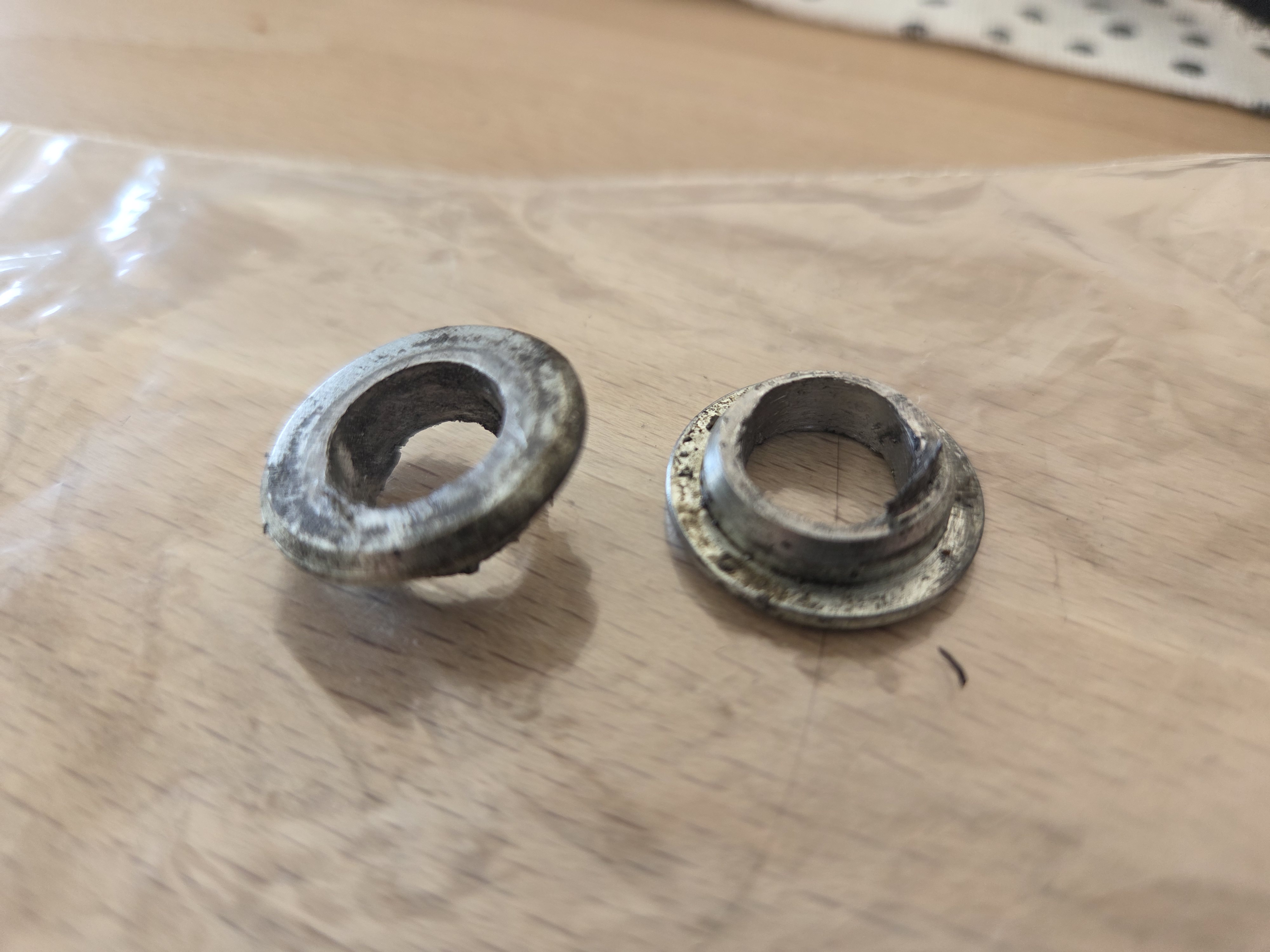

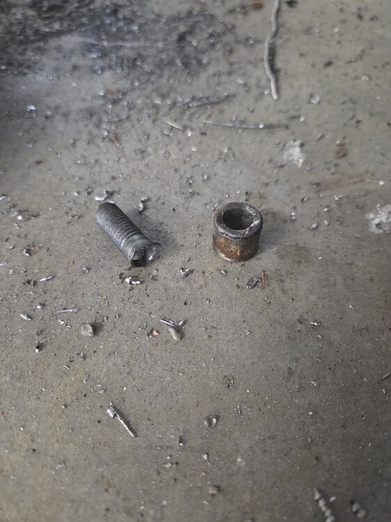

CubaLibreee Posted February 28 Author Share Posted February 28 Siiiiieeeeeeg!!! Gefressen hat sie an der Passung! Keine Chance das zu drehen. Die Hülse hab ich mit 10mm aufgebohrt dann kann man sie durchklopfen. Aber selbst da hat sie erst nach einer gefühlte Ewigkeit aufgeben! Blöde Saaaaau... 5 1 1 2 Quote Link to comment Share on other sites More sharing options...

CubaLibreee Posted February 28 Author Share Posted February 28 vor 14 Minuten schrieb tätowierter: ..aber hast die neue Schraube schon mit ordentlich Loctite 727 Hochfest eingesetzt oder? 😄 Die neue Schraube ist bestellt. Mach da nur Kupferpaste dran. An der blöden Sauschraube war keine Schraubensicherung! Der Kopf wird wohl nach dem verzinken auf Passung gedreht und so gammelt das halt dann recht schnell. Das Gewinde Stück konnte ich easy raus drehen wo ich n Steckschlüssel in die Bohrung gedengelt habe. Da geht dir fast einer ab wenn das Gewindestück sich plötzlich raus drehen lässt...😂 Montag auf Arbeit Reibahle 16H7 "ausleihen" Passung wieder sauber machen dann ist gut... Einzig was bei so einer Aktion Schrott ist sind die beiden Scheiben am Federbein. Die beleidigt man etwas da man nicht 100%ig zentrisch bohrt... Schraube selbst ist recht gut zu bohren. Für die Nachwelt: Erst mit 8er Bohrer im 8er Sechskant als Führung etwas tiefer bohren dann mit 10mm aufbohren. Darauf achten das man nur so tief bohrt bis man das Federbein raus bekommt bzw. man knapp in der Schwinge steht. Danach weiter mit 6 oder 8mm in den Gewindestumpf bohren, Innensechskant 6 oder 8 rein und beten das er sich raus drehen lässt... 2 1 Quote Link to comment Share on other sites More sharing options...
