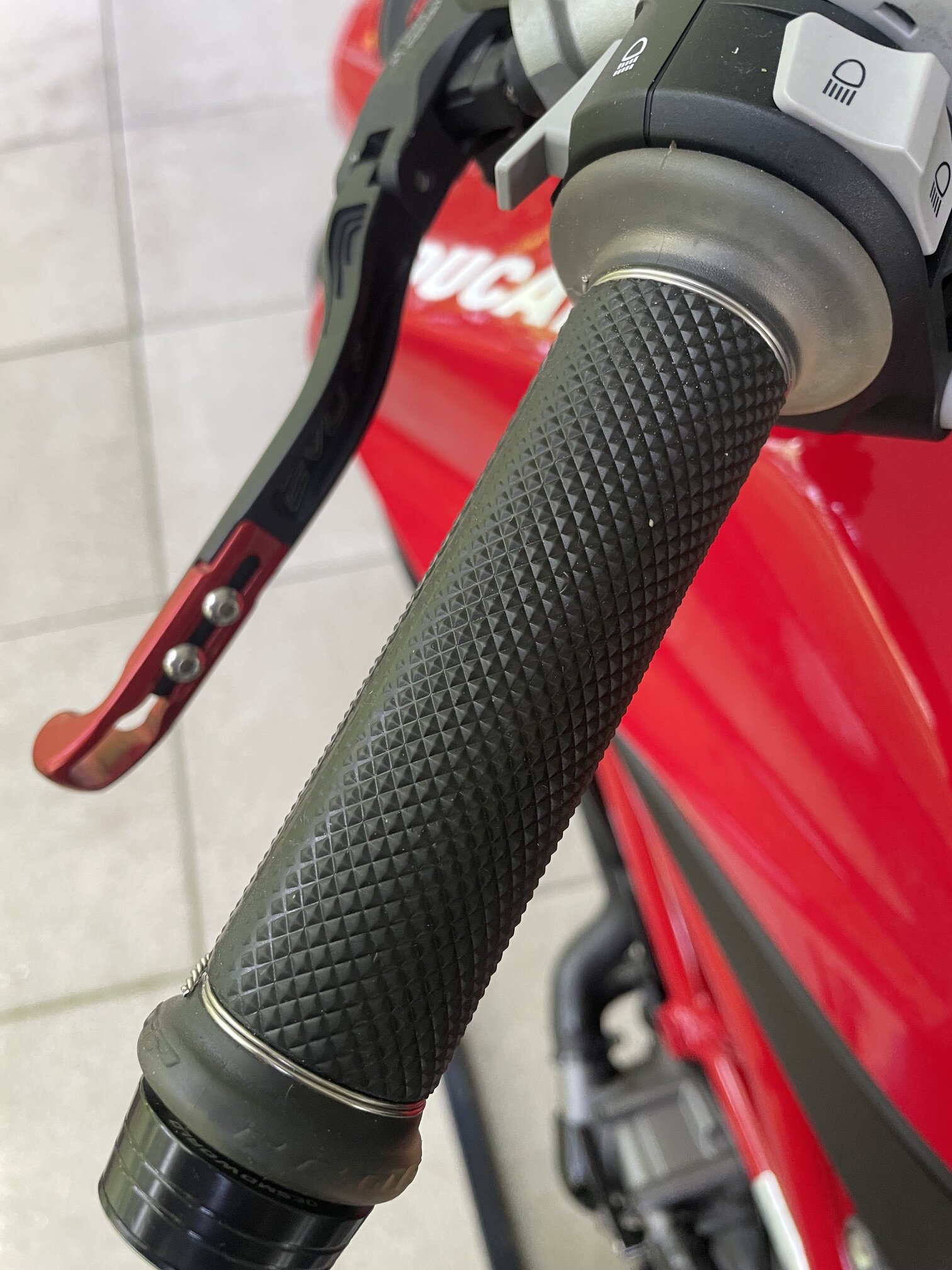

Duc4Ever Posted July 21 Share Posted July 21 (edited) ich klebe da überhaupt nix, sondern wie im Rennsport üblich - Draht und Drahtwirbelzange. Den Mittleren habe ich mir beim Straßenmopede allerdings gespart. 😉 ... inzwischen gibt's die ProGrip (was anderes kommt so oder so need in Frage) mit Nuten drin. Keine Ahnung wer mit den originalen Hartholz-Griffen noch fährt. Edited July 21 by Duc4Ever Quote Link to comment Share on other sites More sharing options...
mabou950 Posted July 21 Share Posted July 21 Hab’s genauso wie Duc4ever. Quote Link to comment Share on other sites More sharing options...

CubaLibreee Posted July 21 Share Posted July 21 Draht fällt aus da ich Kurzstrecken auch mal ohne Handschuhe fahre. Ach ja das sind die Griffgummis: Ali-Express Hahahaaaaaa. Hatte erst die original ProGrip die haben guten Halt aber sind halt durch den weichen Gummi und feine Noppen ratz fatz wieder hässlich. Darum Ali-Express Klon (oder sind es die Selben mir egal) gleich mal paar mehr gekauft... Verarbeitung TipTop aber eben leider zu weich auf dem Lenker Quote Link to comment Share on other sites More sharing options...
mabou950 Posted July 22 Share Posted July 22 Verletzungsgefahr durch Draht besteht soweit gar nicht. Die Drahtenden schön zusammenlegen. Zur Not kann das Drahtende auch in den Griffgummi gesteckt werden. 👍🏽 Quote Link to comment Share on other sites More sharing options...
SPSKai Posted July 22 Share Posted July 22 vor 14 Stunden schrieb CubaLibreee: weichen Gummi und feine Noppen Gibt scheinbar extra weiche in SH15 statt SH25, die hab ich auch erwischt. vor 14 Stunden schrieb CubaLibreee: Draht fällt aus da ich Kurzstrecken auch mal ohne Handschuhe fahre. Merkt man nicht mal ohne Handschuhe, wenn die Enden richtig positioniert sind. Quote Link to comment Share on other sites More sharing options...
