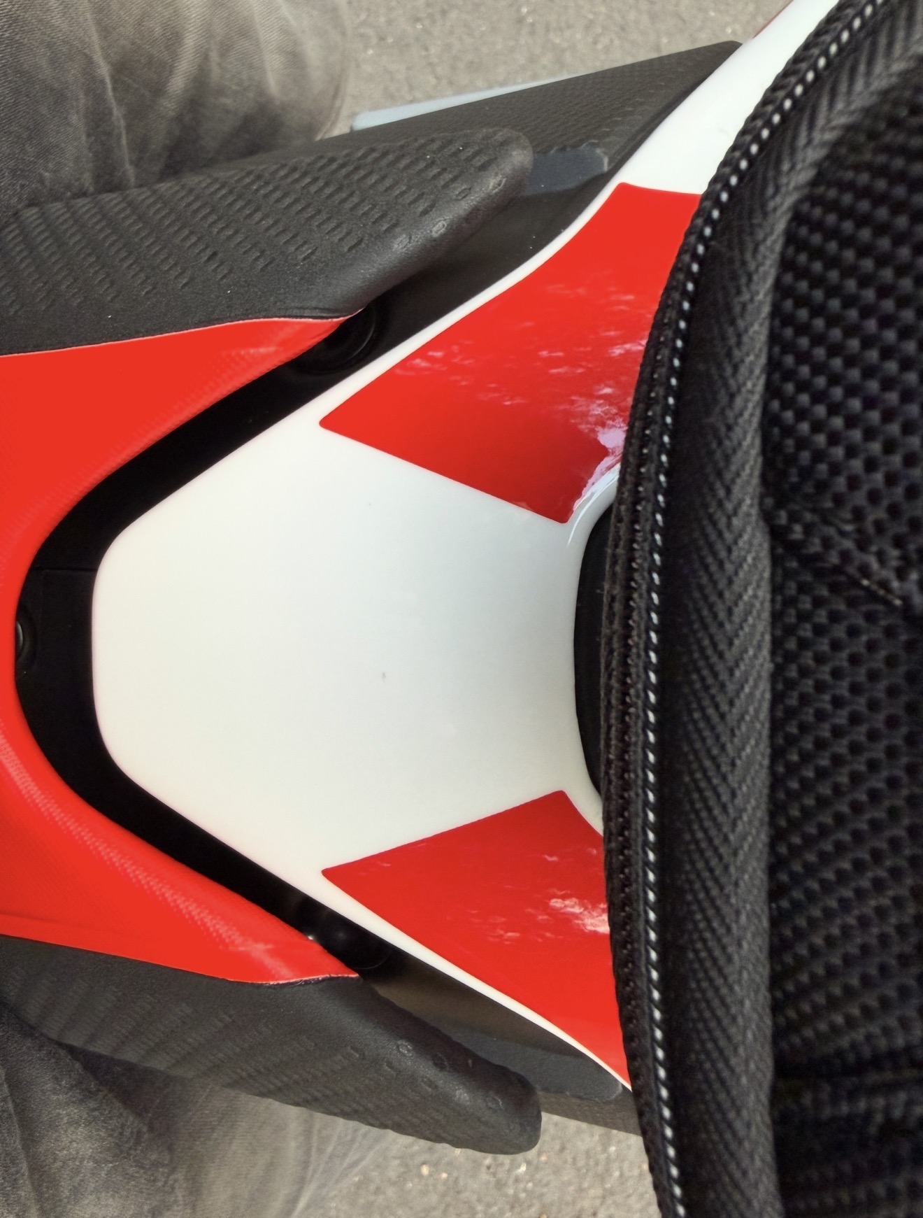

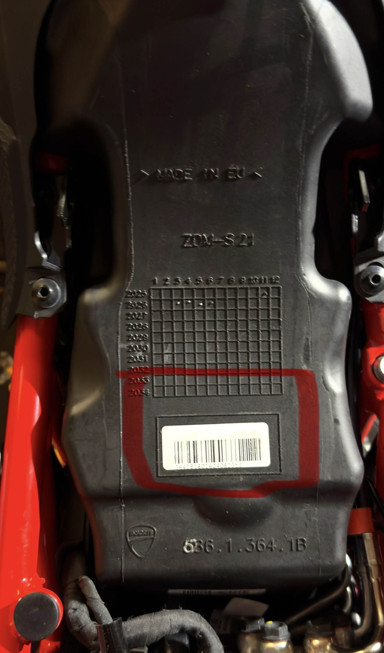

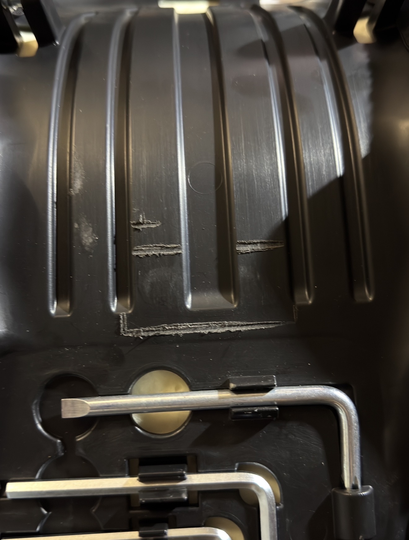

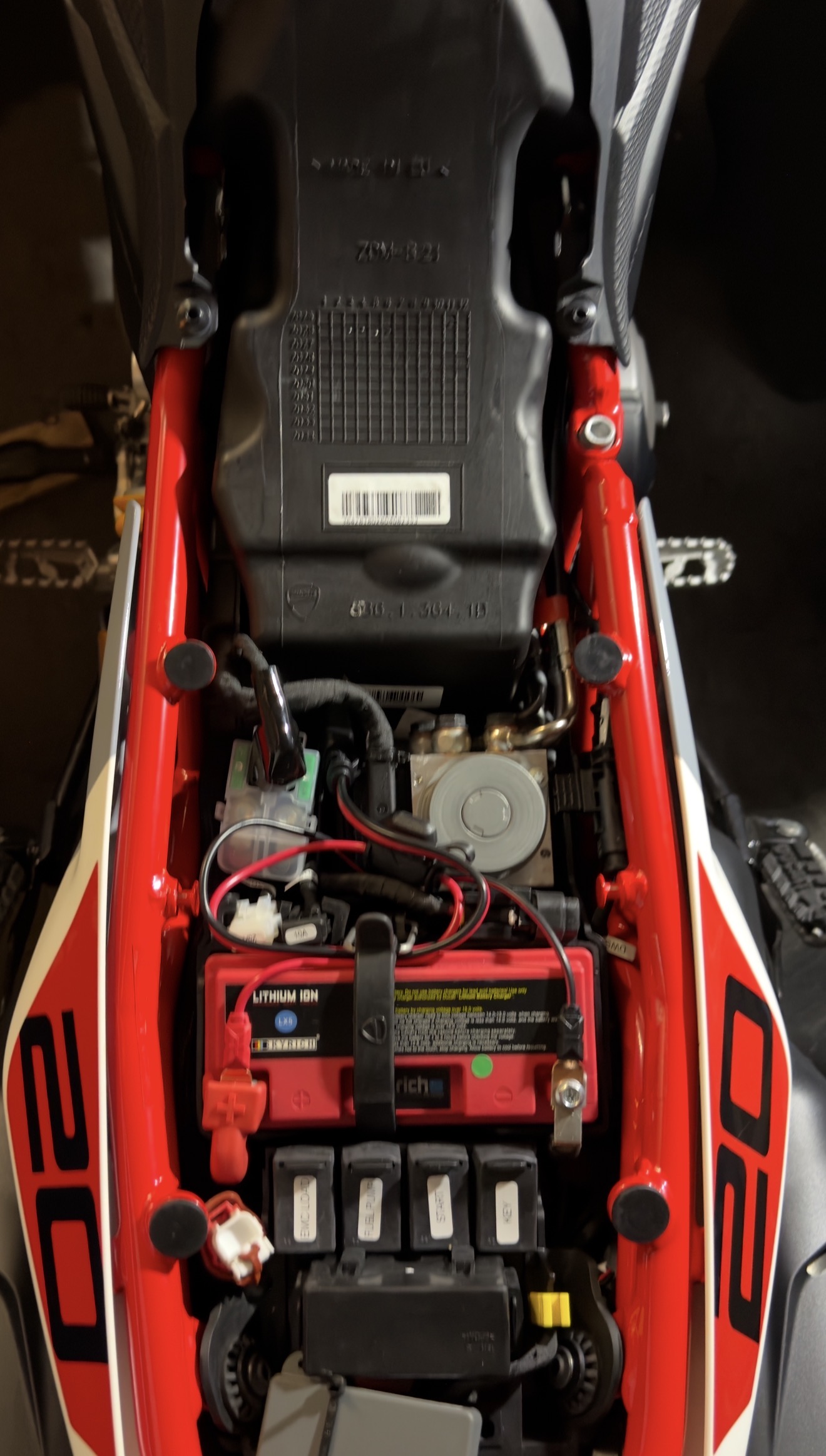

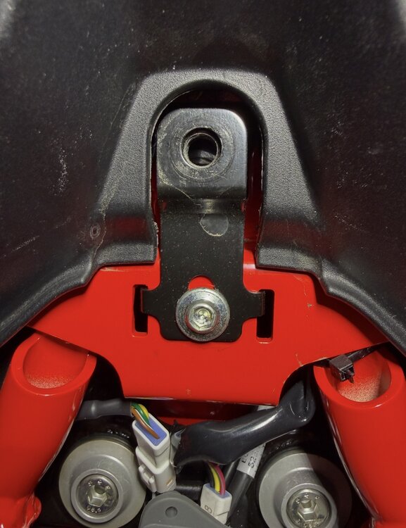

techmac Posted August 16 Share Posted August 16 Hallo zusammen, ich habe seit der Auslieferung ein Problem mit meiner Sitzbank. Unter Belastung scheint die Sitzbank aus den seitlichen Aufnahmen/Halterungen zu rutschen, wie auf dem Foto zu sehen ist. Außerdem biegt sie sich so weit nach unten durch, dass sie tatsächlich Kontakt mit der Airbox hat. An der Unterseite der Sitzbank ist die Kontaktstelle bereits deutlich zu erkennen. Ich wiege ca. 80 kg, daher würde ich bei normaler Belastung eigentlich nicht erwarten, dass sich die Sitzbank so stark durchbiegt. Ist das bei euch genauso oder sollte die Sitzbank von unten stärker abgestützt sein? Ich frage mich, ob bei meinem Motorrad eventuell ein Sitzdämpfer bzw. Gummipuffer fehlt. Im Ersatzteilkatalog ist ein „Dämpfer, Sitz“ (Teilenummer 86610191A, Position 3) aufgeführt, den ich an meinem Motorrad aber nicht finden kann. Ich sehe auch nicht, wo dieser montiert werden sollte. Könnte jemand mit einer Hypermotard V2/V2 SP bei seiner Maschine nachschauen und mir sagen, wie es dort aussieht? 2 Quote Link to comment Share on other sites More sharing options...

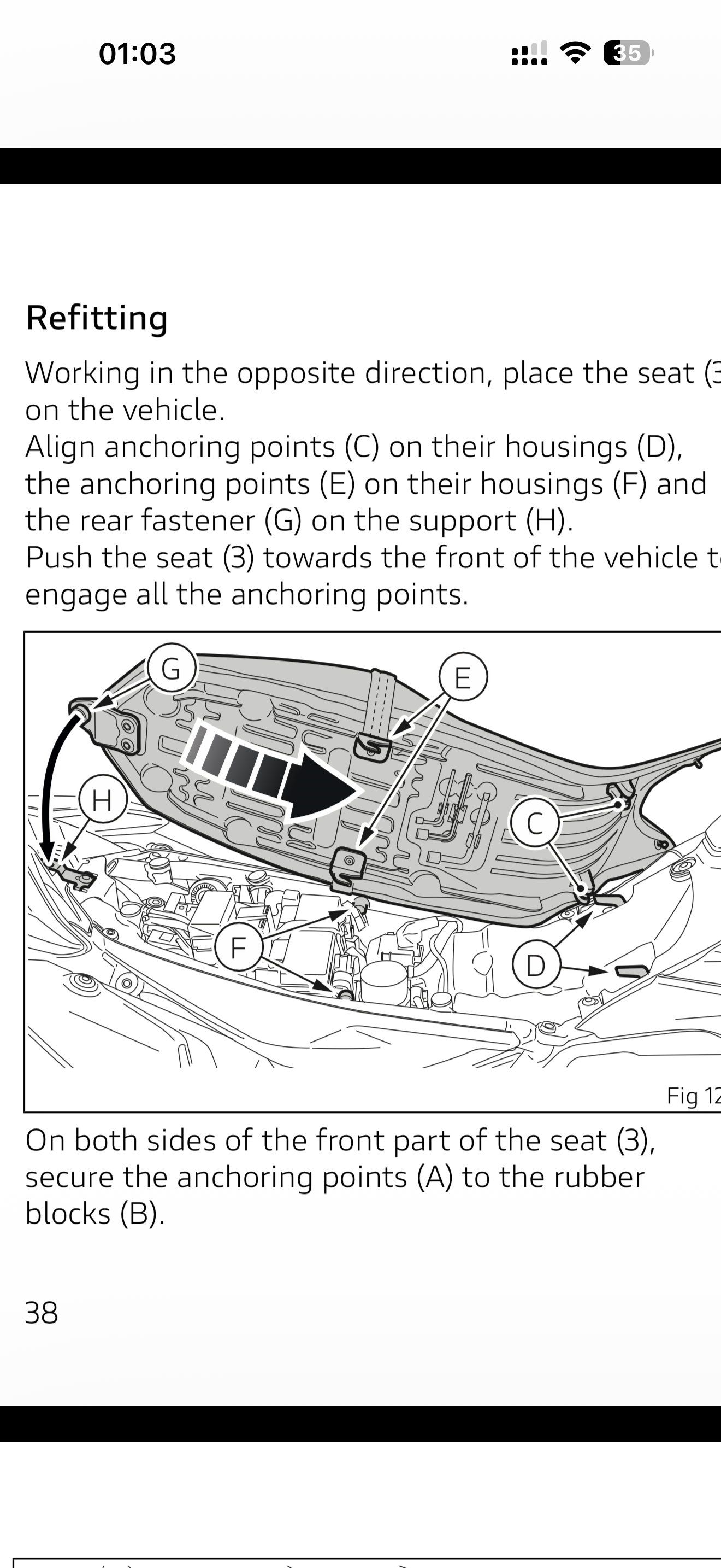

Hyperlulu Posted August 17 Share Posted August 17 (edited) Ich wiege im vollen Lederornat 120kg. Bei meiner Sitzbank drückt nix. Die seitlichen Spitzen liegen fest an. Die werden eingeclipst. Auf deinem Foto sieht es für mich nicht so aus. Denke daher deine Sitzbank ist nicht richtig mit den beiden mittleren silbernen Haken unter den kleinen roten Aufnahmen, am Heckrahmen, eingehängt. Edited August 17 by Hyperlulu 2 Quote Link to comment Share on other sites More sharing options...
graete Posted August 19 Share Posted August 19 Was mir auffällt ist, daß die beiden rot lackierten “Bolzen” ( innen beidseits am Rahmen kurz vor der Batterie) unter die die Haken der Sitzbank von hinten unterschoben werden, nahezu jungfräulich aussehen. Bei mir sehen die erwas angenutzt aus. Rasten die beiden “ Druckknöpfe” der Sitzbank vorn vielleicht deshalb nicht ein, weil die Haken nicht richtig eingeschoben werden? Gruẞ Reiner 1 Quote Link to comment Share on other sites More sharing options...

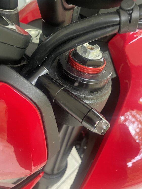

Sailor Fortune Posted August 20 Share Posted August 20 vor 4 Stunden schrieb Ayeko: Danke für eure Nachrichten. Ja die Geschmäcker gehen immer auseinander, ich kann auch verstehen warum Leute diese schön finden, aber meins ist es leider nicht. Aber ich denke da werde ich nicht viel Anschluss finden . Lenkerend gehört nach unten definitiv. Profil flach halten. Ich habe guten Kontakt du 3d Designern. Die mir im Zweifelsfall eigentlich alles designen können. Aber ich dachte vielleicht habt ihr da Lösungen. Meine generelle Frage ob Universelle Lenkerend passen wurde nur so halb beantwortet. Es gibt ja welche, die sich im Lenker ausdehnen. Jemand sowas schon installiert? Grüße Max Die lummeligen Plastikteile waren das erste was ich entfernt hatte…Duc4Ever‘s bsp für die Blinker ist nice ! Ich hab die moto gadget damals so untergebracht: Dazu Ori-Spiegelschellen umgedreht und Zubehörspiegel montiert 1 Quote Link to comment Share on other sites More sharing options...
Anthony Posted August 20 Share Posted August 20 vor 3 Stunden schrieb Sailor Fortune: Dazu Ori-Spiegelschellen umgedreht und Zubehörspiegel montiert Gar nicht mal so dumm? Da bekomme ich vielleicht auc meine Shinyo-Spiegel wieder dran 🤔 Quote Link to comment Share on other sites More sharing options...

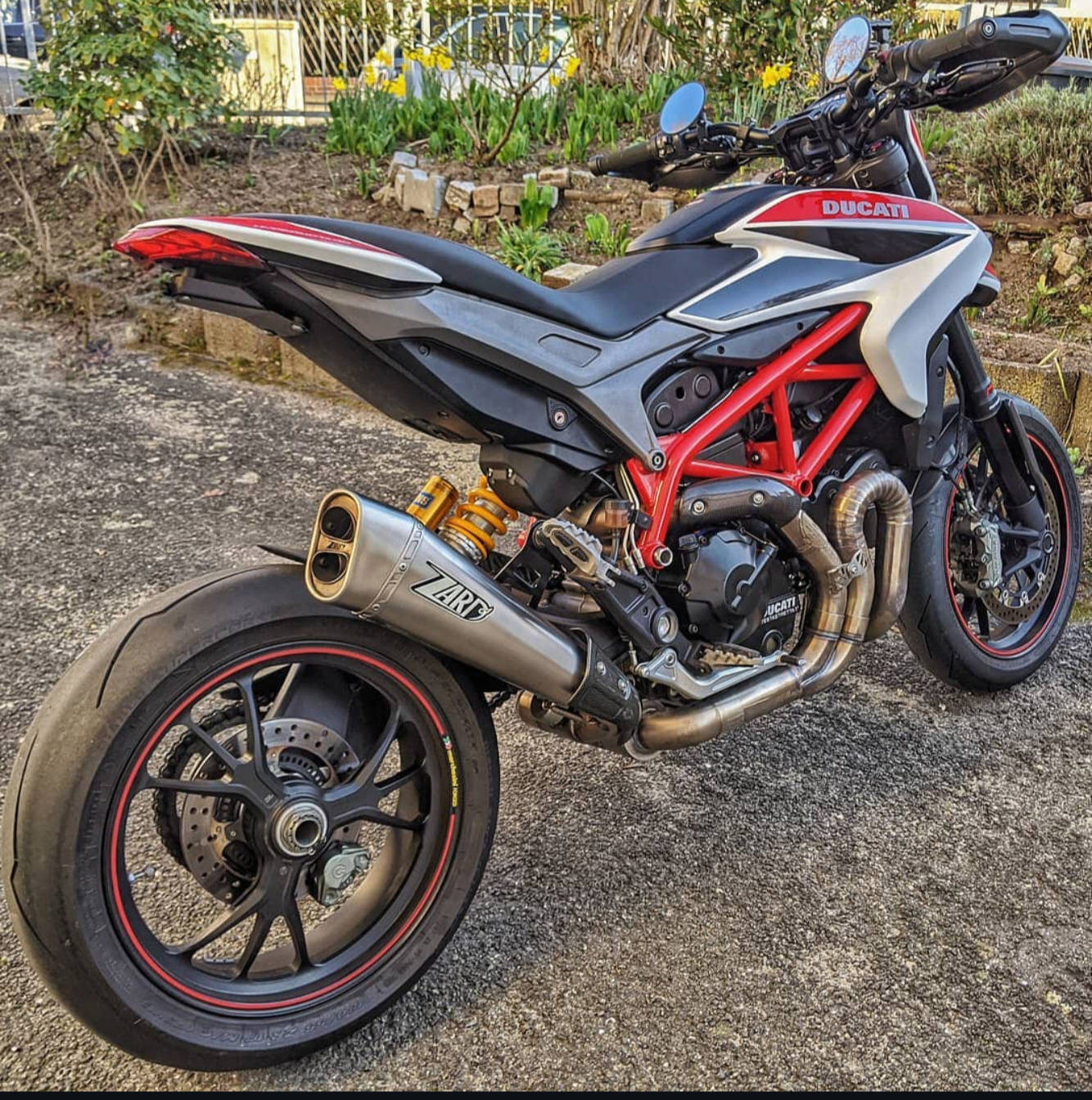

Leschi Posted August 20 Share Posted August 20 vor 50 Minuten schrieb Anthony: Gar nicht mal so dumm? Da bekomme ich vielleicht auc meine Shinyo-Spiegel wieder dran 🤔 Die Shinyo hatte ich damals an meiner 821 ebenfalls dran - siehe Bild. Jetzt müssen nur noch welche für die V2 her.. ich tendiere zu den MG Biketech aktuell. Quote Link to comment Share on other sites More sharing options...
Anthony Posted August 21 Share Posted August 21 vor 10 Stunden schrieb Leschi: Die Shinyo hatte ich damals an meiner 821 ebenfalls dran - siehe Bild. Jetzt müssen nur noch welche für die V2 her.. ich tendiere zu den MG Biketech aktuell. War bei dieser Konstruktion der Mindestabstand von 56cm gewahrt? Quote Link to comment Share on other sites More sharing options...
Leschi Posted August 21 Share Posted August 21 vor 2 Stunden schrieb Anthony: War bei dieser Konstruktion der Mindestabstand von 56cm gewahrt? Weiß ich nicht mehr, hat mich aber ehrlich gesagt auch nicht interessiert. Quote Link to comment Share on other sites More sharing options...
SPSKai Posted August 21 Share Posted August 21 vor 2 Stunden schrieb Anthony: War bei dieser Konstruktion der Mindestabstand von 56cm gewahrt? Wegen der Spiegel kam der Mindestabstand erst in den Fokus, da fehlen knapp 10cm wenn ich mich recht erinnere. vor 13 Stunden schrieb Leschi: ich tendiere zu den MG Biketech aktuell. Hab ich jetzt an der 950, bin nur noch nicht gefahren. Quote Link to comment Share on other sites More sharing options...

techmac Posted August 22 Share Posted August 22 On 8/19/2026 at 4:09 PM, graete said: Was mir auffällt ist, daß die beiden rot lackierten “Bolzen” ( innen beidseits am Rahmen kurz vor der Batterie) unter die die Haken der Sitzbank von hinten unterschoben werden, nahezu jungfräulich aussehen. Bei mir sehen die erwas angenutzt aus. Rasten die beiden “ Druckknöpfe” der Sitzbank vorn vielleicht deshalb nicht ein, weil die Haken nicht richtig eingeschoben werden? Gruẞ Reiner Bei mir sind die Stellen auch verkratzt – genau so, wie die Italiener es wohl konstruiert haben, damit es sich dort schön verkratzt. 😄 Ich habe momentan eine andere, höhere Sitzbank montiert, und auch diese senkt sich ab. Gestern habe ich aber in der Anleitung die verstellbare Aufnahme „H“ entdeckt, wie auf dem Bild zu sehen. Tatsächlich lässt sich dort die Position einstellen. Bei mir war sie sogar leicht schief eingestellt. Ich habe sie jetzt neu ausgerichtet und werde schauen, ob das etwas bringt. Könnte vielleicht jemand bei Gelegenheit nachschauen bzw. messen, wie die Aufnahme „H“ bei euch eingestellt ist? Quote Link to comment Share on other sites More sharing options...
