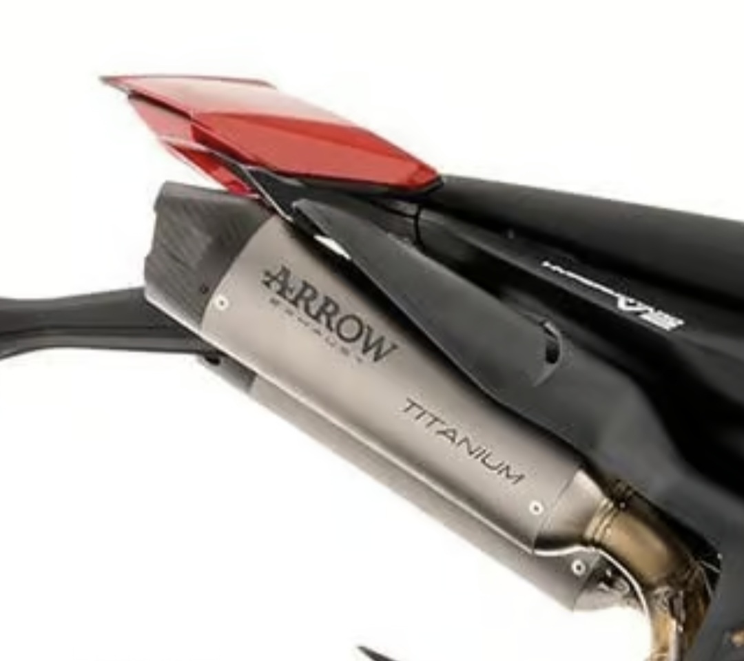

techmac Posted August 2 Share Posted August 2 (edited) Hallo zusammen, fährt hier jemand den Arrow Round Sil (77518PR) in Kombination mit dem Evotech Performance Tail Tidy an einer Hypermotard V2/V2 SP (2026)? Mich würde interessieren, ob die Blinker trotz der etwas längeren Arrow-Endschalldämpfer genügend Platz haben. Danke euch! Edited August 2 by techmac Quote Link to comment Share on other sites More sharing options...
Leschi Posted August 2 Share Posted August 2 vor 3 Stunden schrieb techmac: Hallo zusammen, fährt hier jemand den Arrow Round Sil (77518PR) in Kombination mit dem Evotech Performance Tail Tidy an einer Hypermotard V2/V2 SP (2026)? Mich würde interessieren, ob die Blinker trotz der etwas längeren Arrow-Endschalldämpfer genügend Platz haben. Danke euch! Würde mich auch interessieren Quote Link to comment Share on other sites More sharing options...
250sp Posted August 3 Share Posted August 3 ..würde sagen.. wahrscheinlich wird das nicht ohne weiteres gehen. Unabhängig davon finde diesen auch nicht besonders schön..🤭 Quote Link to comment Share on other sites More sharing options...
Flashiii Posted August 3 Share Posted August 3 (edited) Ich würde sage es geht sich aus das einzige wären die Blinker die kannst ja überall dran packen und der Halter am evotech RC. Ist nicht starr dran Edited August 4 by Flashiii Quote Link to comment Share on other sites More sharing options...

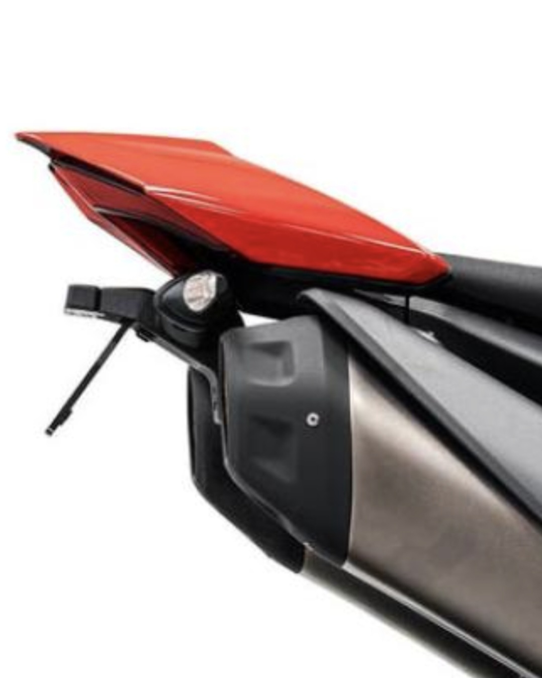

letzte Rille Posted August 3 Share Posted August 3 Muss der linke Endtopf so schief? Irgendwie wirkt das Kennzeichen mit Blinkern nach rechts versetzt. Quote Link to comment Share on other sites More sharing options...
Flashiii Posted August 3 Share Posted August 3 Kamerawinkel vor 14 Minuten schrieb letzte Rille: Muss der linke Endtopf so schief? Irgendwie wirkt das Kennzeichen mit Blinkern nach rechts versetzt. Was du vermutlich mit schief (eingedreht) ist so, du hast null Einfluss darauf das der Endtopf ab Sammler ein Teil ist offizielles Bild ist ebenfalls eingedreht Quote Link to comment Share on other sites More sharing options...

250sp Posted August 4 Share Posted August 4 vor 11 Stunden schrieb Flashiii: Ich würde sage es geht sich aus das einzige wären die Blinker die kannst ja überall dran packen und der Halter am evotech perf. Ist nicht starr dran ..das soll Evotech Performance sein? Das bezweifle ich ein wenig..Evotech ja aber nicht Performance. 1 Quote Link to comment Share on other sites More sharing options...
Flashiii Posted August 4 Share Posted August 4 vor 55 Minuten schrieb 250sp: ..das soll Evotech Performance sein? Das bezweifle ich ein wenig..Evotech ja aber nicht Performance. Sorry RC natürlich hatte es durcheinander gebracht. Quote Link to comment Share on other sites More sharing options...
