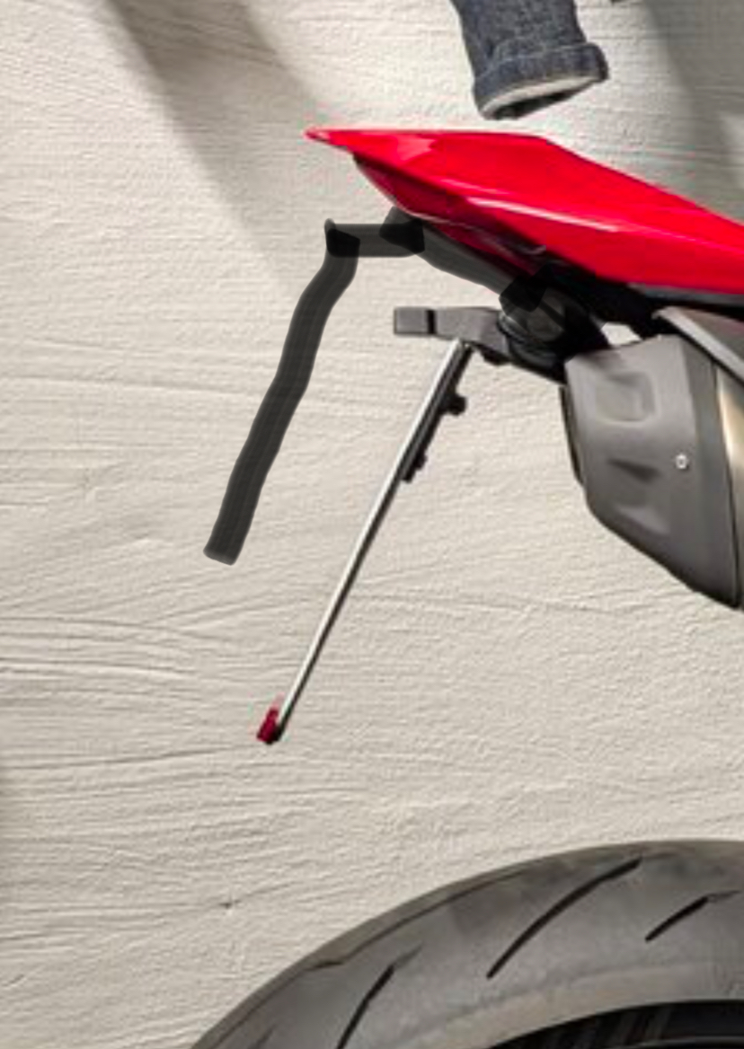

H0xt0n Posted May 30 Share Posted May 30 Am 28.5.2026 um 19:40 schrieb shiizz1e: Sieht gut aus , nur habe das Gefühl mit Reflektor könnte es knapp werden , wenn sie einfedert. ich finde den Preis fair, da man keine Verkabelung sieht wie bei den meisten anderen und dadurch dass man mehr oder Mender an die Originalblinker gebunden ist, auch kein Geld für Zubehörblinker ausgibt Wie fährst du deine Maschine eigentlich ein, gibt es da Vorgaben? Quote Link to comment Share on other sites More sharing options...

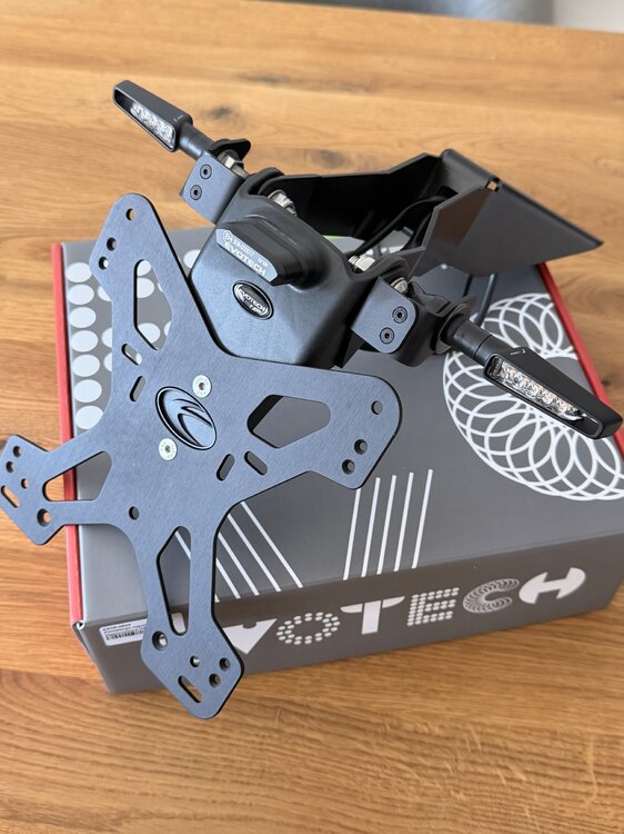

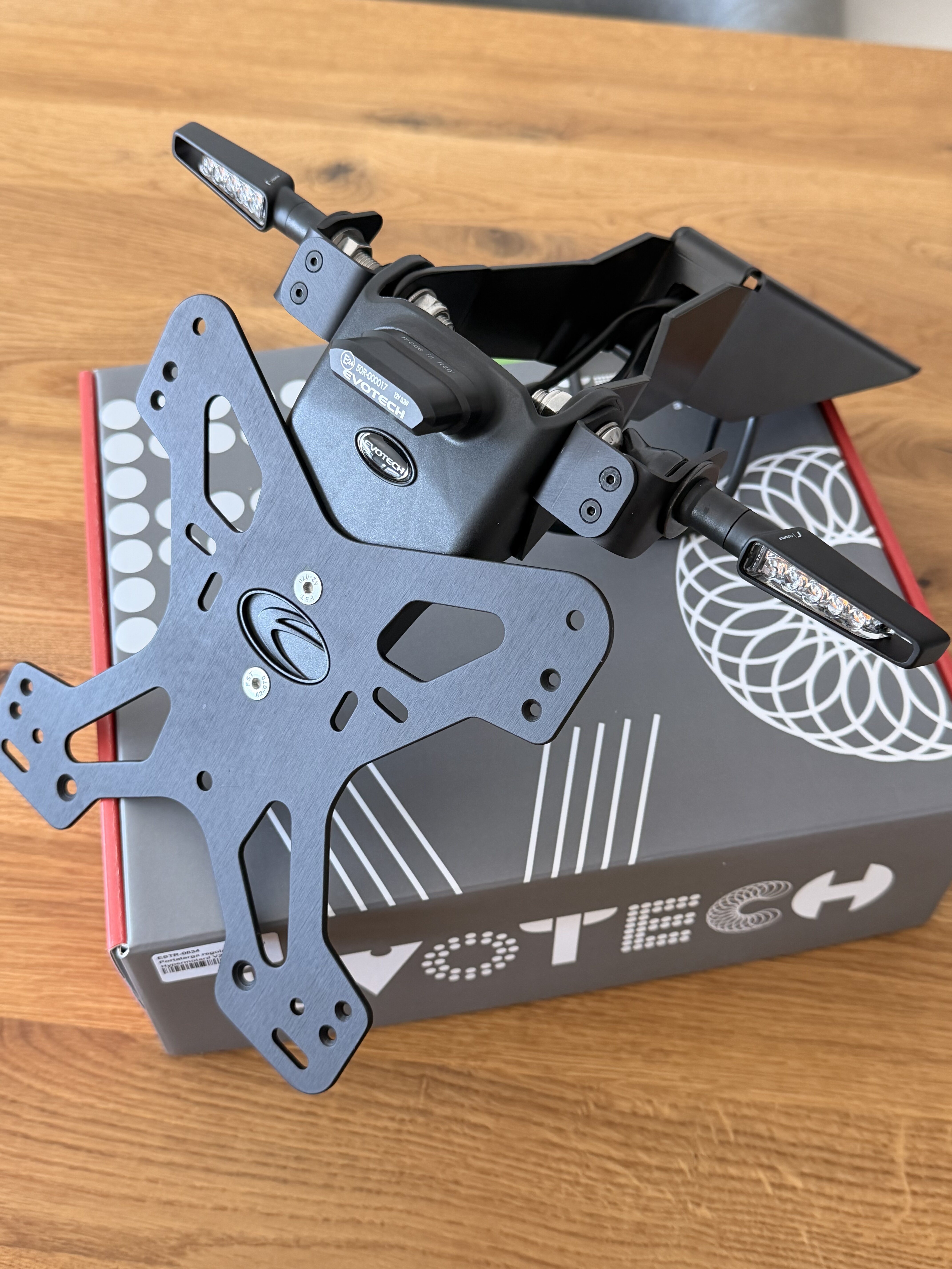

Flashiii Posted May 30 Share Posted May 30 Hier auch noch der Halter von evotech rc , mir geht es wie werner es fehlt noch die SP dazu. Quote Link to comment Share on other sites More sharing options...

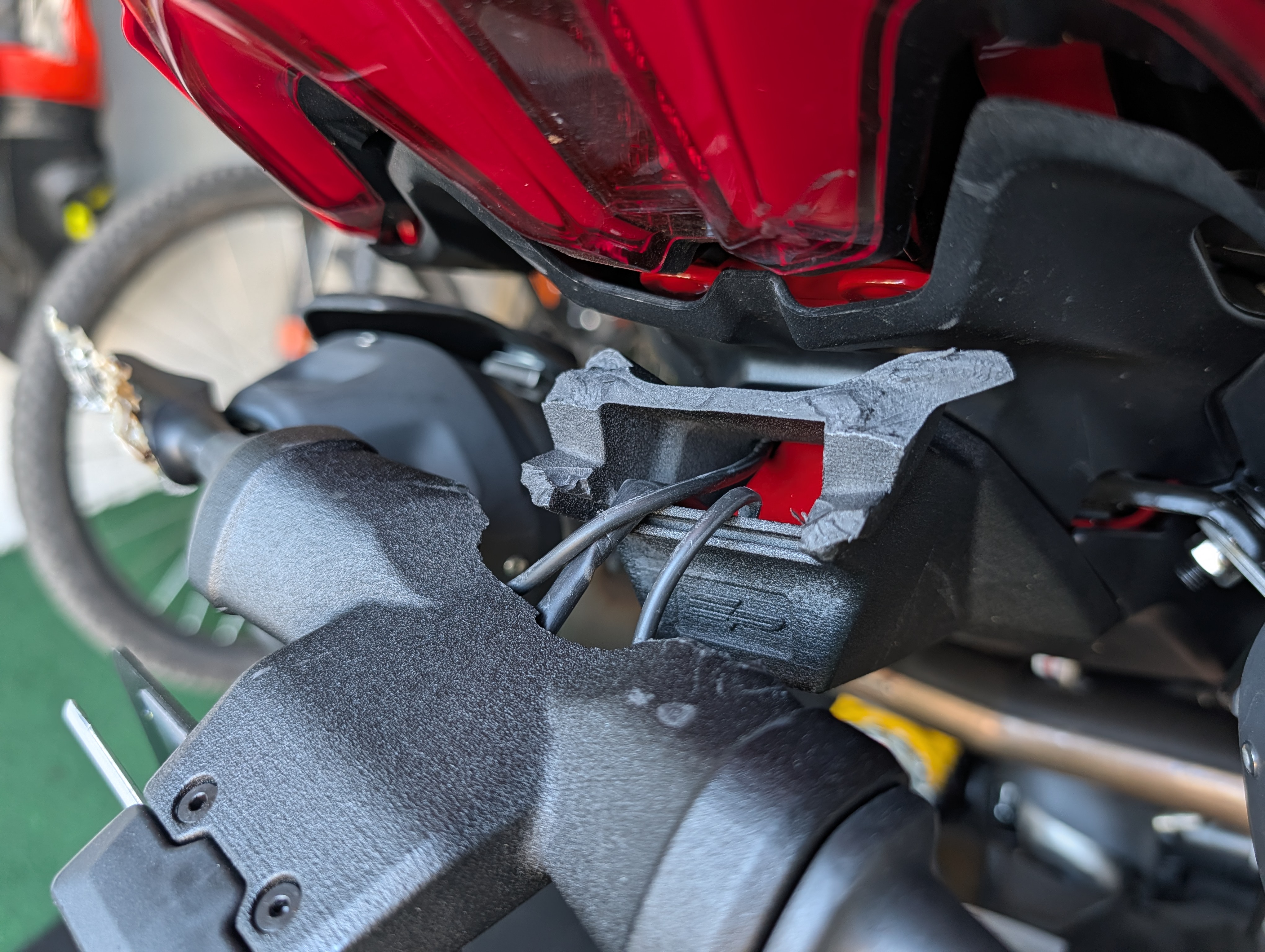

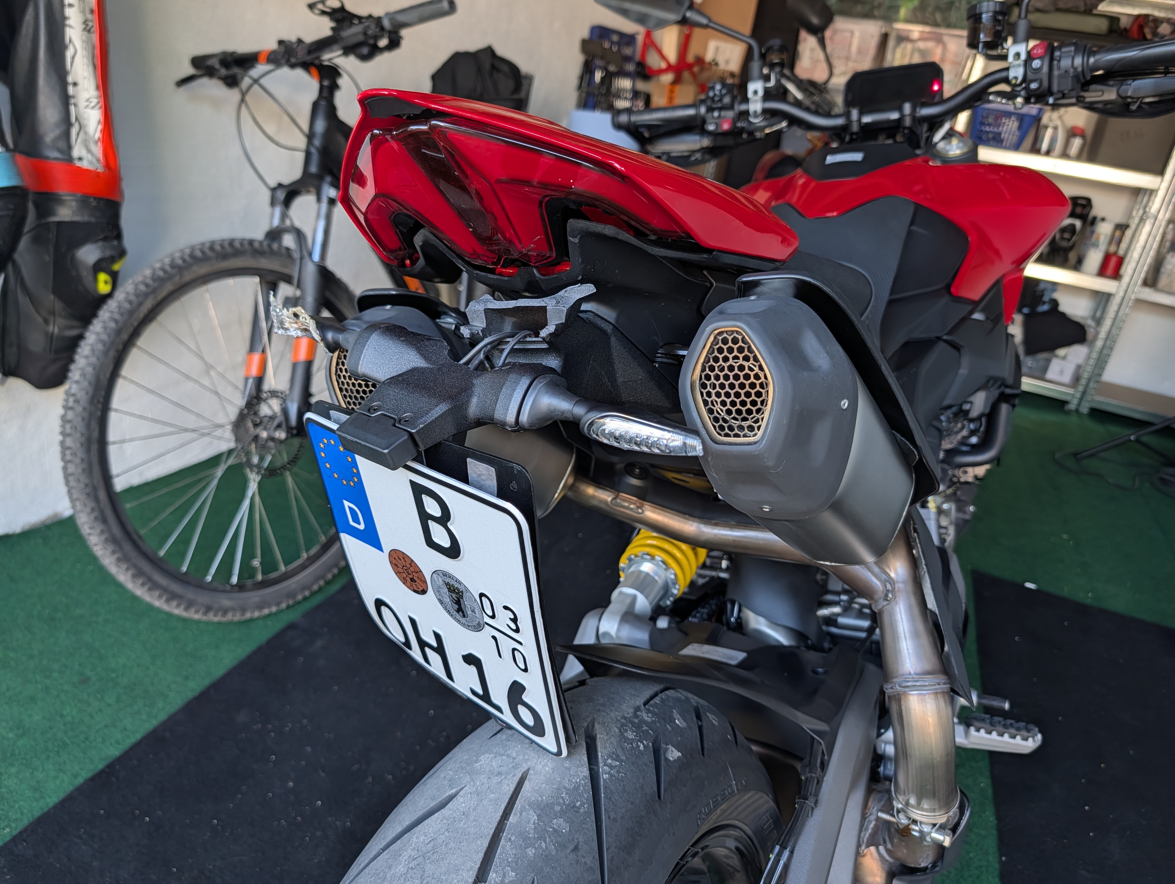

Leschi Posted May 30 Share Posted May 30 Heute kam der Evotech kzh endlich. Gleich mal installiert 1 Quote Link to comment Share on other sites More sharing options...

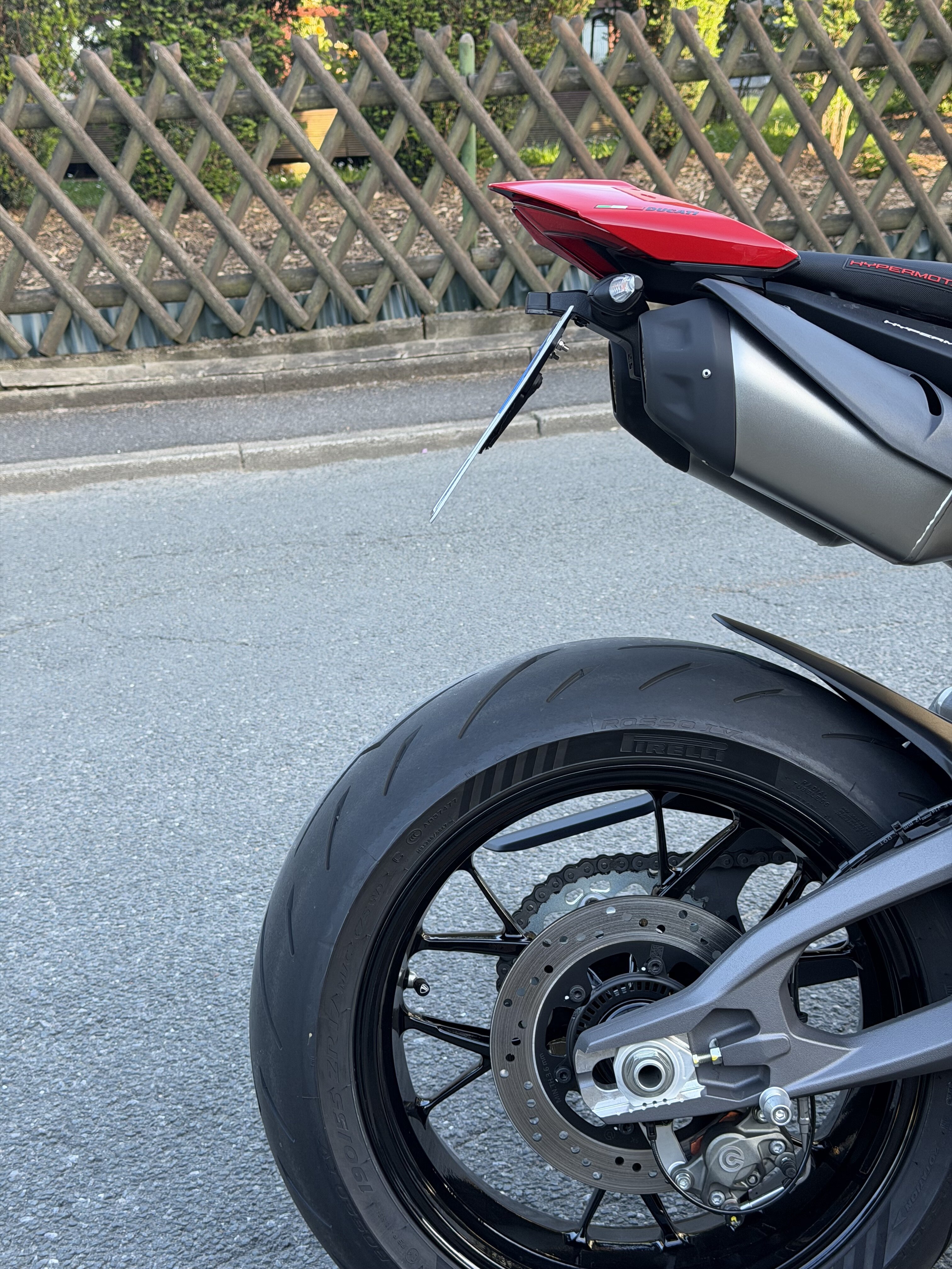

Leschi Posted May 31 Share Posted May 31 Update: Mit dem Evotech Kennzeichenhalter am besten keine Wheelies fahren, wenn unten noch ein Reflektor mit verbaut ist.. zum kotzen. 3 3 3 Quote Link to comment Share on other sites More sharing options...
CubaLibreee Posted May 31 Share Posted May 31 vor 12 Stunden schrieb Leschi: Heute kam der Evotech kzh endlich. Gleich mal installiert Wenn ich das Bild so anschaue müsstest aber schon senkrecht nach oben stehen. Sieht eher so aus als hättest das KZ etwas weiter weg vom Rad biegen müssen. Sprich eingefedert Radberührung peng... 2 Quote Link to comment Share on other sites More sharing options...
Leschi Posted May 31 Share Posted May 31 vor 10 Minuten schrieb CubaLibreee: Wenn ich das Bild so anschaue müsstest aber schon senkrecht nach oben stehen. Sieht eher so aus als hättest das KZ etwas weiter weg vom Rad biegen müssen. Sprich eingefedert Radberührung peng... Konnte es leider nicht biegen, da es auf einer aluplatte aufgeklebt war. Der Evotech ansich lässt auch keinen anderen Winkel zu. Quote Link to comment Share on other sites More sharing options...
letzte Rille Posted May 31 Share Posted May 31 Ich bin auch eher bei "Rad frisst Kennzeichen", andernfalls Respekt an deine Wheelyskills. Ist der linke Blinker im Anschluss auf der Heimfahrt gegrillt worden? Quote Link to comment Share on other sites More sharing options...
letzte Rille Posted May 31 Share Posted May 31 Schick das Bild an Evotech und frag ob sie zu dem KZ-Halter nicht noch ne Wheelybar entwickeln können. 2 Quote Link to comment Share on other sites More sharing options...
Shakaja Posted May 31 Share Posted May 31 vor 2 Stunden schrieb Leschi: Update: Mit dem Evotech Kennzeichenhalter am besten keine Wheelies fahren, wenn unten noch ein Reflektor mit verbaut ist.. zum kotzen. vor 14 Stunden schrieb Leschi: Damit beim Wheelie der Kennzeichenhalter/das Kennzeichen ankommt, müsstest du aber schon ziemlich viel vom roten Heckplastik/Rücklicht abgeraffelt haben. Da ist zu wenig Platz zwischen Kennzeichen und Rad. Da reicht wahrscheinlich schon eine schnell genommene Bodenwelle 🤕 Quote Link to comment Share on other sites More sharing options...
Leschi Posted May 31 Share Posted May 31 vor 26 Minuten schrieb letzte Rille: Ich bin auch eher bei "Rad frisst Kennzeichen", andernfalls Respekt an deine Wheelyskills. Ist der linke Blinker im Anschluss auf der Heimfahrt gegrillt worden? Es war auf einer ebenen Landstraße direkt nach einem Wheelie. Mein Schwiegervater hat mich drauf aufmerksam gemacht, dass mein Kennzeichen auf halb acht hängt - er ist hinter mir gefahren. Blinker ist tatsächlich von der Heimfahrt, da wir das den Halter provisorisch mit einer Schnur am restlichen Teil vom Halter fixiert haben. Quote Link to comment Share on other sites More sharing options...
man-mane Posted May 31 Share Posted May 31 (edited) Am 28.5.2026 um 20:18 schrieb man-mane: Würde ich noch bissl steiler stellen. Wenn die ordentlich einfedert könnt ich mir vorstellen daß das Schildchen in die falsche Richtung zeigt 😉 Bissl Spielraum zu den 30 Grad sind schon noch vorhanden denk ich. Schaut da genauso aus. Ist eigentlich klar daß das passiert 🤷🏻 Der Halter ist einfach zu kurz für das kurze Heck. Ich würd das reklamieren, da die 30 Grad da anscheinend nicht einzuhalten sind und Kontakt mit dem Reifen vorprogrammiert ist. Edited May 31 by man-mane Quote Link to comment Share on other sites More sharing options...
werner320 Posted May 31 Share Posted May 31 vor 3 Stunden schrieb Leschi: Update: Mit dem Evotech Kennzeichenhalter am besten keine Wheelies fahren, wenn unten noch ein Reflektor mit verbaut ist.. zum kotzen. Schade ,vielleicht lässt sich das evtl. Kleben ? Quote Link to comment Share on other sites More sharing options...
letzte Rille Posted May 31 Share Posted May 31 vor 4 Minuten schrieb werner320: Schade ,vielleicht lässt sich das evtl. Kleben ? Aber nur von 12Uhr bis mittag. Das Ding gehört in die Vitrine mit den sonstigen Opfergaben an den "God of Speed". 4 Quote Link to comment Share on other sites More sharing options...
werner320 Posted May 31 Share Posted May 31 Würde es trotzdem versuchen, evtl . anbohren und mit Stiften beidseitig verbinden und verkleben, natürlich nur wenn die Materialstärke das zulässt. Es gibt schon richtig guten Klebstoff heutzutage, ein Versuch wärs wert😎 Quote Link to comment Share on other sites More sharing options...
werner320 Posted May 31 Share Posted May 31 Will hier keine Schleichwerbung machen aber mit Loctide 402 hab ich bisher sehr gute Erfahrungen gemacht, Quote Link to comment Share on other sites More sharing options...
SMY Posted May 31 Share Posted May 31 War irgendwie klar. So etwas muss man nach Maß selbst bauen. Mach ich immer. So in etwa: 3 Quote Link to comment Share on other sites More sharing options...
Leschi Posted May 31 Share Posted May 31 vor 7 Minuten schrieb werner320: Will hier keine Schleichwerbung machen aber mit Loctide 402 hab ich bisher sehr gute Erfahrungen gemacht, Ich probiere es mal bei Gelegenheit, verlieren kann ich da eh nichts mehr Eventuell dann doch den Halter von evotech rc, auch wenn der nicht so edel aussieht wie der von ep. Den kann man wenigstens im Winkel verstellen. Quote Link to comment Share on other sites More sharing options...
Srixxon Posted May 31 Share Posted May 31 17 hours ago, Leschi said: Heute kam der Evotech kzh endlich. Gleich mal installiert Servus, bist Du Dir sicher, dass beim vollen Einfedern (plus Reifen, der ja auch dämpft) das Nummernschild nicht den Reifen berühren kann? Quote Link to comment Share on other sites More sharing options...
shiizz1e Posted May 31 Share Posted May 31 Na ja, meine Vermutung war wohl nicht ganz daneben. Dann hoffe ich mal, dass meiner, die Dolomiten-Tour nächste Woche übersteht! . Wenn ich mir die Bilder genau ansehe, scheint es, als hättest du auch eine Kennzeichenverstärkung. Normalerweise würde sich das Kennzeichen dann eher verbiegen, als dass es abreißt. Evotech hat mitgeteilt, dass die Feder beim Test komplett eingefedert ist, ohne den Reifen zu berühren. Quote Link to comment Share on other sites More sharing options...
Leschi Posted May 31 Share Posted May 31 vor 17 Minuten schrieb shiizz1e: Na ja, meine Vermutung war wohl nicht ganz daneben. Dann hoffe ich mal, dass meiner, die Dolomiten-Tour nächste Woche übersteht! . Wenn ich mir die Bilder genau ansehe, scheint es, als hättest du auch eine Kennzeichenverstärkung. Normalerweise würde sich das Kennzeichen dann eher verbiegen, als dass es abreißt. Evotech hat mitgeteilt, dass die Feder beim Test komplett eingefedert ist, ohne den Reifen zu berühren. Genau, einfedern hat super funktioniert laut Kommentar von außen - beim Wheelie hat sie wohl dann noch mal nen Stück mehr eingefedert. War auch ziemlich hoch und ich denke nicht, dass das bei nem normalen Wheelie beim durchbeschleunigen passiert. Ärgerlich ist es trotzdem und ich bin mal gespannt was evotech dazu sagt. Hinterm Kennzeichen war eine 2mm aluplatte montiert mit einem Ausschnitt, wo ich den Reflektor rangeklebt habe. Ohne die, wäre das Kennzeichen wohl sehr in Mitleidenschaft gezogen worden. Quote Link to comment Share on other sites More sharing options...
