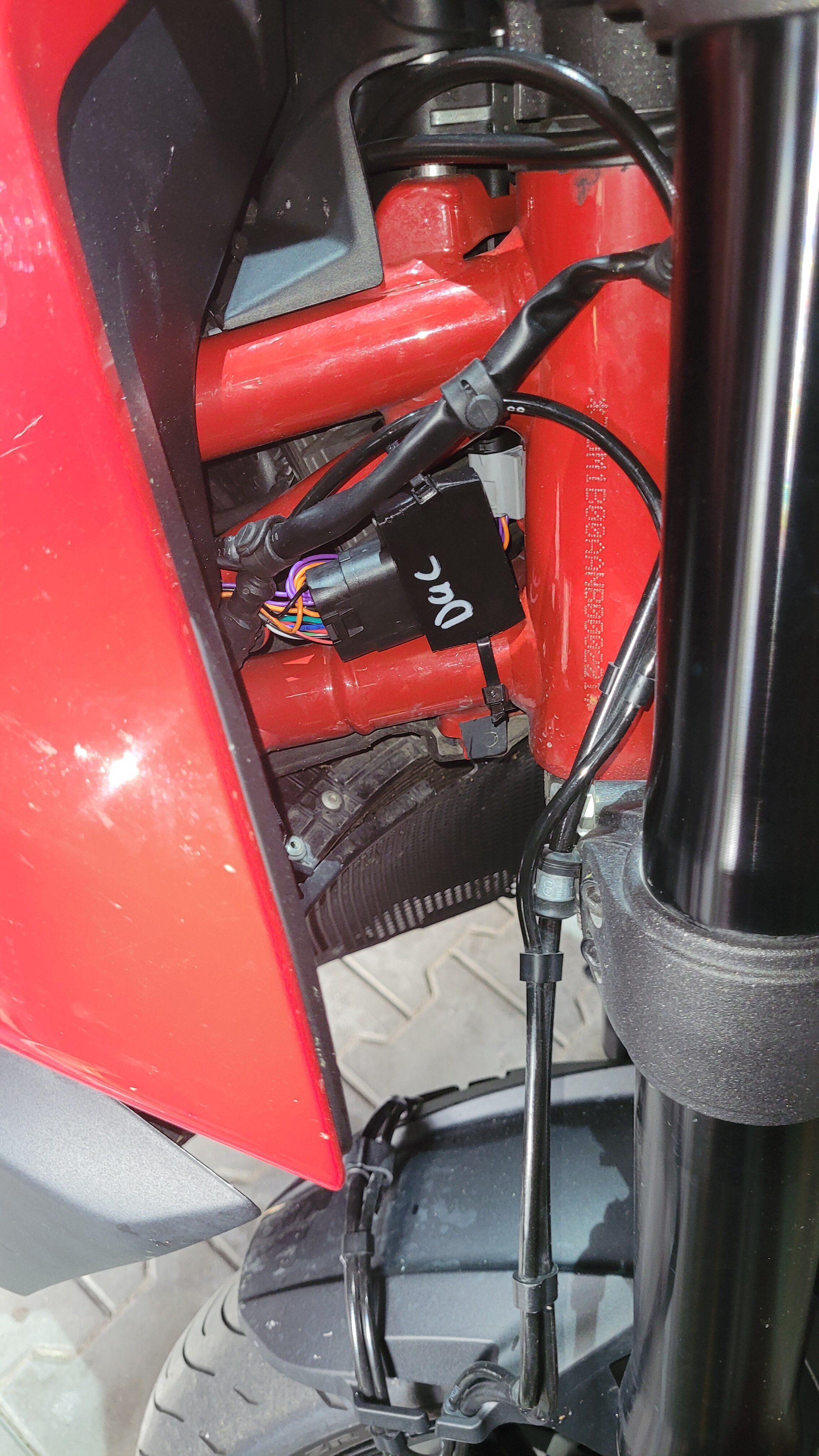

Shakaja Posted June 8 Author Share Posted June 8 Nachdem nun die Skier endlich in Saisonpause gehen durften, kam ich endlich auch dazu, das Kit zu verbauen. Grundsätzlich sehr einfach zu verbauen. Gestern dann die Probefahrt. Funktioniert sehr unspektakulär und einwandfrei. Negativ aufgefallen ist mir, dass mein von anderen Motorrädern gewohntes "Gas auf -5%" nicht funktioniert, da gewöhnt man sich aber sehr schnell dran. Positiv gefällt mir, dass man die Schritte beim Drücken von + und - selbst einstellen kann. Standardmässig springt es um 3 km/h, werde ich nächstens noch auf 11 km/h umstellen, um einfacher zwischen Tempozonen wechseln zu können. @dDriver80Wo/wie genau hast du das Kästchen und die Kabel/Stecker beim Lenkkopflager versteckt/befestigt? Ich bin da noch nicht ganz glücklich. Quote Link to comment Share on other sites More sharing options...
dDriver80 Posted June 8 Share Posted June 8 Habs da einfach mit den Kabelbindern zwischen den Rahmenrohren befestigt. 1 Quote Link to comment Share on other sites More sharing options...

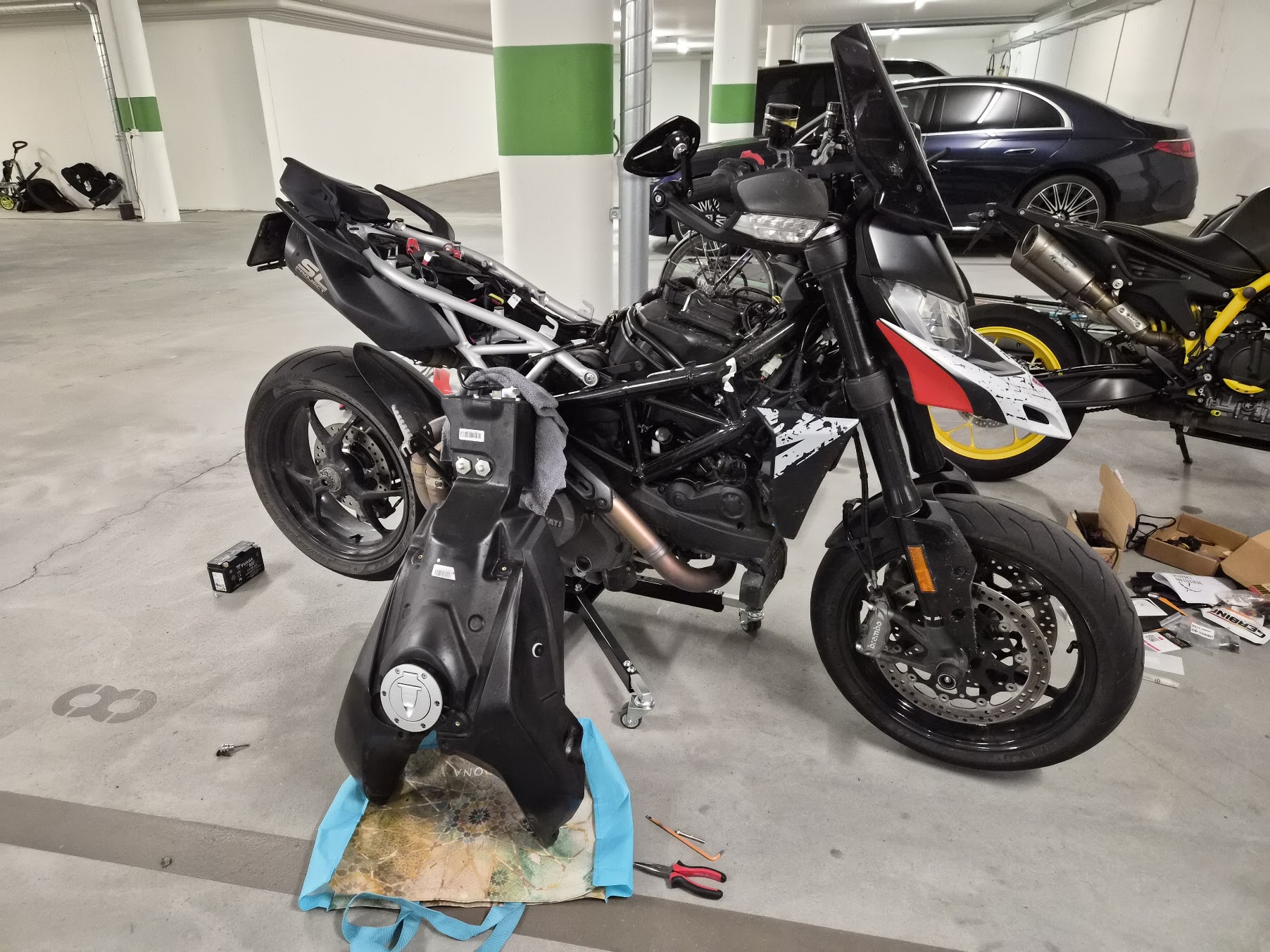

DocPolo Posted June 18 Share Posted June 18 Musstet ihr, wie in der Anleitung angegeben den Tank ausbauen oder ging es so? Quote Link to comment Share on other sites More sharing options...
Paul.Profi Posted July 9 Share Posted July 9 Am 18.5.2026 um 19:34 schrieb dDriver80: Zum Abgeben hätte ich noch ein Set für die Euro 4 Version. Hatte ausversehn das falsche bestellt. 🤦♂️ Hallo dDriver80 ist der Tempomat Euro4 noch da? Der müsste eigentlich an die 939er passen. Vielleicht hätte ich den gerne ... Wenn möglich PN, danke Gruß vom Paul 😎 Quote Link to comment Share on other sites More sharing options...
DocPolo Posted July 10 Share Posted July 10 Musstet ihr, wie in der Anleitung angegeben den Tank ausbauen oder ging es so? Quote Link to comment Share on other sites More sharing options...
Shakaja Posted July 10 Author Share Posted July 10 Tank gelöst und weggedreht. Sind wenige Schrauben, Benzinschlauch oder Stecker mussten keine gelöst werden. Ich würde den Tank auf jeden Fall wegdrehen, da sonst schwierig wird, die Leitung nach hinten sauber zu verlegen. Sah bei mir so aus. 1 Quote Link to comment Share on other sites More sharing options...
dDriver80 Posted July 10 Share Posted July 10 Hab ich fast genauso gemacht, nur ich hab ihn um 180° gedreht und auf dem Heck abgelegt. Quote Link to comment Share on other sites More sharing options...
DocPolo Posted July 10 Share Posted July 10 Alles klar, danke Quote Link to comment Share on other sites More sharing options...
