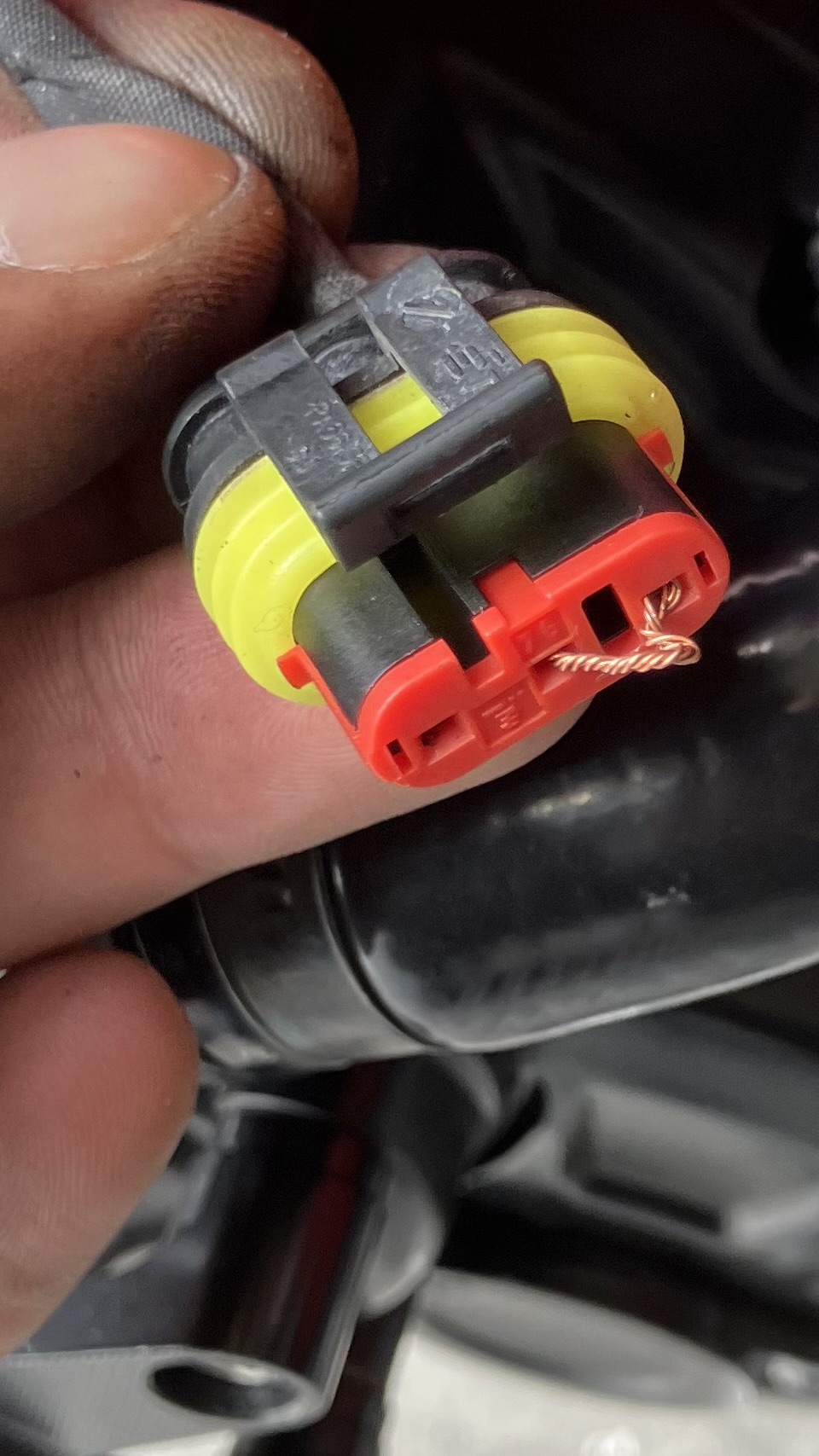

Gestern spontan verwirrendes Spektakel beim losfahren morgens: Motor geht aus beim Gang einlegen, mit Ständer unten bleibt er an. Nach dem Zerlegen vom Ständer festgestellt das sich die Nase vom Mitnehmer wohl aufgearbeitet hat und hier im Urlaub erstmal nix zu machen ist. Kurze Telefonseelsorge mit dem Schrauber zuhause…->So geht das überbrücken:IMG_9938.thumb.jpeg.8c0177a03b6798ea6e562b5ddeae6b6e.jpeg
