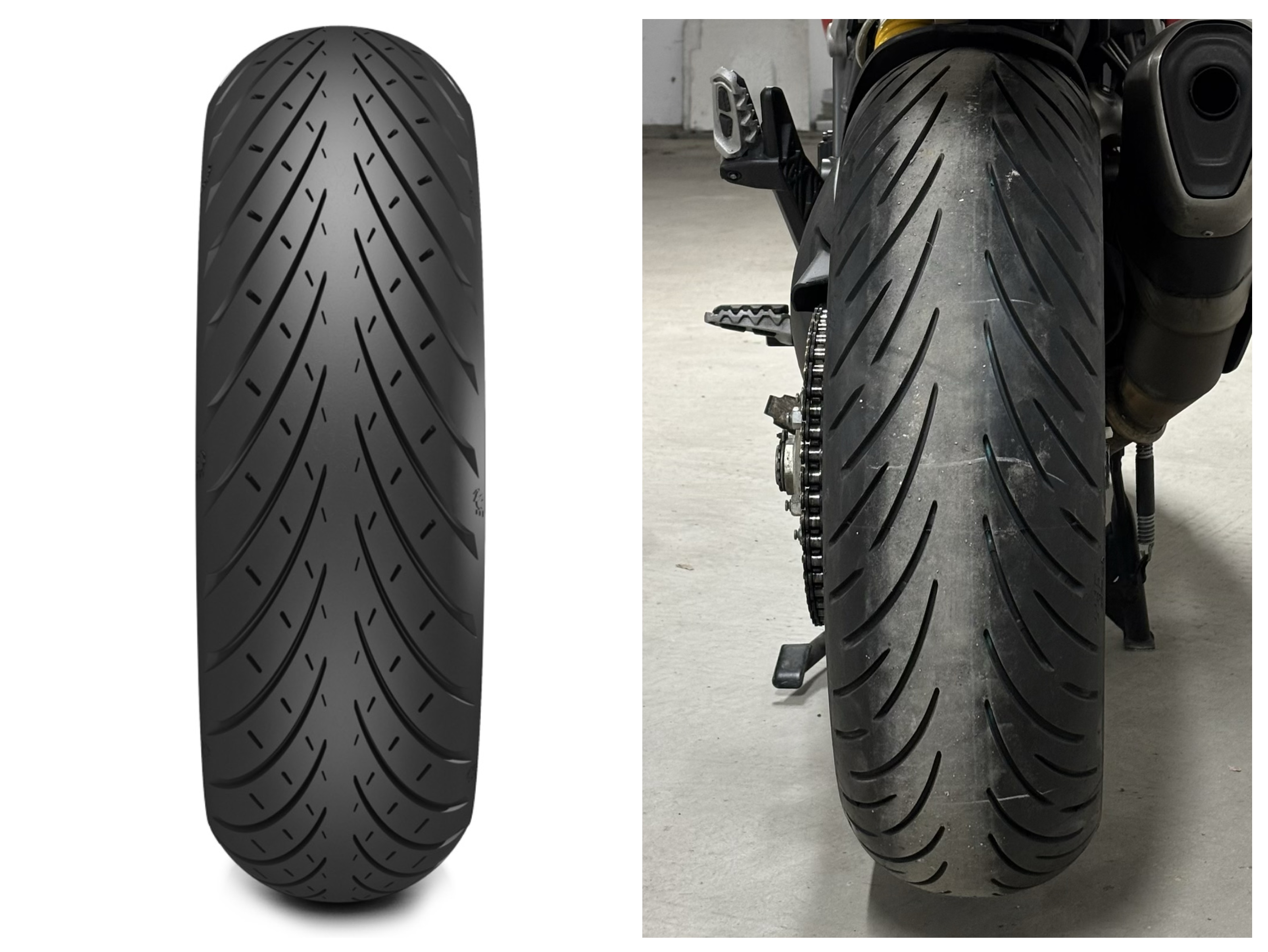

MiketheBike Posted June 18 Author Share Posted June 18 (edited) vor 38 Minuten schrieb Mechanist: Ich bin auch sehr gespannt, und habe mittlerweile die Erwartung das die "Inder" besser funktionieren, als die meisten denken. Man bzw. ich muss mir aber dabei vor Augen halten das ist vom Profil und wahrscheinlich auch von der Mischung her keine richtigen Sportpellen sind, d.h. bei der anstehenden Kurvenhatz im Erzgebirge, bei hochsommerlichen Temperaturen, muss der Grenzbereich unbedingt erfahren werden. Da hoffe ich das die "Inder" dabei gutmütig sind. Da sie Personal von Metzeler abgeworben haben, der Straßenköter sieht ja fast genauso aus wie der Sport-Touringreifen Metzeler Roadtec 01 SE, wurde bestimmt das entsprechende know-how mitgebracht 😉 Edited June 18 by MiketheBike 1 Quote Link to comment Share on other sites More sharing options...
Mechanist Posted June 18 Share Posted June 18 (edited) vor 7 Stunden schrieb MiketheBike: Da sie Personal von Metzeler abgeworben haben, der Straßenköter sieht ja fast genauso aus wie der Sport-Touringreifen Metzeler Roadtec 01 SE, wurde bestimmt das entsprechende know-how mitgebracht 😉 Deep Seek ist im Expertenmodus nicht so sehr überzeugt vom Grenzbereich der Strassenköter bei hohen Temperaturen. Aber KIs faseln ja oft auch nur vor sich hin. Klar ist aber, dass das Details auf hohem Niveau sind, und man es selber erfahren muss. Optisch gefallen mir die "Inder" besser als das Gegenstück von Metzeler. Edited June 19 by Mechanist 1 Quote Link to comment Share on other sites More sharing options...

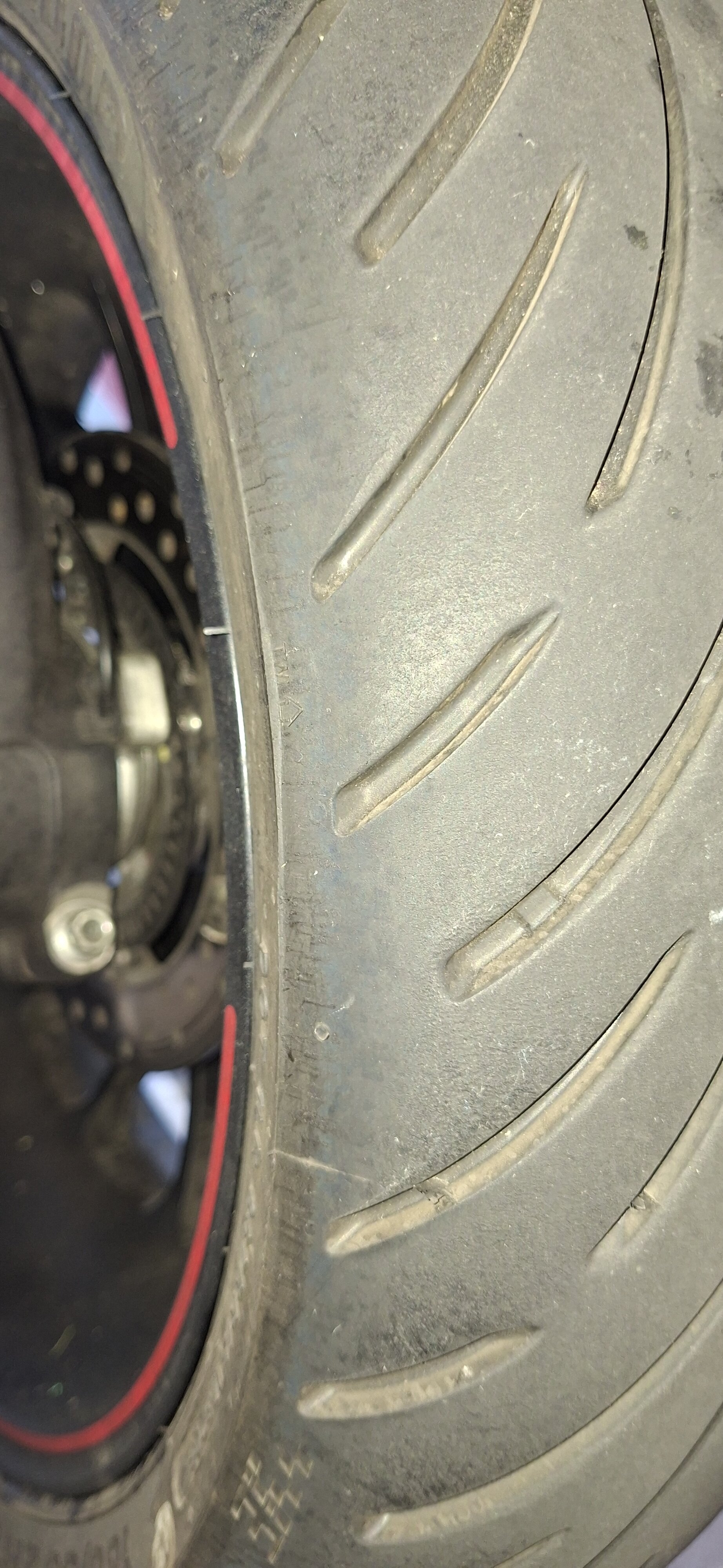

Mechanist Posted June 23 Share Posted June 23 Moin in die Runde, ein Bericht aus dem Erzgebirge und ca. 900 km auf den Straßenkötern. Zu meinem Erstaunen muss ich anmerken, das es gestern auf der Tour aus meiner Sichtweise als Tourensportler heraus, ein ganz klein wenig flotter und sportlicher wurde. Natürlich alles um Rahmen der Gesetzte, und Verordnungen, und mit Barrierefreiheit. Letztlich waren am Start der S22, Rosso 4 und die Straßenköter. Dabei haben mich die Kötter voll überzeugt, kaum Rutscher und TC Eingriffe beim harten Beschleunigen aus dem Radius, inkl. einer Notankerung, weil ein Mopped Penner meinte es wäre eine gute Idee im Natzschung Tal fast direkt nach einem Radius auf der Piste zu wenden. Mein Gefühl verstärkt sich zunehmend nämlich, dass diese Pellen ausreichend Reserven haben auf der Landstraße recht gut aufgestellt zu sein, auch im Vergleich zu Sportreifen. Bollernde Grüße, Lutz 1 Quote Link to comment Share on other sites More sharing options...
Hyperlulu Posted June 23 Share Posted June 23 Als schwächerer Fahrer versuche ich zu verstehen. Du schreibst "kaum Rutscher oder TC Eingriffe". Also gab es einige davon? Wieviele hatten den der S22 zum Vergleich. Ich gehe von idealen Streckenverhältnissen aus, korrekt? Wie sieht den das Abrollbild auf der Flanke aus, Ist das Profil oder besser der Gummi angerissen und gleichmässig in der Kontour abgenutzt? Viel Spass in deinem Urlaubsrevier 1 Quote Link to comment Share on other sites More sharing options...
Mechanist Posted June 23 Share Posted June 23 vor 3 Stunden schrieb Hyperlulu: Als schwächerer Fahrer versuche ich zu verstehen. Du schreibst "kaum Rutscher oder TC Eingriffe". Also gab es einige davon? Wieviele hatten den der S22 zum Vergleich. Ich gehe von idealen Streckenverhältnissen aus, korrekt? Wie sieht den das Abrollbild auf der Flanke aus, Ist das Profil oder besser der Gummi angerissen und gleichmässig in der Kontour abgenutzt? Viel Spass in deinem Urlaubsrevier Danke für die Resonanz und die guten Wünsche! Das subjektive philosophieren welcher Reifen mehr oder weniger, oder gar gar nicht rutscht, ist für nicht so erfahrene Fahrer sinnlos, weil die modernen Pellen alle deren Bedürfnisse erfüllen. Bei erfahrenen Kollegen ist das dann nicht mehr so, eiderweil sie den Grenzbereich erfahren wollen. Ergo: Wenn Deine Einschätzung richtig ist, dann kann Du auch die Inder drauf machen. Quote Link to comment Share on other sites More sharing options...

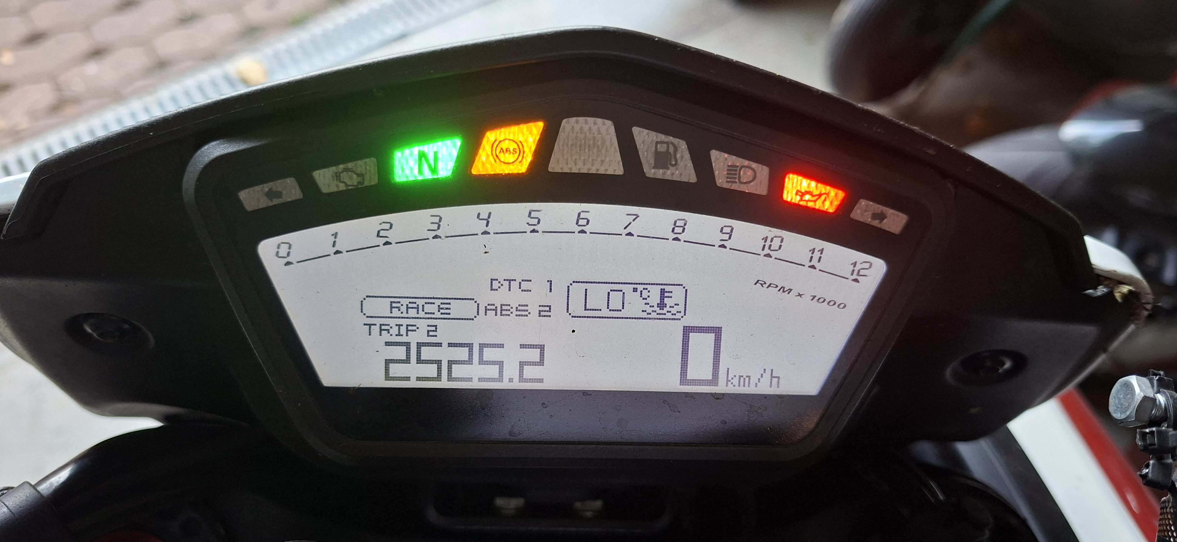

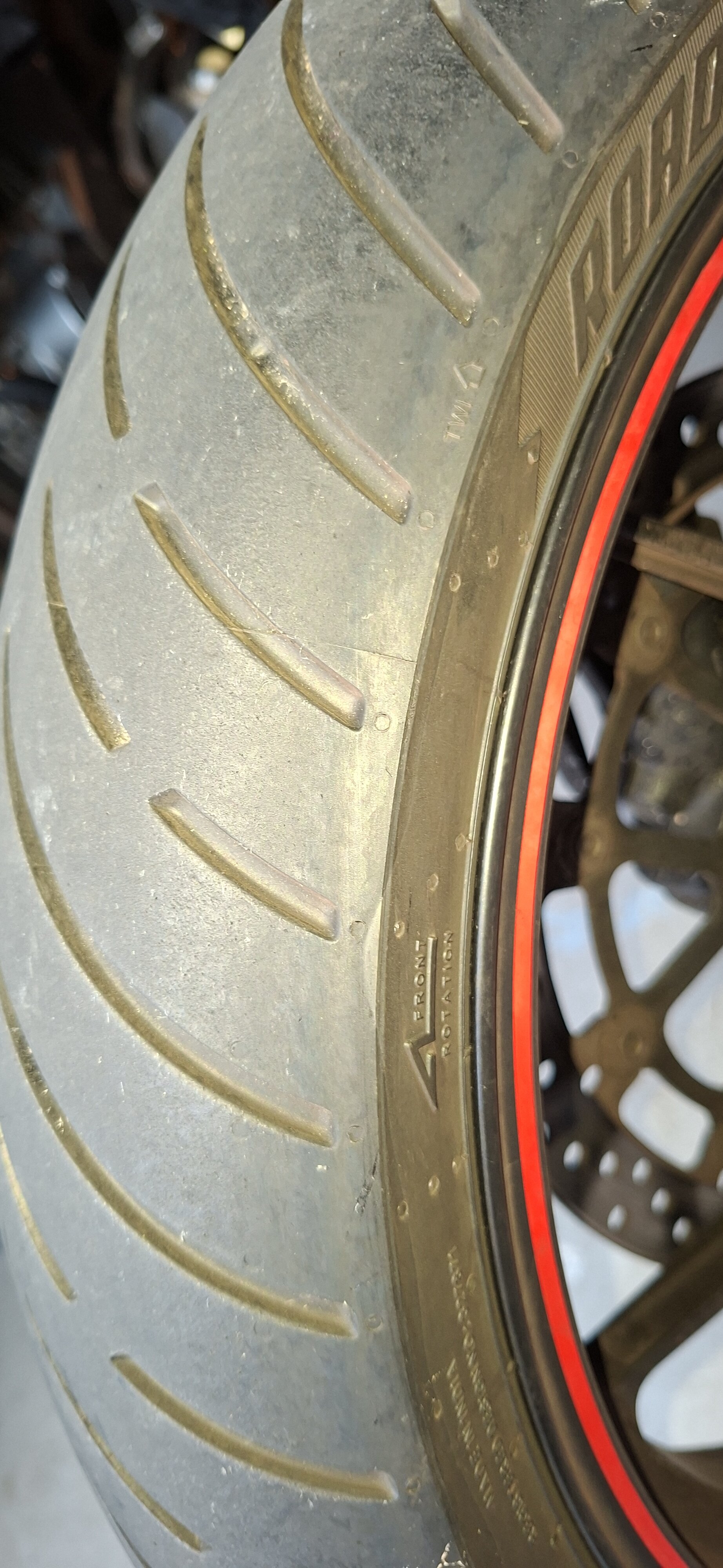

Mechanist Posted June 27 Share Posted June 27 (edited) Meine konkreten (subjektiven ) Erfahrungen nach über 2,5tkm, unter mannigfaltigen Einsatzbedingungen, mit den Strassenkötern, wie folgt: 1. Es sind Pellen mit denen man bis auf totale Eskalation, und Rennstrecke alles machen kann! Sie funktionieren dabei unspektakulär unauffällig. 2. Deren Fahreigenschaften sind aus meiner Sicht eher sportlich als touristisch, sie lenken fast spielerisch ein, haben kaum Aufstellmoment beim Bremsen. Im Vergleich zum S21, der bei mir agil, stabil, neutral und präzise funktioniert, sind die Köter eher kippelig und die sportliche Linie muss bewusst gehalten werden, wobei schnelle Linienänderungen sehr gut möglich sind. Ich empfinde das als passend für eine "SuperMoto", auch wenn es bei einer langen sportlichen Hatz recht anstrengend ist. Bei rein touristischen Fahrten spielt das aber keine Rolle, da funktionieren sie wie Alltagspellen und machen unauffällig nur ihren Job 3. Haftung und Reifenbild -> Die Haftung war für mich in allen vollkommen o.k. mehr braucht es nicht auf der Landstraße. Das Reifenbild ist unauffällig, ABER sie laufen bei der langen Hatz (bei den aktuellen sehr hohen Temperaturen) an der leicht Flanke leicht blau an. Diese Verfärbung ist aber nur äußerlich, denn man kann sie "abfahren". Ich erachte das z.Z. als eher unkritisch, und kenne das aus meiner Jugend. Damals war der der keine "blauen" Pellen hatte ein Nasenbohrer. 4. Verschleiß -> Nach der Tour sind vorne noch 4,2 und hinten 4,5mm Restprofil drauf. Wenn sie über 5tkm halten bin ich voll zufrieden, denn das wären ca. 2tkm mehr als ein Satz S21. Interessant ist, dass ich sie hinten und vorne ganz harmonisch, was mit sehr gut gefällt, genau bis an die TWI fahren kann. So fast gleiche "Angstränder" hatte ich noch nie! Das die Teile überhaupt TWI haben, lässt mich zum Schluss kommen das sie in anderen Ländern auf dem Track eingesetzt werden, sonst machen die nämlich keinen Sinn. Mein Ergo: Bis auf die leichte Blaufärbung ein von den Eigenschaften runder Reifen, der zudem auch sehr preiswert ist. Bollernde Grüße Lutz Edited June 28 by Mechanist 1 1 Quote Link to comment Share on other sites More sharing options...
Mechanist Posted June 27 Share Posted June 27 vor 6 Stunden schrieb SMY: Kaum Rutscher, kaum TC Eingriffe?🙈🙈 Das wäre für mich ein Reifen für die Mülltonne, aber nicht um damit Motorrad zu fahren. Mit den Supercorsa SP (egal ob V1-4), hat meine TC noch nie geregelt. Auch bei meiner 207 PS ZX-10R nicht, auch bei über 30 Grad nicht. Egal wie man das provoziert hat. Ich denke immer, die TC ist kaputt😂 Bekannte sind gerade im Schwarzwald unterwegs. Touristisch im Muschi-Tempo bei 35 Grad. Selbst bei diesem Tempo kommen Sportreifen schnell aus dem Temperaturfenster und rutschen schneller, als man denkt. Eben noch Gripp und dann auf einmal gar nicht mehr! Er hat seine Supercorsas wegen der Tour runtergeschmissen und hat sich Brückensteiner S22 montiert. Für ne flüssige Tour werden die wohl taugen, war sein Gedanke. Damit hat er gestern fast sein Bike und sich geschrottet. Durch die TC konnte er den abrupten Abflug noch verhindern, hat aber trotzdem wild um sich gekeilt der Bock. Ich verstehe nicht, wie man so einen Müll fahren kann und damit sein Leben riskiert. Das war Muschi-Tempo, nur sehr warm wohlgemerkt☝️ 2ebf3598-d518-4ab0-9984-f0e88bc83988.mov Wenn es nicht rutscht ist es für die Tonne? Es ist doch wohl umgekehrt! Und überhaupt, ich fahre nicht auf Deinem Niveau, bei mir kommt es nur darauf an, dass der Grenzbereich stabil ist, und das Rutschen sich ankündigt. Und aus Gesichtspunkt heraus sind die "Inder" für mich nicht für die Tonne, sondern abseits der Hypersportnutzung eine Überlegung wert. Quote Link to comment Share on other sites More sharing options...
SMY Posted June 27 Share Posted June 27 vor 2 Stunden schrieb Mechanist: Wenn es nicht rutscht ist es für die Tonne? Es ist doch wohl umgekehrt! Und überhaupt, ich fahre nicht auf Deinem Niveau, bei mir kommt es nur darauf an, dass der Grenzbereich stabil ist, und das Rutschen sich ankündigt. Und aus Gesichtspunkt heraus sind die "Inder" für mich nicht für die Tonne, sondern abseits der Hypersportnutzung eine Überlegung wert. Falsch verstanden. Wenn sie rutschen und die TC regelt, taugen sie für mich nichts. Ist doch Scheiße, wenn man solche Situationen wie im Video hat. 1 Quote Link to comment Share on other sites More sharing options...
