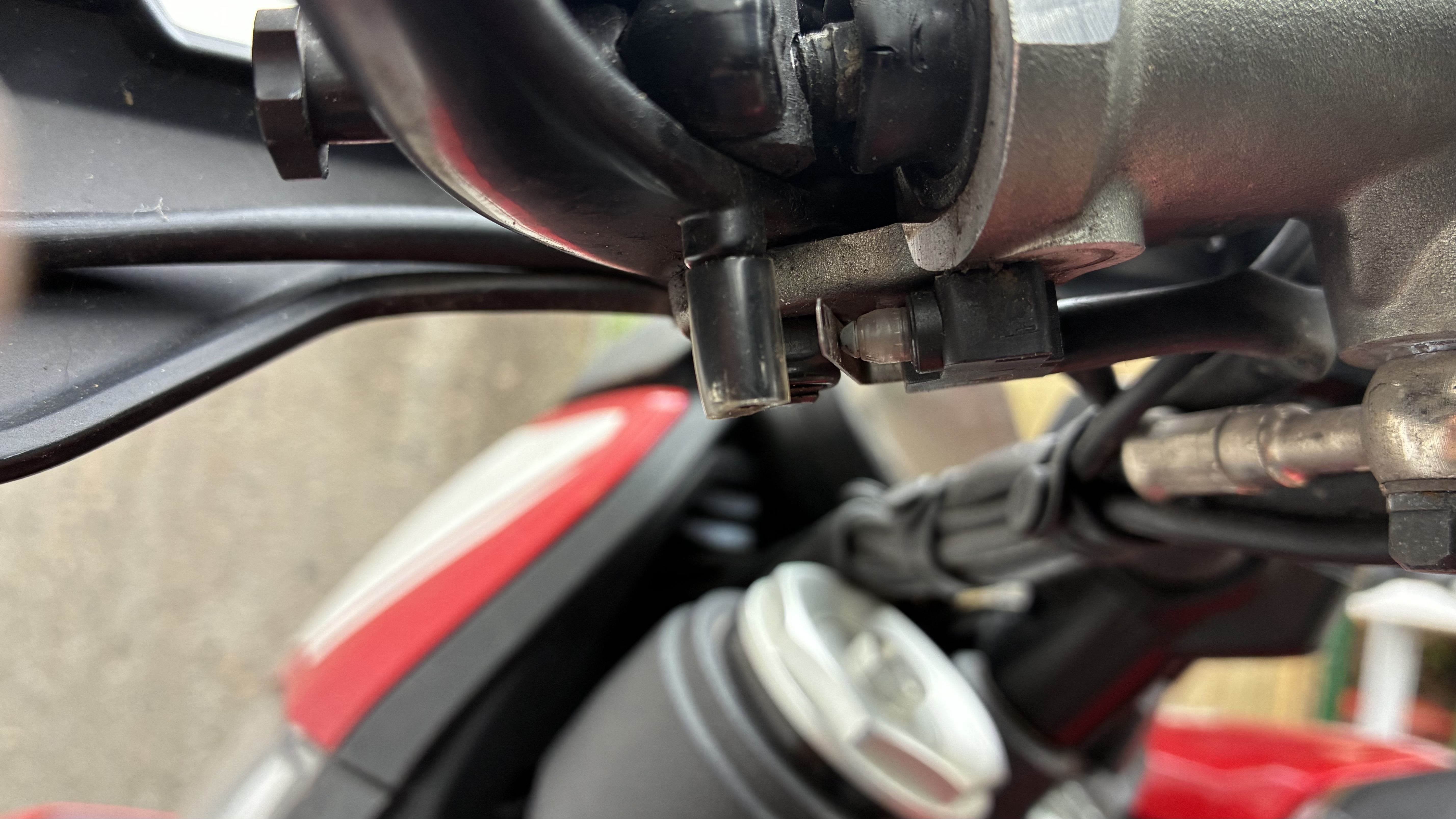

Joerg_L Posted October 13, 2025 Share Posted October 13, 2025 Hallo zusammen, habe ich mir das hier richtig zusammengelesen, dass wenn der Kupplungshebelschalter defekt ist, die einzige Auswirkung ist, dass man nur in Neutral (und Ständer oben) das Motorrad starten kann? Bei mir lässt sie sich nach kurzem Abwürgen nur wieder starten, wenn ich erstmal in Neutral gehe. Das ist schon lästig. Grüße Jörg Quote Link to comment Share on other sites More sharing options...

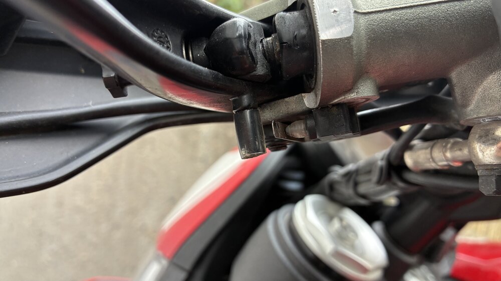

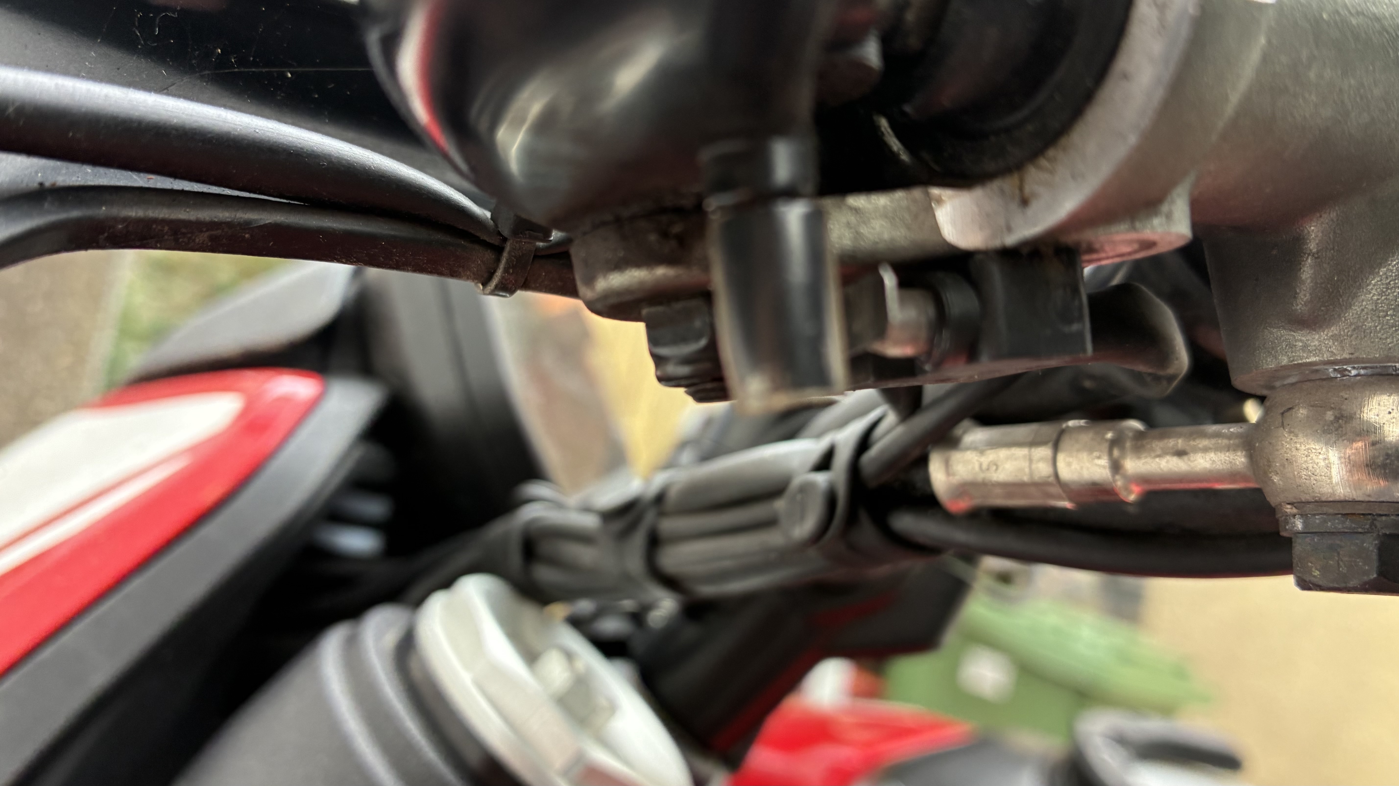

Joerg_L Posted October 15, 2025 Author Share Posted October 15, 2025 Hm, ich habs mir nochmal bei Tageslicht angeschaut, ich glaube das Problem liegt bei mir, da ich nur mit 2 Fingern die Kupplung ziehe und der Hebel dann bei den restlichen Fingern anschlägt, wird der Stift nicht weit genug reingedrückt. Muss das nochmal mit allen Fingern Kupplung ganz durchziehen probieren.... Was für ne blöde Konstruktion! Quote Link to comment Share on other sites More sharing options...
Alex1176 Posted October 16, 2025 Share Posted October 16, 2025 (edited) Am 15.10.2025 um 17:36 schrieb Joerg_L: Hm, ich habs mir nochmal bei Tageslicht angeschaut, ich glaube das Problem liegt bei mir, da ich nur mit 2 Fingern die Kupplung ziehe und der Hebel dann bei den restlichen Fingern anschlägt, wird der Stift nicht weit genug reingedrückt. Muss das nochmal mit allen Fingern Kupplung ganz durchziehen probieren.... Was für ne blöde Konstruktion! Das Problem, das der Hebel an den Fingern anschlägt, bzw ich mir die Finger einklemme, hatte ich auch. Habe mir deshalb kürzere Hebel besorgt. Der Mikroschalter hat aber mit dem originalen Hebel richtig funktioniert, auch wenn die Finger dazwischen waren. Vielleicht doch ein Defekt am Schalter? Edited October 16, 2025 by Alex1176 Quote Link to comment Share on other sites More sharing options...
Joerg_L Posted October 17, 2025 Author Share Posted October 17, 2025 vor 19 Stunden schrieb Alex1176: Vielleicht doch ein Defekt am Schalter? Nee, nachdem ich mit allen Fingern die Kupplung ziehe, kann ich starten im 1. Gang. hm, entweder den Stift verlängern oder etwas um den Drücker machen, damit es schneller auslöst. Werde schon was finden. Danke allen Quote Link to comment Share on other sites More sharing options...
Alex1176 Posted October 17, 2025 Share Posted October 17, 2025 Hm, ok. Defekt am Schalter war nur so n Gedanke.. Wie gesagt, auch mit eingeklemmten Fingern hat meiner geschaltet. Quote Link to comment Share on other sites More sharing options...
Joerg_L Posted October 19, 2025 Author Share Posted October 19, 2025 Ein bisschen den Zapfen mit Kunstoffschlauch verdickt und siehe da....nun gehts auch mit Zwei Fingern den Schalter zuverlässig zu schalten. 1 Quote Link to comment Share on other sites More sharing options...
