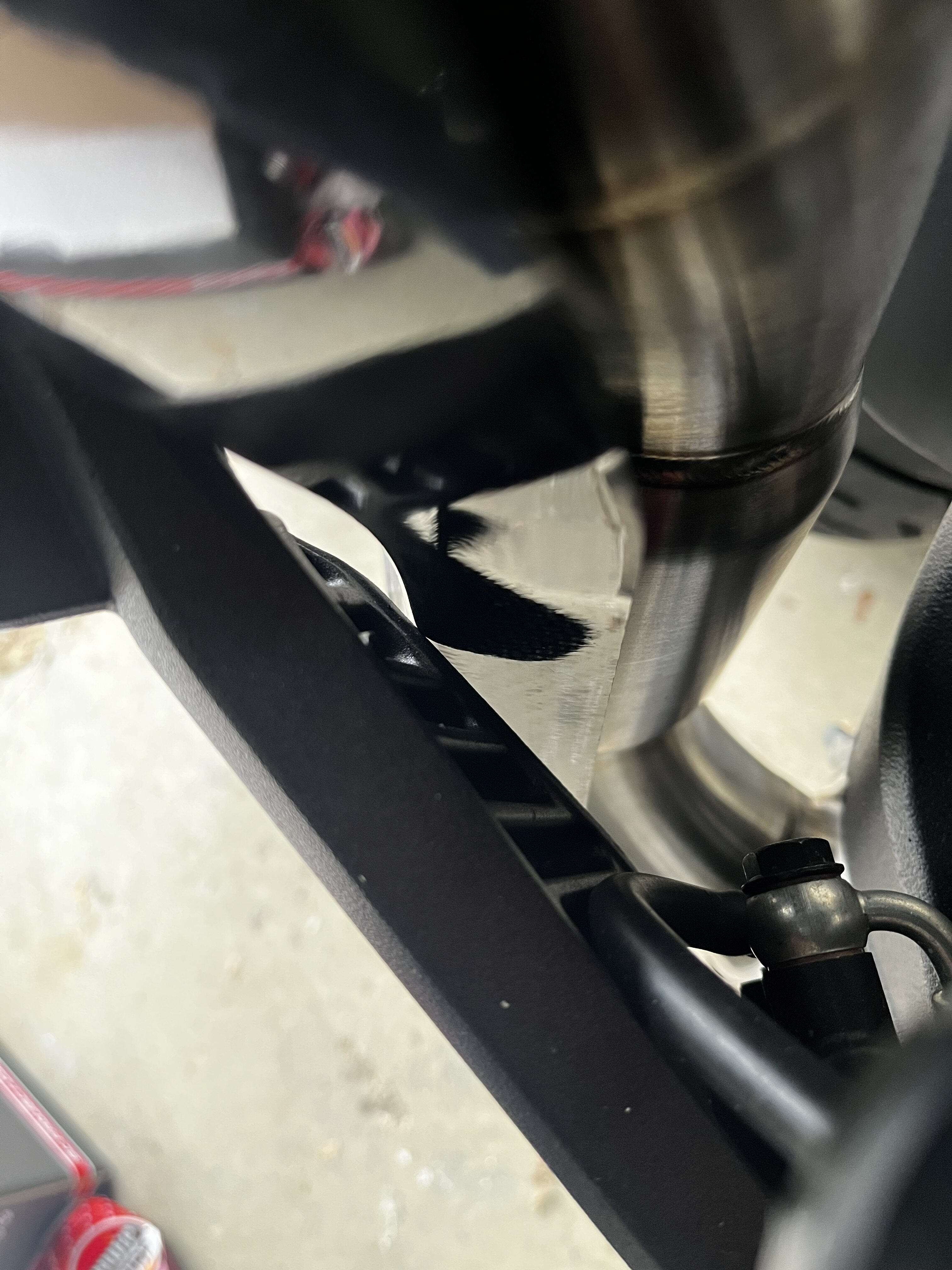

Moin,
ich hab die Tage einen SC1-R auf meine 939 SP geschraubt.
Egal wie ich das Verbindungsrohr verdrehen und verschraube, der Hitzeschutz liegt an der Halterung für die Soziusraste an.
Hat wer die gleiche Erfahrung gemacht und kann mir sagen was ich falsch gemacht habe?
Danke

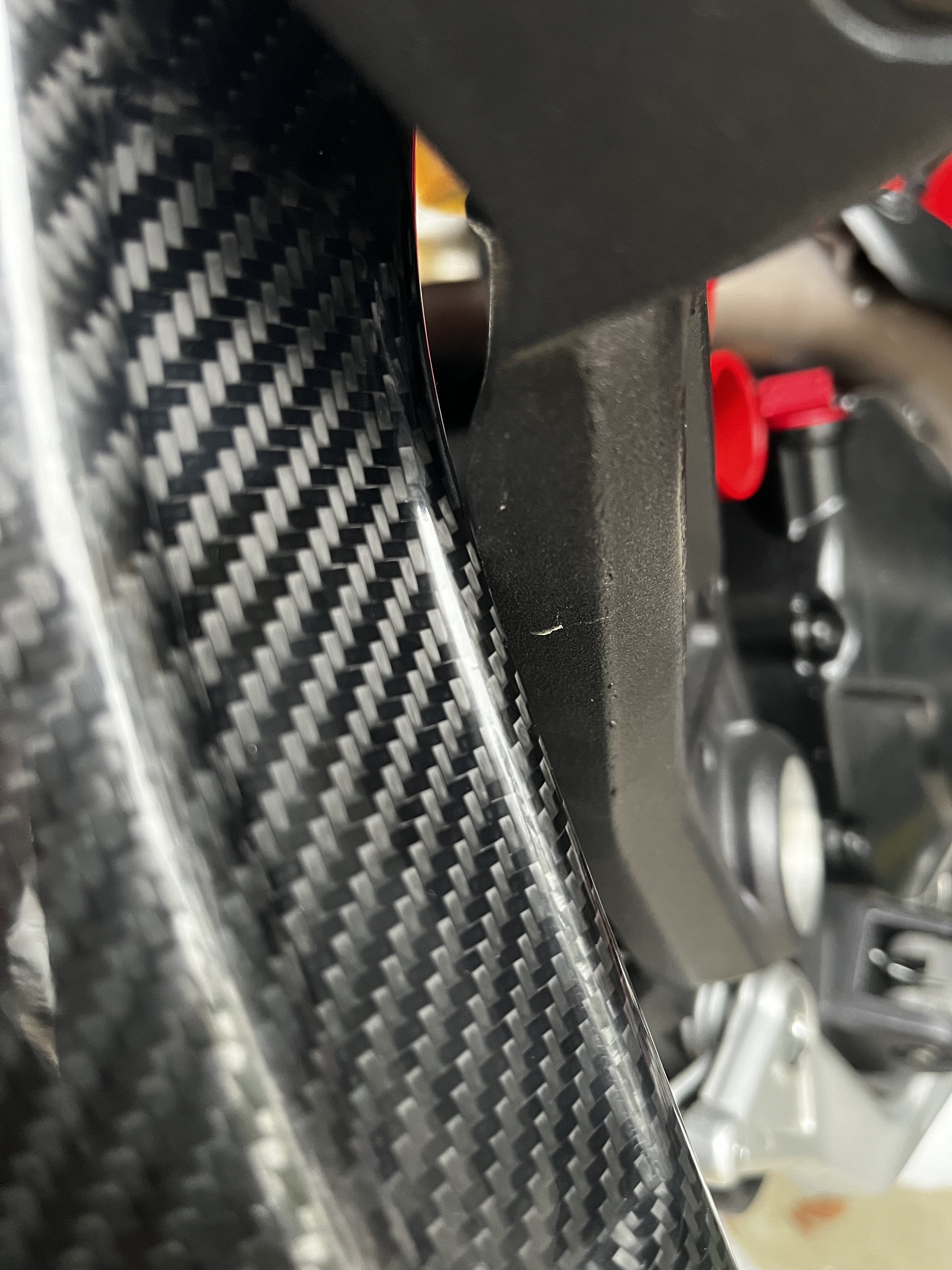

Das hab ich versucht, hat aber nichts gebracht.
Was ich aber gesehen habe, ist, das die obere Schraube wohl nicht ganz anliegt. Fest war sie aber.
Da ist das Loch im Carbon nicht ordentlich gebohrt/gestanzt worden.
Muss die Tage mal schauen ob ich die besser rein bekomme.
Berichte dann ob es das war.
