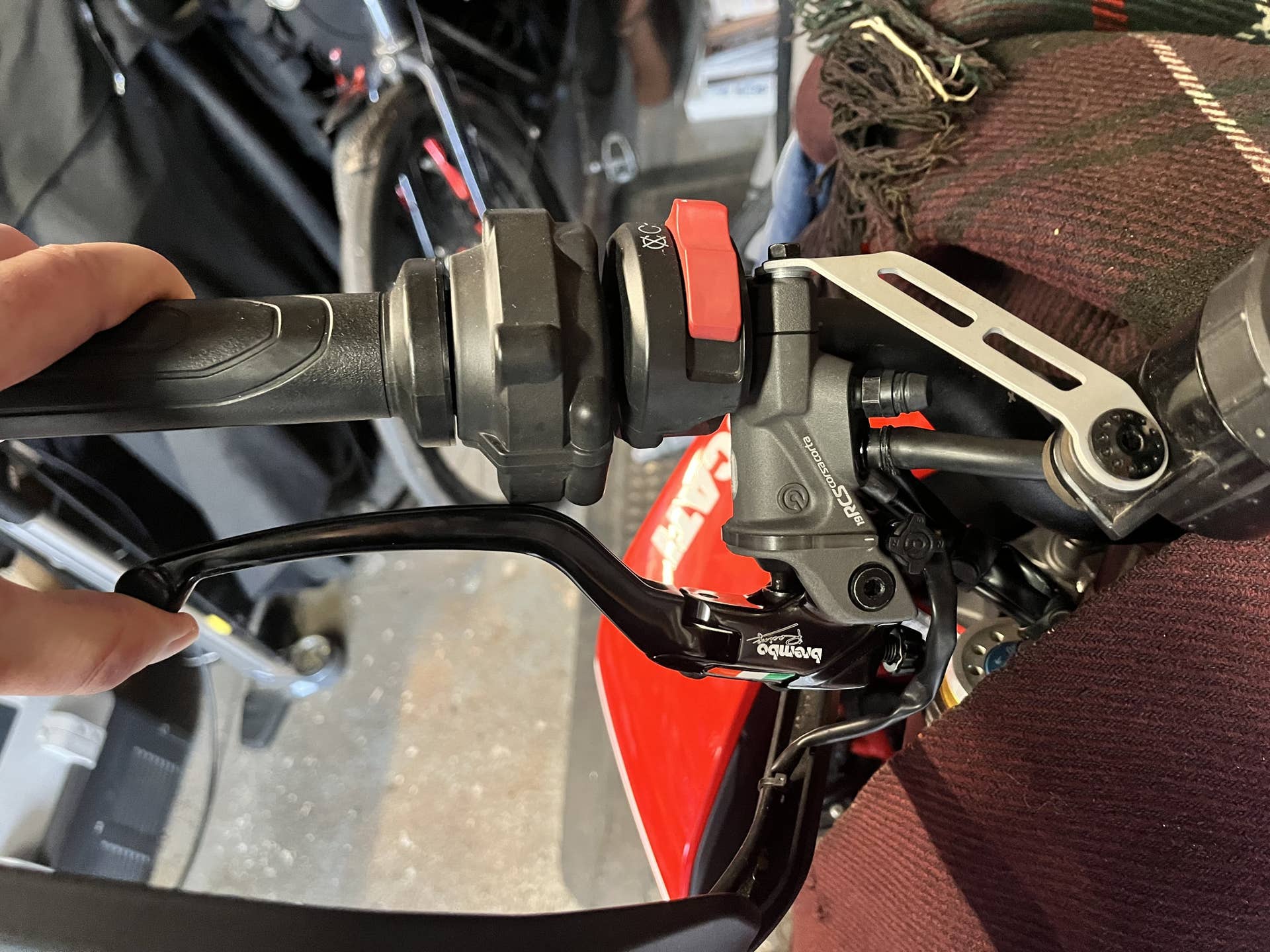

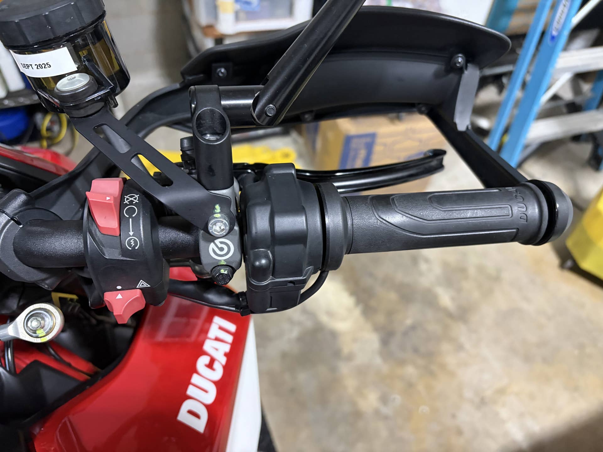

sonic.094 Posted October 15, 2025 Author Share Posted October 15, 2025 (edited) Ich bin auf folgende Bilder gestoßen:Es sieht so aus, als würde es nicht passen. Laut der Person die das Bild gemacht hat, ist die Schalterarmatur immer im Weg. Ich bin dort auch auf potentielle Lösungen gestoßen. Einmal die Schalter von Jetprime verwenden oder die OEM Schalter weiter nach innen montieren und die Pumpe zwischen Schalter unf Gasgriff packen. Finde die Lösung mit den Jetprimeschaltern (gibt es auch von CNC Racing) besser, jedoch würde ich schon gerne die OEM Armaturen behalten. Hat jemand eine Idee wie das zu Realisieren wäre? Ich habe nach kleineren Gasgriffgehäusen gesucht, jedoch wird man da nur bedingt fündig. Habe eines gefunden, was zumindest optisch kleiner aussieht und auch am Lenker drehbar wäre. Laut Hersteller sind die Unterschiede in den Abmessungen nur minimal. Nur zur Info: Die Bilder, die die beiden Lösungen zeigen, sehen aus wie eins. Das Obere zeigt die nach innen versetzten Schalter und das untere die Jetprime. Edited October 15, 2025 by sonic.094 Quote Link to comment Share on other sites More sharing options...
