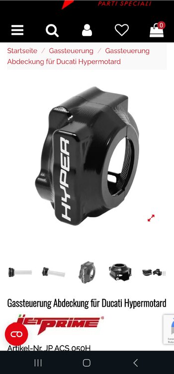

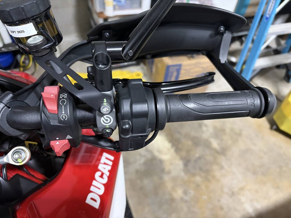

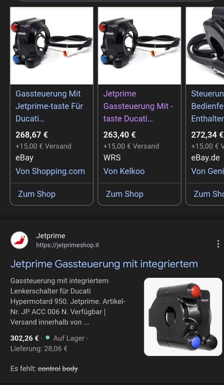

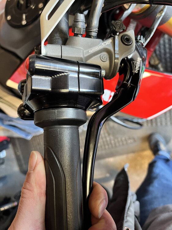

Mechanist Posted September 28, 2025 Share Posted September 28, 2025 vor 16 Stunden schrieb sonic.094: Ahh nice, ich hoffe dass ich das so auch irgendwie geregelt bekomme👀 hat der denn nochwas zur Bremspumpe gesagt? Bei den Stylema würde ich es versuchen ähnlich zu begründen, die sind ja gefühlt auf allen aktuelleren Modellen zugelassen. Musstest du irgendwas an den Leitungen ändern? Ich habe es ja komplett machen lassen, einschließlich der Eintragungen. Zu 99% bin ich mit aber sicher, dass die originalen Leitungen NICHT an die M50 passen, und somit wahrscheinlich auch nicht an die Stylema. Aber das macht nicht, bei so einem Umbau sollte man dann unbedingt auch nach Stahlflex vorsehen, sonst ist es nur eine halbe Sache. Im übrigen muss man bei den M4.30, M50 und den Stylema auf eine 17 Handpumpe umstellen, weil die kleinere Kolben haben als die originalen. Ich habe es übrigens machen lassen, weil mir der wandernde Druckpunkt und das relativ schlechte Ansprechverhalten der originalen Anlage zu verbessern, und es war wirklich gut angelegte Knete. Nur für die Optik würde ich so etwas nicht vorsehen, da gibt es bestimmt irgendwelche Bling-Bling Zubehörteile, um die Kollegen zu blenden. 1 Quote Link to comment Share on other sites More sharing options...
CubaLibreee Posted September 28, 2025 Share Posted September 28, 2025 Ich glaube nicht daß einer von uns den Unterschied von den Leitungen merkt! Aber ja die Leitung zwischen Pumpe und ABS ist bei der 821/939 zu kurz da der Anschluss axial und radialpumpe mal Winkel mal gerade ist. Glaube aber das ihr an der 950 e schon eine Radial habt. Dann könnte es Plug and Play sein. Achte auf den Anschluss. Entlüften ist self Made wirklich kein Problem ohne Leitung sollte die Pumpe in 30min erledigt sein... Wenn dir das Geschisse und das Risiko mit Tüv das Bling Bling wert ist zur Costa Corta, dann Feuer frei...😂 1 Quote Link to comment Share on other sites More sharing options...
Mechanist Posted September 28, 2025 Share Posted September 28, 2025 (edited) vor 4 Stunden schrieb CubaLibreee: In einem anderen Forum wurde erklärt das es der Prüfer wegen fehlenden Bilder und fehlenden KBA Nummer nicht eingetragen hat! Das Forum finde ich nicht mehr aber ließ mal hier den vorletzten Text: https://www.s1000-forum.de/viewtopic.php?f=4&t=21728 Doch gefunden: https://www.fireblade-forum.de/index.php?thread/107412-abe-brembo-corsa-corta-110c74010-vs-10c74010/ Ich sehe hier einen Widerspruch, denn wenn die Teile ALLE eine ABE oder KBA für das konkrete Töff hätten, könnte man es so m.W.n. einfach verbauen, ohne es eintragen zu müssen. (Manchen mache es trotzdem, um nicht immer alle entsprechende Papiere "mitzuschleppen", aber das wäre dann eine andere Kiste.) Da man aber für m.E. keine KBA/ ABE für den anderen (neuen) Sattel, und evtl. auch die Stahlflex hat, MUSS man es eben in einer Einzelabnahme, für teuer Geld, eintragen lassen. Ich glaube auch nicht, dass es jeder TÜV einfach so macht, weil es dazu einen Prüfer bedarf der sich die Kompetenz und Verantwortung auch zutraut. Immerhin geht es hier um die Veränderung lebenswichtiger Komponenten, und da sagen die im Zweifel erst mal grundsätzlich "nein". (Mein "Gewinner" war, dass man Freundlicher Sport/ Rennsport affine ist, und so Umbauten sehr oft macht, die Prüfer vertrauen dem auch.) Edited September 28, 2025 by Mechanist 1 Quote Link to comment Share on other sites More sharing options...
Mechanist Posted September 28, 2025 Share Posted September 28, 2025 (edited) vor 9 Minuten schrieb CubaLibreee: Ich glaube nicht daß einer von uns den Unterschied von den Leitungen merkt! Aber ja die Leitung zwischen Pumpe und ABS ist bei der 821/939 zu kurz da der Anschluss axial und radialpumpe mal Winkel mal gerade ist. Glaube aber das ihr an der 950 e schon eine Radial habt. Dann könnte es Plug and Play sein. Achte auf den Anschluss. Entlüften ist self Made wirklich kein Problem ohne Leitung sollte die Pumpe in 30min erledigt sein... Wenn dir das Geschisse und das Risiko mit Tüv das Bling Bling wert ist zur Costa Corta, dann Feuer frei...😂 Nur für Bling-Bling würde ich die originalen Sättel lackieren, und neue "Sport"-Scheiben drauf machen, dass man mehr her als so ein optisch "pobliger" M50/ Stylema. Kosten gefühlt auch nur max. 1/4. Edited September 28, 2025 by Mechanist Quote Link to comment Share on other sites More sharing options...
