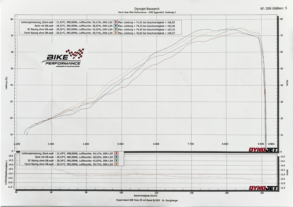

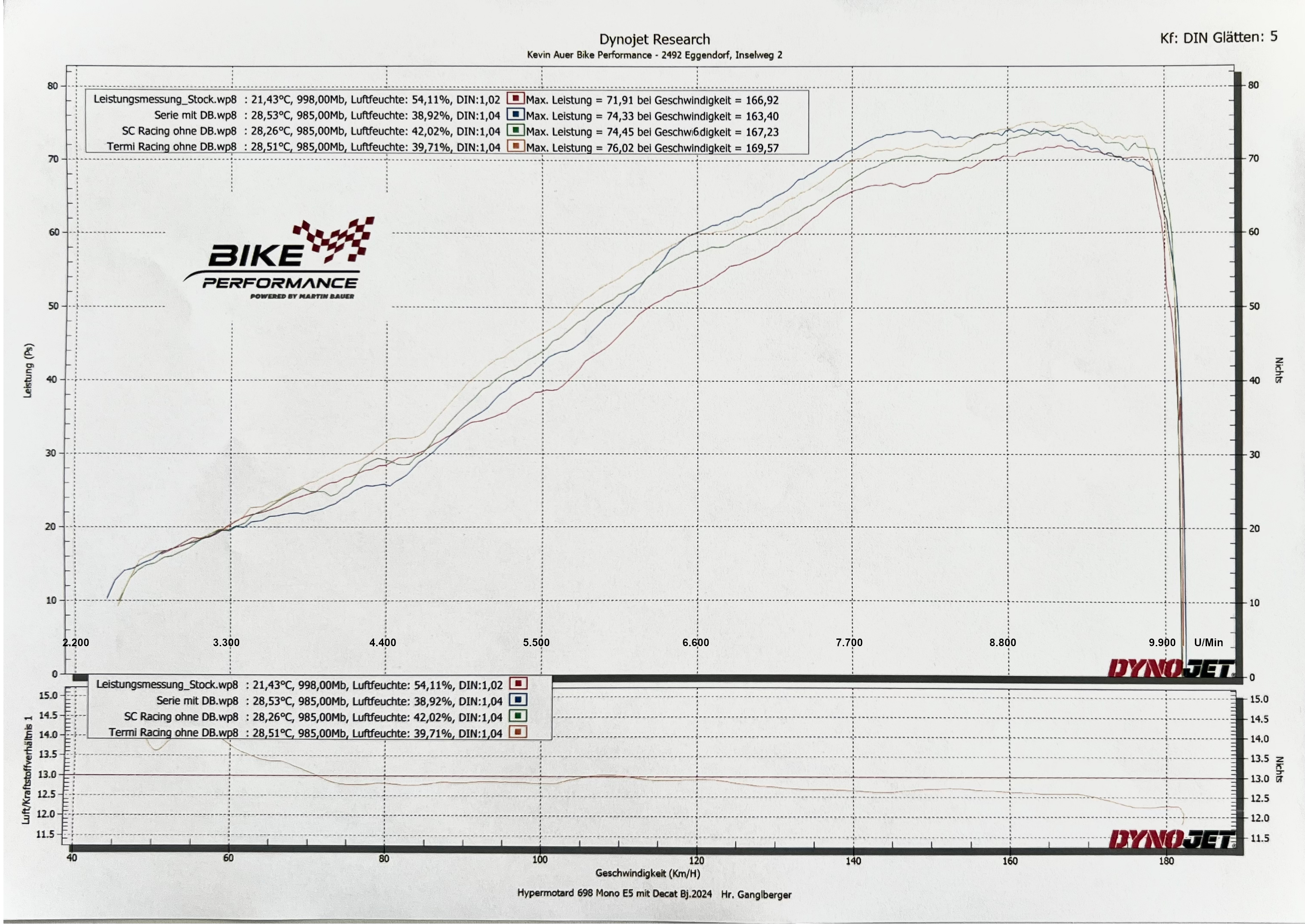

Zurück vom "Bike Performance" Prüfstand. Martin Bauer hat höchstpersönlich Hand angelegt. Und das Ergebnis war äußerst interessant.
Leistungsdaten: 11. Sep 2025 Termi Decat vs. 2024 Serie mit Kat
Hym 698 Mono - Termi Decat - Termi Racing ohne DB - Termi Mapping - LuFi/Airbox: 76,0 PS Max
Hym 698 Mono - Termi Decat - SC Project Racing ohne DB - Termi Mapping - LuFi/Airbox: 74,5 PS Max
Hym 698 Mono - Termi Decat - Ducati Serientopf mit DB - Termi Mapping - LuFi/Airbox: 74,3 PS Max
Hym 698 Mono - Serie mit Katalysator - Ducati Serientopf mit DB - Serienmapping - Serienluftfilter/-Airbox: 71,9 PS
Gewichte jeweils beider Endschalldämpfer inkl. Hitzeschutz und Montagematerial
Termi Racing ohne DB: 5.270 Gramm
Serientöpfe mit DB: 4.370 Gramm
SC Project Racing ohne DB: 2.088 Gramm
Gewichte der Krümmer ohne Montagematerial
Termi Decat Krümmer: 2.050 Gramm
Serienkrümmer mit Kat: 3.350 Gramm
Interpretation
Laut Martin Bauer ist das "Termignoni Racing Mapping" sehr gelungen und er würde nichts daran ändern. Die maximale Leistung erzielt das Komplettsystem mit den Termignoni-Racing-Endschalldämpfern. Die Leistungssteigerung des gesamten "Termi-Racing-Bundles" beträgt rund 4 PS mehr als bei der Serie und etwas mehr als 8 PS bei ca. 5.500 U/Min. Der SC Project ist in erster Linie laut und sehr leicht, erreicht aber mit dem Termi-Decat-Krümmer nicht die Performance vom Termignoni.
Die große Überraschung waren die Serientöpfe, die in niedrigen Drehzahlen nicht viel schlechter sind, als die SC Project und ab 6.600 U/min richtig zulegen. In diesem Bereich bringen sie zwischenzeitlich sogar mehr Leistung auf die Walze, als die Termi-Racing (!). Erst ab 8.500 U/Min bauen die Serientöpfe gegenüber den Termi-Racing wieder ab.
Für mich heißt das...
1. Auf der Rennstrecke fahre ich die Termignoni-Racing-Endschalldämpfer ohne DB. Auf Rennstrecken mit DB-Beschränkung mit.
2. Auf der Landstraße stecke ich ruhigen Gewissens die Ducati Serientöpfe drauf. Zu mager läuft da nichts mehr.
3. Die SC Project hebe ich mir als Reserve auf oder fahre sie, wenn besonders hohe Sturzgefahr herrscht.

Danke für den ausführlichen Bericht 💪👍. Mann merkt du fühlst es richtig und das feier ich😉. Was ich allerdings komisch finde das die originalen Töpfe bis 5k Umdrehungen sogar weniger Leistung als Stock haben, dann aber richtig gut zulegen. Interessant wäre wie sich andere Zubehör Schalldämpfer mit E-Nr Verhalten. Die Linie von dem Termignoni sieht echt gut aus und man merkt das das Mappig dafür gemacht ist.
vor 2 Minuten schrieb Stefan 698:
Da passt wohl der Durchfluss nicht optimal. Vielleicht wegen des eingebauten DB-Killers?

Es wird schwierig sein, die Serientöpfe zu toppen. Die sind wirklich gut gemacht.

Ich finde sie nicht so optimal. Hab meine bearbeitet auf einen 32iger Auslass. Und jetzt in Kombination mit dem offenen Luftfilter geht sie spürbar besser. Ich will dieses Jahr aber auch mal auf einen Prüfstand. Dann auch mit originalen Töpfen und mit den bearbeiteten.

Martin Bauer war von der Serie echt beindruckt. Wenn man dort den DB-Killer rausnehmen könnte, wären die vermutlich am performantesten.
Na super, das gefällt mir. Ab 6000 geht mit den Serientöpfen richtig die Post ab. Das ist doch der Bereich, der im Kurvenausgang gefragt ist. Ganz oben sieht es auch sehr gut aus und der untere Bereich interssiert mich nicht wirklich. Danke für den ausführlichen Bericht. War der Geräuschpegel mit den Serientöpfen einigermaßen erträglich?
Ich were mir das wohl  im Frühjahr besorgen. Da muss sie zum TÜV und danach wird der Krümmer mit der Software installiert. Die  Termignoni-Töpfe verkaufe ich als Neuteile, dann bleibt das auch finanziell im Rahmen.

Guter Plan mein Freund. Zu bedenken gebe ich nur, dass trotzdem die Lambda steuert und sich das ganze in der Realität minimal anders darstellen kann.
Ich fahr jetzt mal 2 Tage Panring und 2 Tage Supermoto mit den Racing ESD ohne DB.
Und danach zum Saisonabschluss noch ein paar Touren auf der Landstraße mit den Serien-ESD, wenn das Wetter hält. Lautstärke mit Serie ist merklich dezenter. Ich meine, das geht im Normalfall durch. Performance der leichten Serientöpfe ist auch echt gut. 👍
