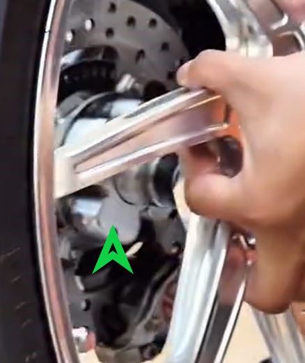

Anthony Posted August 31, 2025 Share Posted August 31, 2025 (edited) Erfahrung nicht aber sollte zumindest passen. SnapInsta.to_AQMgjoCDCsSebUekHX36H-juQfHvV4cqbSPMyCJboqKHCEx8WJWdjYq49ts86l1ORPi2Ej-5u_7kyXScMHTbjMCMJB8nmV4BUyNpGvw.mp4 Edited August 31, 2025 by Anthony Quote Link to comment Share on other sites More sharing options...

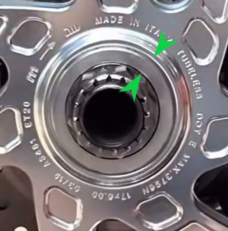

Duc4Ever Posted September 1, 2025 Share Posted September 1, 2025 (edited) Das ist keine normale Marchesini M7RS, warum? 1) Es gibt von Marchesini keine Felge mit der Nummer A8481 2) Die Felge wird mit einem Adapter montiert, den ich ehrlich gesagt noch nie gesehen habe. 3) Es wird ein spezieller Konus mit einem Bund zur Montage auf der kleinen Achse genutzt. Habe ich auch noch nirgends gesehen. 4) Der Konus ist auch erheblich breiter als der Serienkonus. Interessant! Edited September 1, 2025 by Duc4Ever Quote Link to comment Share on other sites More sharing options...
Anthony Posted September 1, 2025 Share Posted September 1, 2025 (edited) vor 1 Stunde schrieb Duc4Ever: 1) Es gibt von Marchesini keine Felge mit der Nummer A8481 Offizielles Produktfoto von Marchesini Edited September 1, 2025 by Anthony Quote Link to comment Share on other sites More sharing options...

Duc4Ever Posted September 1, 2025 Share Posted September 1, 2025 vor einer Stunde schrieb DocPolo: Weiß jemand was das Original Hinterrad für ne ET hat? Die in dem Video ist mit ET20 angeben, was dann aber mit dem Adapter auch "reativ" ist.... Also ich habe mal an meiner im Keller liegenden original Felge gemessen und da kommen auch ET20 raus. Quote Link to comment Share on other sites More sharing options...
Duc4Ever Posted September 1, 2025 Share Posted September 1, 2025 (edited) Das scheint wohl ein Adapter incl. Konus zu sein um Felgen für die große Achse auf der kleinen Achse zu montieren. Laut Tom von TGP gibt es so ein Teil aber nicht von Marchesini, das muss jemand wohl selbst gebastelt haben (Sind halt die Thailänder😊). Passt da in die Aussparungen rein anstatt in das Loch für die Stifte. Edited September 1, 2025 by Duc4Ever Quote Link to comment Share on other sites More sharing options...
SPSKai Posted September 1, 2025 Share Posted September 1, 2025 vor einer Stunde schrieb Duc4Ever: das muss jemand wohl selbst gebastelt haben Bei den "alten" Streetfightern haben viele die große Achse in die kleinen (848SF) eingebaut. Vielleicht geht das bei der Hyper auch. 6" und dann auf 190/55 Quote Link to comment Share on other sites More sharing options...
