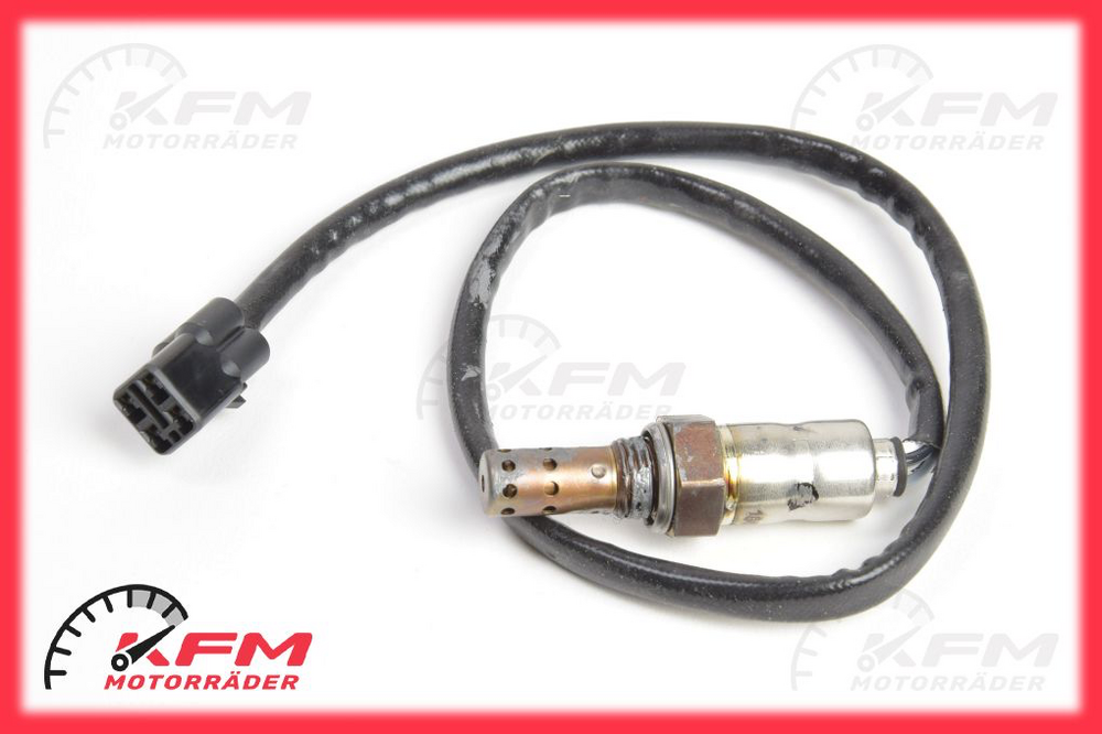

Keksvernichter Posted August 1, 2025 Share Posted August 1, 2025 (edited) man muss nicht die Orig. beim Freundlichen holen, die nur unser Bestes wollen... 70€ / 79€. Habe bei mir beide Lambdas gewechselt. Leitung ist etwas zu lang, aber das bekommt man gut verlegt. Funktionieren einwandfrei Gibt weitere Anbieter zu ähnlichen Preisen https://used-italian-parts.de/product_info.php?products_id=1260 https://ducbikeparts.de/produkt/lambdasonde-fuer-ducati-hypermotard-hyperstrada-821-939/ Edited August 1, 2025 by Keksvernichter 2 Quote Link to comment Share on other sites More sharing options...

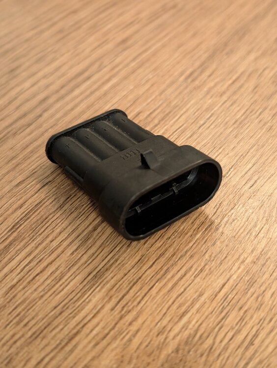

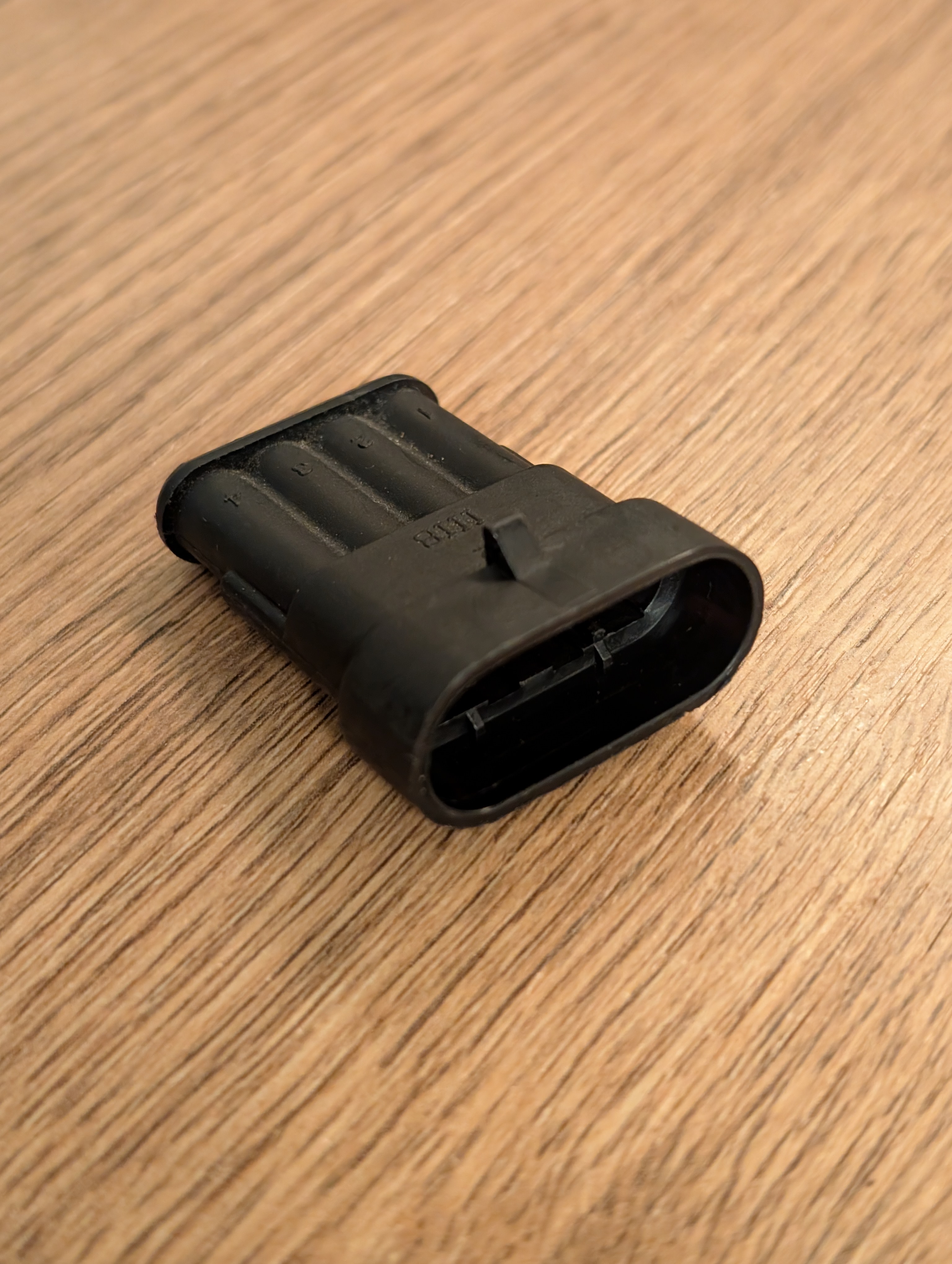

Anke Posted August 1, 2025 Author Share Posted August 1, 2025 Oh, dass das Tüv-relevant ist, wusste ich z.B. nicht. Was Supermoto schrieb ist interessant, dass man nur die Heizung irgendwie überbrücken kann, denn beim Auslesen war irgendwas mit Heizung. Den Werkstattmeister kann ich erst Dienstag telefonisch erreichen, das spreche ich vorsichtshalber mal mit ihm ab. Ich werde nicht einfach selber einen Stecker bestellen denn wenn das für die Ducati-Werkstatt schon nicht so easy war, ist die Gefahr dass ich da Mist baue, wohl doch sehr groß. Nein, ich wollte keine 4. Lambdasonde kaufen, weil es mir reicht! 😉 Der Stecker über den die Werkstatt nachgedacht hat, wäre wohl im Bereich von 140 Euro (lt.telefonischer Spontanaussage). Über günstigere Alternativlambdasonden kann man natürlich nachdenken aber ich befürchte die würde dann auch irgendwann schlapp machen. 🤷♀️ Mapping mit deaktivierter Lambda fährt sich nicht so gut? Aha, auch das ist gut zu wissen. Besten Dank schon mal, Leute! 😊 So oder so, werde ich berichten wie dieses Thema gelöst wird. Falls bis dahin noch wer mehr weiß: gerne her damit. LG Quote Link to comment Share on other sites More sharing options...

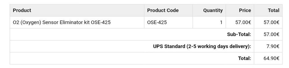

Duc4Ever Posted August 1, 2025 Share Posted August 1, 2025 (edited) @AnkeDamit kannst deine Lambdas rausschmeißen oder überbrücken. Die Firma ist gut, habe selber mehrere Teile von denen verbaut. https://smartmoto-electronics.com/o2-oxygen-sensor-eliminator-kit-ose-425 Edited August 1, 2025 by Duc4Ever 1 Quote Link to comment Share on other sites More sharing options...
Zaudi Posted August 1, 2025 Share Posted August 1, 2025 (edited) vor 6 Stunden schrieb Keksvernichter: man muss nicht die Orig. beim Freundlichen holen, die nur unser Bestes wollen... 70€ / 79€. Habe bei mir beide Lambdas gewechselt. Leitung ist etwas zu lang, aber das bekommt man gut verlegt. Funktionieren einwandfrei Gibt weitere Anbieter zu ähnlichen Preisen https://used-italian-parts.de/product_info.php?products_id=1260 https://ducbikeparts.de/produkt/lambdasonde-fuer-ducati-hypermotard-hyperstrada-821-939/ Keine von den Links hat den korrekten Stecker. Alles keine passenden Lamdas. so schaut die korrekte aus: Edited August 1, 2025 by Zaudi 2 Quote Link to comment Share on other sites More sharing options...
Keksvernichter Posted August 1, 2025 Share Posted August 1, 2025 naja... also sorry, bei meiner 821 ist das der passende Stecker, welcher auf meinen Links zu sehen ist. Du hast ne 939. Anke fährt ebenfalls eine 821. 1 Quote Link to comment Share on other sites More sharing options...
Anke Posted August 1, 2025 Author Share Posted August 1, 2025 vor 8 Stunden schrieb Duc4Ever: @AnkeDamit kannst deine Lambdas rausschmeißen oder überbrücken. Die Firma ist gut, habe selber mehrere Teile von denen verbaut. https://smartmoto-electronics.com/o2-oxygen-sensor-eliminator-kit-ose-425 Betrifft das denn auch das Heizungsthema? Quote Link to comment Share on other sites More sharing options...

Keksvernichter Posted August 2, 2025 Share Posted August 2, 2025 (edited) Also an Deiner Stelle würde ich da nichts rumprobieren. Entweder ne neue Lambda (meine Links passen für Deine 821) oder Du lässt ein professionelles Tuning draufspielen, bei dem die Lambdas und die Auspuffklappe deaktiviert werden. Frag mal hier an: deussen-engines Ist zwar etwas teurer, aber dann hast Du Ruhe. Das ist meine ganz persönliche Meinung 😉 Edited August 2, 2025 by Keksvernichter 1 Quote Link to comment Share on other sites More sharing options...
Duc4Ever Posted August 2, 2025 Share Posted August 2, 2025 (edited) vor 15 Stunden schrieb Anke: Betrifft das denn auch das Heizungsthema? Kannst natürlich auch mit Kanonen auf Spatzen schießen, sprich neues Map. Hier mal kurz die Beschreibung zu dem von mir genannten O2-Eliminator: Key Features Improves throttle response, offering smoother power delivery and more torque in the low and mid RPMs. It supports Fi tuning modifications such as the Power Commander or ECU remapping which require the removal of the oxygen sensor. Supplements the installation of aftermarket exhaust systems that do not have an oxygen sensor port. Can be used to replace a malfunctioning Oxygen sensor. Plug and play design - no wiring modification is required. The kit contains the number of eliminators and exhaust plugs required to bypass the o2 sensor system on one motorcycle. Steckst einfach anstatt der Lambdasonde an und fertig. Die Lambdasonde lässt am besten drinne, denn die gehen so oder so nach gewisser Zeit nicht super toll raus - und - es sieht keiner 😎 Edited August 2, 2025 by Duc4Ever 1 Quote Link to comment Share on other sites More sharing options...
Anke Posted August 5, 2025 Author Share Posted August 5, 2025 Am 1.8.2025 um 13:54 schrieb Duc4Ever: @AnkeDamit kannst deine Lambdas rausschmeißen oder überbrücken. Die Firma ist gut, habe selber mehrere Teile von denen verbaut. https://smartmoto-electronics.com/o2-oxygen-sensor-eliminator-kit-ose-425 Ich hatte den Link an die Ducatiwerkstatt weiter geleitet. Antwort: sieht gut aus, kannst bestellen. 😊 1 Quote Link to comment Share on other sites More sharing options...
