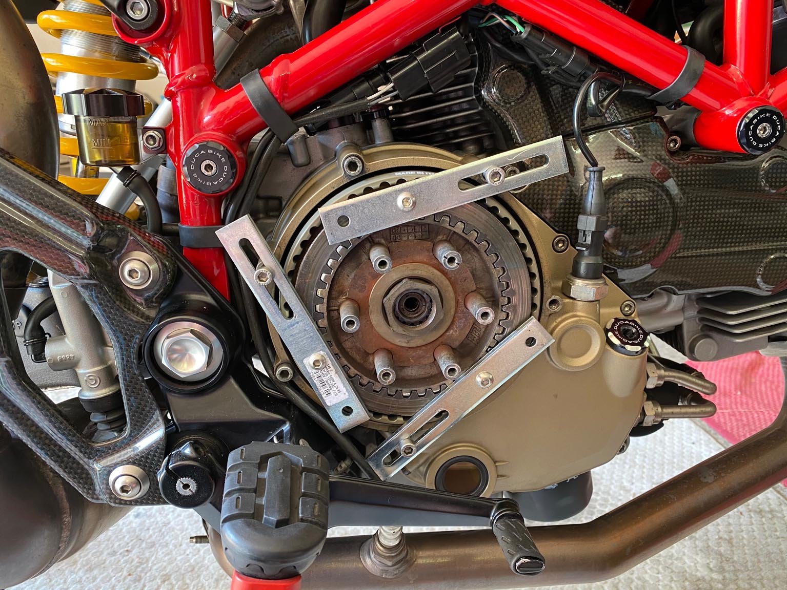

Hyperma Posted June 18, 2020 Share Posted June 18, 2020 Tach, vielleicht interessant für die die noch eine echte Ducati fahren ?. Nach knapp 40.000 km war die Trockenkupplung fällig. Der original Korb war schon arg ausgeschlagen und die Belege der Reibscheiben waren auf langsam grenzwertig. Lustig wenn man die mitleidigen Blicke der Leute sieht, wenn man an einer Ampel oder so steht. Habe mich dann für einen 48 Zahn Korb mit organischen Belägen von EVR entschieden. Für den Ausbau bzw. Einbau habe ich mit Flacheisen ein Haltewerkzeug gebastelt. Insgesamt hat das ca. 1,5 h gedauert (mit Haltewerkzeug basteln). Die EVR funzt einwandfrei. Das digitale kuppeln ist weg. Das Knartschen beim anfahren auch weg. Das Rasseln auch komplett weg (leider). Jetzt kann ich auch wieder nach Tirol fahren ? Grüße Marc 3 Quote Link to comment Share on other sites More sharing options...

Hyperma Posted June 19, 2020 Author Share Posted June 19, 2020 So, wie versprochen die Bilder. Für das Haltewerkzeug habe ich zwei alte Stahlscheiben exakt übereinander gelegt und drei Löcher reingebohrt. Dann mit den Flacheisen locker verschraubt. Das Ganze in den Korb gedrückt und mit den dem Motordeckel verschraubt. Dann den Kern gelöst. Kern (sah noch richtig gut aus, Ruckdämpfer auch) raus und mit Schraubzwingen den Korb etwas fixiert, damit mit die acht Schrauben los bekommt. Montage in umgekehrter Reihenfolge. Ob 48 oder 12 Zahn ist wohl Glaubensfrage. Zumindest ist jetzt das Knarzen erstmal beim Anfahren weg. Druckplatte habe ich die Alte beibehlaten. Vielleicht mach ich nachher mal ein Video, wie sich das jetzt anhört. Grüße Marc Quote Link to comment Share on other sites More sharing options...

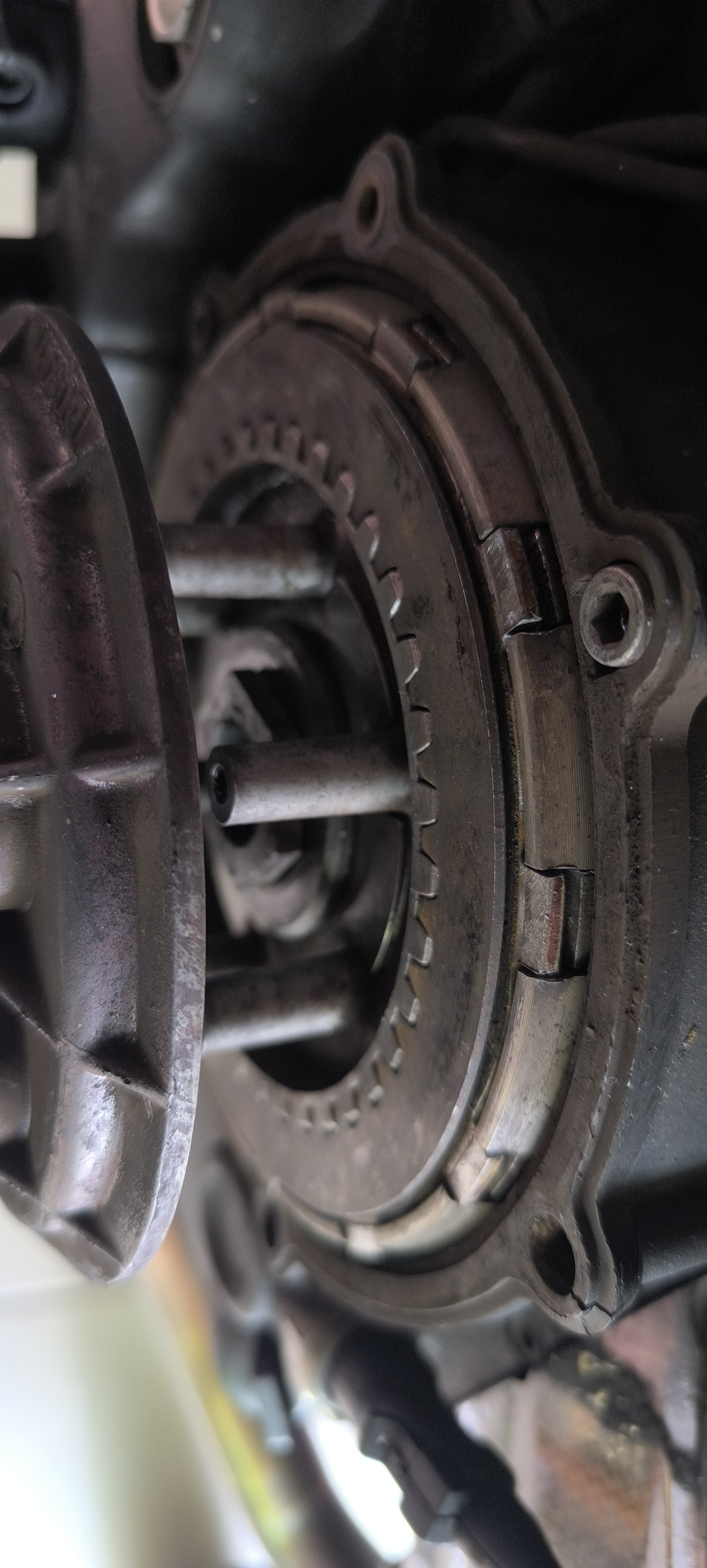

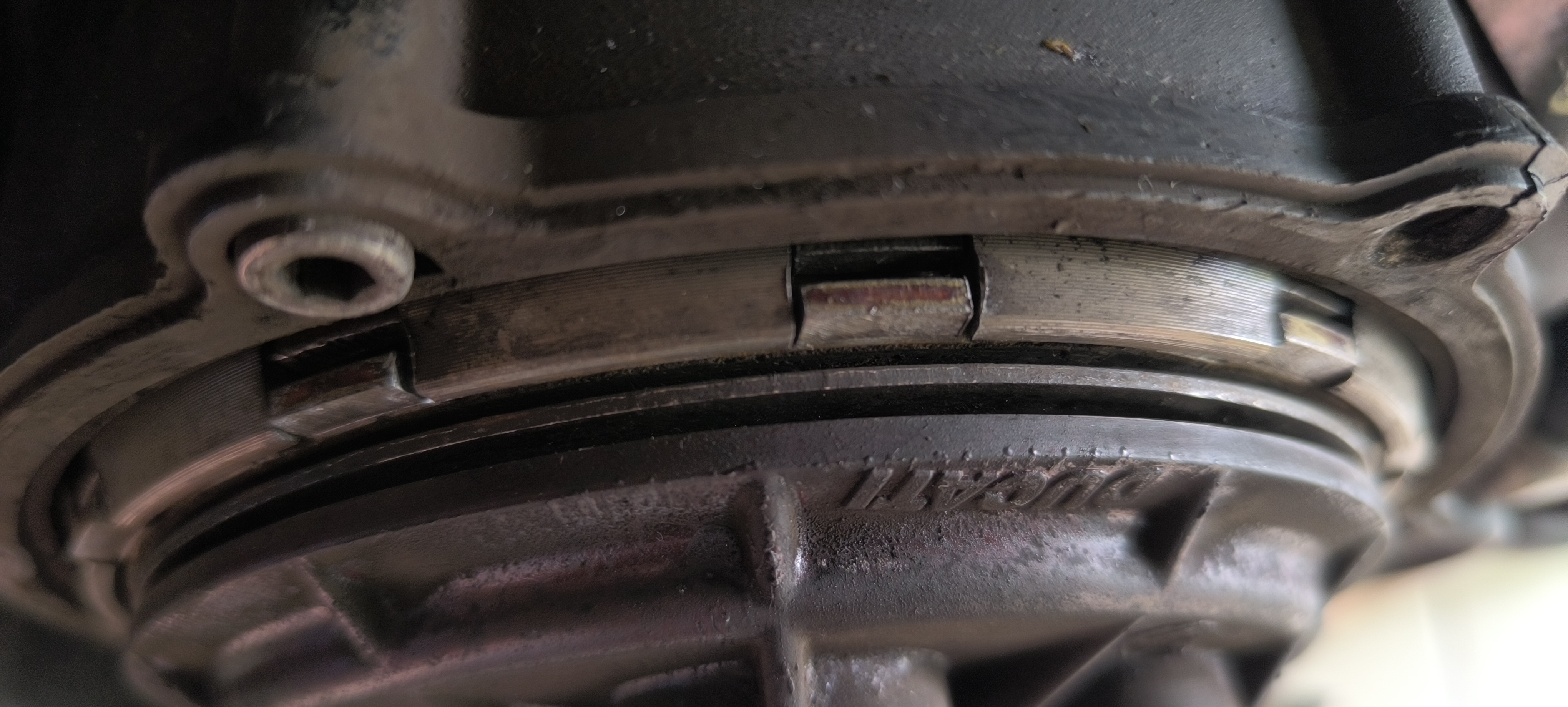

Hubert Posted July 15, 2025 Share Posted July 15, 2025 Hallo, am Sonntag bei der Ausfahrt könnte ich plötzlich nicht mehr Kuppeln. Kupplungshebel gezogen, der Weg am Hebel wurde immer "kleiner" und vom Gefühl ein knallharter Druckpunkt nach ein paar mm. Zuhause dann entlüftet, oben am Geberzylinder, Nehmerzylinder auch, der harte Druckpunkt war weiterhin da. Nehmerzylinder getauscht, immer noch dasselbe. Dann auf der Kupplungsseite geöffnet, irgendwie war die Zentralmutter am Korb lose, hatten wohl schon einige Kupplung ist nimmer die Jüngste, hat aber bis Sonntag immer anstandslos funktioniert. Mein Problem ist, dass gefühlt die Druckplatte zu weit rechts außen sitzt und keinen Kraftschluss mit den Lamellen aufweist. Zusammengebaut wie es bisher war. Was ist falsch? Wenn jemand was weiß und keinen Roman schreiben will, gerne auch mobil unter 0157/50665533, irgendwie rückt Sinsheim gerade in weite Ferne 😢 Gruß Hubert Quote Link to comment Share on other sites More sharing options...
Duc4Ever Posted July 15, 2025 Share Posted July 15, 2025 (edited) @HubertDein Scheibenpacket scheint viel zu dick zu sein (Ich habe das Mass jetzt nicht im Kopf). Die Druckplatte hat ja innen eine Verzahnung, die auf die Verzahnung der Nabe passen muss, um das zu gewährleisten hat einer der Pins einen Schlitz und die Druckplatte hat an einem Loch ein Pfeil/Dreieck. Das muss fluchten, da ist aber kein Überstand mehr. Kannst ja probehalber die letzte Stahlscheibe mal raus lassen, aber meine Vermutung ist das Paket ist zu dick geworden. Was der Auslöser ist -schwierig als Ferndiagnose. Auf dem Bild siehst du wo die Reibscheibe ursprünglich sich in den Korb eingearbeitet hat (roter Pfeil) und wo sie jetzt steht. Edited July 15, 2025 by Duc4Ever Quote Link to comment Share on other sites More sharing options...
Hubert Posted July 15, 2025 Share Posted July 15, 2025 (edited) Danke Duc4ever, nochmals alles auseinander, geprüft, gemessen, zusammen gebaut, den alten Nehmerzylinder wieder montiert und entlüftet, Bremsflüssigkeit ist schlimmer wie flüssige Scheiße, really hate it, sieht ganz ordentlich aus und scheint zu funktionieren. Komisch nur, dass seit dem Gebrauchtkauf vor eineinhalb Jahren und ca. 4k km, sich die Mutter gelöst hat. 180NM und Gewindekleber halten hoffentlich. Und ich lege mir eine Satz Reibscheiben her, Kupplungsfedern auch, waren nimmer im Neuzustand 😜 Sinsheim rückt wieder näher... Edited July 15, 2025 by Hubert 1 Quote Link to comment Share on other sites More sharing options...
