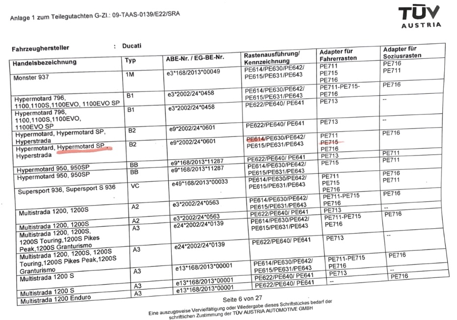

sonic.094 Posted July 5, 2025 Share Posted July 5, 2025 Moin, gibt es straßenzulassungsfähige Fussrasten, die die Schräglagenfreiheit erhöhen? Bin vor der Hyper ne 21er RR gefahren und dort ~57° gefahren. Mir wäre es schon lieber, wenn die Rasten nicht so früh schleifen würden. LG 1 Quote Link to comment Share on other sites More sharing options...

Sailor Fortune Posted September 17, 2025 Share Posted September 17, 2025 Am 5.7.2025 um 16:18 schrieb sonic.094: Moin, gibt es straßenzulassungsfähige Fussrasten, die die Schräglagenfreiheit erhöhen? Bin vor der Hyper ne 21er RR gefahren und dort ~57° gefahren. Mir wäre es schon lieber, wenn die Rasten nicht so früh schleifen würden. LG Ich hatte deswegen irgendwann auf die Rizoma PE 614 mit PE 715 umgerüstet. Ein wenig schmaler, nach Bedarf um einiges höher einstellbar und standesgemäßer Grip. Gilt für die 939, gibt es aber auch für alle anderen Hypers: TÜV Austria Dok ist dabei, habs damit dann auch iwann eintragen lassen. Hebel noch ein wenig höher und klappbare Tritte dran, dann ist da unten Ruhe. 1 Quote Link to comment Share on other sites More sharing options...
