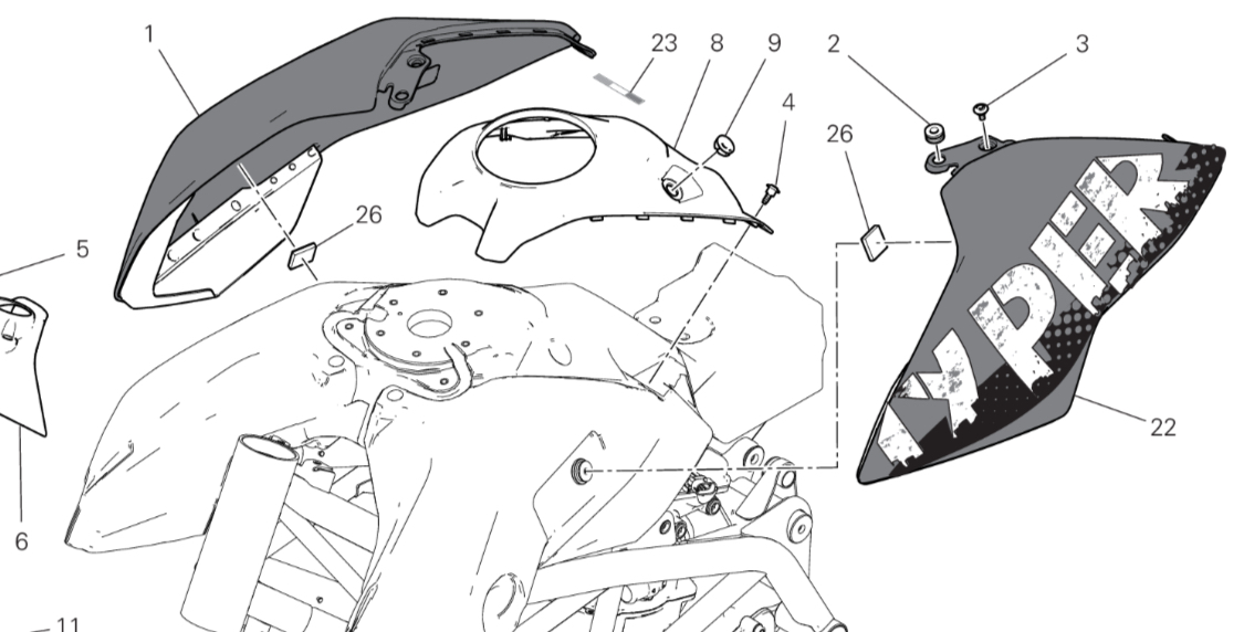

doboe Posted June 9, 2025 Share Posted June 9, 2025 Moin zusammen, bin gerade am Umbau meiner Hyper und die meisten Teile habe ich schon abbekommen aber wie bekomme ich das markierte Teil runter ohne es direkt zu zerstören. Lg Quote Link to comment Share on other sites More sharing options...

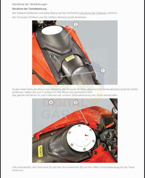

Chri5 Posted June 9, 2025 Share Posted June 9, 2025 vor 2 Stunden schrieb mabou950: Einfach nicht kaputt machen 😛😋 So'n Werkstatthandbuch ist 'ne feine Sache. 😁 Grüße Quote Link to comment Share on other sites More sharing options...
doboe Posted June 9, 2025 Author Share Posted June 9, 2025 Super! Vielen Dank, ich hoffe mir bricht nichts ab haha Quote Link to comment Share on other sites More sharing options...
Josherl Posted June 11, 2025 Share Posted June 11, 2025 Wenn man es nicht kennt, ist der Klett an der Seite ungewohnt, weil keine Schraube zu finden ist....fand ich jedenfalls. Quote Link to comment Share on other sites More sharing options...
