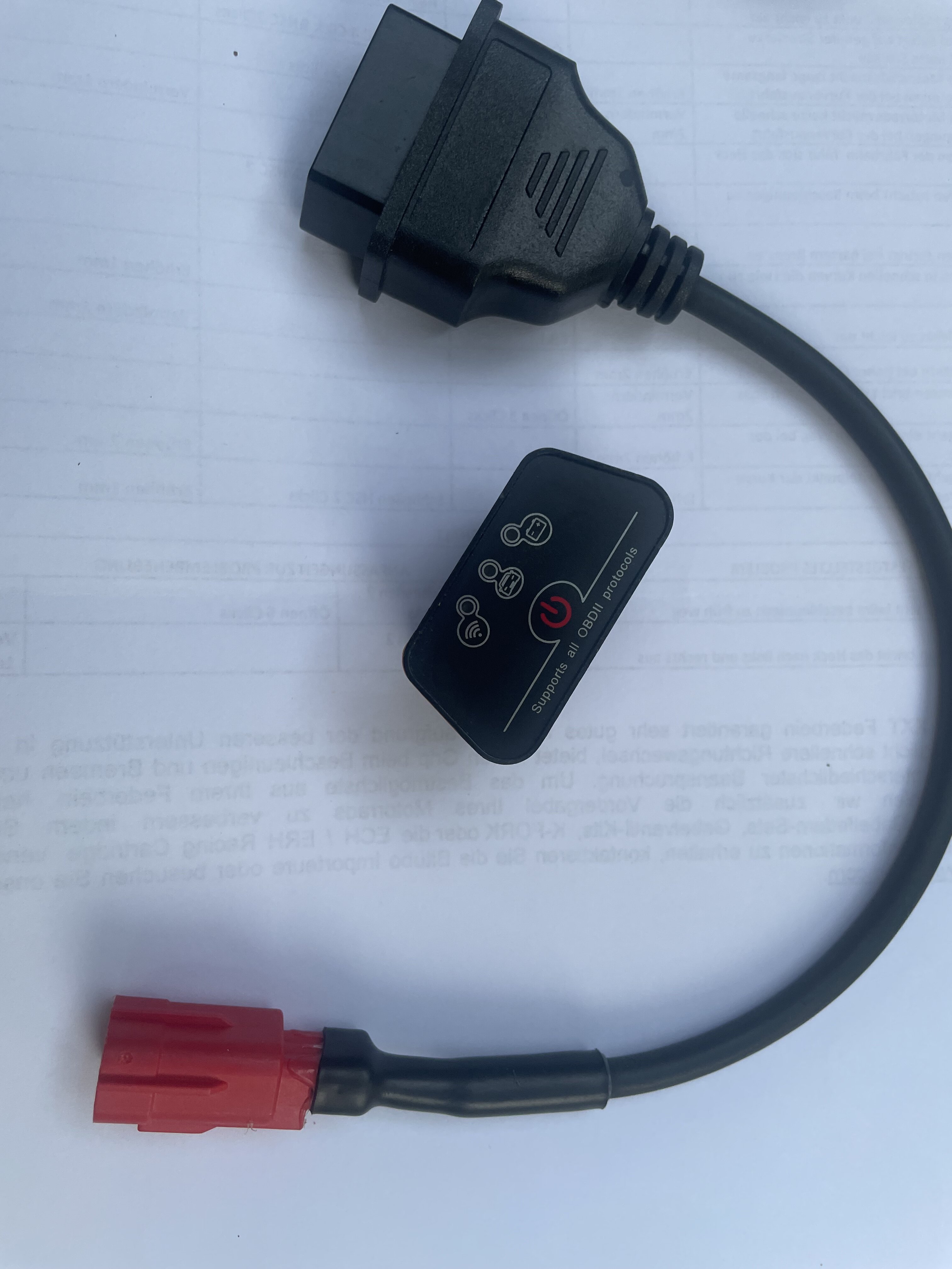

Duc4Ever Posted June 8, 2025 Share Posted June 8, 2025 (edited) Es gibt eine Unmenge an kostenlosen OBD- Apps mit denen du die Fehlercodes zumindest aus dem Motorsteuergerät auslesen kannst. Du brauchst nur ein Kabel und ein OBD-ELM327 (bitte keinen Ali-Express, denn funktionieren zu 99% nicht) Teil in Bluetooth oder WLAN. Dann bräuchte man nicht immer raten. Ich habe das Zeug immer dabei, sowohl im Auto als auch Bike. Vor paar Wochen beschleunige im mit meinem VW-Bus aus einer Baustelle raus, Päng Motorkontrolleuchte und Notprogramm. Schön auf der Autobahn in Spanien, also mit 80 bis zur nächsten Ausfahrt. Fehlerspeicher gelesen: Unplausibler Ladedruck-gelöscht und wieder gestartet. Seither nimmer aufgetreten. War ne Sache von 10 Minuten. Ohne das Teil wäre ich da noch Stunden gestanden. Edited June 8, 2025 by Duc4Ever Quote Link to comment Share on other sites More sharing options...
Josherl Posted June 11, 2025 Share Posted June 11, 2025 Am 8.6.2025 um 20:14 schrieb Duc4Ever: Es gibt eine Unmenge an kostenlosen OBD- Apps mit denen du die Fehlercodes zumindest aus dem Motorsteuergerät auslesen kannst. Du brauchst nur ein Kabel und ein OBD-ELM327 (bitte keinen Ali-Express, denn funktionieren zu 99% nicht) Teil in Bluetooth oder WLAN. Dann bräuchte man nicht immer raten. Ich habe das Zeug immer dabei, sowohl im Auto als auch Bike. Vor paar Wochen beschleunige im mit meinem VW-Bus aus einer Baustelle raus, Päng Motorkontrolleuchte und Notprogramm. Schön auf der Autobahn in Spanien, also mit 80 bis zur nächsten Ausfahrt. Fehlerspeicher gelesen: Unplausibler Ladedruck-gelöscht und wieder gestartet. Seither nimmer aufgetreten. War ne Sache von 10 Minuten. Ohne das Teil wäre ich da noch Stunden gestanden. Darf ich mal fragen was du da nutzt? Klingt echt interessant 😉 Quote Link to comment Share on other sites More sharing options...
Duc4Ever Posted June 12, 2025 Share Posted June 12, 2025 (edited) vor 22 Stunden schrieb Josherl: Darf ich mal fragen was du da nutzt? Klingt echt interessant 😉 Also für‘s die Auto’s habe ich entsprechende Kaufprodukte, da ich dort auch nicht nur Fehlerspeicher lesen möchte sondern auch gewisse Sachen codieren will. Was BMW z.B. nicht mehr möchte, drum geht bei den aktuellen Modellen codieren eigentlich nicht mehr. Als Apps für das Bike gehen z.B.:: EOBD-Facile, Car Scanner, Multiecuscan, OBDStar Als Adapter hat der Vgate bisher immer damit funktioniert Und EU5-Kabel. Edited June 12, 2025 by Duc4Ever Quote Link to comment Share on other sites More sharing options...

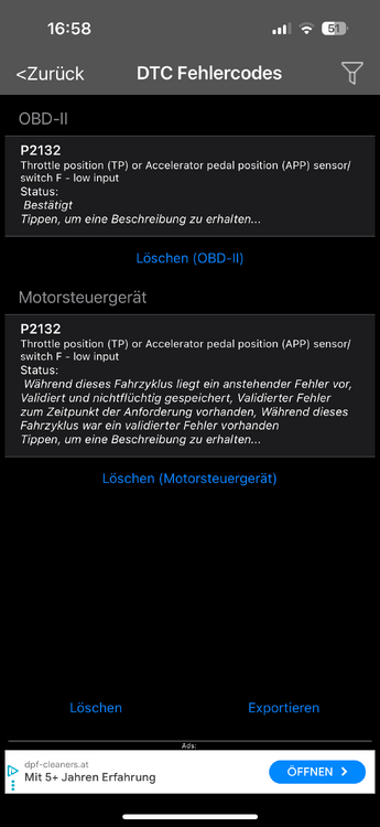

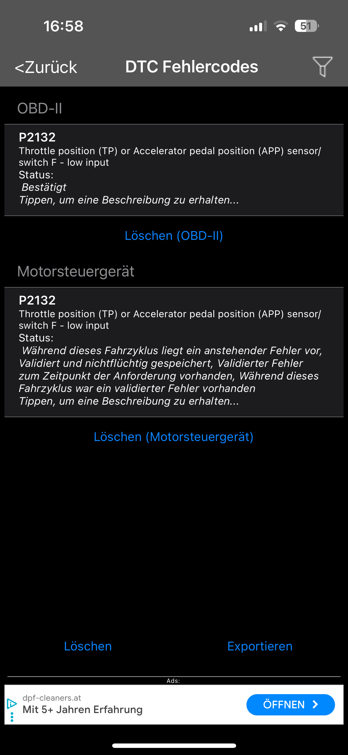

GR4F Posted June 17, 2025 Author Share Posted June 17, 2025 Hab mir jetz ein Diagnosegerät geholt und das Ausgelesen Quote Link to comment Share on other sites More sharing options...
GR4F Posted June 17, 2025 Author Share Posted June 17, 2025 vor 3 Minuten schrieb GR4F: Hab mir jetz ein Diagnosegerät geholt und das Ausgelesen Gasgriff defekt ? Quote Link to comment Share on other sites More sharing options...

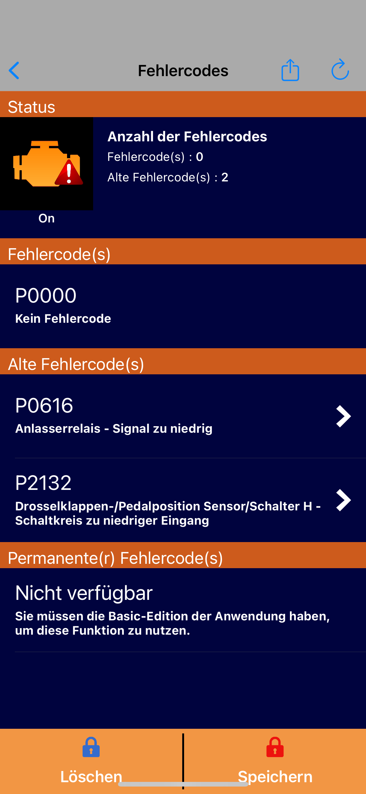

idaka Posted June 17, 2025 Share Posted June 17, 2025 Oder TPS.Ich würde erstmal löschen und sehen,ob der wiederkommt, da es unter "alte Fehlercodes" steht. Quote Link to comment Share on other sites More sharing options...

Zaudi Posted June 17, 2025 Share Posted June 17, 2025 vor 2 Stunden schrieb GR4F: Hab mir jetz ein Diagnosegerät geholt und das Ausgelesen Reinige mal die Verbindung zum Steuergerät und Check die Batterie, sieht mir nach Spannungseinbruch aus. Quote Link to comment Share on other sites More sharing options...
GR4F Posted June 18, 2025 Author Share Posted June 18, 2025 vor 21 Stunden schrieb Zaudi: Reinige mal die Verbindung zum Steuergerät und Check die Batterie, sieht mir nach Spannungseinbruch aus. Laut Tacho 13.1 V Quote Link to comment Share on other sites More sharing options...
GR4F Posted June 18, 2025 Author Share Posted June 18, 2025 (edited) Am 17.6.2025 um 18:02 schrieb idaka: Oder TPS.Ich würde erstmal löschen und sehen,ob der wiederkommt, da es unter "alte Fehlercodes" steht. Bleibt auch nach dem Löschen da Edited June 19, 2025 by GR4F Quote Link to comment Share on other sites More sharing options...
