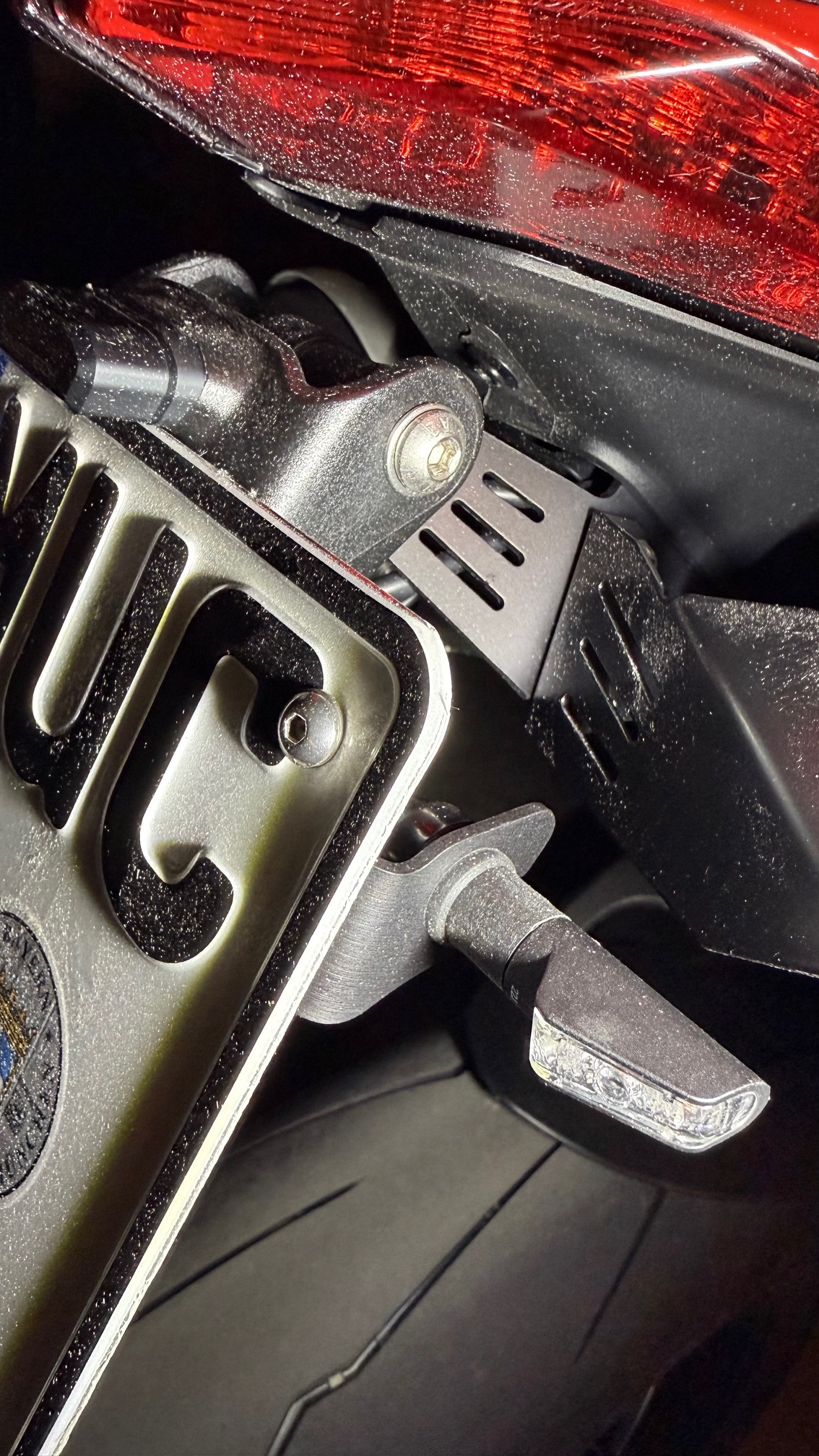

carli Posted May 24, 2025 Share Posted May 24, 2025 Nach den ersten Kilometern mit meiner neuen Hypermotard 950 habe ich gerade bemerkt, dass das ganze Heck voll ist mit feinem silbernen Glitzerstaub. Kommt das vielleicht vom werksseitigen Kettenfett? Sieht aus wie ultrafeiner Metallabrieb der sich am gesamten hinteren Bereich niederschlägt. Quote Link to comment Share on other sites More sharing options...

carli Posted May 24, 2025 Author Share Posted May 24, 2025 Oh man, das wäre ja ok. Hab eher die Panik, dass sich gerade das Getriebe selbst auffrisst. Quote Link to comment Share on other sites More sharing options...

DocPolo Posted May 24, 2025 Share Posted May 24, 2025 Innenleben der Endtöpfe. Legt sich mit der Zeit wenn all das lose Material rausgeblasen ist. 1 1 Quote Link to comment Share on other sites More sharing options...
carli Posted May 24, 2025 Author Share Posted May 24, 2025 (edited) Desswegen gibts für die kein Euro 5 plus 🙂 Ist das Aupuffwolle und war das bei Dir auch so? Edited May 24, 2025 by carli Quote Link to comment Share on other sites More sharing options...

DocPolo Posted May 25, 2025 Share Posted May 25, 2025 Ja, Auspuffwolle, hatte ich auch, aber nicht ganz so stark. Nach 2.000km wars weg. Quote Link to comment Share on other sites More sharing options...
Silver Rider Posted May 25, 2025 Share Posted May 25, 2025 (edited) Ich weiß nicht was es ist, aber vom Motorrad selbst vermute ich kaum. Dämmwolle gleich garnicht Ich denke eher , der carli ist unbemerkt über irgendetwas drüber gefahren und durch die Verwirbelungen / Fahrtwind hats das Heck eingesaut. Mein Kumpel hat unterwegs an seiner 999 mal die Dämmwolle verloren . Aber am Motorrad selbst war nix verstaubt/verspritzt, sie hat nur gebrüllt wie Godzilla. vor 12 Stunden schrieb scrdel: Vielleicht hast Du unbemerkt ne Fee überfahren? Wer überfährt schon sowas. 🤩 Ach ja, kettenfett kann schon mal bissel das Heck einsauen. Aber so wie auf dem Bild ? Dann müsste vorher ne halbe Dose auf die kette kommen und anschließend mit 200 über die Bahn. Auch wäre es dann schmierig und deswegen leicht als Fett zu identifizieren. Edited May 25, 2025 by Silver Rider 1 Quote Link to comment Share on other sites More sharing options...
scrdel Posted May 25, 2025 Share Posted May 25, 2025 vor 12 Stunden schrieb carli: Oh man, das wäre ja ok. Hab eher die Panik, dass sich gerade das Getriebe selbst auffrisst. Getriebe kanns nicht sein, der Abrieb würde ins Öl gehen... Quote Link to comment Share on other sites More sharing options...
Hubert Posted May 25, 2025 Share Posted May 25, 2025 Hi Carli, Klar, Moped ist neu, Du bist unsicher, verstehen wir. Ich würde vorab alles gut dokumentieren, mit einem Haushaltstuch an einer unlackierten Stelle abwischen und das Tuch in einer Tüte aufbewahren. Rest mit Wasser und Reiniger gründlich abwischen und einfach wieder fahren. Tritt es nochmals auf, kommt es vom Moped. Tritt es nimmer auf, war es irgendwas von unterwegs. Versuche, entspannt zu bleiben. Gruß Hubert 1 Quote Link to comment Share on other sites More sharing options...
mabou950 Posted May 25, 2025 Share Posted May 25, 2025 Wird wohl Dämmwolle sein. Sieht nach weissen fädchenartigen Partikeln aus. War bei meiner damals genauso. Quote Link to comment Share on other sites More sharing options...
letzte Rille Posted May 25, 2025 Share Posted May 25, 2025 Etwas aufgewirbeltes halte ich für nicht realistisch. Was soll das sein? Ein Container voll feinstem Metallpulver? Ein Berg Einhornscheiße? Auch Dämmwolle kenne ich nur als glasfaseränliches Gewebe und keine Stahlwolle. Erstere wird erstmal schwarz bevor sie zerbröselt und sich verabschiedet. Das sieht für mich nach feinstem Metallabrieb aus. Daher würde ich es wie @Hubert machen: Eine Probe nehmen und aufheben, den Bock reinigen und nochmal fahren. Wenn es wieder da ist, ab in die Werkstatt. Kannst ja schonmal schauen ob sich irgendwas gelöst hat, schief steht oder sonst wie aus Alu/Stahl in Kontakt mit sich drehenden Teilen steht. Das können eigentlich nur Räder, Ritzel, Kette, Bremssättel, ABS-Sensoren sein, da darf nix dran sein, was da nicht hingehört. So nen Staub kenn ich nur vom Zylinder fräsen. Falls das wirklich Metallabrieb ist, würde ich auf Alu tippen, auch weil Stahlspäne schnell Rost ansetzen. Halt mal nen Magneten dran. Quote Link to comment Share on other sites More sharing options...

DocPolo Posted May 25, 2025 Share Posted May 25, 2025 Wie gesagt, hatte ich auch. Kam aus den Töpfen. War deutlich zu sehen an den schwarzen Endstücken der Töpfe. Sauber gemacht / abgestaubt, im Stand ne weile laufen lassen und paar mal Gas gegeben, war wieder alles voll. Von daher wars (bei mir) nix aufgewirbeltes. Nach 2000km kam nix mehr. 1 Quote Link to comment Share on other sites More sharing options...

carli Posted May 25, 2025 Author Share Posted May 25, 2025 (edited) Hab jetzt nochmal alles genau durchgeschaut und es könnte vielleicht doch von der Kette kommen. Eventuell gut gemeintes Teflon Kettenspray von der Werkstatt. Das ist ganz feiner Glimmer was aussieht wie Aluabrieb. Normalerweise tu ich den Schlonz bei einem neuen Moped runter und Drylube drauf, hab aber noch keinen Montageständer. Hoffe das war's ☺️ Edited May 25, 2025 by carli Quote Link to comment Share on other sites More sharing options...
Hypertastisch Posted May 25, 2025 Share Posted May 25, 2025 vor 1 Stunde schrieb carli: Hab jetzt nochmal alles genau durchgeschaut und es könnte vielleicht doch von der Kette kommen. Eventuell gut gemeintes Teflon Kettenspray von der Werkstatt. Das ist ganz feiner Glimmer was aussieht wie Aluabrieb. Normalerweise tu ich den Schlonz bei einem neuen Moped runter und Drylube drauf, hab aber noch keinen Montageständer. Hoffe das war's ☺️ Wenn es von der Kette kommt, müsste es ja schmieren bzw. sich verschmieren lassen. Wenn es Metallabrieb ist, ist es entweder magnetisch oder es weißt eben ein „körniges“ Gefühl auf, keine Ahnung wie ich das beschreiben soll, auf jedenfall merkt man das ja in der Hand wenn das Spähne sind. Quote Link to comment Share on other sites More sharing options...
Fabi_7 Posted May 30, 2025 Share Posted May 30, 2025 Diesen "Glitzerstaub" hatte ich bei meiner 698 Mono die ersten paar hundert Kilometer auch. Das ganze Heck war damit eingesaut. Kam von den Endtöpfen, wie schon erwähnt wahrscheinlich Dämmwolle. Hatte ich aber nur am Anfang, danach glitzerte nichts mehr 😄. Quote Link to comment Share on other sites More sharing options...
