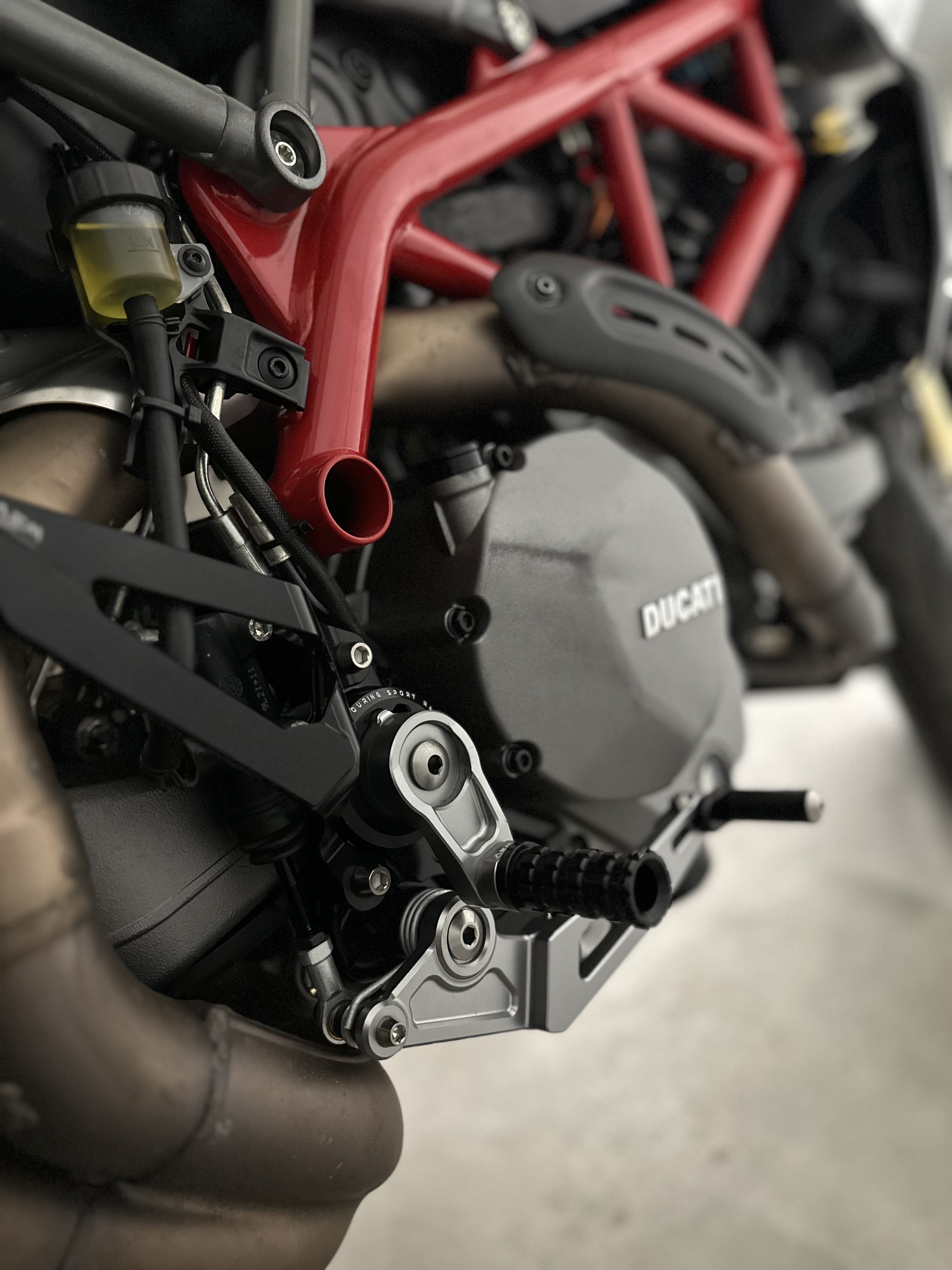

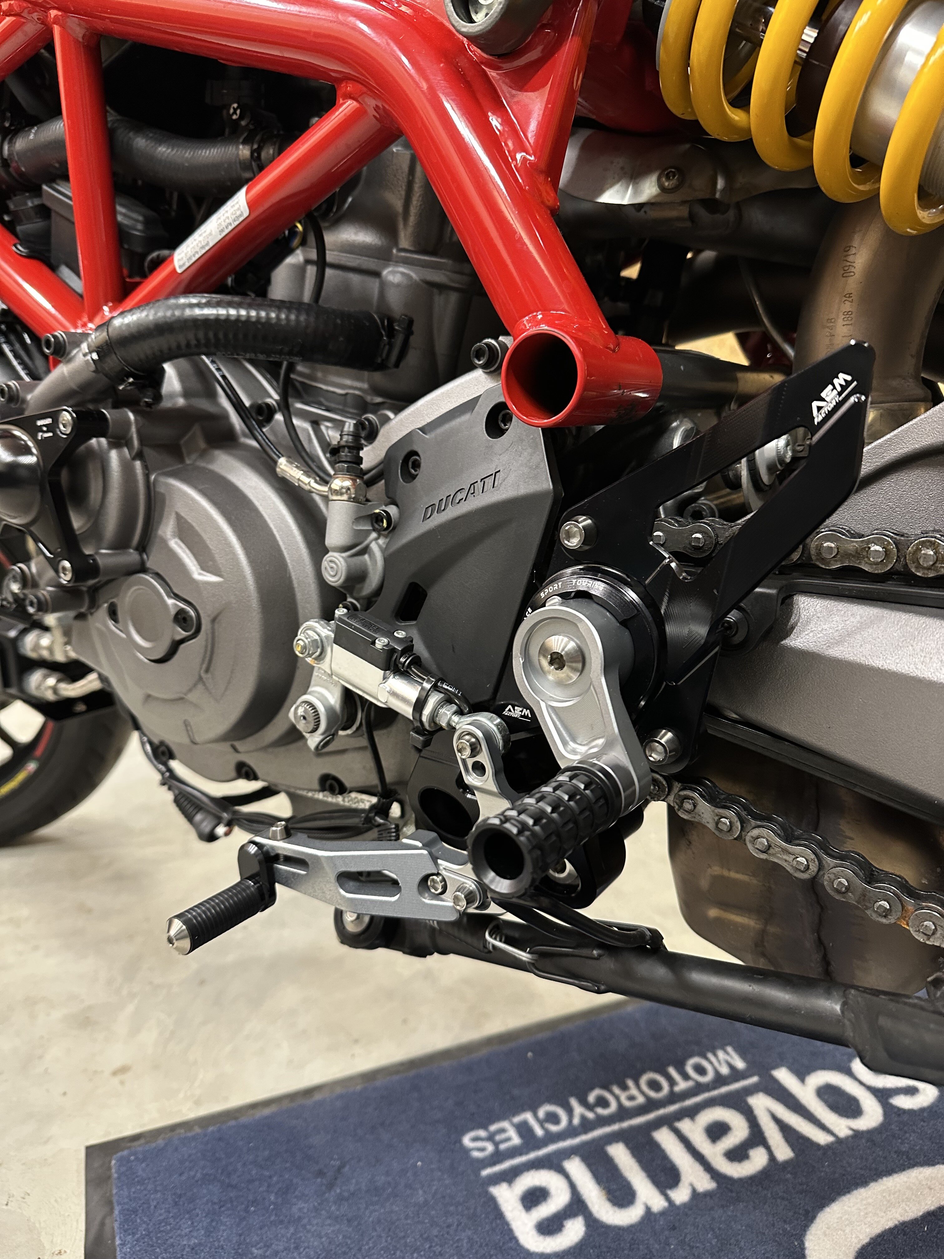

DAMICA Posted May 20, 2025 Share Posted May 20, 2025 Guten Morgen liebe Community Seit längerem bin ich in Kontakt mit AEM als auch mit dem offiziellen Vertriebspartner von AEM in der Schweiz. Nun gibt es die komplett aus Alu gefräste Fussrastenanlage zum "Sonderpreis" mit Beiblatt für die CH. Könnte bei mir / über mich bestellt werden oder ich würde euch weiterleiten. Diverse Farbkombinationen sind möglich, bei mir sieht das Ganze so aus (Bilder im Anhang). Meldet euch bei Interesse (sicherlich vorwiegend für die schweizer Hyperfahrer interessant) bei mir. Danke! Grüsse, Dario Quote Link to comment Share on other sites More sharing options...
