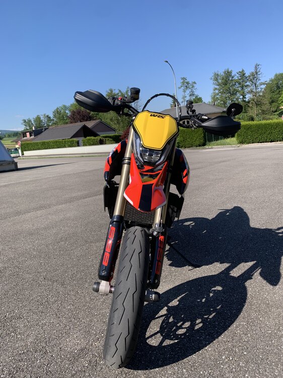

nopain666 Posted May 20, 2025 Share Posted May 20, 2025 Du willst Blinker von einer anderen Firma, ich habs eh verstanden. Aber falls du sie nicht kennst, schau dir auch die Ducati Performance Blinker an. Sind Plug and Play ohne Adapter, funktionieren super und sind absolut wasserdicht. Hab sie an der XDiavel seit 9 Jahren. Quote Link to comment Share on other sites More sharing options...

nopain666 Posted May 24, 2025 Share Posted May 24, 2025 Am 22.5.2025 um 14:34 schrieb Slavo: Hallo Martin, sorry für offtopic, aber ich muss fragen, was sind das für Handschützer? Sind die Bügel aus Allu? Danke! Gruß Slavo Das sind welche von ZETA. Super stabil und gehen sich mit den evotech hebeln gut aus. Quote Link to comment Share on other sites More sharing options...

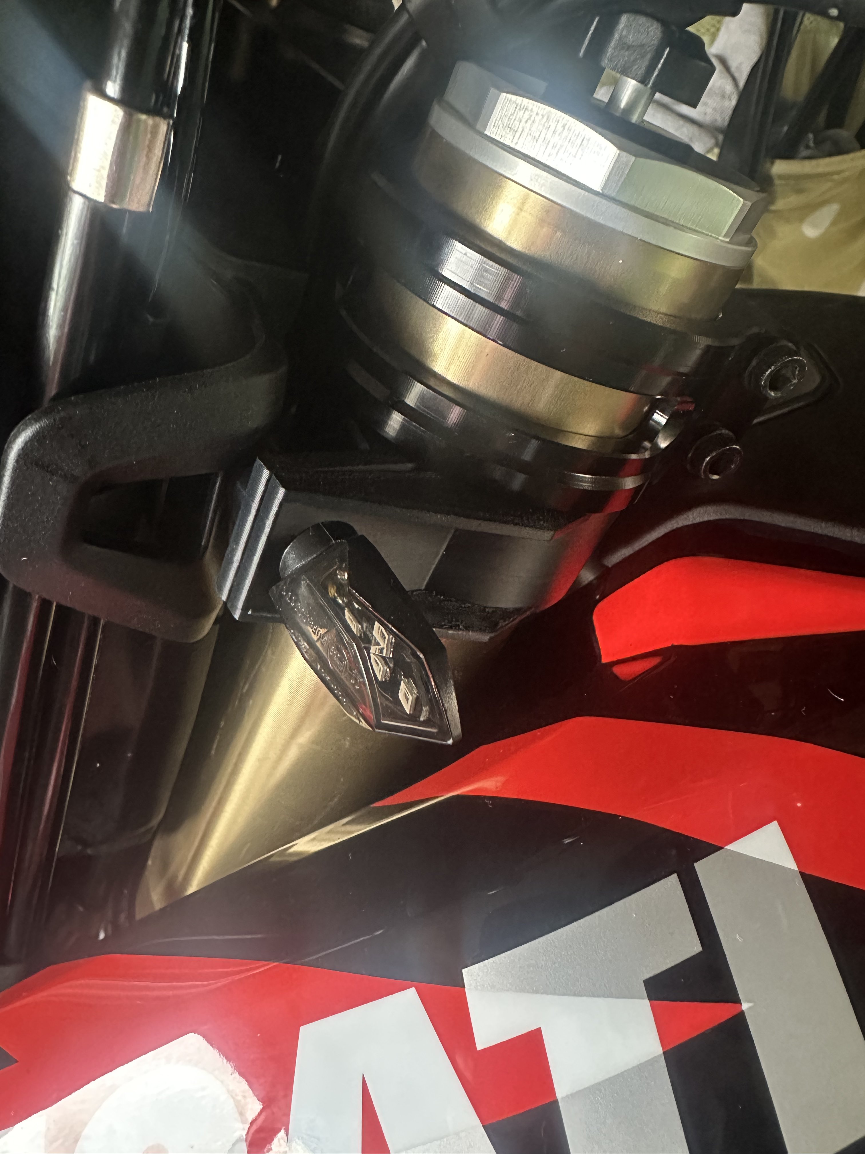

Pascal698 Posted January 3 Share Posted January 3 Ich hab mir ne Halterung modelliert und 3D gedruckt, reicht für mich und Hauptsache keine fetten Blinker mehr dran, die Größe ist aber echt grenzwertig 🤣 5 Quote Link to comment Share on other sites More sharing options...

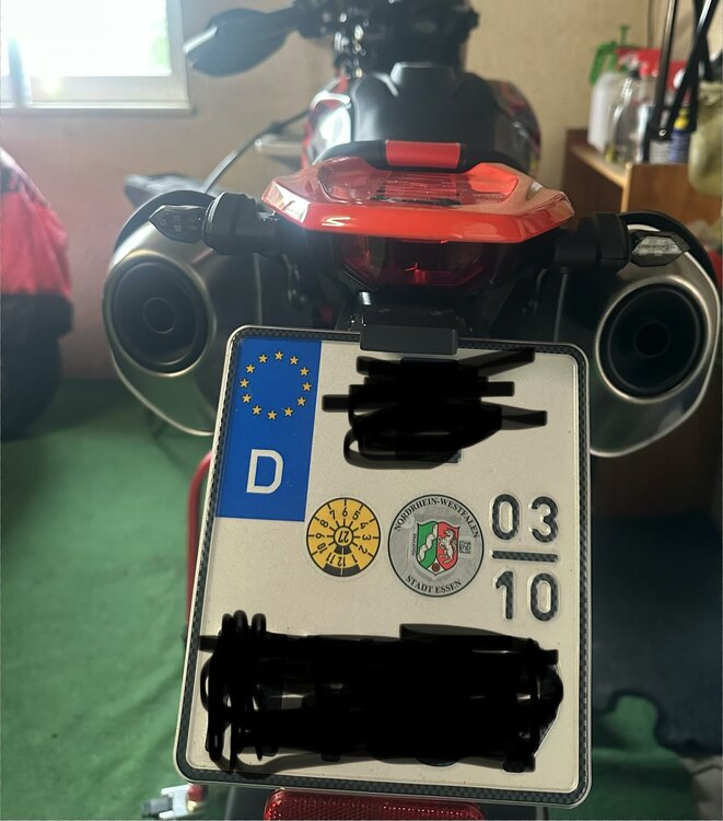

Radefix Posted June 12 Share Posted June 12 (edited) Hi, hab hier mal grob zwei 3D-Druckbare Lösungen für Universalblinker erstellt. Vorne muss ein M5 Einschmelzgewinde eingefügt werden und innen der TPU Ring eingesetzt werden um verrutschen zu vermeiden. Ist nicht perfekt, hält aber vollkommen fest und erfüllt seinen Zweck gut. GabelSchelleV1.stl BlinkerHintenAdapterplatte.stl GabelSchelleTPU.stl Edited June 12 by Radefix Quote Link to comment Share on other sites More sharing options...
