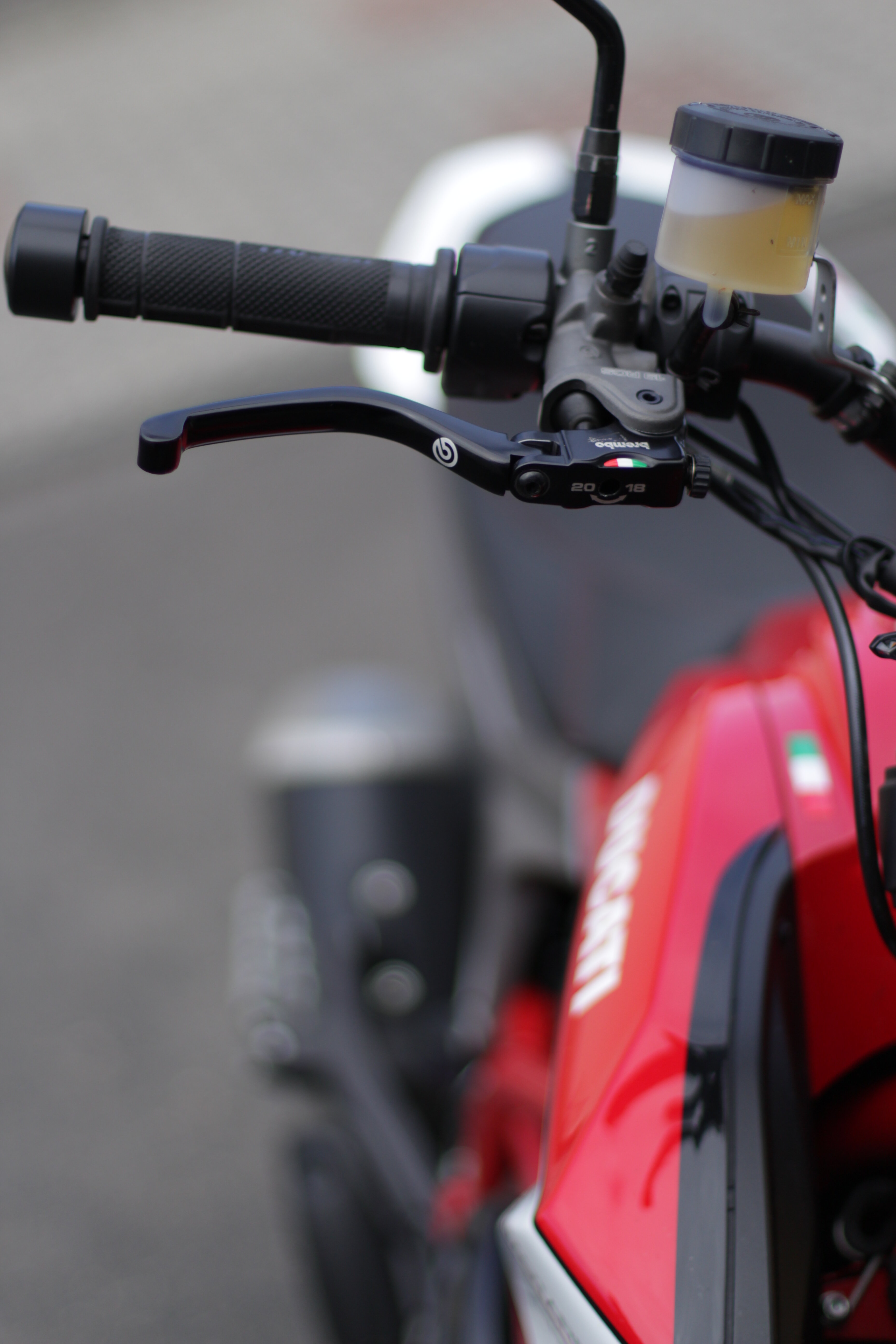

Rstm Posted March 22, 2022 Share Posted March 22, 2022 Sers Gemeinde, habe am WE auch die Bremsflüssigkeit getauscht (Motul 3 & 4 DOT), um das" ab und an" auftretende Wandern des Bremspunktes zu eliminieren. Bin nun bisher zufrieden damit. Hier meine Frage: die Gummieinlage im Flüssigkeitsbehälter war weiss und leicht verkrustet, konnte es mit nem Lappen easy reinigen, aber keine Idee, was es war.. Jemand ne Idee? Sonnige Grüße Quote Link to comment Share on other sites More sharing options...
