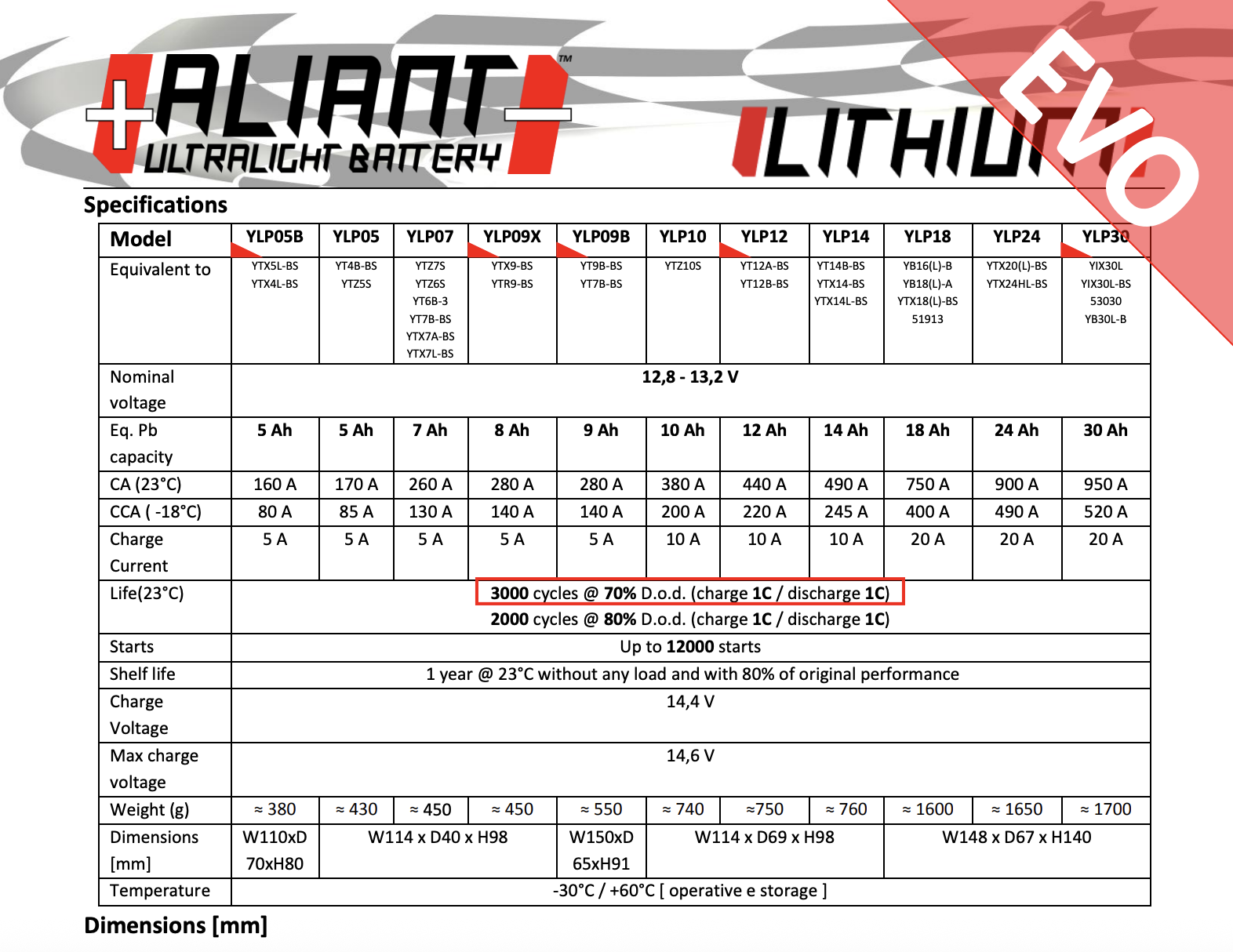

Helmi Posted May 18, 2025 Share Posted May 18, 2025 Aliant YLP07 benutze ich seit Jahren in meiner 848 und jetzt auch in der Hyper 950 ohne Probleme. Laut Hersteller 450gr. 3 Quote Link to comment Share on other sites More sharing options...
EPA Posted May 18, 2025 Author Share Posted May 18, 2025 (edited) 57 minutes ago, Helmi said: Aliant YLP07 benutze ich seit Jahren in meiner 848 und jetzt auch in der Hyper 950 ohne Probleme. Laut Hersteller 450gr. @Helmi Gibt es von der Aliant YLP07 unterschiedliche Versionen/ Modelle? Unter den Infos zur YLP07 steht folgendes: "Achtung! Diese Batterie ist hauptsächlich für Kickstarter- Motoräder vorgesehen. Ein Anlasser führt zur Beschädigung der Batterie" Wenn es funktioniert, dann funktioniert es, aber mir wäre das zu heiß. #nofront Edit: Echt schräg. Es steht sogar in der angehängten Tabelle, dass die Aliant YLP07 als Ersatz für eine YT7B-BS verwendet werden kann. Dann verstehe ich den o.a. Warnhinweis nicht und Deine Erfahrung sagt ja auch das Gegenteil. Tatsächlich, 450g. 😎 Edited May 18, 2025 by EPA Korrekte Tabelle eingefügt + Fehler ausgebessert Quote Link to comment Share on other sites More sharing options...
Supermoto Posted May 18, 2025 Share Posted May 18, 2025 (edited) Die JMT/JMP 14 wiegt gute 900g. Yuasa Blei wiegt mal eben 5,8kg ... Wahnsinn Edited May 18, 2025 by Supermoto 1 Quote Link to comment Share on other sites More sharing options...
EPA Posted May 18, 2025 Author Share Posted May 18, 2025 @Helmi Der einzige Vorteil der DELO scheint mir zu sein, dass man mit der bei -18°C (CCA AE) noch 280A ziehen kann, bei der Aliant YLP07 "nur" 140A. Offensichtlich ist das aber aus zwei Gründen egal: 1. Bei Dir funktioniert es seit Jahren und in unterschiedlichen Maschinen 2. Ich käme nie auf die Idee, bei unter 10°C plus(!) zu fahren. Somit ist die Leistung bei -18°C irrelevant. 😁 Hätte ich das vorher gewusst, wäre meine Wahl auch auf eine Aliant gefallen. Gruß EPA Quote Link to comment Share on other sites More sharing options...
Helmi Posted May 18, 2025 Share Posted May 18, 2025 vor 1 Stunde schrieb EPA: Ich käme nie auf die Idee, bei unter 10°C plus(!) zu fahren. Somit ist die Leistung bei -18°C irrelevant. 😁 Ich auch nicht. Und darüber funktioniert sie, wie gesagt, einwandfrei. Der Warnhinweis war bisher noch nicht bekannt. Ich hatte mir die Batterie damals auf Empfehlung eines Kumpels gekauft. 1 Quote Link to comment Share on other sites More sharing options...
