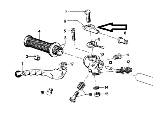

Mechanist Posted May 22, 2020 Share Posted May 22, 2020 Überwiegend OT, aber im Kontext "Gasstellung halten" m.E. interessant: Bei den alten Gummikühen ab den /5 bis /6 & S hatten die auch in D die m.E. ganz praktische US Lösung verbaut, zum fahren auf langen geraden Strecken. Nämlich eine Klemmschraube (Pos. 16), die man so einstellen konnte, dass der Gasgriff einfach in der Position stehen blieb wo er gerade war. Ich fand das auch toll abseits der langen Gerade, hat den Unterarm ein wenig entlastet. Später wurde das dann verboten, und der TÜV achtet auch immer darauf, dass der Gasgriff automatisch zurückdrehte. Könnte evtl. auch der Pferdefuß obiger einfacherund m.E. guter Lösung sein, worst case natürlich. Quote Link to comment Share on other sites More sharing options...
