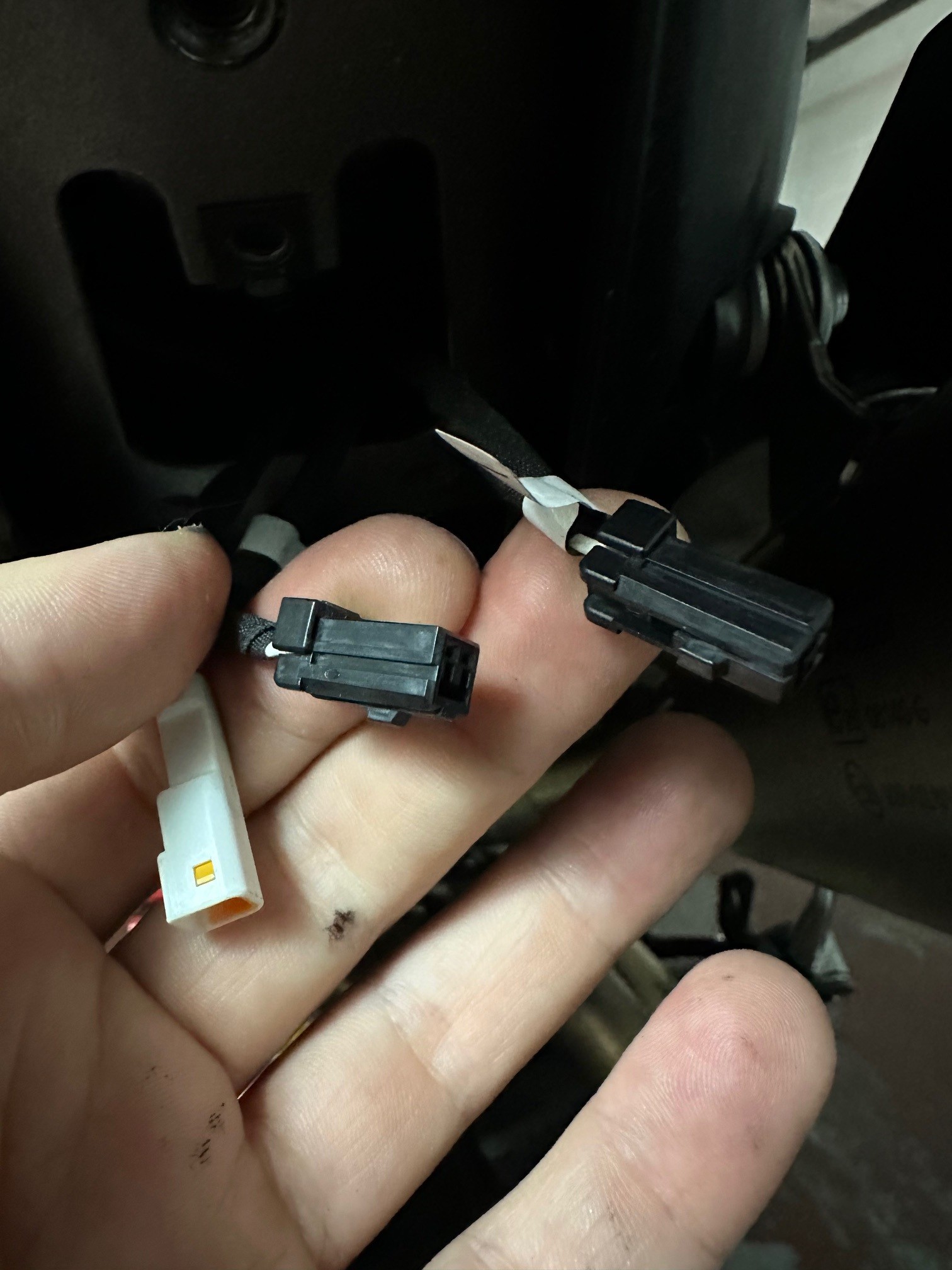

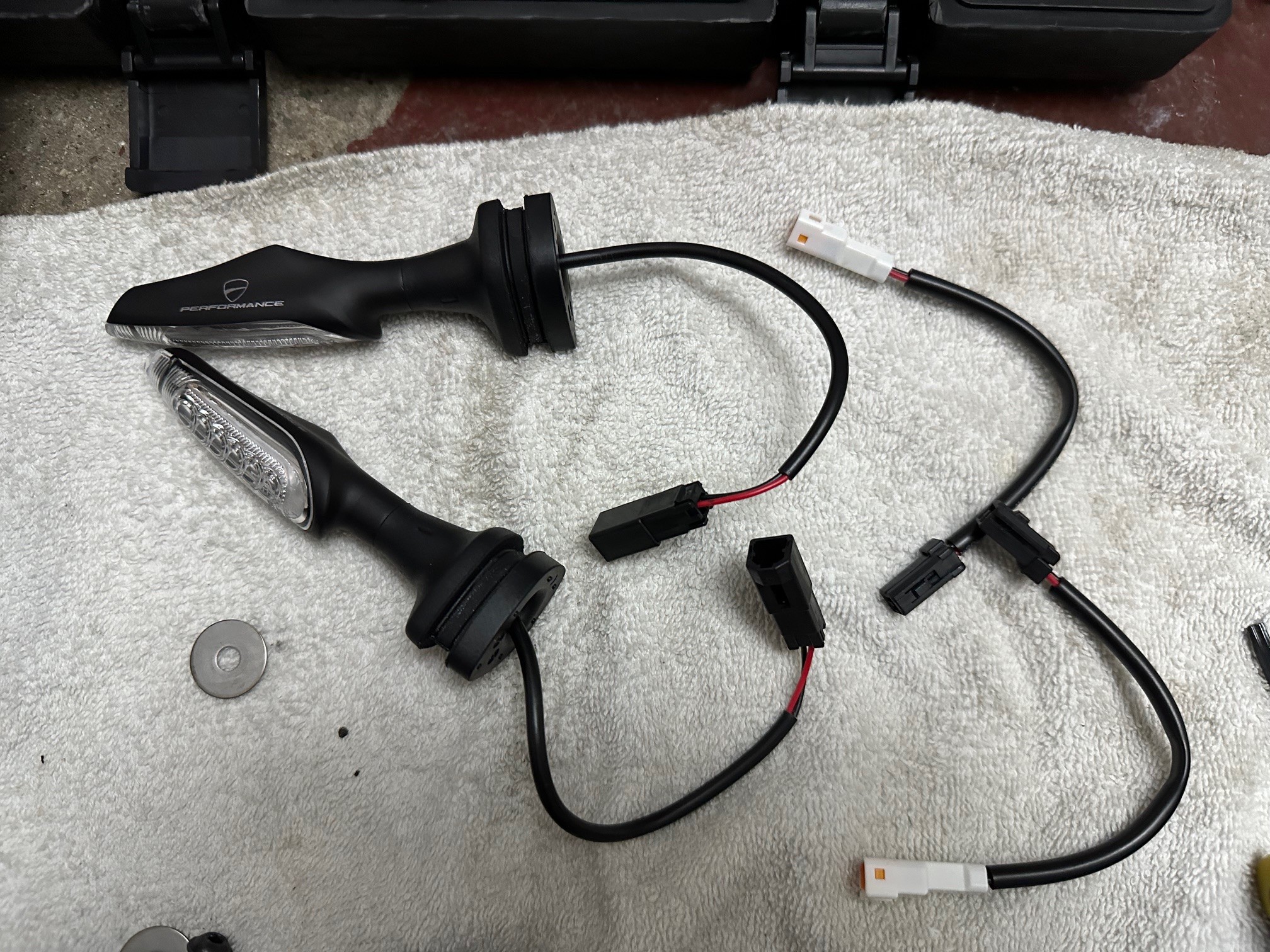

HyperMortadella Posted May 5, 2025 Share Posted May 5, 2025 Hallo zusammen, ich wollte kurz meine Erfahrung mit dem Umbau auf die Ducati Performance Dynamic Blinker (Art.-Nr. 96680971BA) an meiner Hypermotard 950 teilen – vielleicht hilft’s ja dem ein oder anderen weiter, der ebenfalls umrüsten will. Eigentlich eine einfache Sache, dachte ich – Plug & Play. Doch beim Einbau bin ich erstmal gestolpert: Ducati hat wohl kürzlich etwas an der Verkabelung geändert, wodurch die Kabel bei den neuen Blinkern nun zu kurz sind, um direkt angeschlossen zu werden. Mitgeliefert werden zwei Adapterkabel – allerdings verlängern diese zwar das Kabel, passen aber dann nicht mehr an die Stecker des Motorrads (zumindest bei meiner 950er). Die Lösung: Ich musste mir zusätzlich das Verlängerungskabel-Set 96680951AA besorgen. Mit diesen Kabeln war der Anschluss dann problemlos möglich, alles sitzt, alles funktioniert – und die Dinger sehen live einfach top aus. ✨ Fazit: Wer die neuen dynamischen Blinker verbauen will, sollte gleich die passenden Verlängerungen mitbestellen, sonst wird’s frickelig. Viele Grüße & gute Fahrt Quote Link to comment Share on other sites More sharing options...

PowerPoldi Posted May 10, 2025 Share Posted May 10, 2025 (edited) Das bezieht sich aber nur auf die Montage bei den originalen KZ Haltern! Wenn z.B. wie in meinem Fall der MG Biketec mit den Adaptern: https://www.mg-biketec.com/de/onlineshop/ducati/hypermotard-821-sp-ab-2013/654/kurzes-heck-blinkeraufnahme/blinkerhalterung-fuer-ducati-dynamic-led-blinker-96680961ba?c=1879 verbaut werden soll unbedingt die Blinker wie in der Beschreibung bestellen! Ich hatte mir die passenden für die Hypermotard bestellt (habe mir die Beschreibung von Biketec nicht durchgelesen 🤦♂️)..die passen aber trotz Verlängerung nicht, da die Gummiaufnahme bei den neuen Blinkern geändert wurde! Edited May 10, 2025 by PowerPoldi 1 Quote Link to comment Share on other sites More sharing options...
HyperMortadella Posted May 13, 2025 Author Share Posted May 13, 2025 Am 10.5.2025 um 09:09 schrieb PowerPoldi: Das bezieht sich aber nur auf die Montage bei den originalen KZ Haltern! Ja, das ist vollkommen richtig; Hatte ich vergessen vorab zu erwähnen 😬 Vielen Dank für die Info 😉 1 Quote Link to comment Share on other sites More sharing options...
