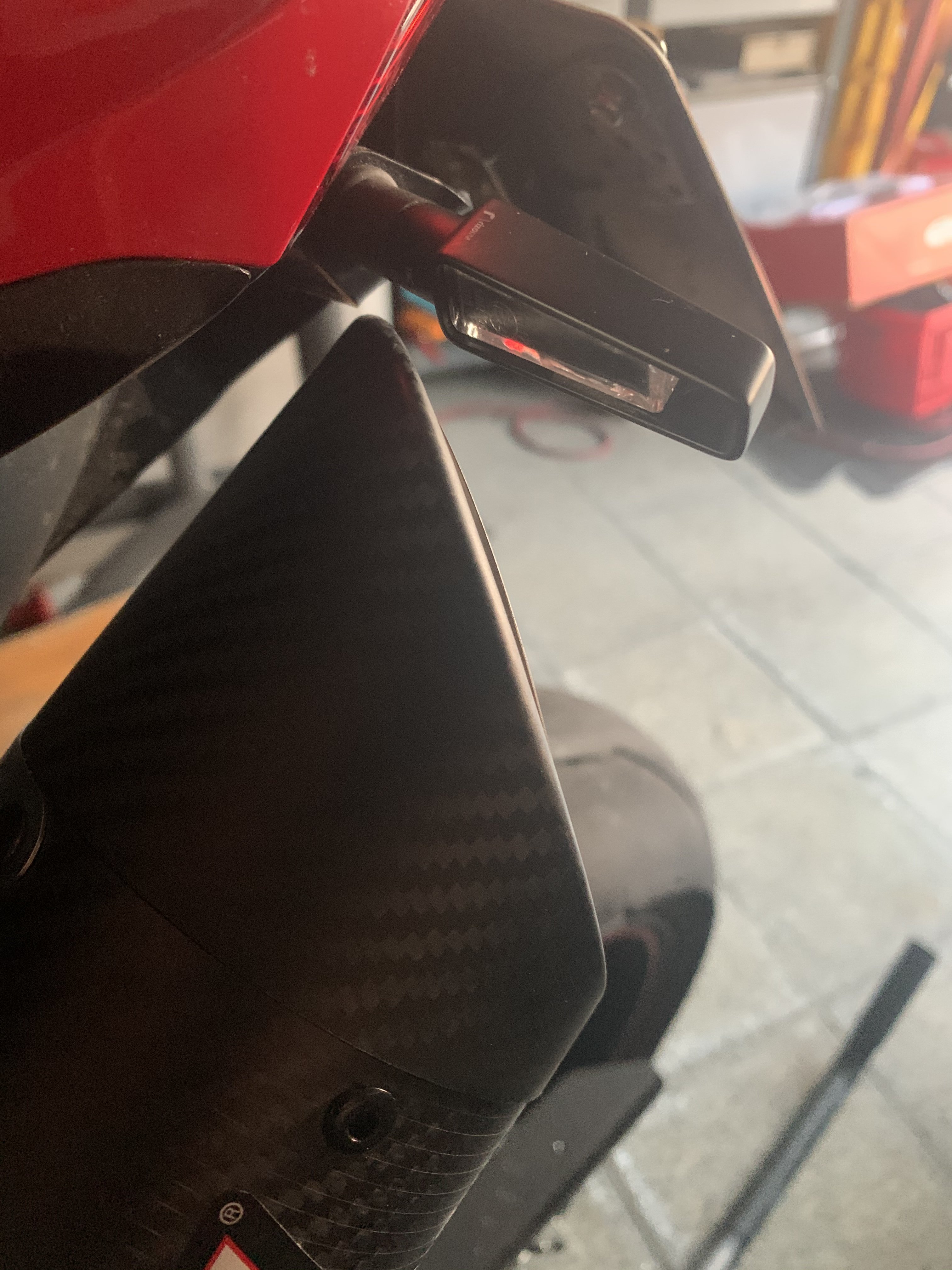

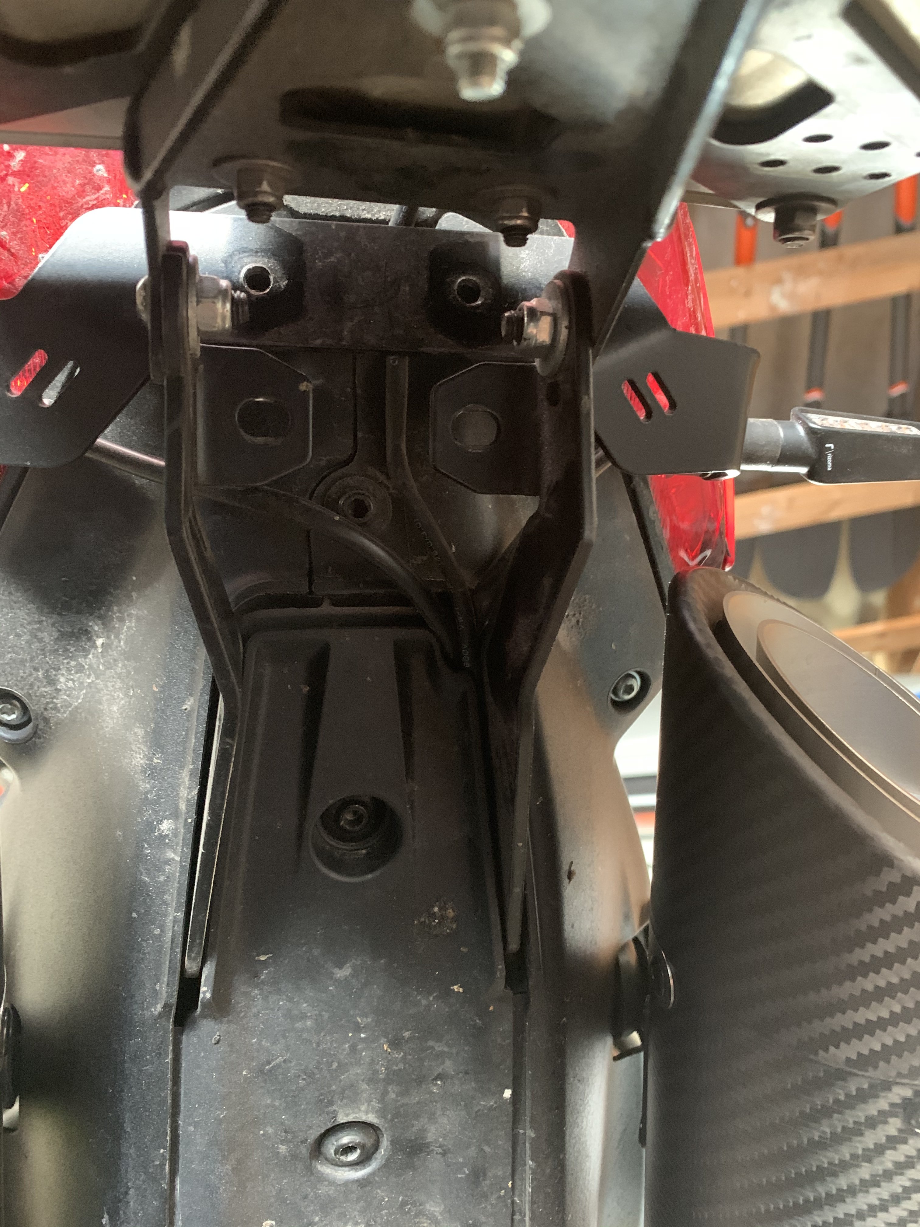

Ferro Posted April 9, 2020 Share Posted April 9, 2020 Hallo zusammen, wollte heute meine SC-Project S1 ESD montieren. Leider passt die Kombination kurzes ProTech Heck, kleine Rizoma FR130B Blinker und SC-Project S1 Carbon nicht wirklich gut zusammen. Der Endtopf kollidiert mit den Blinkern ? Hatte vielleicht jemand schon die gleiche Kombination und einen guten Lösungsansatz für mich parat? LG Ferro Quote Link to comment Share on other sites More sharing options...

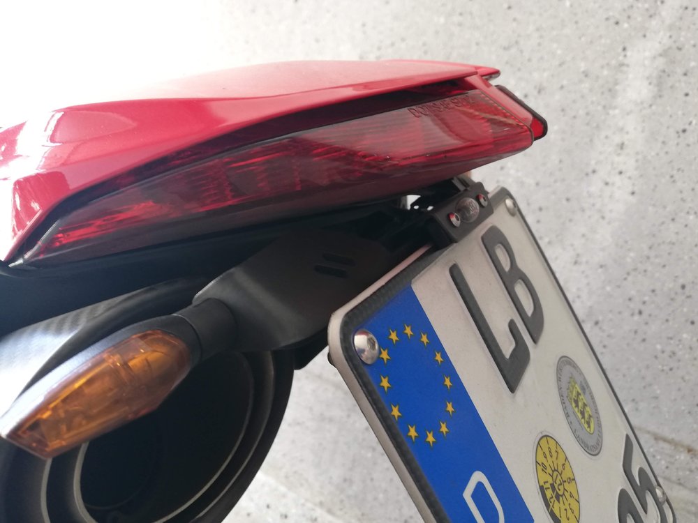

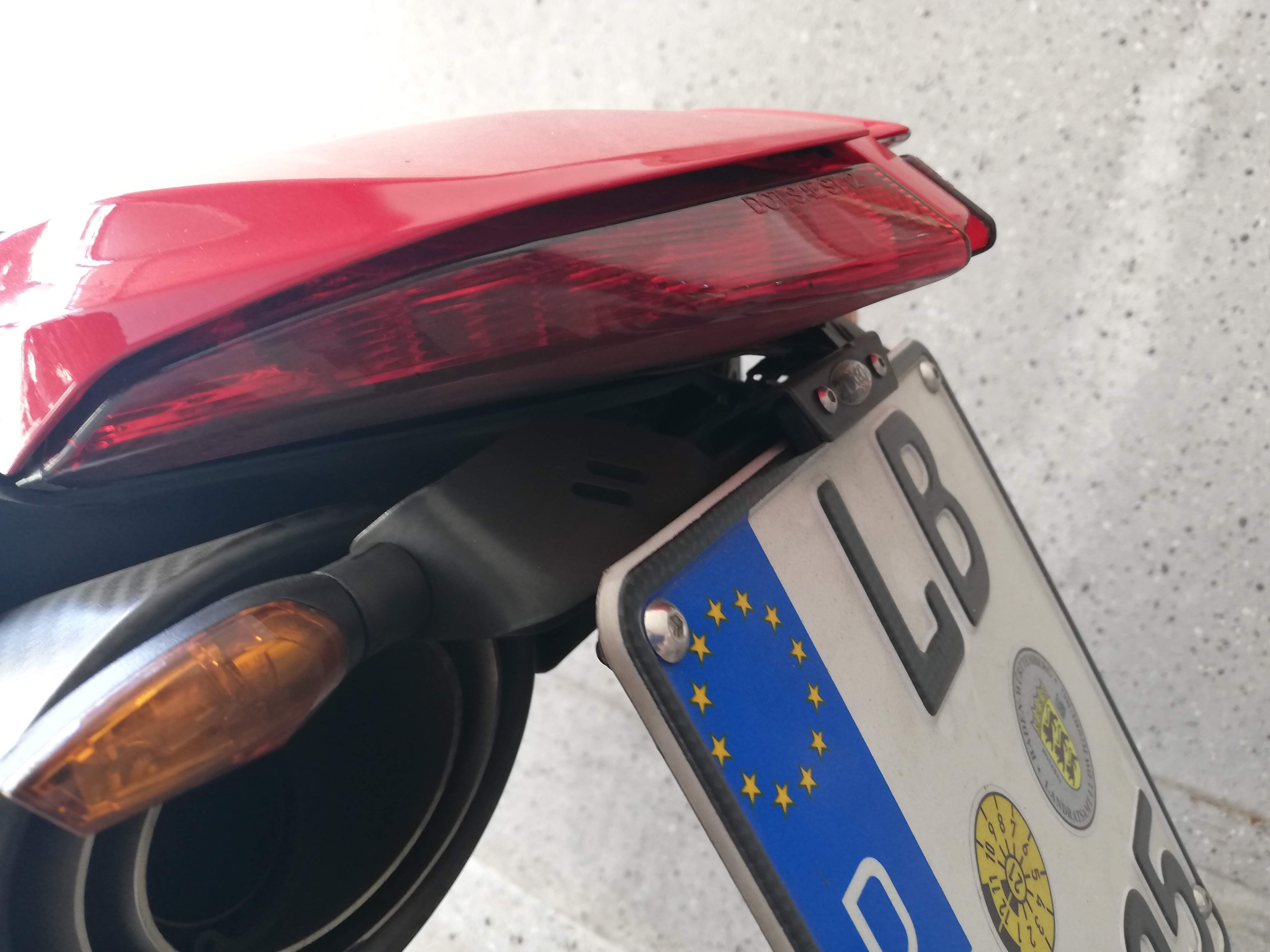

Maugel Posted April 9, 2020 Share Posted April 9, 2020 (edited) Das Problem hatte ich auch. Die Blinker sind am Ende der Carbonkappe kollidiert... Bei meinem KZH war die Halterung für die Blinker ein separater "Blechstreifen" den ich dann versetzen konnte. Habe dazu das Lochbild in dem "Streifen" etwas angepasst sodass ich den zusammen mit der Nummernschildbeleuchtung verschrauben konnte... Ich hoffe man erkennt es auf den Bildern Edited April 9, 2020 by Maugel Quote Link to comment Share on other sites More sharing options...

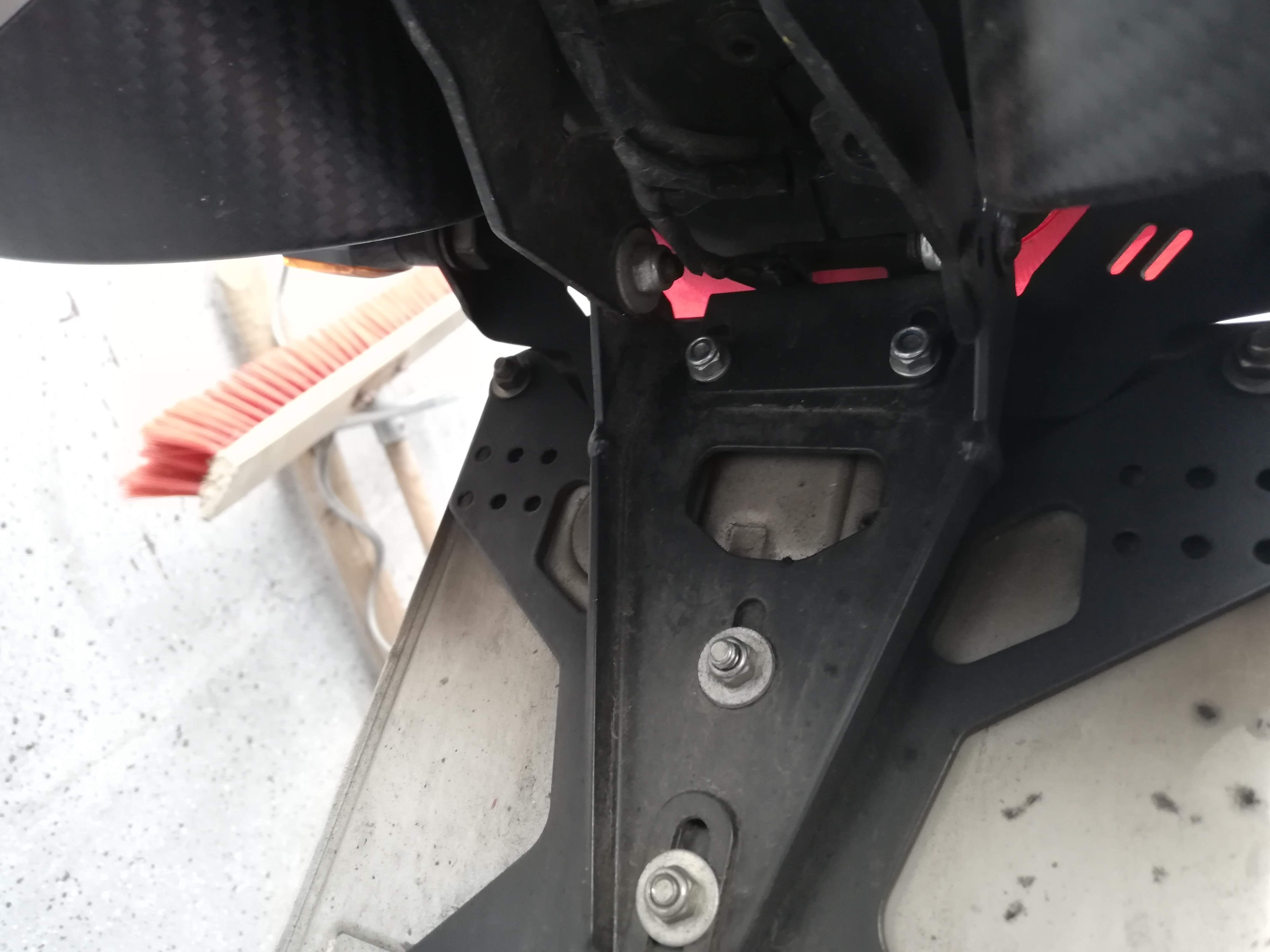

Ferro Posted April 9, 2020 Author Share Posted April 9, 2020 Ein Lochblech oder zwei Streifen vielleicht. Mal schauen, vielleicht bringe ich noch zwei versetzte Löcher gebohrt. Quote Link to comment Share on other sites More sharing options...
Hotic Posted April 9, 2020 Share Posted April 9, 2020 Du kannst auch die Breite der ESDs noch mit Distanzhülsen oder Beilagscheiben um ein ganzes Stück variieren, wenn es hier nicht passt. Quote Link to comment Share on other sites More sharing options...
Maugel Posted April 9, 2020 Share Posted April 9, 2020 vor 13 Minuten schrieb Ferro: Ein Lochblech oder zwei Streifen vielleicht. Mal schauen, vielleicht bringe ich noch zwei versetzte Löcher gebohrt. Wenn du aus den ursprünglichen Bohrungen langlöcher feilst, dann kannst du die Halterung mit der Nummernschildbeleuchtung verschrauben... Quote Link to comment Share on other sites More sharing options...

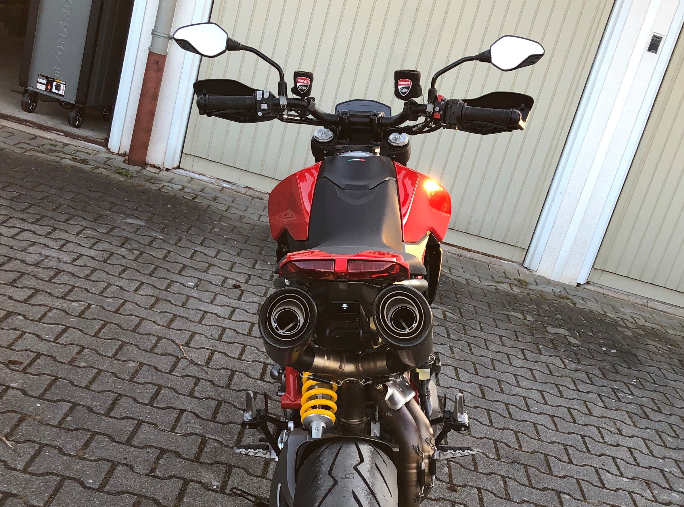

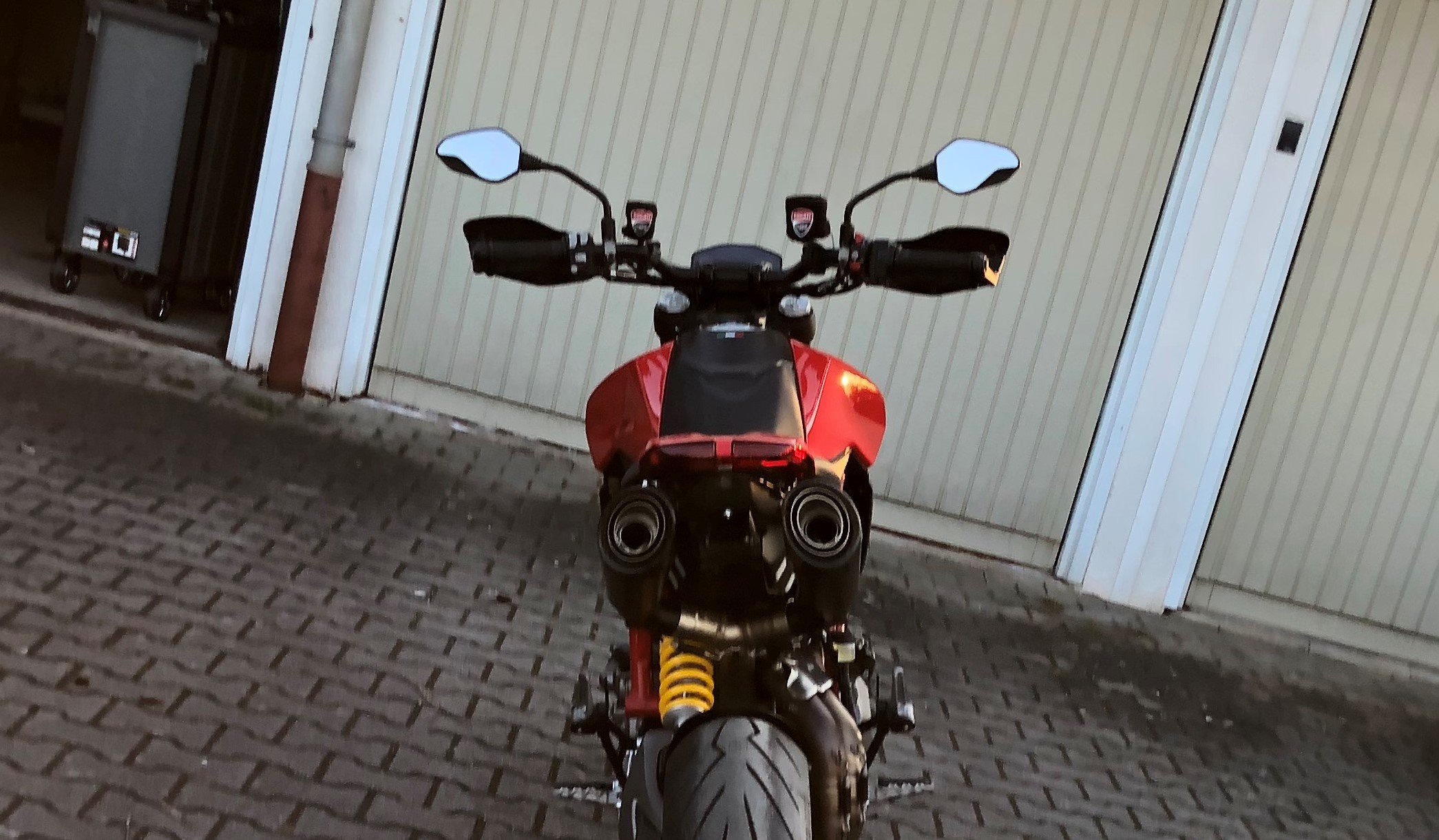

Ferro Posted April 9, 2020 Author Share Posted April 9, 2020 Es ist geschafft. Es wurde eine Kombination zwischen zweiter Bohrung und 2,5mm Distanzscheiben. Danke für die Tipps! Cheers Ferro 2 Quote Link to comment Share on other sites More sharing options...
