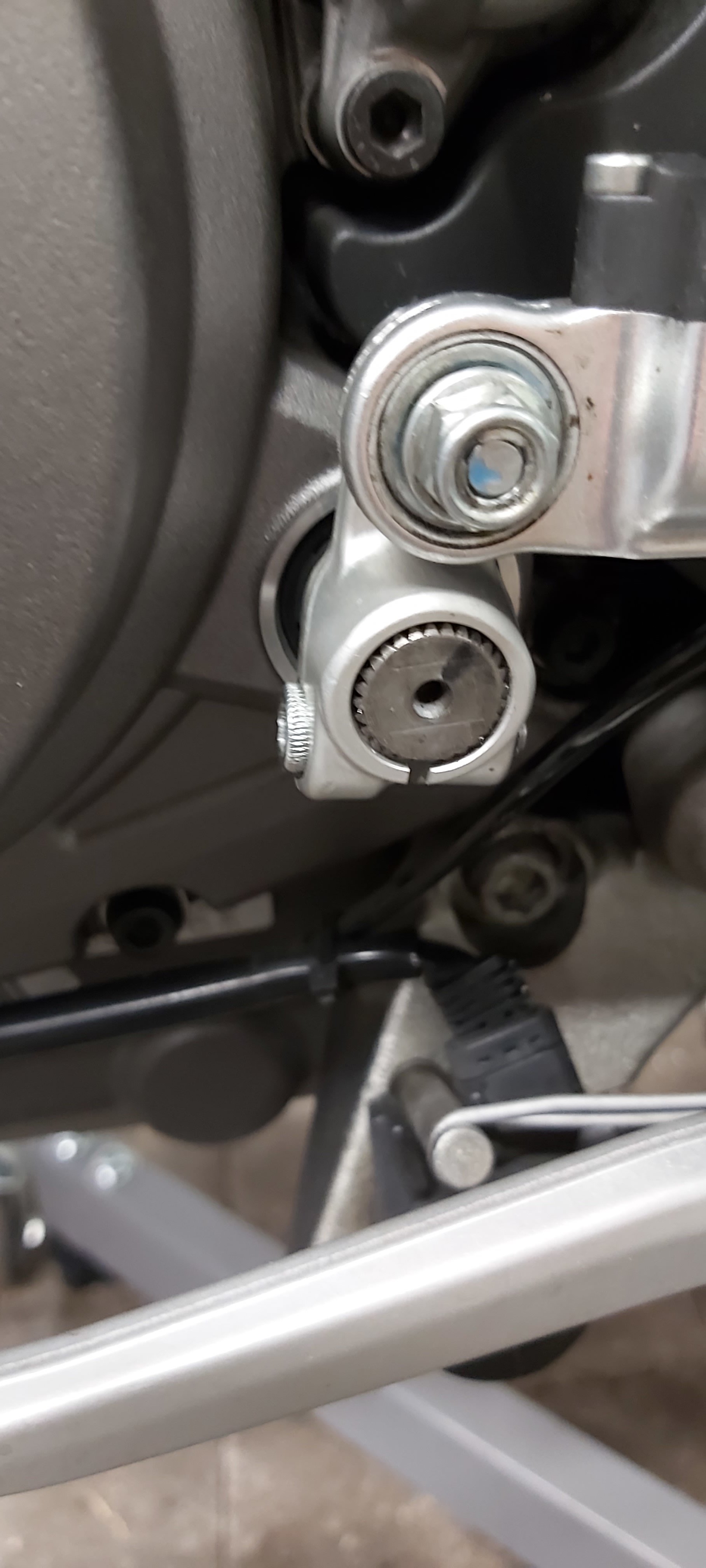

950erSP Posted July 15, 2020 Share Posted July 15, 2020 vor 23 Stunden schrieb 950erSP: Hatte anfangs bei meiner 950er SP auch paar "Verschalter"? Zur Abhilfe hab ich folgendes gemacht: 1. mit etwas mehr Druck schalten (ruhig mal "beherzt" zutreten) 2. den Schalthebel vernünftig einstellen (hab seither nur noch sehr selten Verschalter; auch vom 5. in den 6.) hat am Meisten was gebracht Dafür das Kugelgelenk mit der Innesechskantschraube vom Schalthebel lösen, die Kontermutter vom Kugelgelenk lösen und das Kugelgelenk ( hab erst mal halbe Umdrehung gemacht, und getestet) rein oder rausdrehen. Rausdrehen= Schalthebel kommt höher Reindrehen= Schalthebel kommt runter ...noch zu ergänzen wäre, dass ich den Schaltweg vekürzt habe; für mich sehr angenehm...schön kurzer Schaltweg? 1 Quote Link to comment Share on other sites More sharing options...
klatze309 Posted July 15, 2020 Share Posted July 15, 2020 Hatte ich auch, hab aber dann den Leerlauf schlecht finden können, bin wieder zurück auf normal. Und vom 5. in den 6. hat's noch schlechter funktioniert. Wie ist es bei dir? Quote Link to comment Share on other sites More sharing options...
950erSP Posted July 15, 2020 Share Posted July 15, 2020 vor 34 Minuten schrieb klatze309: Hatte ich auch, hab aber dann den Leerlauf schlecht finden können, bin wieder zurück auf normal. Und vom 5. in den 6. hat's noch schlechter funktioniert. Wie ist es bei dir? o.k. der Leerlauf ist etwas schlechter zu finden; aber wenn man nicht gerade ein totaler "Grobmotoriker" ist, geht das (bekomme das sogar mit den Sidi roarr Stiefeln hin) 5. in den 6. finde ich geht besser als vorher, aber wie gesagt, die Einstellung des Schalthebels war für mich das, was am meisten was gebracht hat! Quote Link to comment Share on other sites More sharing options...

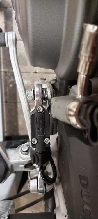

scrdel Posted August 22, 2020 Share Posted August 22, 2020 Hab die Schaltwegverkürzung jetzt verbaut, also den Umlenkhebel der 821er... Hinten was weggefräst, damit er weit genug auf die Verzahnung der Welle geht um die Schraube wieder durchstecken zu können. Zwischen Umlenkhebel und Quickshifter hab ich drei kleine U-Scheiben gelegt, dann stimm die Flucht wieder, ohne Scheiben sitzt er etwas schief... Mit nem kurzen IKEA Inbus bekommt die Schraube auch von der Motordeckel Seite wieder gut rein, ohne eine zusätzliche Mutter montieren zu müssen. Test folgt gleich... Sven Quote Link to comment Share on other sites More sharing options...
scrdel Posted August 22, 2020 Share Posted August 22, 2020 Nach dem Test Heute kann ich sagen, funzt ausgevörzüglich! Wesentlich knackiger , so kann ich arbeiten! ♥️ Sven 1 Quote Link to comment Share on other sites More sharing options...
