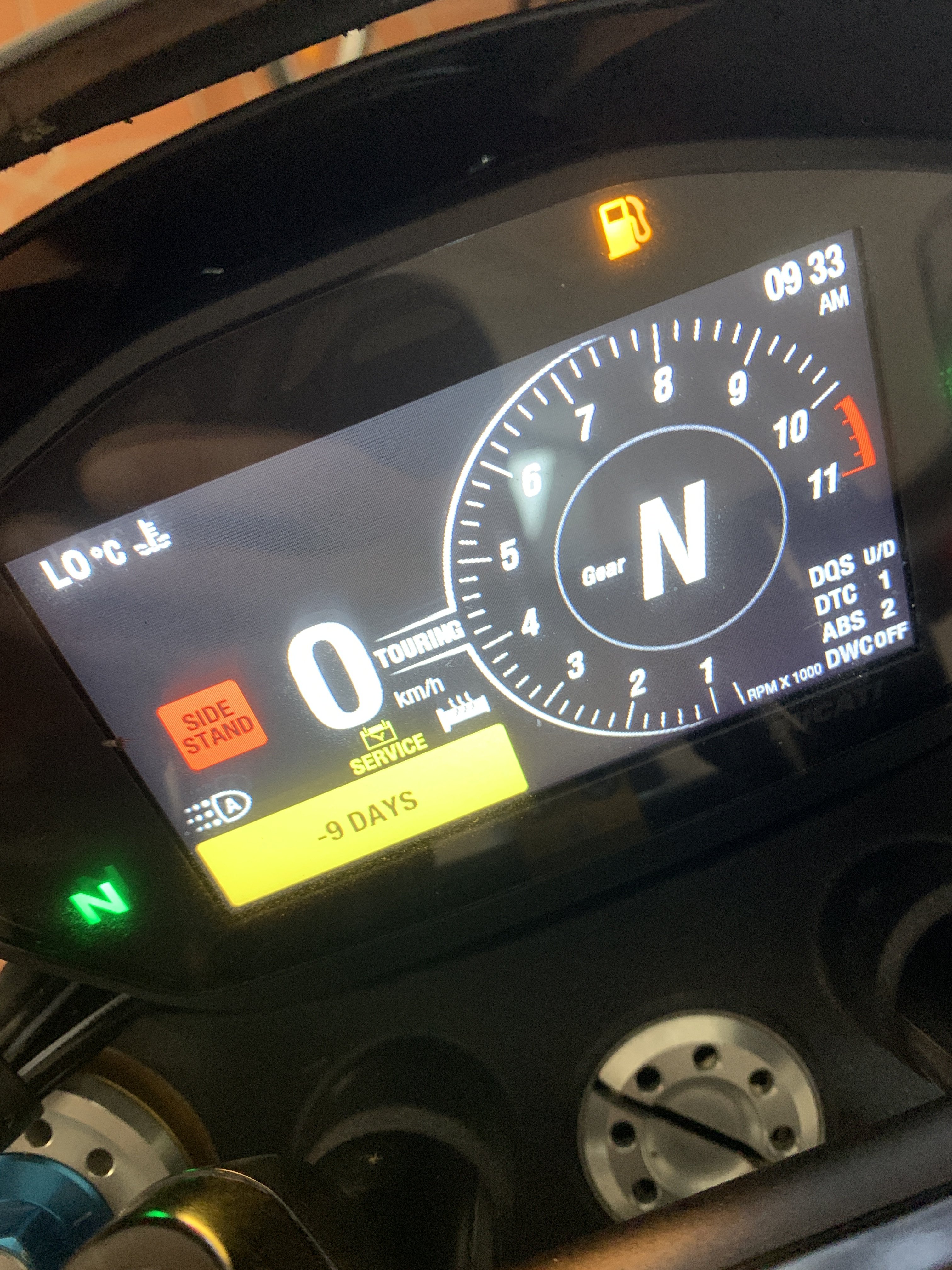

nopain666 Posted October 2, 2020 Share Posted October 2, 2020 Also. Fehlercodes (DTC) sollten sich löschen lassen. Da ich keinen aktiven Fehler habe, konnte ich es nicht testen. Der Menüpunkt DTC funktioniert aber. Die Servicenachricht ist wohl kein echter Fehler und daher kann sie nicht gelöscht werden. Sie geht aber ohnehin nach ein paar Sekunden von selber aus. Vlt ändert sich das aber, wenn der Countdown abgelaufen ist. Ich schau in 10 Tagen nochmals nach. Quote Link to comment Share on other sites More sharing options...

klatze309 Posted October 2, 2020 Share Posted October 2, 2020 vor 4 Minuten schrieb BCall: Die Meldung verschwindet nach dem Countdown und es bleibt dauerhaft ein kleiner roter Balken. Mich persönlich stört der Balken nicht, nach dem Service hab ich ihn sogar kurz vermisst. ? Meldung bleibt, stimmt, wenn es aber kalt ist, wechselt die Anzeige. Eissymbol, Service. Eigentlich von Ducati ein cleverer Verkaufstrick, nur alle 15 tkm zum Kd, das Jährliche haben sie mal weg gelassen. Quote Link to comment Share on other sites More sharing options...

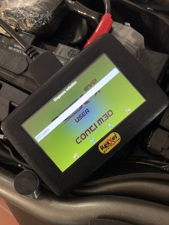

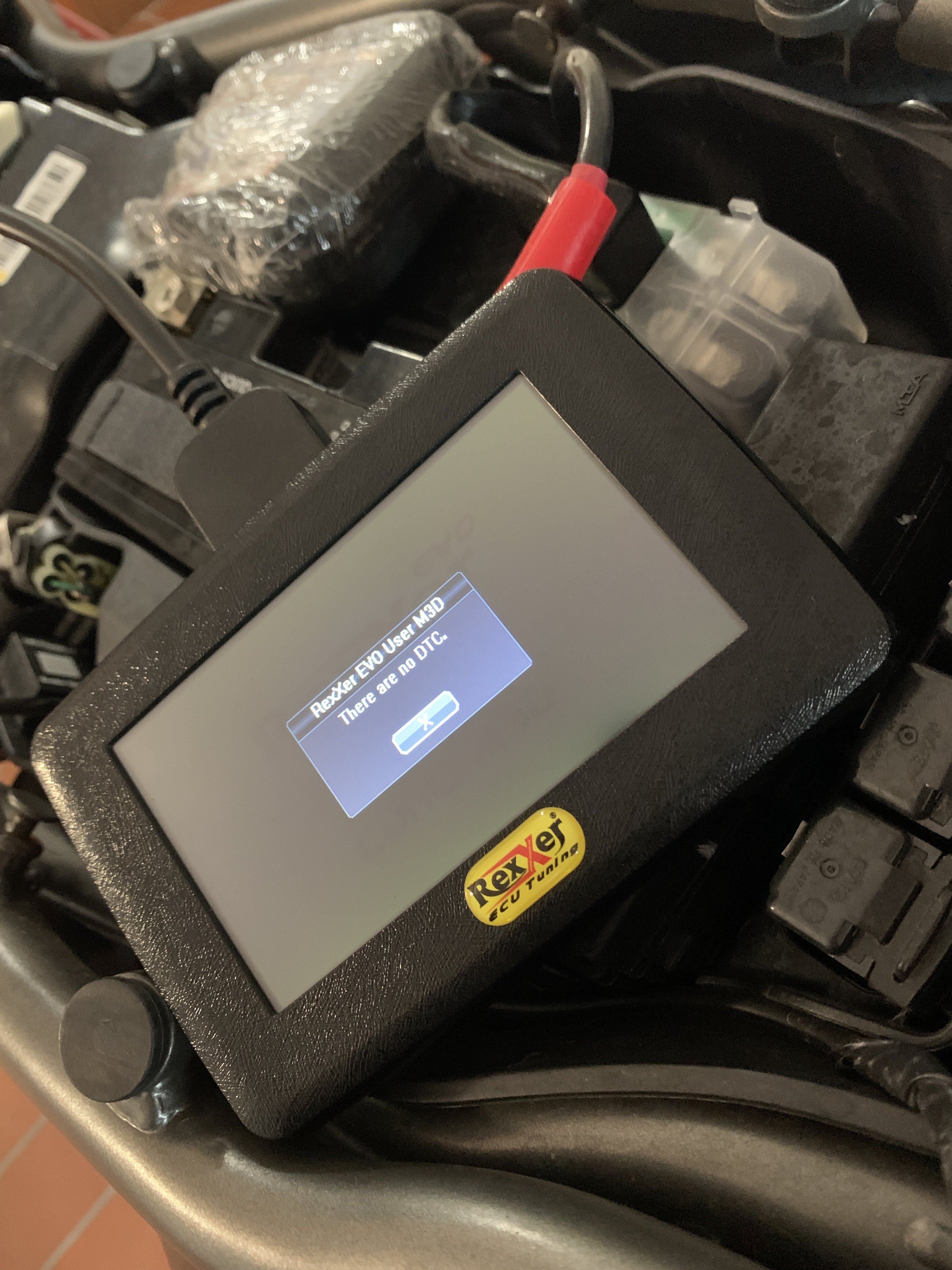

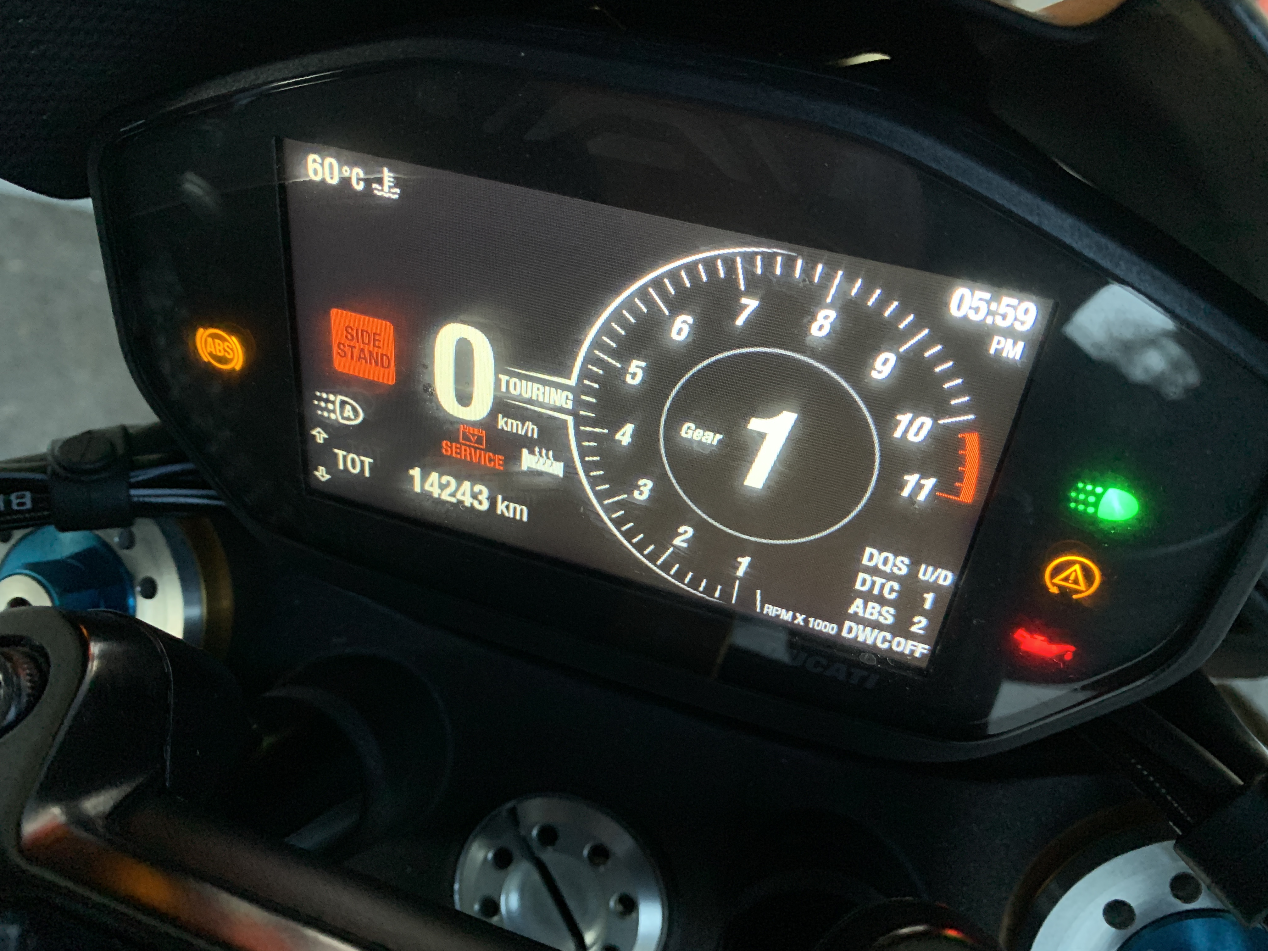

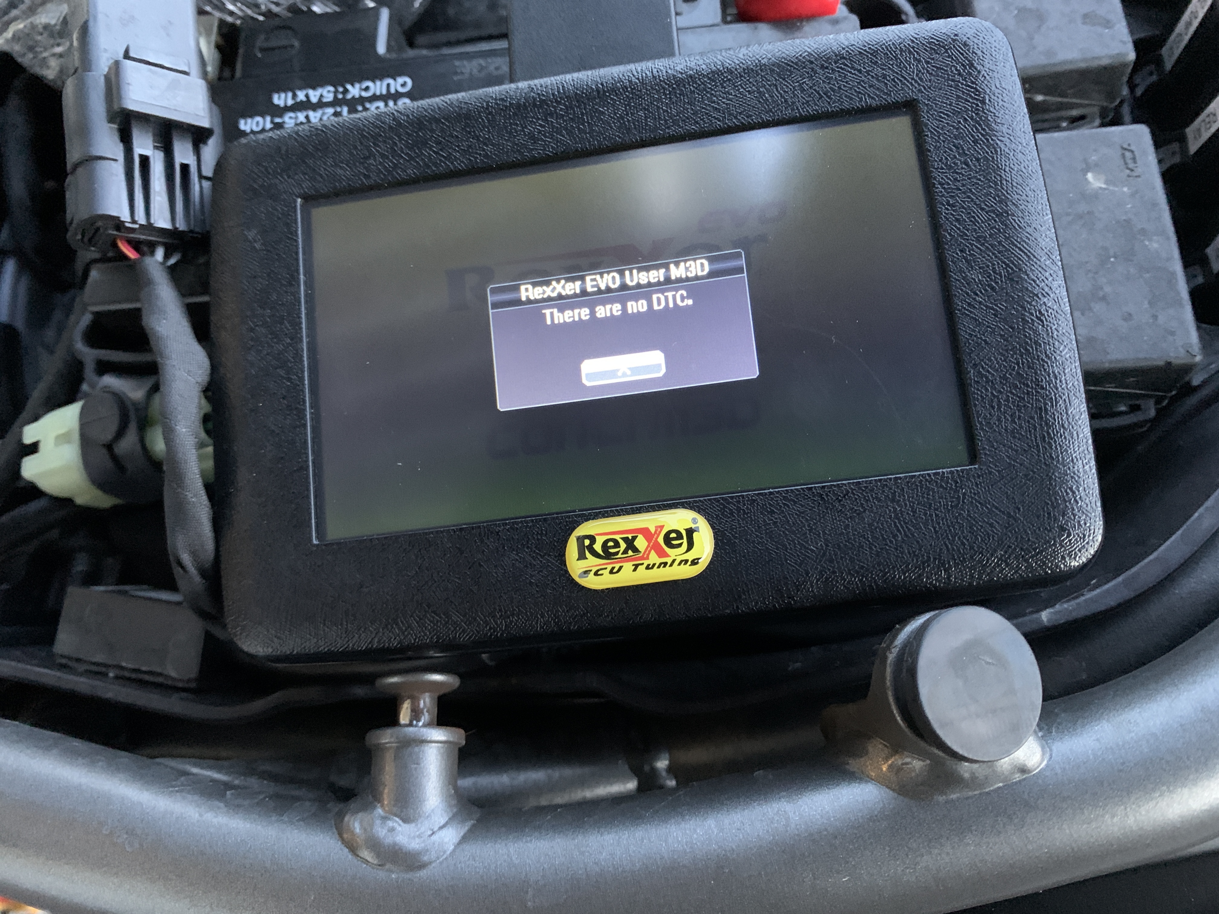

nopain666 Posted October 21, 2020 Share Posted October 21, 2020 Mittlerweile wird in roter Farbe angezeigt, dass das Service überfällig ist. Ich hab den RexXer angesteckt... aber es wird nach wie vor kein Fehlercode (DTC) anzeigt, d.h. mit RexXer kann man die Service-Aufforderung nicht löschen. 1 Quote Link to comment Share on other sites More sharing options...
Zaudi Posted October 22, 2020 Share Posted October 22, 2020 vor 11 Stunden schrieb nopain666: Mittlerweile wird in roter Farbe angezeigt, dass das Service überfällig ist. Ich hab den RexXer angesteckt... aber es wird nach wie vor kein Fehlercode (DTC) anzeigt, d.h. mit RexXer kann man die Service-Aufforderung nicht löschen. Das geht nicht, das ist klar. Ein Steuergerät ist in unterschiedlichen Sektionen gesplittet. Das Rexxer hat nur auf eine davon zugriff. Quote Link to comment Share on other sites More sharing options...
